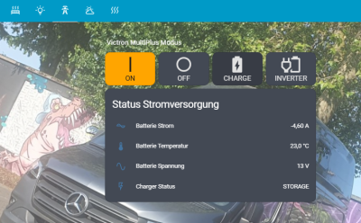

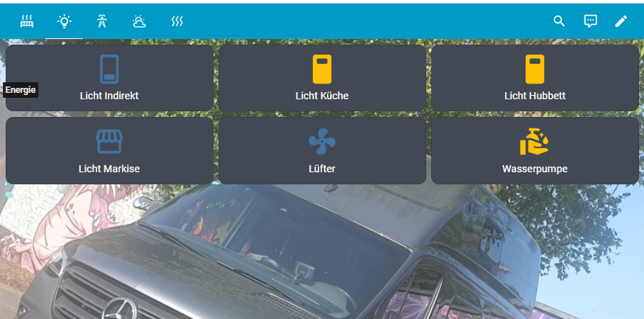

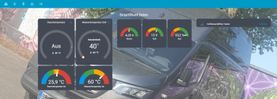

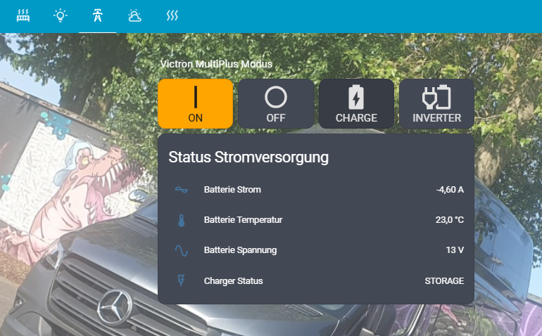

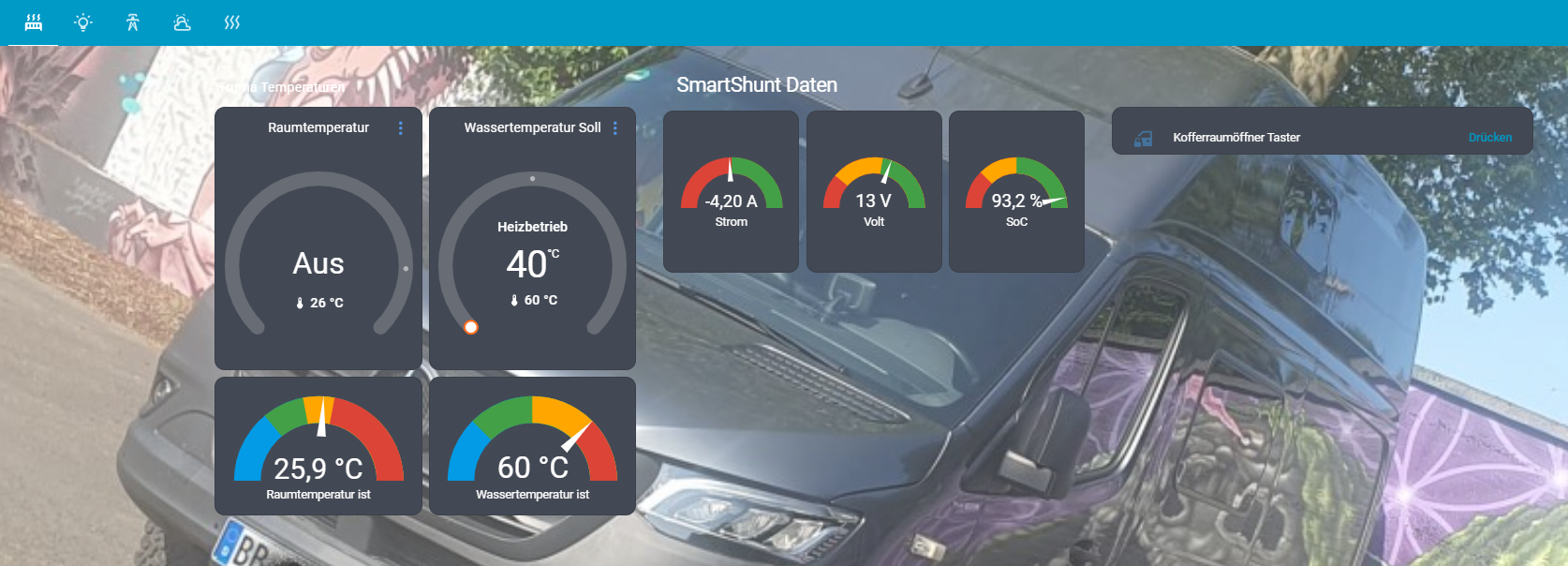

Hi zusammen,
es gibt ier sicher den einen oder anderen Nerd der sein Fahrzeug oder sein Zuhause Smart gemacht hat.
Ich habe das seit Anfang ses Jahres in meinem Sprinter angefangen. Eigentlich wollte ich primär die Turma aus der Ferne steuern können, da ich seit ca. 1 jahr für 4 Tage in der Woche in dem Fahrzeug lebe.
Es gibt im WWW viele Ansätze und Anleitungen durch die ich mich durchgewurstelt habe. Angefangen habe ich mit einem Crebo-Ersatz auf Raspberry Pi Basis. Mit dem OpenSource Venus OS. Hier kann ich einige meiner Victronkomponenten überwachen oder Steuern. Da ich im Auto auch einen Router mit 2 SIM-Slots habe ist der RP auch ständig über die VRM-Anbindung erreichbar und ich kann aus der Ferne zugreifen.
Ursprümnglich wollte ich gerne das Gnaze auf diesem System laufen haben, was aber extrem Aufwändig ist und sehr tiefes Wissen in C++ und anderer Software notwendig ist. Hier mal ein Link zu der Ursprünglichen Idee.
KLICK mich Ich habe mich tatsächlich mit dem Erstelle des Videos merfach unterhalten und er hat mir auch sehr weiter geholfen. Letztendlich habe ich mich jedoch für eine andere Platform entschieden. Homeassistant bietet Schnittstellen für die MQTT Topics vom Cerbo/Venus OS und man kann auf dem Dashboard auch Steuerelemente für die Victronkomponenten hinzufügen.
Bei mir sieht das im Moment so aus: Natürlich lassen sich viele andere Dinge auch umsetzen.
Zum beispiel habe ich einige meiner Lichter mit ZigBee Relais ausgestattet so kann ich an verschiedenen Stellen die Beleuchtung oder Wasserpumpe Ein- und Ausschalten. Oder ganz Praktisch auf einer Taste am Eingang alle Verbraucher mit einem Doppelklick abschalten. Witziger Nebeneffekt ich kann am Handy z.B. auch meine Aussenbeleuchtung Steuern. Das Dashboard der Victronkomponenten sieh im Moment so aus: Alles ist noch sehr rudimentär und ich bin am tüfteln was und wie ich etewas umsetzen kann. Ich möchte mittelfristik gerne mein Simarine-Batteriemonitor mit den Tankanzeigen auf dem Homeassisrtan laufen haben. Leider gibt es hier keine direkte Schnittstelle um die Daten abzugreifen.
Ah, was ich noch dazu sagen muss: Ich habe alles redundant aufgebaut. Ich habe für alles noch physische Schalter oder die Bedienelemente der Systeme, um bei einem Ausfall des HA weiterhin alles nutzen zu können.
Soweit mal meine smarte Ansätze für mein Fahrzeug. Wer hat ähnliches am Start?
Grüße Chris

In meinem Auto läuft ein RP PI3 als Cerboersatz mit VenusOS und ein RP PI4 mit einem Homeassistantsystem.
Ich bin insgesamt auch nicht der Fuchs in dem Thema. Die Daten und Steuerung der Victronkomponenten werden über den Cerbo als MQTT an den Homeassistant weitergegeben.
Im Homeassistant ist eine Victron Integration die dann die Daten oder Befehle umsetzen kann.
So wie ich es verstehe kannst du in deinem Fall nur Daten lesen, aber nichts steuern ohne den Cerbo/VenusOS
Grüße Chris

ja, ich kann bei mir nur lesen, aber nichts steuern. Ich glaube, dass das VX direct Protocoll das nicht zulässt. Da ich ja nur den mppt dran habe, wüsste ich aber auch nicht, was ich groß schalten sollte.
Tatsächlich hatte ich mir auch schon überlegt, mit z.B. Shelly Aktoren Schalter zu realisieren. Da spart man entsprechend zusätzlich Kabel zum Schalter/Panel. Mit dem genannten Nachteil, das die Geräte alle irgendwie Strom verbrauchen. Wobei ich das nicht wirklich als Problem sehe solange irgendwie die Sonne scheint oder das Fahrzeug mal bewegt wird.
Ich habe daheim einiges mit Home Assistant realisiert. Das bietet schon einiges an Möglichkeiten ohne auf irgendwelche teuren Lösungen zurückgreifen zu müssen die explizit für Wohnmobile gebaut werden.
Das "Musterbeispiel" sind natürlich die Everlanders, bei denen ja quasi alles automatisiert ist.
Was ich mir aber auch überlege, hat nicht wirklich was mit "smart" machen zu tun, ist eine RasPi als Android Auto Head unit zu nutzen und damit mein Sygic Karte oder OSMAND auf das Display von der Rückfahrkamera zu bekommen. Aktuell habe ich ein extra Tablet für die Navigation. Nachteil wäre natürlich, dass ich kein Touch mehr hätte. Mal schauen.
Viele Grüße,
Sven

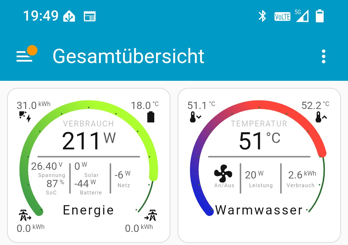

Homeassistant kann die Victron-Daten auch per Modbus auslesen - und steuern!
Es macht meiner Meinung nach auch nicht so viel Sinn, mehrere Raspberry PI am laufen zu haben. Ein Intel NUC hat nur unwesentlich mehr Verbrauch, dafür ist er viel leistungsstärker. Auf dem kann man sich ein Proxmox-System mit virtuellen Maschinen aufmachen. Dann könnte man eine VM für Homeassistant und eine für Venus OS auf dem selben Gerät laufen lassen. Ist vielleicht noch sparsamer?
Ich hab das bisher nur zu Hause und nicht im Laster. Mit den Darstellungen ist man bei Homeassistant ja sehr flexibel. Man kann auch ein altes Tablet nehmen, sich ne Wandhalterung dafür drucken und das als Steuerzentrale benutzen.
Ich bin ja ein Fan von der FlexHorseshoe-Card. Modern Circular Gauge geht auch, ist aber nicht so flexibel parametrierbar. So kann das zum Beispiel aussehen: Vielleicht setze ich sowas auch irgendwann mal im WoMo um.
Gruß Simon
