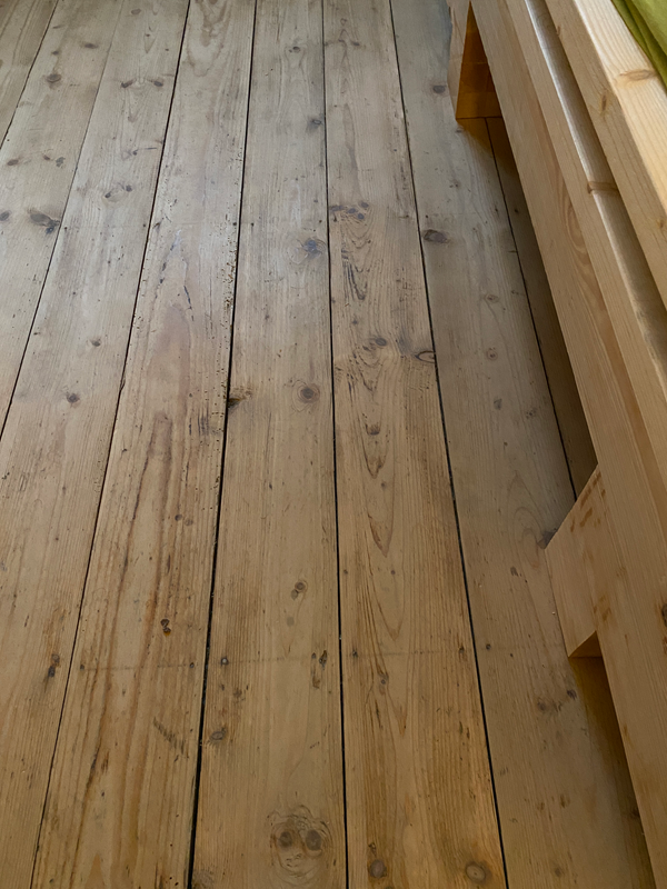

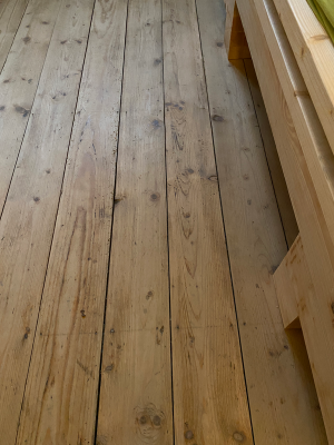

Re: Holzfußboden ölen
Hier ein Foto:
Daneben sieht man recht frisches Fichtenholz.
Der Boden ist 1928 eingebaut worden und wurde nur von der damals üblichen "Ochsenblut" Beschichtung befreit. Klassisch wäre da planfräsen, schleifen und dann irgendein Hartöl/ wachs drauf angesagt gewesen. Wollte ich aber nicht weil das den Charakter zerstört (und Wurmkanäle frei legt)...
Also... Ziehklinge, Lauge, kurz mit 120er Korn drüber rutschen und dann ab und an mit Holzseife wischen. Das hält die nächsten 100 Jahre...
Das ist eher nichts für Leute die einen immer gleich aussehenden, glatten Boden haben wollen.
Gruß vom Nils
Gruß vom Nils
