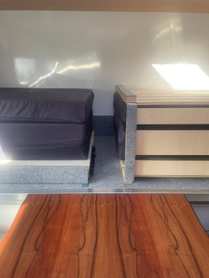

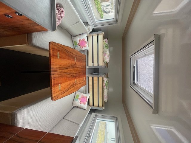

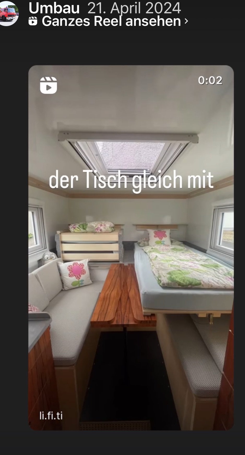

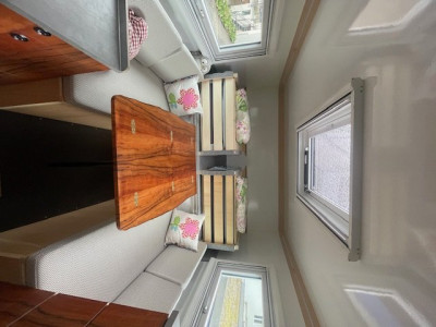

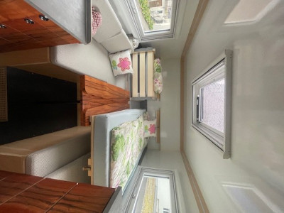

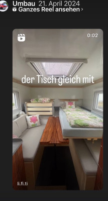

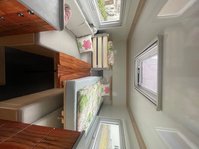

unsere Kabine ist 4,5m lang und wir haben auch lange getüfftelt bis es gepasst hat. Ich wollte unbedingt eine Bank auf der ich auch die Füße auflegen kann. Jetzt klappen wir die Betten unabhängig voneinander auf den Tisch, so daß einer sitzen und einer liegen kann. Die Matratze, auf der wir bereits 30 Wochen bequem schlafen, ist dreiteilig aus dem Fachhandel mit Bezug. Im hochgeklappten Zustand rasten die Betten an der Rückwand in eine Verriegelung ein.
Schöne Träume Walter
Ich kriege das Bild nicht rein. Schaust auf Insta Li.fi.ti Umbau
So meinte ich.
Zuletzt geändert von wofi am 2025-08-29 11:51:29, insgesamt 1-mal geändert.

Das ist ne originelle Lösung :rock:

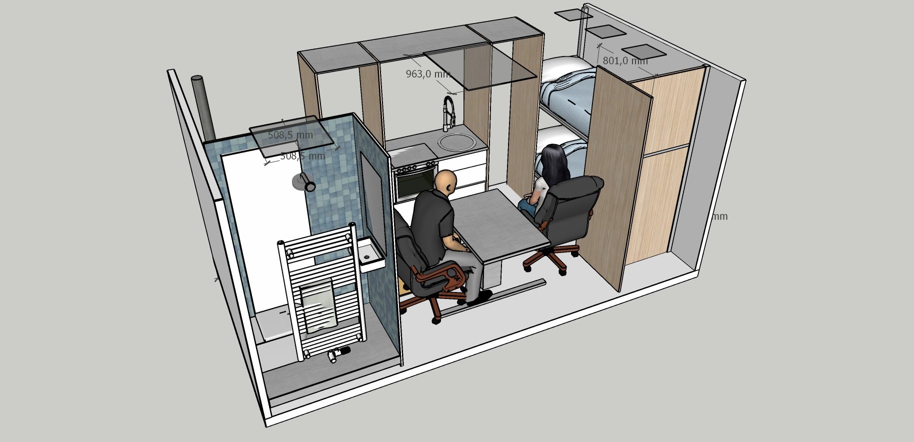

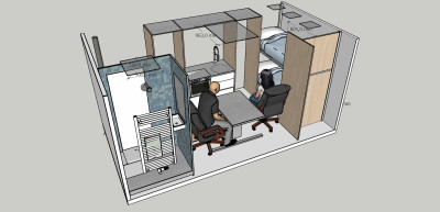

Unser Wohnwagen ist ja jetzt vom Fahrzeug runter und wir haben gestern den Shelter (FM2) draufgestellt.
Geht nun an den Innenausbau und so sieht unser Plan aus:
Unten Rechts der Eingang mit Nasszelle,
oben Rechts das WC.
Unten Mitte Kleiderschrank,
oben Mitte Küchenblock.
Links (das "C") wird der Sitz- und Schlafbereich (zu sehen nur der Unterbau mit Wassertanks, Elektro, Heizung).
Im offenen C-Bereich Sitzen und entlang der Längsseiten auch Schlafen. Dazwischen kommt noch ein verschiebbar er Tisch.
Nach unzähligen Zeichnungen und Testaufbauten mit Latten und Folie ist das FÜR UNS die Eierlegendewollmilchsau.
Das Einzige was wir aus unserem Lastenheft streichen mussten, ist das separate Bett ohne das allabendliche Bettenmachen.
Nun, irgendeinen Tod muss man halt in einem FM2 sterben :blush:
LG, Thomas
