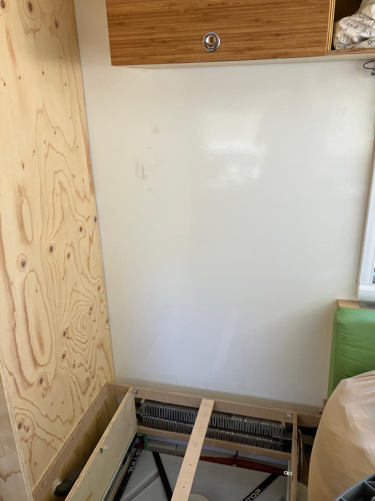

Hier einmal ein Foto des gewünschten Einbauortes. Ich habe jetzt noch eine Idee gehabt, Airlineschienen an die Wand zu kleben (diese eventuell vorher mit Alublech verstärken) und die Waschmaschine mit m10 Schraubfittingen an den Schienen zu montieren. Die Airlineschienen könnten dann unten einen Winkel bekommen und auf der Kommode aufliegen. Eventuell würde ich sogar oben zwei Wärmebrücken in Kauf nehmen und die Airlineschienen mit einer Ankerplatte auf der Außenhaut verschrauben. Einwände eurerseits? :)

Jannis hat geschrieben:
2025-08-19 15:28:16
Moin !
1. - was ist an dieser Kommode so wichtig, das auf sie nicht verzichtet werden kann ?
2. - Kommode weg, Schrank bauen in dem unten die Waschmaschine steht, geht nicht ?
3. - Waschmaschine an der Sperrholz Wand befestigen ?
Echt ?
