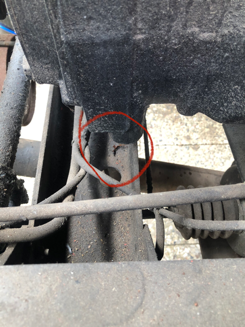

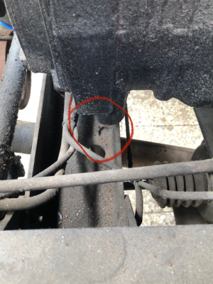

an unserem Magirus 130D9 aus 1984 befindet sich unter der Ablassschraube des Wechselgetriebeöles eine Traverse. Im U-Profil ist eine Bohrung von ca. 30 mm Durchmesser als Ablauf vorhanden.
Wenn ich mich nicht verguckte, wohnt darunter das Vier-Kreis-Schutzventil.
Lange Rede, kurzer Sinn. Wie wechselt der Profi da das Getriebeöl ohne Riesensauerei?
Ich plane da eine Trichter-Schlauch Lösung mit dickem Schlauch - bei allerdings nur ca. 6-8 cm Platz nach oben zwischen Traverse und Schraube.
Öl schön warm fahren und dann hoffen, dass die Viskosität wässrig genug ist, um ein Überlaufen des Trichters zu verhindern.
Gibts aus dem Kreis der Kompetenten andere Vorgehensweisen dazu?

Einfach ne Pappe schräg drunterschieben......
Re: Wie hat Magirus sich das wohl gedacht?
PET Flasche entsprechend den Platzverhältnissen aufschneiden und als Trichter verwenden.

U-Profil - Blech gegen halten. Hab' ich vor vielen, vielen Jahren beim Rallyeauto (A-Ascona) mit Ölwannenschutz so gemacht. Da rollt dann auch die Ablassschraube schön mit runter.

Alternativvorschlag: ich nehme gerne ein altes Motorrad Kennzeichen. Das lässt sich super leicht biegen und auch gut fixieren. Kleines Loch gebohrt mit Kabelbinder zum Beispiel.

Ich glaube U-Profil mit entsprechender Neigung bis in meinen 20l-Altölkanister plus große, flache Eurobox mit Streu unter dem ganzen Geraffel könnte klappen. Schutzventil und Co. wickel ich vorsichtshalber in Klarsichtfolie ein.
