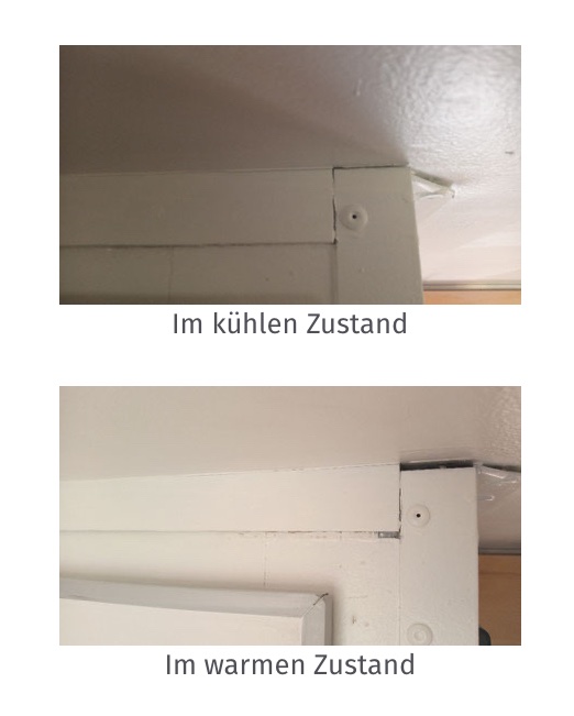

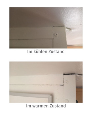

#13 Beitrag von brummiwomo » 2025-07-25 8:15:47
Hier sieht man den Unterschied bei „moderater“ Wärme:
Wenn die Sonne richtig drauf brutzelt, dann sind so 0,8-10mm realistisch.
Is halt immer was :)

bei Brummiwomo kann man sehr schön sehen, dass es eine Wölbung zur Mitte des Shelters gibt:
brummiwomo hat geschrieben:
2025-07-25 8:15:47
Zuletzt geändert von 1ten am 2025-07-25 12:26:37, insgesamt 1-mal geändert.
