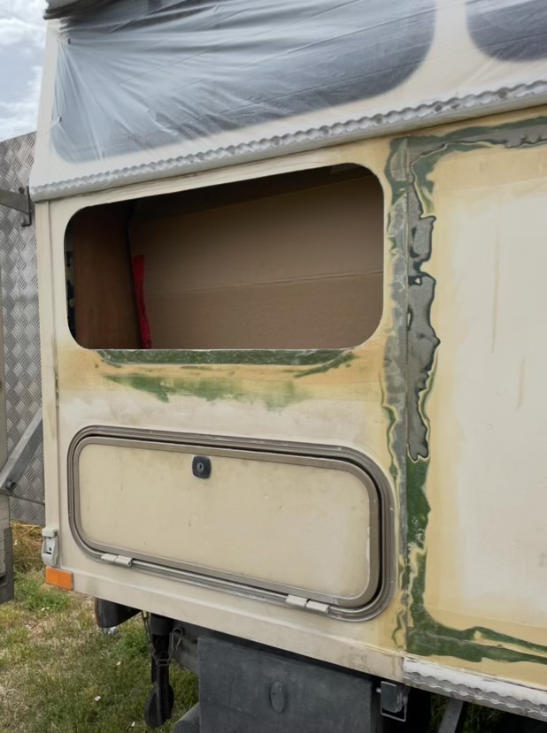

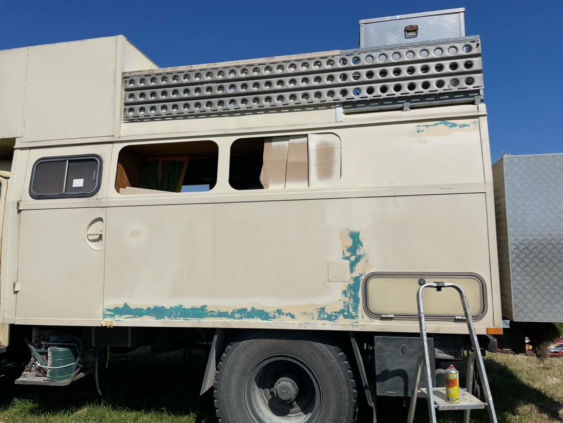

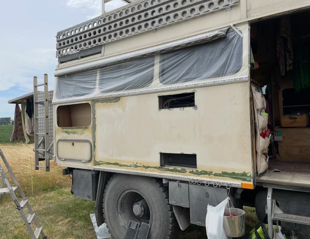

Ich hab mal ein paar Fragen zu Außenhaut sanieren.
Anbei an den Bildern ist die Stelle, wo die zwei Stahlplatten sich treffen, drunter ist Vierkantrohr. Wie ist die Haut an dem Rohr befestigt, geschweißt?
Was für Möglichkeiten gibt es für ne dauerhafte Sanierung, unter der Bedingung, dass ich nur von aussen arbeiten kann. Sprich, nicht alles innen ausbauen, Verkleidung weg, isolation weg. Mir schon klar dass das die sauberste Möglichkeit ist, aber die ist leider ausgeschlossen.
Mit Führungschiene für ne Flex schauen, dass ich die 1.5mm dicke Platte oben und unten 10cm wegkrieg, und dann ersetzen und festnieten? Geht das wenn es geschweißt ist, oder verlier ich dann komplette Stabilität aussen?
Mit Phosphorsäure versuchen das ganze Metall von Rost befreien, hoffen dass noch Blech über ist, und drüber ein neues blech in dem Abschnitt?
Andere Ideen?
Danke für alle Tipps und Ideen!

Die Feuchtigkeit komt von innen. Alle, die Dampfbremsen oder gar nichts verbaut haben, können hier einen Blick in die Zukunft wagen.
Das Blech ausschneiden und großflächig ersetzen.

Re: Außenhaut abmachen, teils ersetzen, Rahmen
Nee, die kommt nicht von innen.
Das ist zum einen unter den Fenstern direkt, da läuft wohl Wasser runter bei den Dichtungen der Einheitsfenster, zum anderen bei der Schiene, die drauf gesetzt ist wo die beiden Platten sich treffen. Da läuft Wasser wohl in die Schiene. Nach 30 Jahren alles keine Überraschung, muss halt mal gemacht werden...
Gruß David
Gruß David

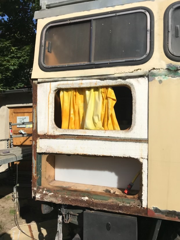

das Teil ist leider komplett Schrott, hier gibt es nichts mehr zu sanieren. Die Stellen auf den Bildern kommen alle von innen, das ist nur die Spitze des Eisbergs.
Wenn du damit leben kannst, würde ich den Koffer so wie er ist noch weiter nutzen und während dessen nach einem guten Ersatz suchen. Alles, was du hier anfasst, läuft auf Abbruch hinaus.
Öffne innen , sieh hinein. Der Wasserdampf in warmer Luft innen kondensiert am Blech der Außenhau wiederum innen. Physik trifft auf unbehandeltes Stahlblech und schon ist Chemie am Werk.David Vita hat geschrieben: ↑2025-07-17 15:44:47Nee, die kommt nicht von innen.
Gruß David
Wenn es ordentlich werden soll, wird es viel Arbeit. Oder wie Felix schrieb: zu Ende nutzen und außen irgendwie verdecken. Das Alublech ging ja schon stark in diese Richtung und wenn du sog. Einheitskoffer mal aufmerksam ansiehst, wirst du Parallelen finden.
Grüße Ingolf
Flocken statt Feinstaub !

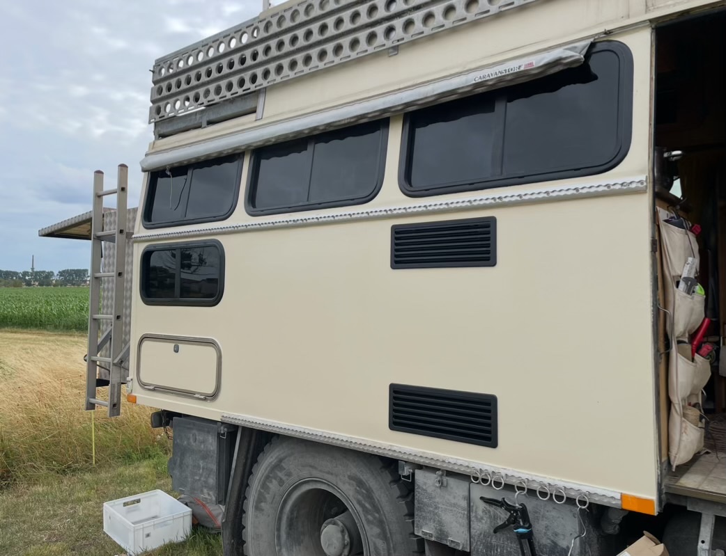

Mein Einheitskoffer wird dieses Jahr 60 und ich wurschtel mich gelegentlich auch so durch. Einen Trostpreis vom deutschen Handwerk werde ich dafür nicht bekommen, aber der Aufwand/Nutzen passt für mich.
Nachfolgendes Bild ist von vorgestern. Aus ein paar Metern Entfernung fällt mein jüngster Pfusch kaum auf
Diesen Tröt kennst du, oderr? Da kann man auf einigen Bildern sehen, wie die Einheitskoffer konstruiert sind.

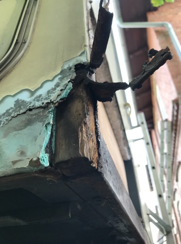

Schneide es heraus und schaue es dir an. Sowas kommt nicht von außen. Da war es ja konserviert mit Lack. Innen ist das meistens blank oder maximal grundiert.
So wie ich es heraus lese, kommt es ja nicht so sehr auf eine fachgerechte Reparatur an.
Du könntest also einfach ein Fenster hinein schneiden, ein Blech zurechtschneiden und auf stoß einschweißen.
Wenn du nicht so die Erfahrung mit dünnen rostigen blechen hast, mach das neue Blech überlappend mit Bohrungen am Rand und setze es mit Schweißpunkten auf. Je nach Blechdicke eventuell den Rand am Koffer absetzen.
Das gewinnt keinen Schönheitspreis.
Innen solltest du in jedem Fall öffnen, falls es brennt und um anschließend zu konservieren.
Hallo David,
um mal auch noch meinen Senf dazuzugeben:

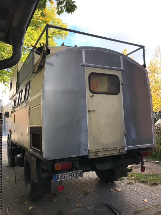

Ich hatte ähnliche Bedingungen, wie du: Der Einheitskoffer fing an diversen Stellen an, zu verrotten. Da musste allerhand Blech neugemacht werden. Da wir im Auto leben, wollte ich ihn nicht komplett entkernen. Musste irgendwie von außen gehen. Ich hab’s folgendermaßen gemacht:
1. alles an Schienen, Abdeckprofilen und Rostnestkonservierungsriffelblechen abrupfen
2. mit Flex und CSD-Scheibe die Roststellen freilegen, um überhaupt erstmal die Lage einschätzen zu können. (Das größere Flächen neu gemacht werden mussten, war mir aber schon vorher klar)
3. Komplette Rückwand, sowie Dachblech abnehmen. Die waren mit Schweißpunkten (nur am Rand! In der Fläche lagen die Bleche, soweit ich mich erinnern kann, nur lose auf) mit dem Stahlrohrrahmen verbunden. Anfangs habe ich die Schweißpunkte aufgebohrt, später einfach ein altes Stemmeisen zwischen Blech und Rahmen getrieben.
4. An den übrigen Wänden habe ich die rostigen Stellen, vor allem die komplette Kofferunterkante, markiert und großzügig herausgeschnitten. Dabei aufpassen, dass man nicht in den Rahmen flext. Hier mussten auch noch ein paar Fenster ausgebaut werden.
5. Soweit man ran kommt, Isolierung entfernen. Ich hab hier das ursprünglich verbaute Styropor später durch 30mm XPS Platten + 9mm Armaflex ersetzt.
6. Jetzt konnte ich das Ausmaß der Gammelei schon ganz gut einschätzen: Am schlimmsten waren die hinteren Kofferecken betroffen. Aus irgendeinem Grund steckten in den senkrechten Eckrohren Holzstücke! Die haben natürlich schön das Wasser drin gehalten. Dementsprechend war dies auch die (einzige) Stelle, wo ich neues Material in den Rahmen schweißen musste. Ging so halbwegs, ich kam nicht an alle Kanten zum Schweißen dran.
7. Die Rohre so blank wie möglich machen, (leichten!) Restrost mit mit Ovatrol tränken und anschließend mit Brantho korrux nitrofest lackieren. Mehrere Tage trocknen lassen.
8. Isolierung rein.

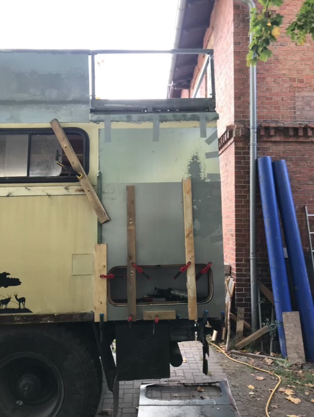

9. Die neuen Bleche zuschneiden (Ich hatte damals verzinktes Blech geschenkt bekommen). Für Falze das Blech vorsichtig mit der Flex einritzen und Stück für Stück mit einer Zange umbiegen. Leicht anschleifen, saubermachen, entfetten und mit reichlich Karosseriekleber (hab Petec Kleben und Dichten verwendet) auf den Rahmen kleben. Da der Kleber so 2mm dick auftragen sollte, habe ich Fliesenkreuze in die Klebewurst gelegt.
10. Festspannen mit reichlich Schraubzwingen, Brettern, Leimklemmen, Tape und was dir sonst noch einfällt
11. Bei den Flickstellen Auflage einkleben: damit die Oberfläche ein Niveau bekommt, habe ich die Löcher im vorhanden Blech zunächst mit Auflageblechlein hinterklebt. Darauf konnte ich dann bündig die passgenau zugeschnittenen Reparaturbleche kleben.
12. mit brantho nitrofest grundieren
13. Jetzt kommt was, das hab ich anfangs versäumt, dann bereut und später im Zuge des Fenstertauschs nachgeholt: Glasfaserstreifen über die Stoßkanten der Reparaturbleche laminieren! Ganz wichtig, da der Kleber flexibel ist, wird es sonst an dieser Stelle immer wieder Risse geben.
14. Spachteln, Schleifen, Spachteln, Schleifen usw. du weißt schon.
15. Lackieren. Ich hab Brantho Korrux 3in1 genommen.
16. Eckprofile aufkleben (Petec), auch lackieren
17. Fenster einbauen
18. Bier trinken
Das ist auf keinen Fall eine fachgerechte Instandsetzung, aber:
- die Einbauten konnten drinbleiben und die meiste Zeit ich auch drin wohnen
- die fiesesten Rostereien sind erstmal aufgehalten
- Ich gehe davon aus, dass ich mit einem Monat Arbeit das Leben des Koffers nochmal um 10 Jahre verlängert habe.
- hat nicht übermäßig viel gekostet.
- das Kleben der Bleche entkoppelt sie wärmebrückenmäßig und akustisch etwas vom Rahmen. Sie sind nun außerdem mit allen Rahmenrohren verbunden und nicht wie vorher nur am Rand
- Es sieht halbwegs ansehnlich aus und nicht, wie ein Flickenteppich.
Hoffe, dir damit etwas geholfen zu haben.
8. Isolierung rein.
18. Bier trinken
