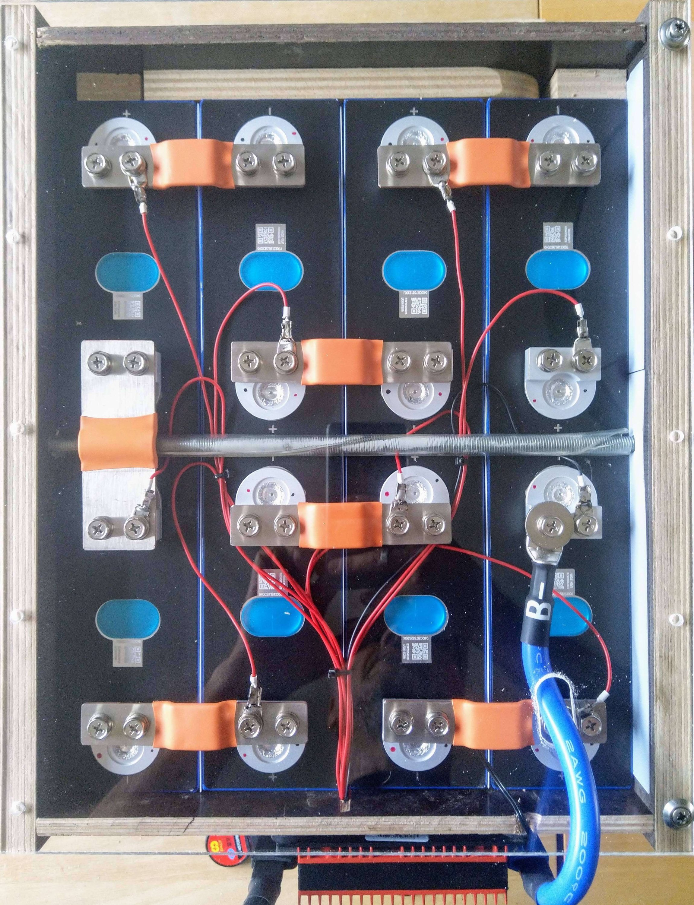

Die Auslegung von Batterie und PV-Anlage hat sich auch bestens bewährt. Wir haben ja standartmäßig keine Ladung über Lichtmaschine (nur für den Notfall).
140 Ah AGM (24V) mit 760 Watt peak Monozellen und 30A MPP Laderegler passt gut zusammen. Wir hatten im Winter maximal an 5 Tagen die Batterie nicht wieder am gleichen Tag ganz voll bekommen und erst am nächsten oder übernächsten Tag. Das Konzept mit mehr PV und weniger Batterie geht voll auf.
An Tagen wie heute ist die Batterie schon wieder voll bevor wir aufstehen (Haushaltskühlschrank am 600 W WR, Licht, Ladegeräte und Kleinelektronik).

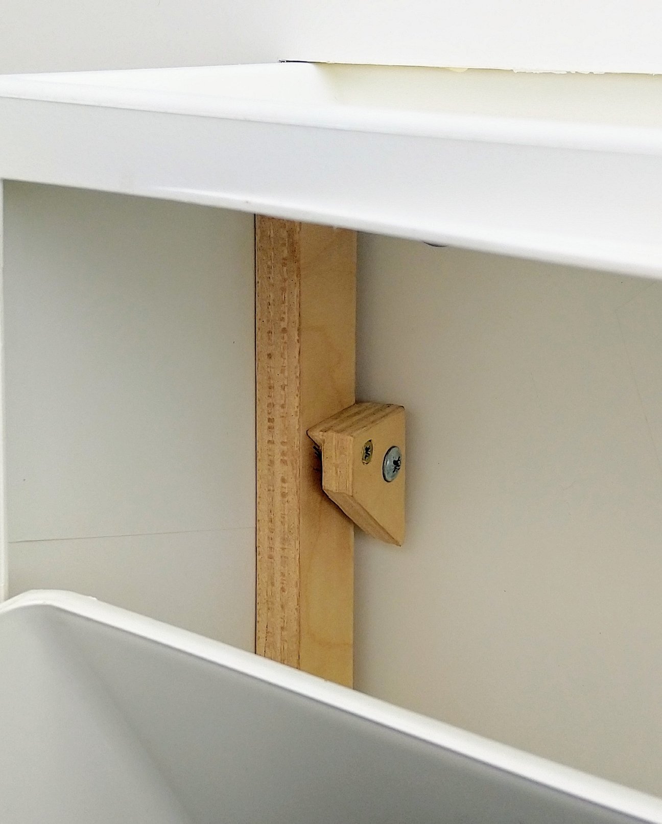

In den Schuhschrank habe ich dann noch einen Schubriegel eingebaut, den man von der Seite betätigen kann, damit die Klappen nicht beim Bremsen aufgehen.

Willi
hat sich bei uns so gut bewährt, dass ich beim nächsten Mal auch die Küche komplett so aufbauen würde mit Holzblenden. Hängebauchschweine hab ich nicht, sind aber auch nur Klamotten drin. Gibt wohl sehr unterschiedlich stabile Kisten.
Der Rolladen davor mit Gurtroller im Nebenschrank hat sich auch bestens bewährt.
Heute noch eine (einfache) Idee zu entwickeln, die nicht ein Anderer auf der Welt so schon gedacht hat, ist kaum möglich.
Mir ist's wichtig, Ideen zu teilen, und nicht für mich zu behalten.
Willi

Ich wollte noch einmal nach annähernd 6 Jahren Dauerbewohnung unseres Reise-Lasters ein kleines Update geben. Zwei kleine Anpassungen hat es noch gegeben.
Zum einen haben wir nach über 5 Jahren Dauergebrauch unserer Billig-AGM-Batterien vorsorglich eine LiFePo4-Batterie mit 300Ah an 24V aufgebaut und dann, als die AGM wirklich zu schwächeln begannen, auch diesen Winter eingebaut. Zum Anderen habe ich um den Kühlschrank etwas zu entlasten einen temperaturgesteuerten Lüfter über dem Kühlschrank verbaut. Ein altes Heizungsthermostat mit Fernfühler aus dem Keller, ein kleiner Kasten im Schrankfach und ein paar Forstnerbohrungen später schaltet sich jetzt ab ca. 25°C Raumtemperatur der Lüfter zusätzlich ein, wenn der Kompressor läuft. Die natürliche Thermik im Schrank (Luftlöcher im Sockel, in den Böden und über dem Kühlschrank) wird so unterstützt und der Kompressor läuft merklich kürzer. Zum Alltagsnutzen bleibt's im Wesentlichen bei meinen vorherigen Updates. Das Einzige, was ich definitiv anders machen würde bei einem neuen Ausbau sind die Lackoberflächen der Sperrholzmöbel. Der 1-K PU-Treppenlack hat sich nicht bewährt. Ich hatte ja schon im unmittelbaren Griffbereich der Klappen Edelstahlbleche nachgerüstet. Aber es gibt natürlich noch andere Punkte, wo man immer wieder hin langt und die sehen halt nicht so schön aus. Vielleicht habe ich auch zwischen den beiden Anstrichen nicht ausreichend durchhärten lassen. Ich würde heute zur Sicherheit ein 2-K-Produkt verwenden.
Willi
Willi
