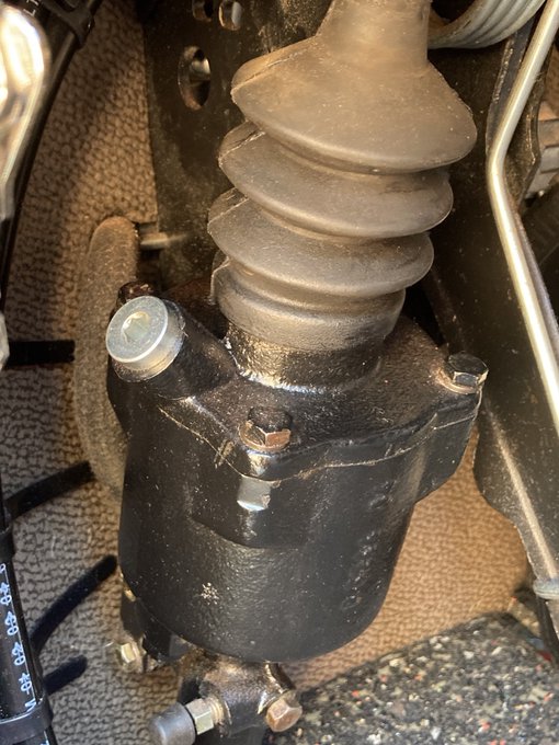

hat schon jemand den Kupplungszylinder mit pneumatischer Ansteuerung (für Nebengetriebe) beim MB1222 ausgetauscht? Ich brauche zwar die Ansteuerung nicht, aber wie hier auch schon an anderer Stelle beschrieben, passt der normale Zylinder nicht und man müsste den gesamten Pedalblock austauschen. Den gibt es allerdings nicht mehr, außer es hat jemand soetwas rumliegen. Den originalen verbauten Zylinder konnte ich neu für den halben Preis vom freundlichen bekommen. Meine Frage ist, hat jemand nen Auszug aus einem Werkstatthandbuch über den Einbau, den er mir rauskopieren könnte und weiß jemand, ob man den Luftanschluss mit einem Blindstopfen verschließen kann, ohne dass es Probleme gibt.
Die elektropneumatische Steuerung ist bereits ausgebaut.
Es wäre schön, wenn mir da jemand weiterhelfen könnte. Ich wohne im Raum Augsburg, falls hier sogar aus der näheren Umgebung käme.

Siehe auch: viewtopic.php?t=71517&p=1000457#p1000457taucherlein hat geschrieben: ↑2025-04-12 13:57:26(...) und weiß jemand, ob man den Luftanschluss mit einem Blindstopfen verschließen kann, ohne dass es Probleme gibt.

Re: MB1222 Geberzylinder mit pneumatische Ansteuerung tauschen
Danke für die Anwort, bzw. Das Bild mit der Schraube als Verschluß.
Ist ein Verschlussstopfen mit Dichtung!
