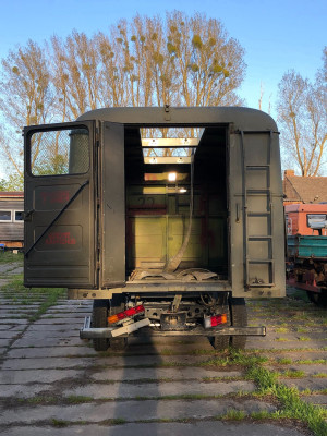

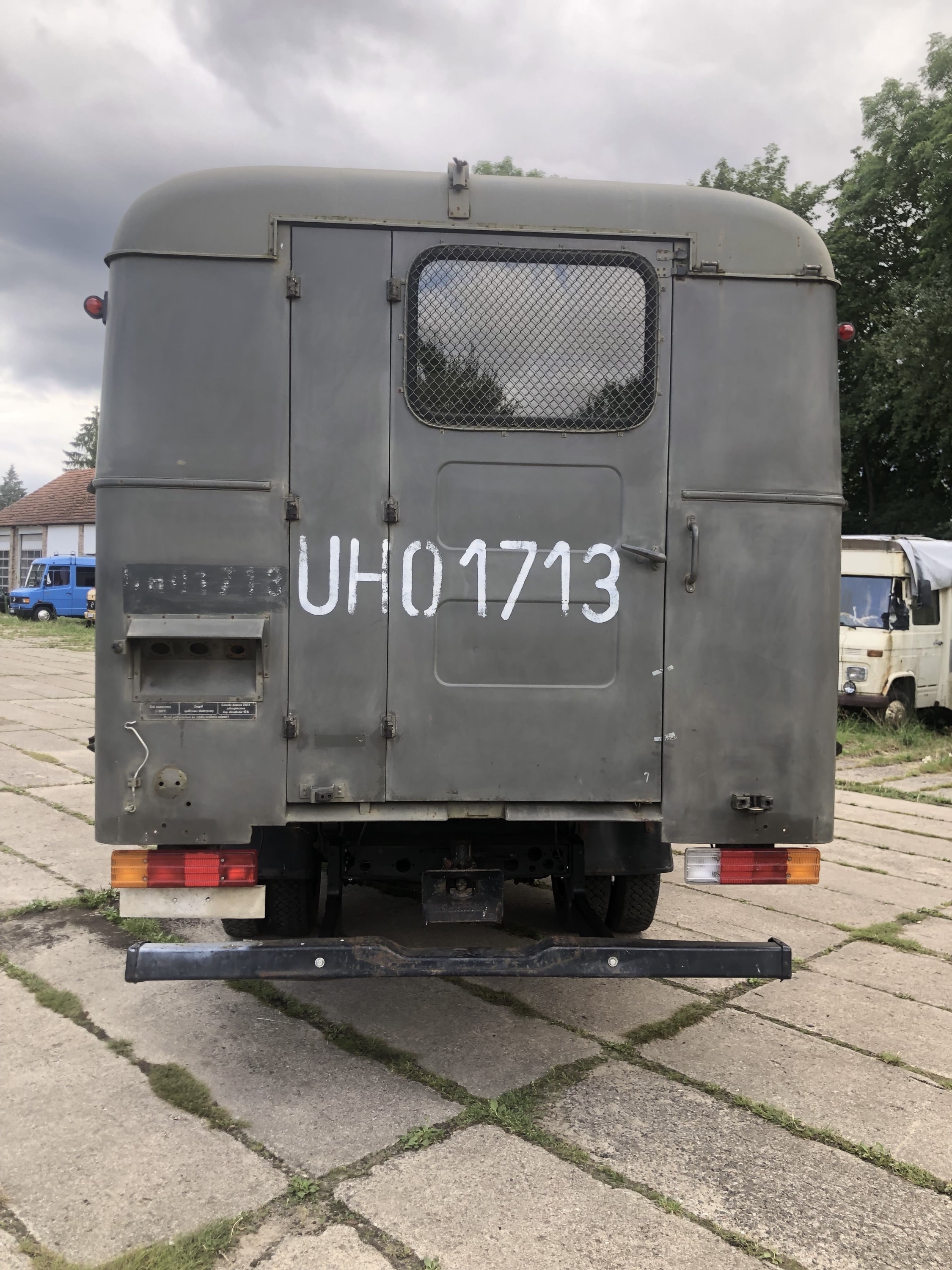

#48 Beitrag von Bertel » 2023-05-17 21:23:09
Moin Leute,

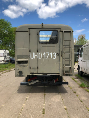

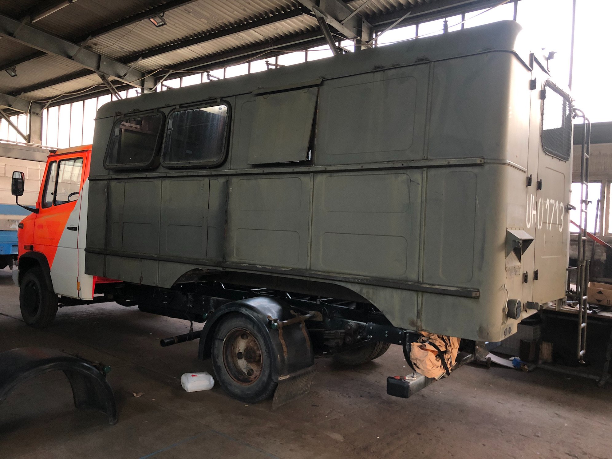

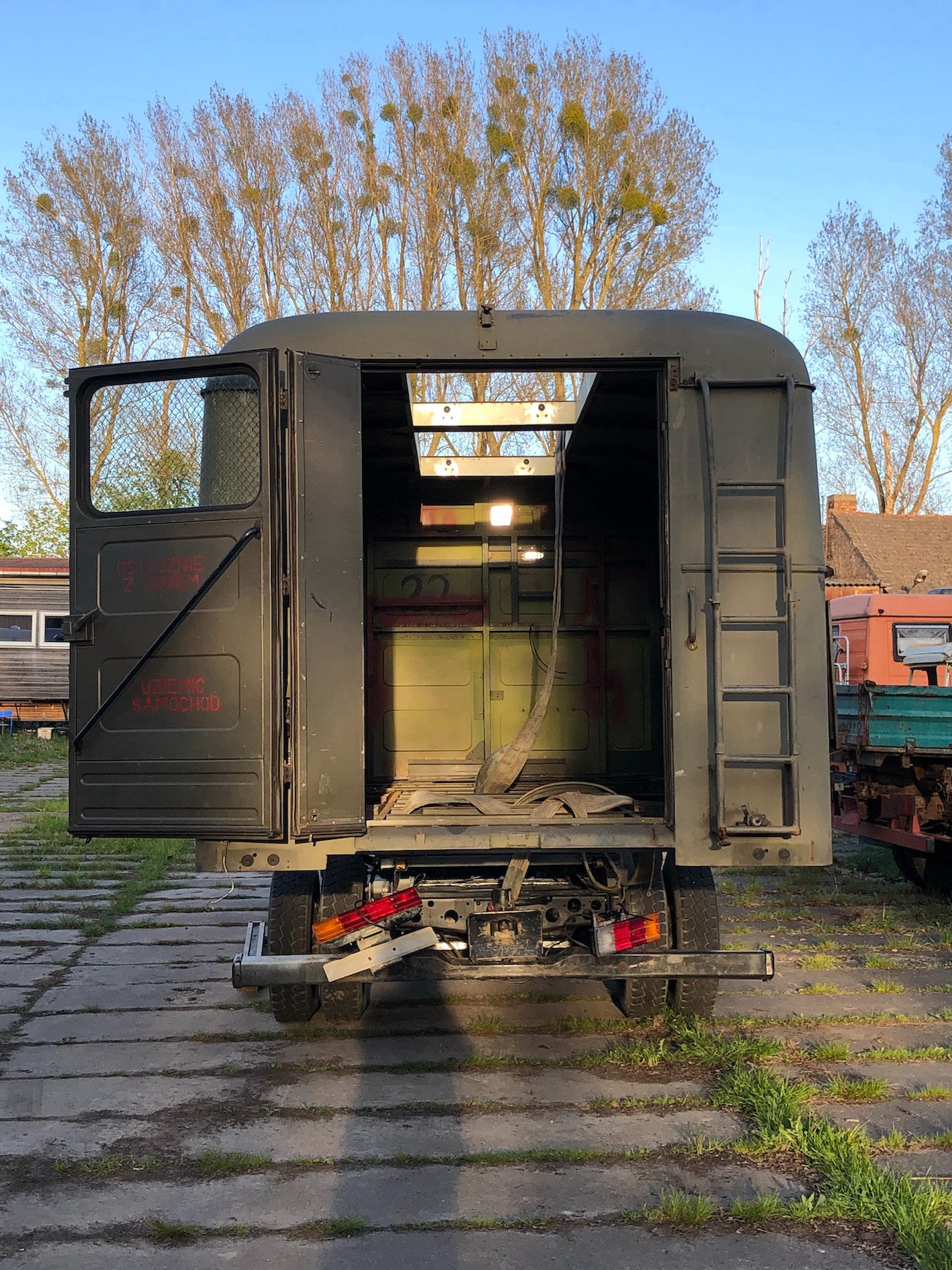

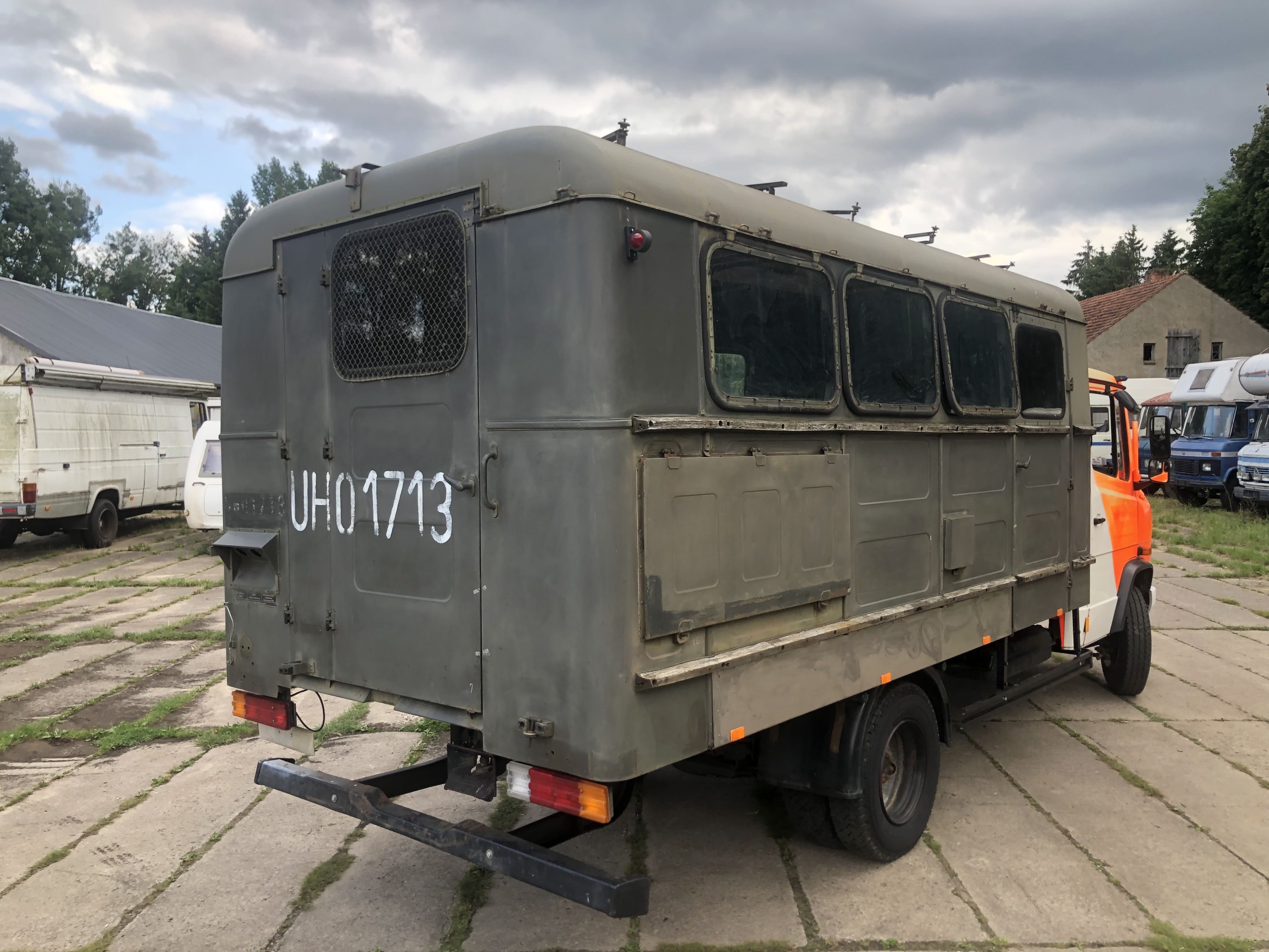

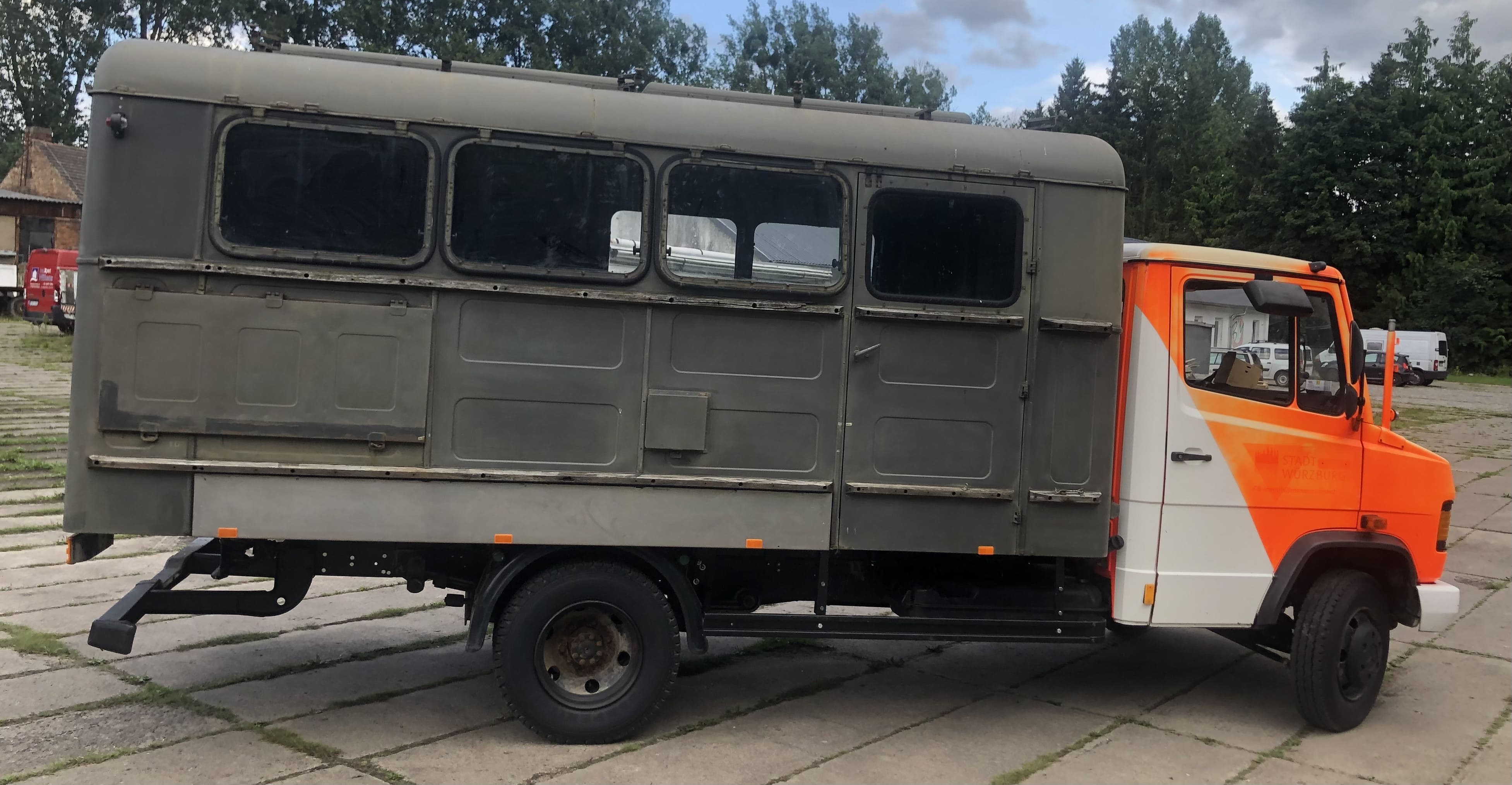

habe nun endlich den Koffer drauf gesetzt und mittels 16 Bolzen an dem Zwischenrahmen befestigt. Das klappte alles ziemlich easy.
Die Kiste ist nun insgesamt ca 310cm hoch und schaut imho, vom viel zu großen Überhang mal abgesehen, ziemlich knackig aus! :cool:
Wäre der Koffer doch nur 40cm kürzer. Ich hoffe die Achse macht auf Dauer die starke Belastung mit?!
Leider ist das Gewicht bislang weiterhin unbekannt. Erste Fahrversuche liefen aber sehr erfreulich ab! Die Kiste fährt weiterhin gut an und der Wendekreis ist überschaubar!
Der nette Mann von der Dekra, der den LKW auch abnehmen wird, stand nun das erste Mal vor der Karre und war soweit zufrieden.
Wir hatten ein kurzes Beratungsgespräch, bei dem er alles durchgewunken hat, bis auf meinen hinteren Unterfahrschutz.
Dieser endet leider 60cm vor dem Heck des Fahrzeugs. Die Höhe wäre ok, bei dem Überstand war er sich selbst nicht mehr sicher. (Ladung dürfte ja zB überstehen..)
Tatsächlich habe ich dieses Problem bislang prokrastiniert und stehe nun am Anfang meiner Recherche. Am einfachsten wäre es den vorhandenen Unterfahrschutz oder Hauptrahmen um 20-30cm zu verlängern.
Wäre das mittels Schraubverbindung möglich und legal oder müsste da dann tatsächlich ein zertifizierter Schweißer ran?
Als nächstes steht die Federlagerung an.
Beste Grüße,
Bertl :spiel:
franz_appa
Beiträge: 4908
Wohnort: Bendorf
Re: Star266 Koffer auf MB711 Projektvorstellung
#49 Beitrag von franz_appa » 2023-05-17 22:22:47
Schöner Koffer !!
Ist der Koffer noch nackig?
Evt kürzen? Der sieht ja an den Wänden nach Modulbauweise aus ?
Wenn da ein Modul rauswarf hätte das ganze eine sehr kompakte Dimension und würde abgestimmt aussehen.
Auf der anderen Seite: wenn du den Überhang legal zugelassen bekommst, hast du so mehr Wohnraum...
Dafür ne verminderte Kletter-Fähigkeit - also auf jeden Fall nen klappbaren Unterfahrschutz.
Aber insgesamt: schönes Projekt - Dranbleiben !!

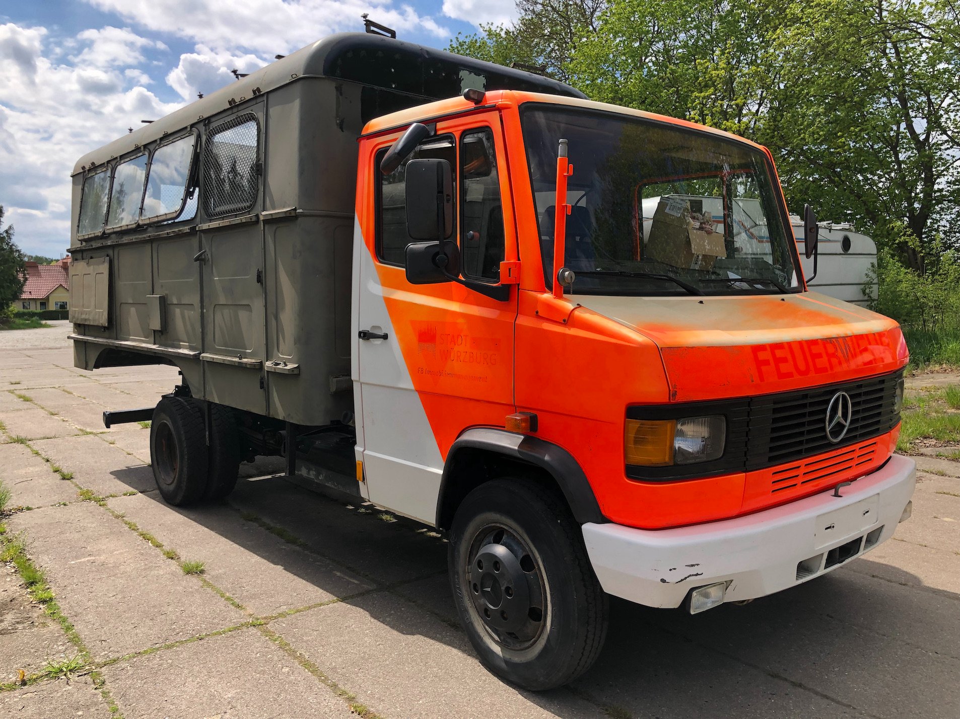

#54 Beitrag von Bertel » 2024-08-18 0:56:27
Seid alle lieb gegrüßt miteinander!

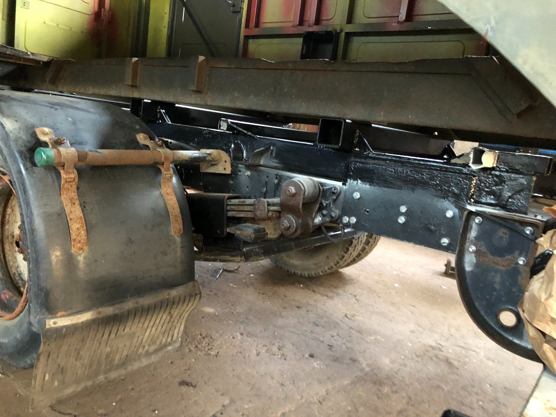

Nach 8 Monaten in Zentral und Südamerika, sind wir nun wieder in Europa. Nach unserer Heimkehr lag mein Fokus direkt auf das Projekt gerichtet.
Glücklicherweise waren alle ausstehenden Arbeitsschritte schnell erledigt.
Den hinteren Unterfahrschutz habe ich ganz simpel mittels c Profilen verlängert. Aufgeschnitten, angepasst, angeschweißt, fertig.
Fehlten dann nur noch Wände für die alten Radkastenausschnitte des Koffers,
paar Umrissleuchten,
ein Boden im Koffer,
neue Bereifung,
vorderläufige Einschnitte in den Zwischenrahmen um ihn weicher werden zu lassen,
weitere Festlager zw. Zwischen- und Hauptrahmen und schließlich eine Federlagerung.
Gesagt getan und schon stand der Termin zur Abnahme.
Er ist auf Anhieb ohne Mängel durchgekommen.:cool:
Lediglich das Bremspedal kommt etwas zu langsam hoch.
Endlich lies sich auch das größte Rätsel lüften:
Der Karren wiegt mit Koffer genau 4125kg :D
Was allein der Koffer wiegt bleibt vorerst leider unbekannt.
Wir sind zzt mit dem Microcamper auf nem Kurztrip an der Adria unterwegs aber wie ihr euch denken könnt, juckt es mir in den Fingern.
Leider stehen nun erstmal weitere Rostarbeiten an bevor es dann bald endlich an den Innenausbau gehen kann!
Achja, zur Höchstgeschwindigkeit kann ich leider noch nichts sagen, da ich noch keinen großen Lappen gemacht habe, die geballte Kraft des om364a spürt man jedoch jedes Mal beim Anfahren. Auch im Zweiten. :rock:
Gruß Bert
