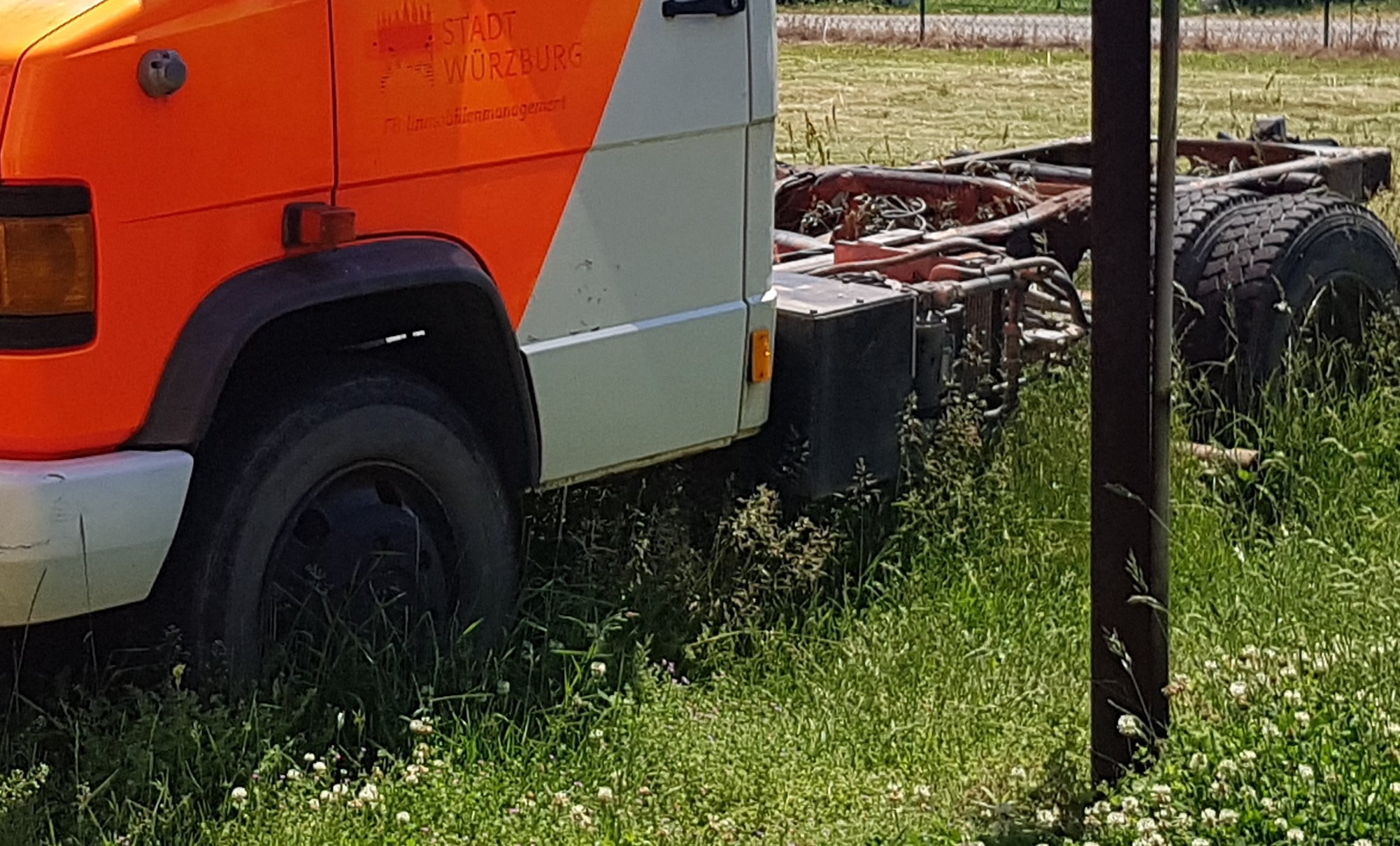

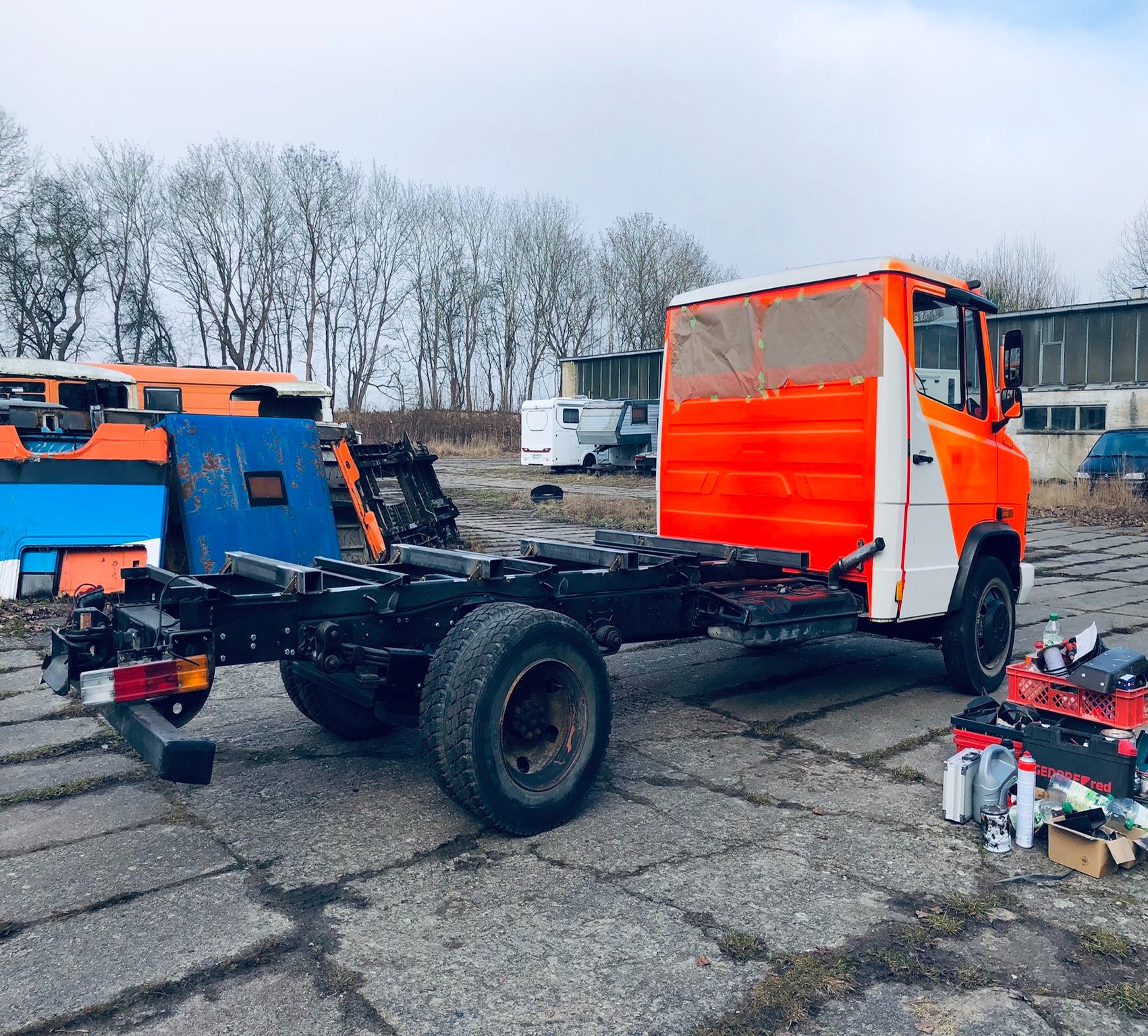

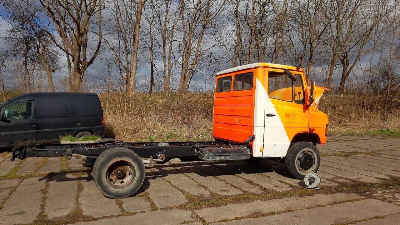

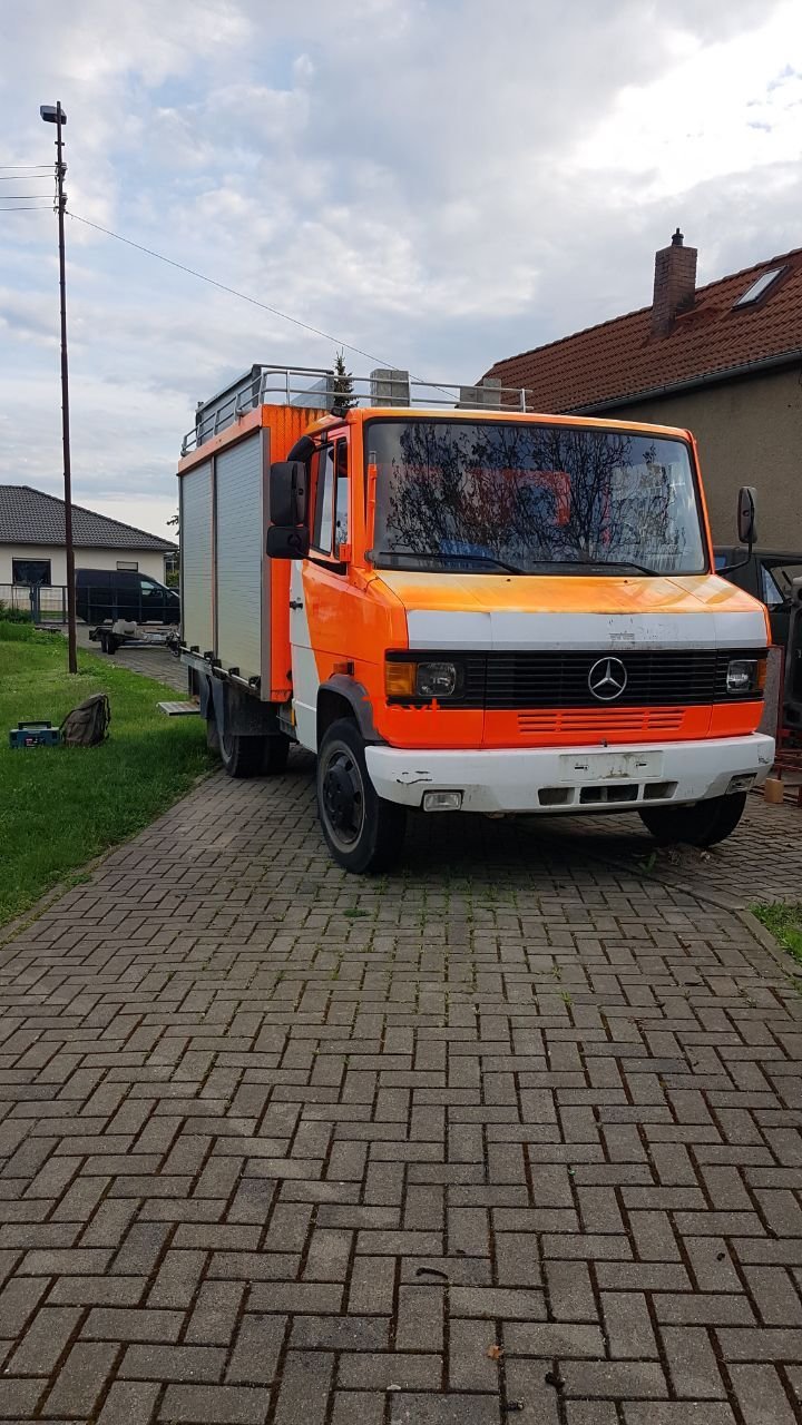

Über einen Händler habe ich mir von der Stadt Würzburg eine Mb711d Feuerwehr von 1990 mit OM364A 85kw, Einzelkabine und Rüstkoffer gekauft.
Die Stadt hat den LKW als Baustellenfahrzeug benutzt und ganz schön hart rangenommen. Überall klebte noch Beton und Dreck, hier und da sah man kleine Roststellen. Motor und Getriebe hingegen super und erst 165tsd km runter.
Der Preis war mit rund 2500eur erstaunlich günstig. Mir war also schon klar dass es einen Haken haben könnte, bin dann aber das Risiko eingegangen. Gekauft und ab nach Leipzig damit.

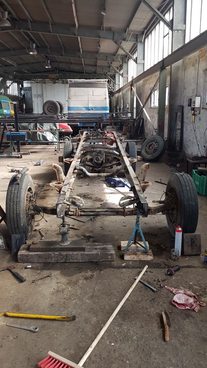

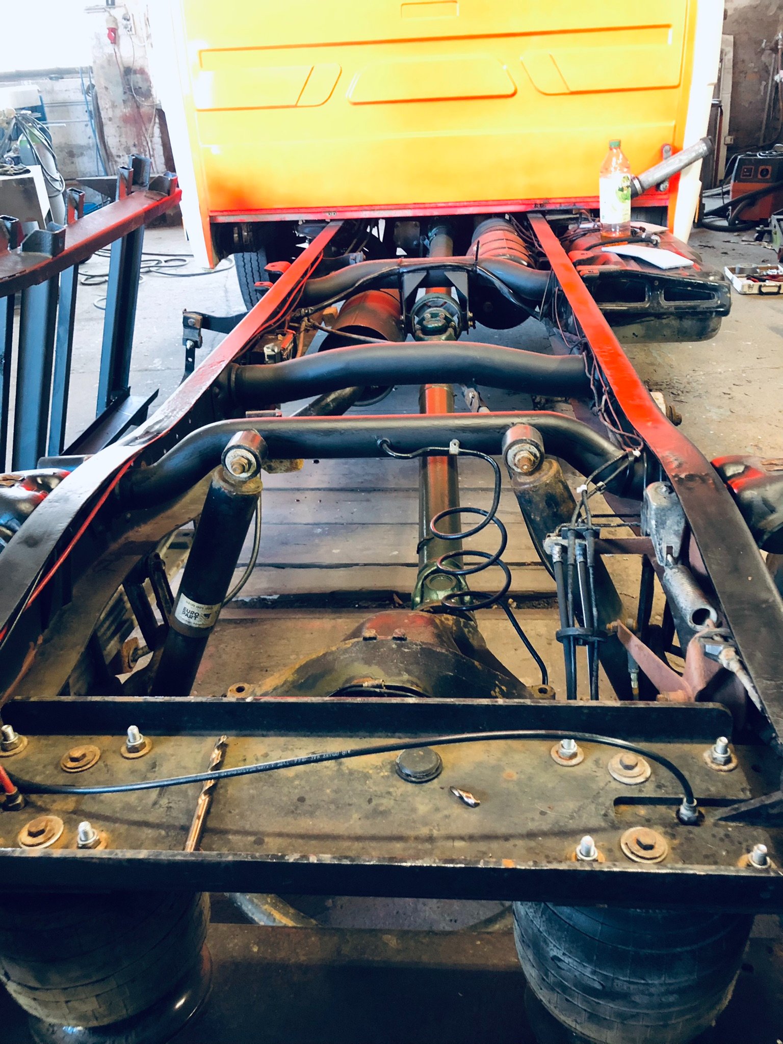

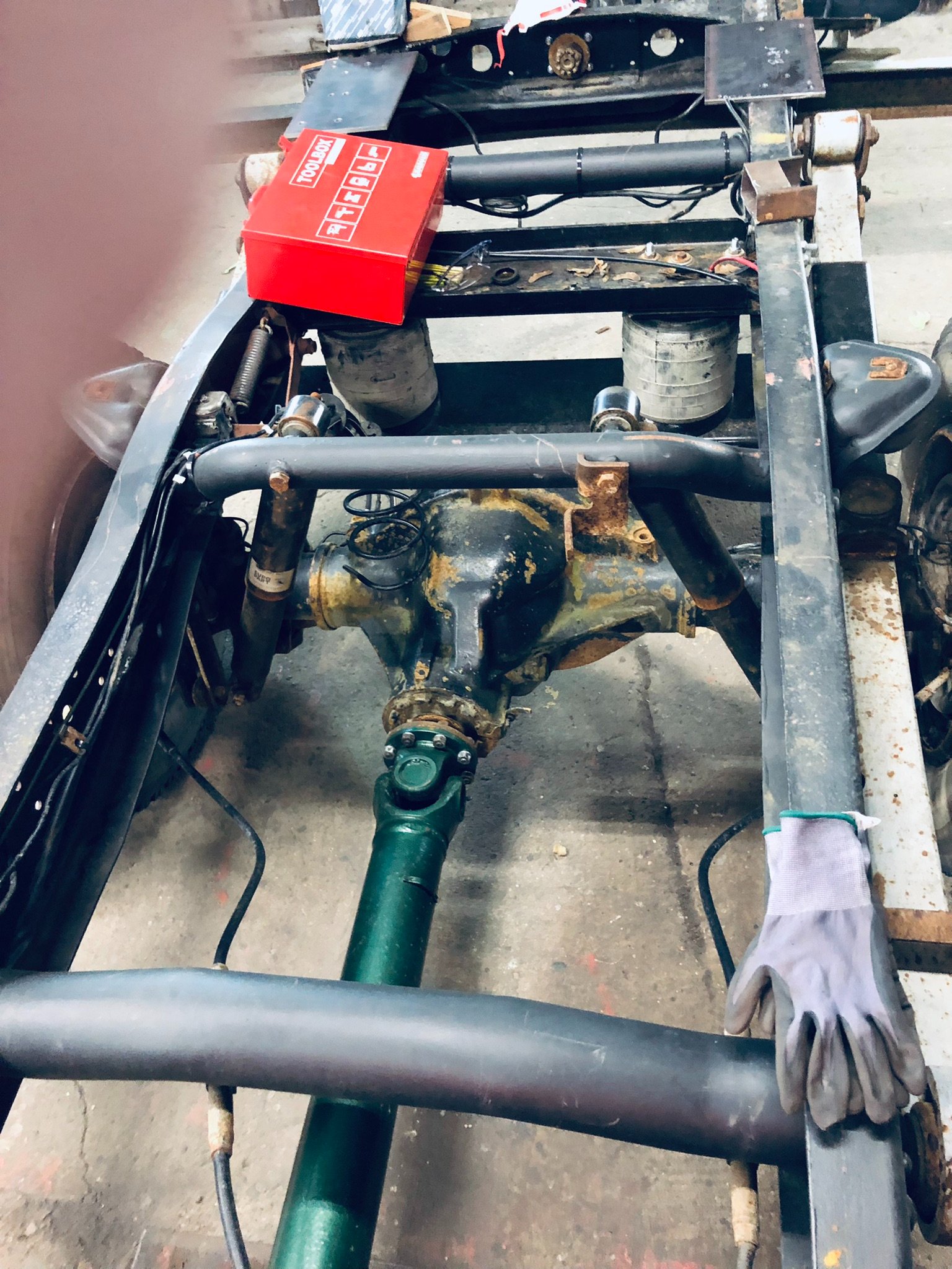

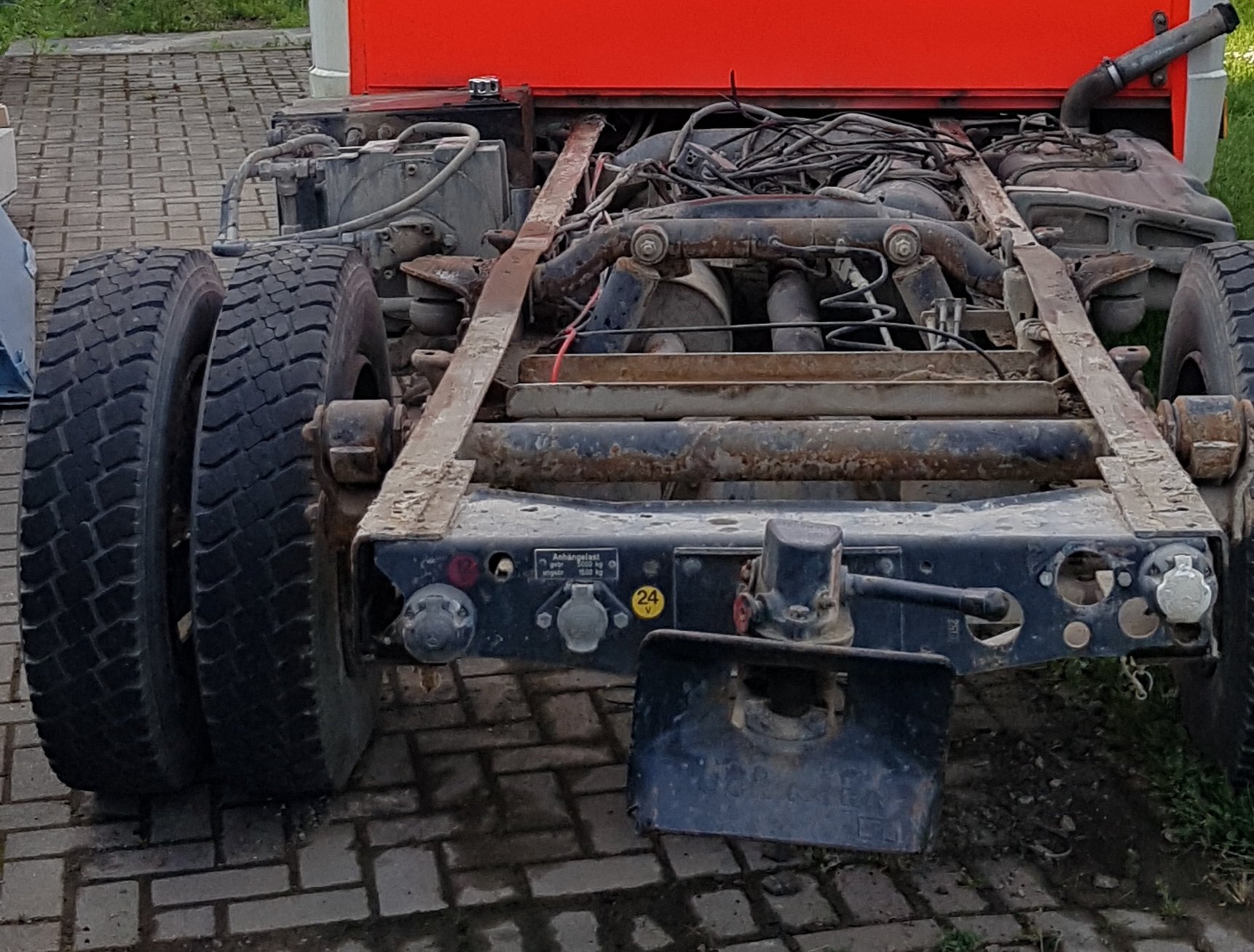

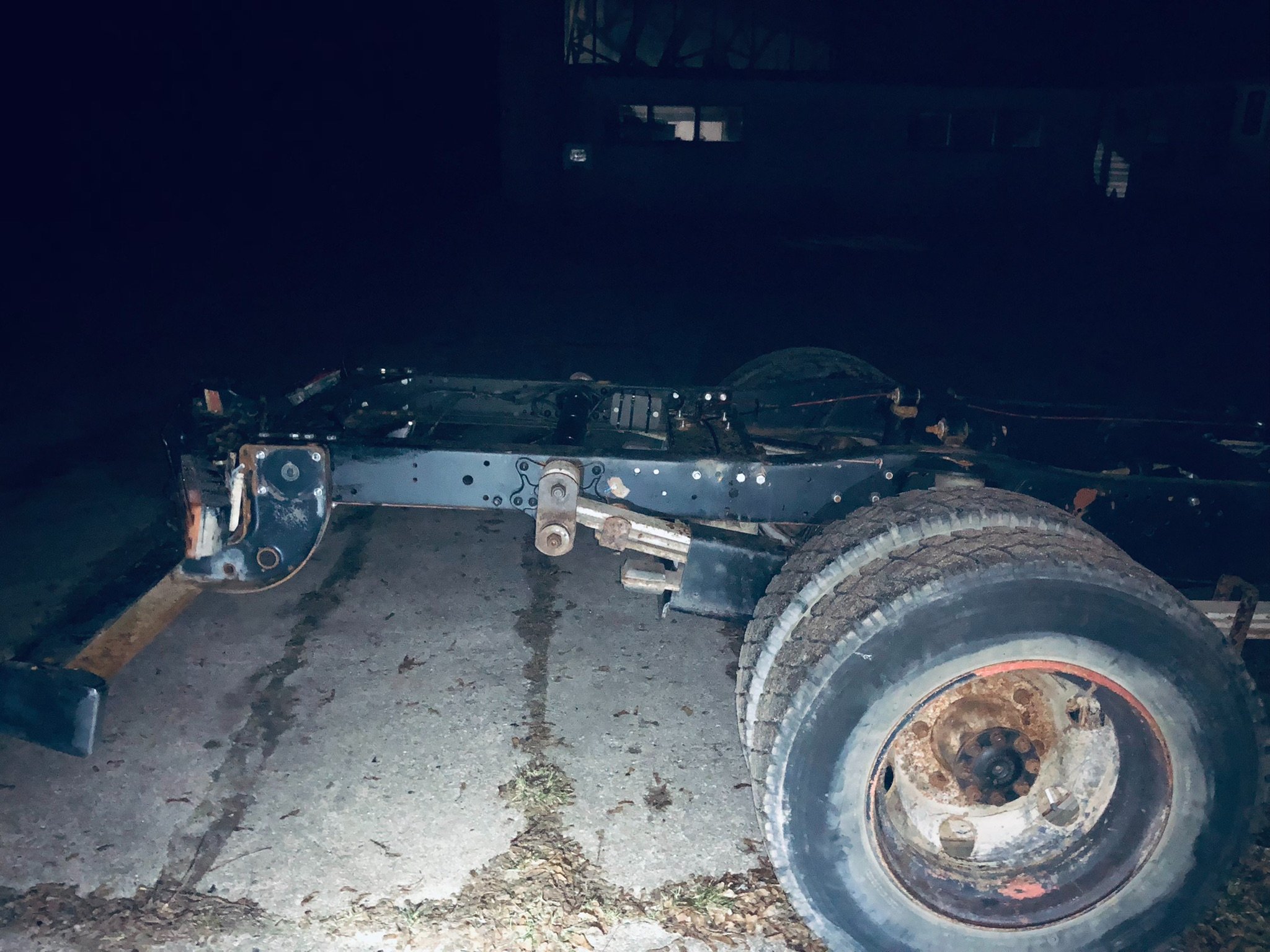

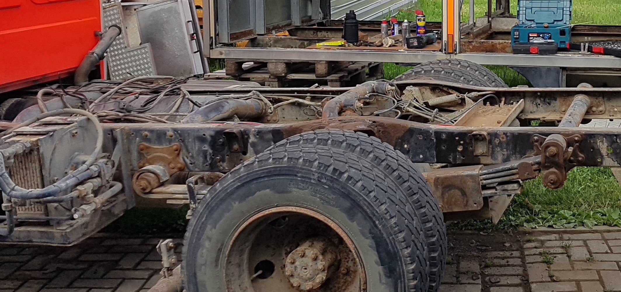

Als wir dann den Rüstkoffer runtergehoben haben, kamen beidseitig auf Höhe der Hinterachse Durchrostungen am Hauptrahmen zum Vorschein, die so groß waren, dass man fast mit der Hand durch fassen konnte. Mäh.
Reparaturschweißen schied nach einiger Überlegungszeit wegen diverser Gründe als Option aus.

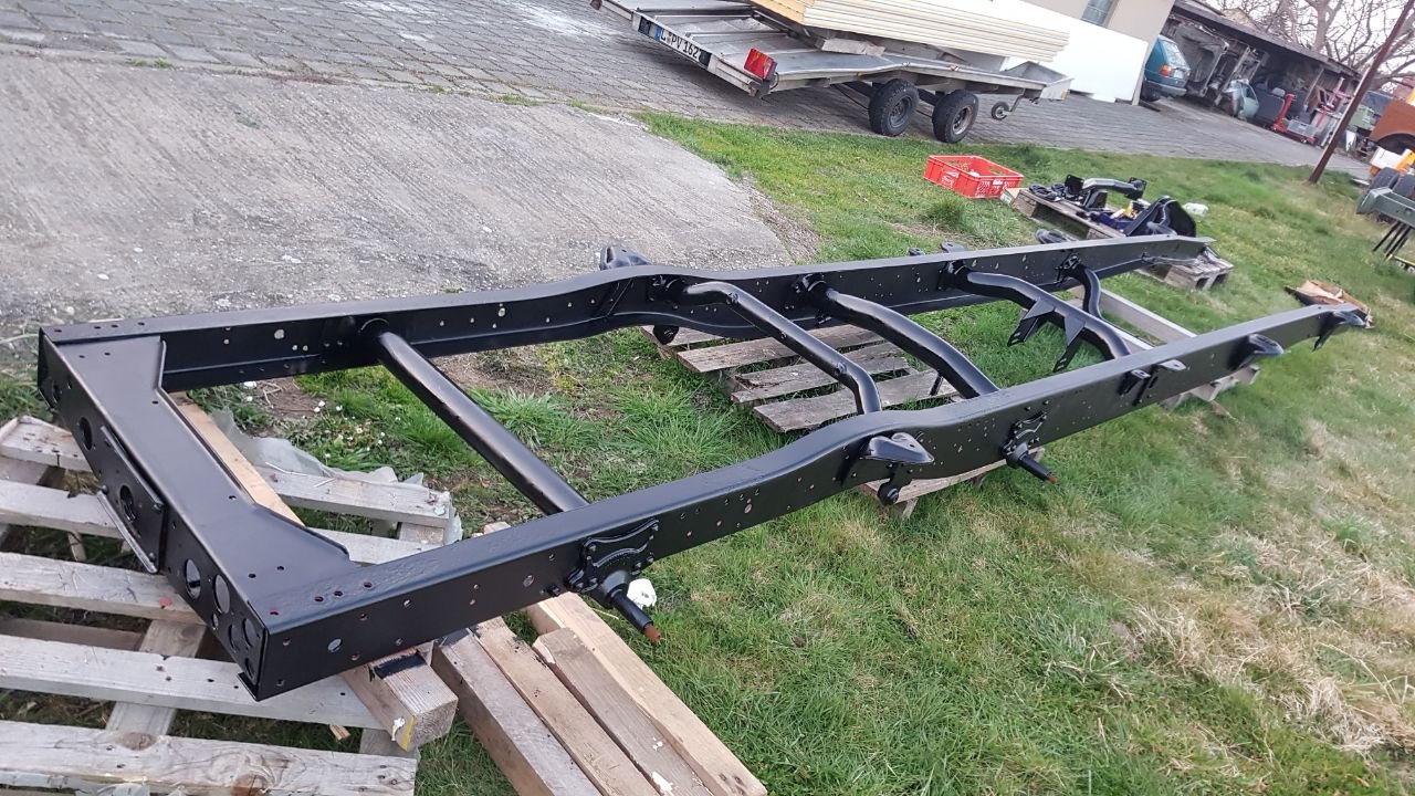

Hatte dann nach kurzer Zeit aber Glück und mir ist ein gut erhaltener Ersatzrahmen vom Schlachter, mit Brief für 180eur, in die Hände gefallen.
Er stammt von einem 811er, ist also etwas massiver in der Bauform. Der alte Rahmen war kürzer, ansonsten passte das Bohrmuster. Brauchte nur ne längere Kardanwelle und passende stärkere Blattfedern für die Hinterachse.

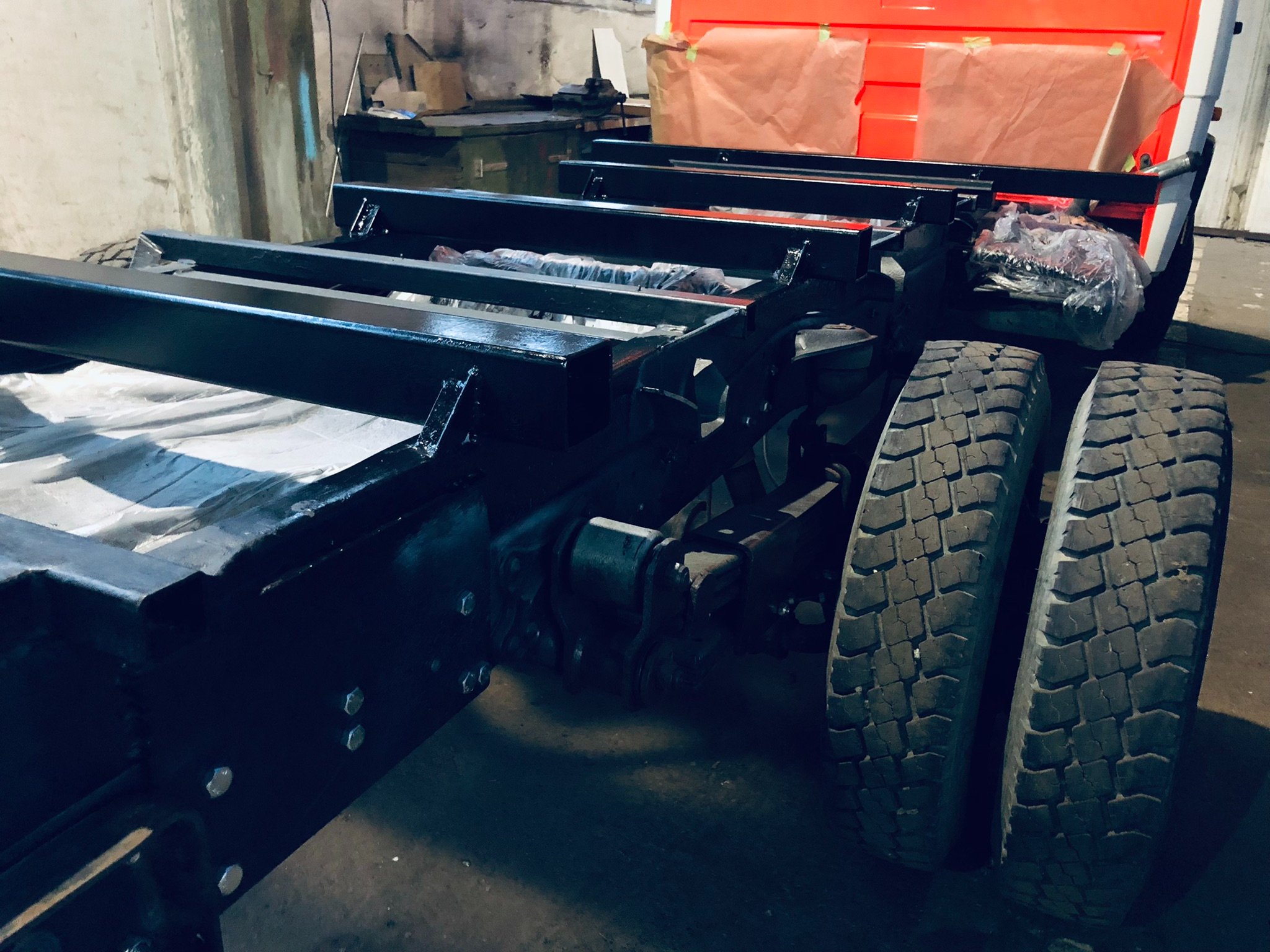

Also erstmal den neuen Rahmen sandstrahlen und lackieren.

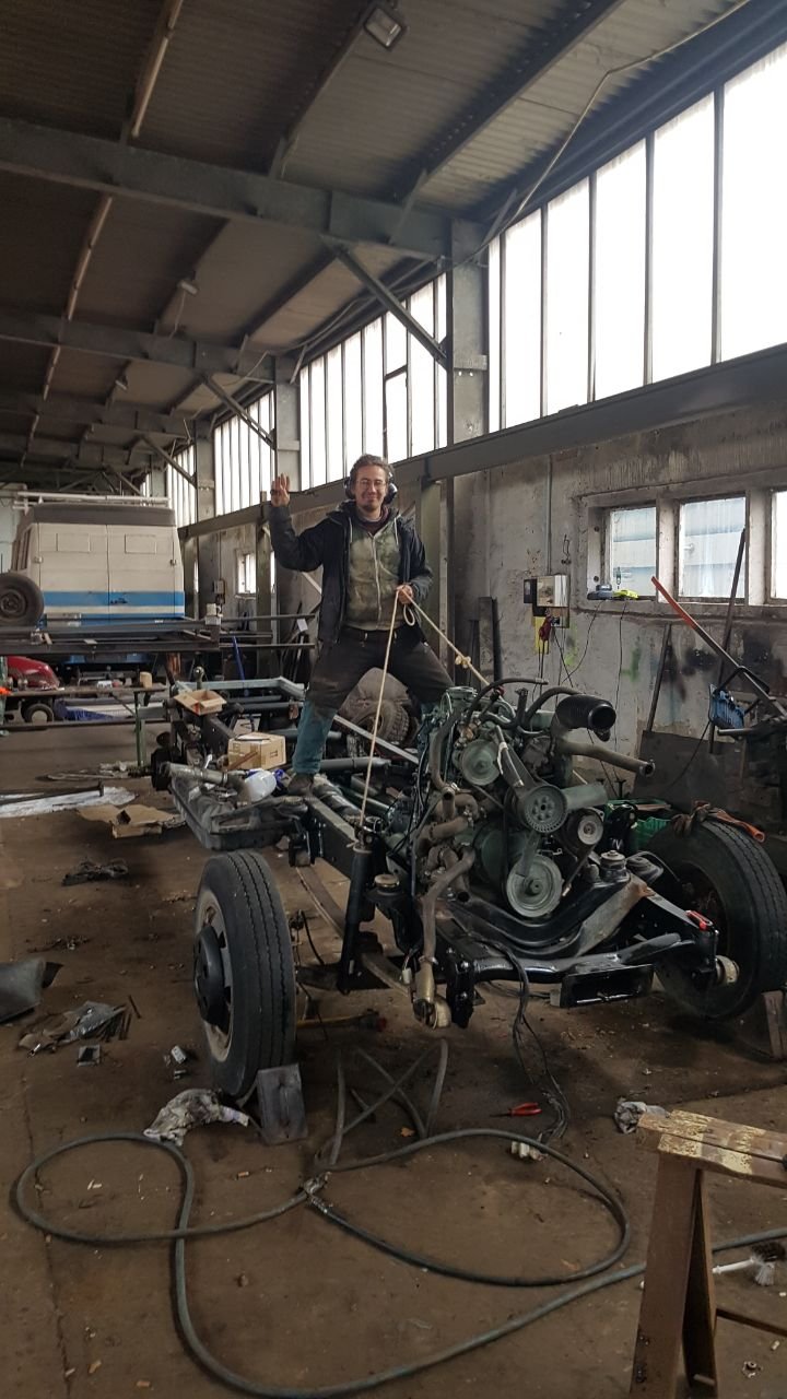

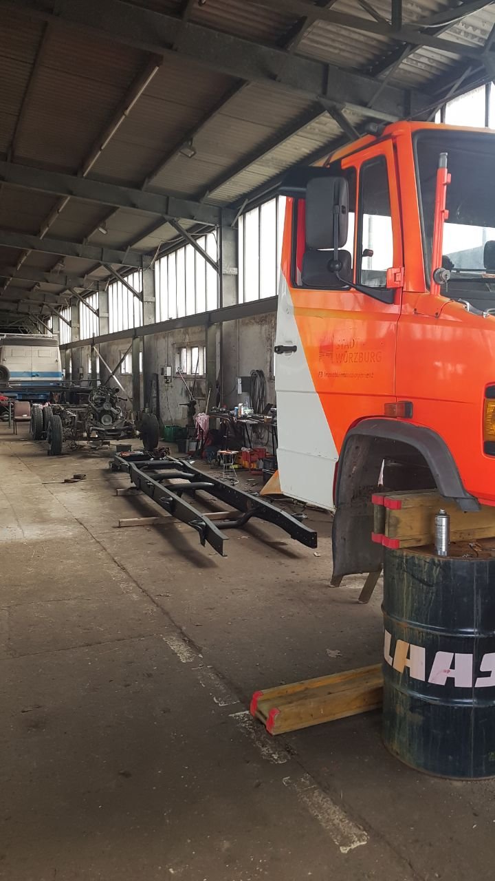

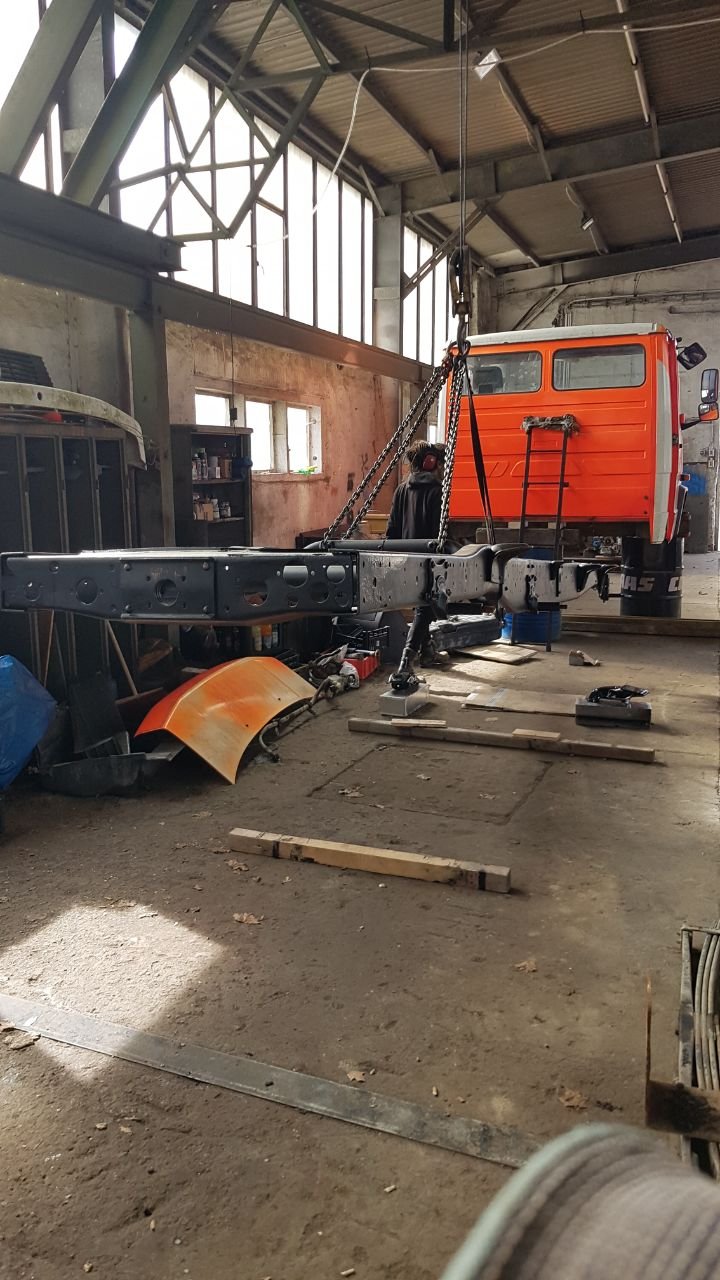

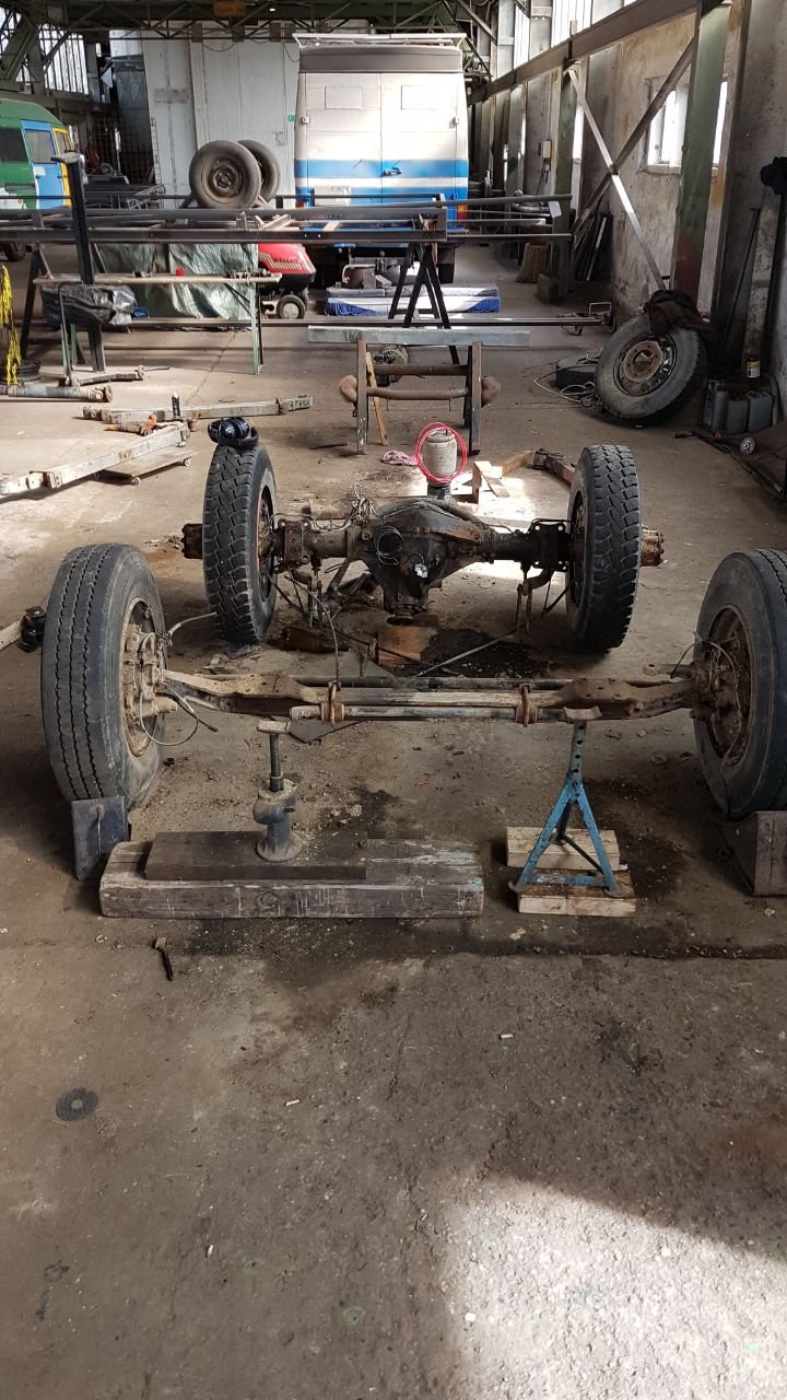

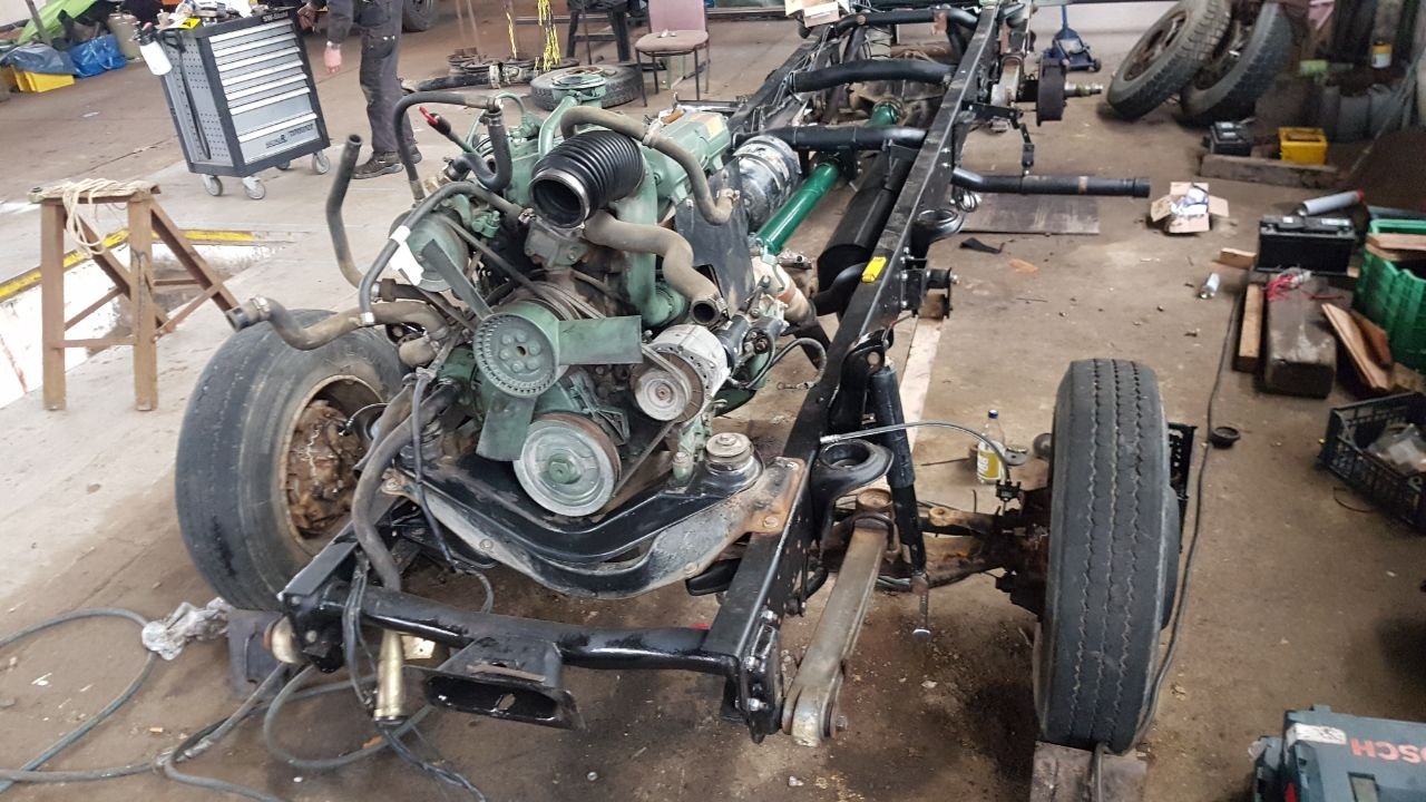

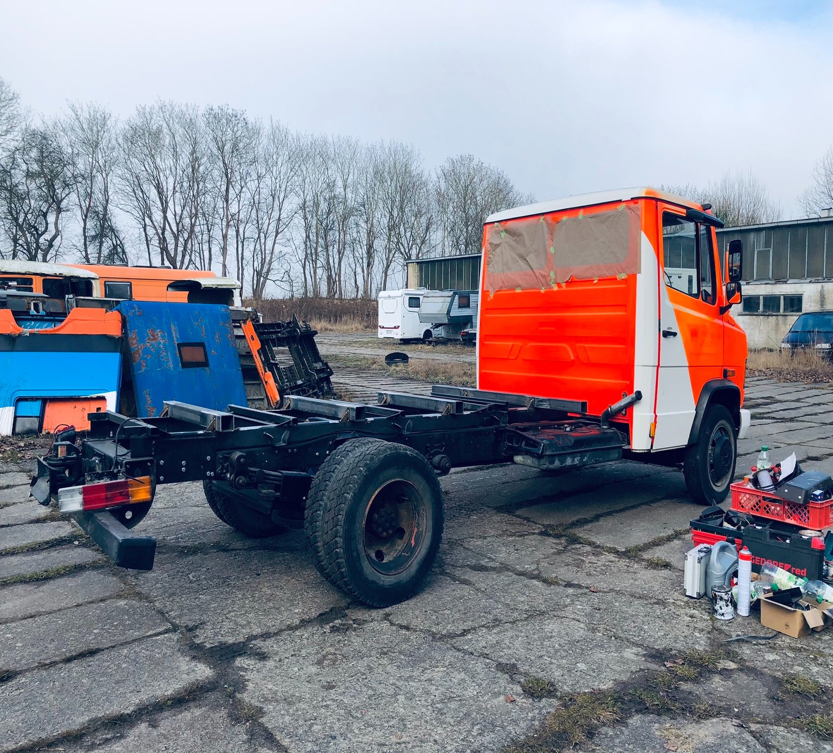

Habe anschließend zusammen mit nem Bekannten der etwas mehr Plan hatte, in ca 10 Tagen den Rahmen komplett ausgewechselt und dabei noch die gängigen Verschleißteile ausgetauscht, Bremsen und Flüssigkeiten erneuert etc.
Da wir in einer Selbsthilfewerkstatt gearbeitet haben, musste der Rahmenwechsel leider recht schnell über die Bühne gehen, weshalb ich nicht alle Teile vom Fahrgestell neu aufarbeiten und lackieren konnte.
Der Karren ist nun aber wieder zusammengebaut und der neue Rahmen steht ihm bestens!

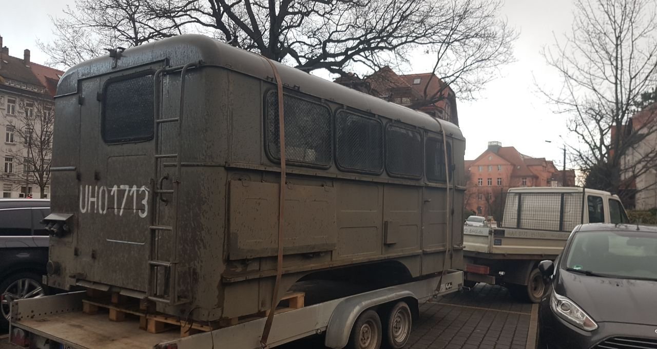

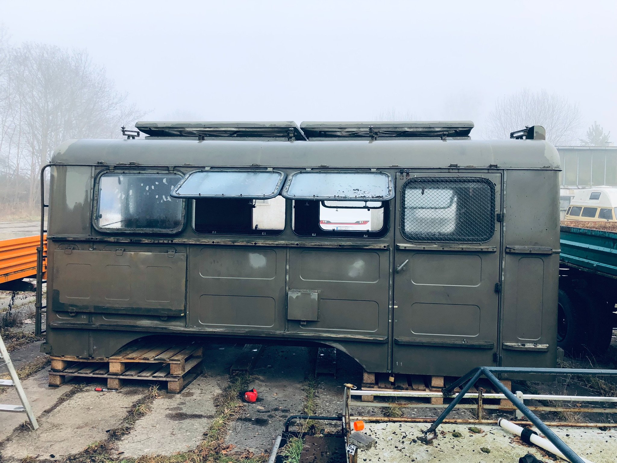

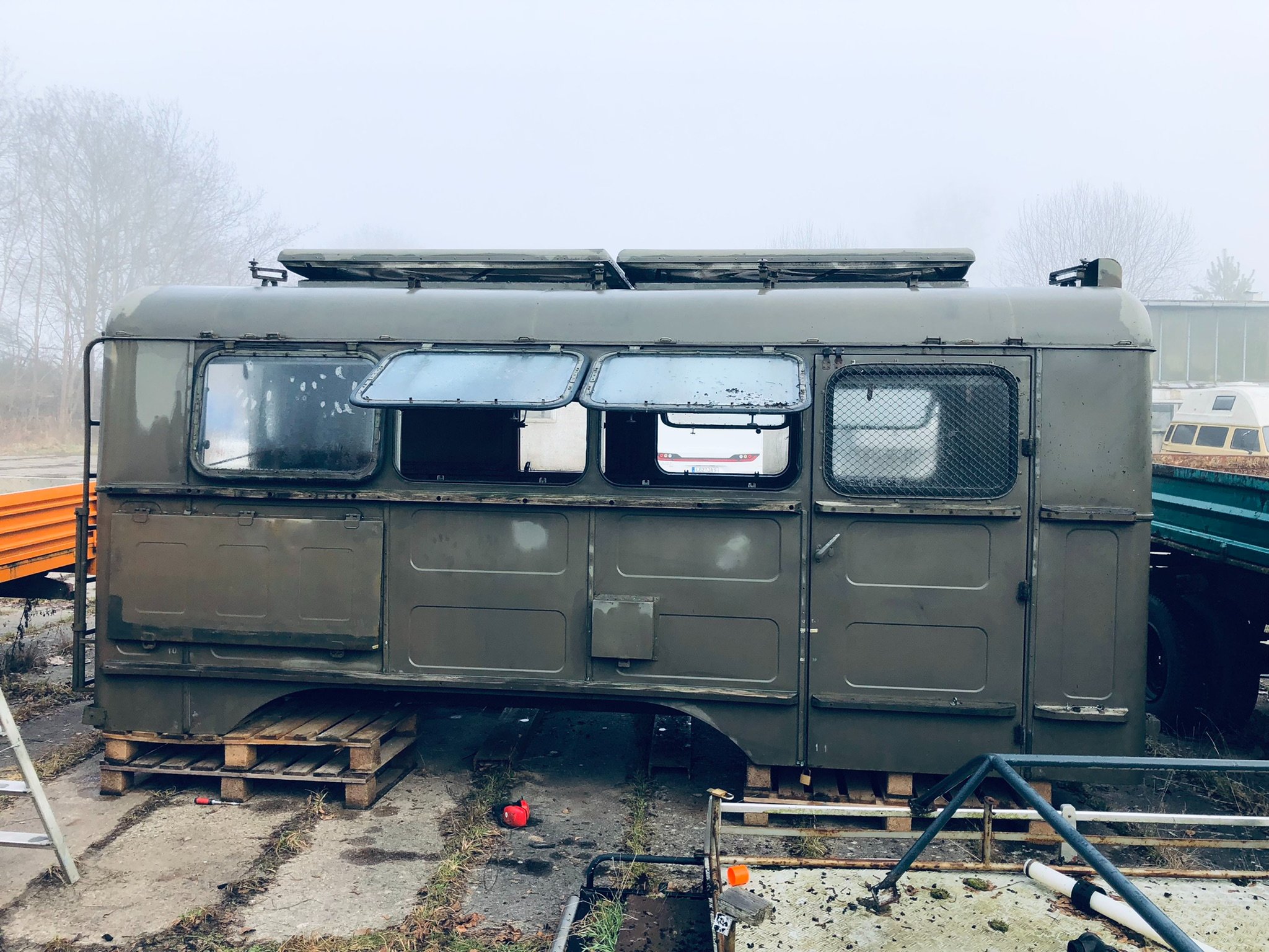

Durch Zufall bin ich auf den Koffer eines Star266 gestoßen und habe mich zml schnell in das Teil verguckt. Auch der Preis von 1600 war überzeugend..

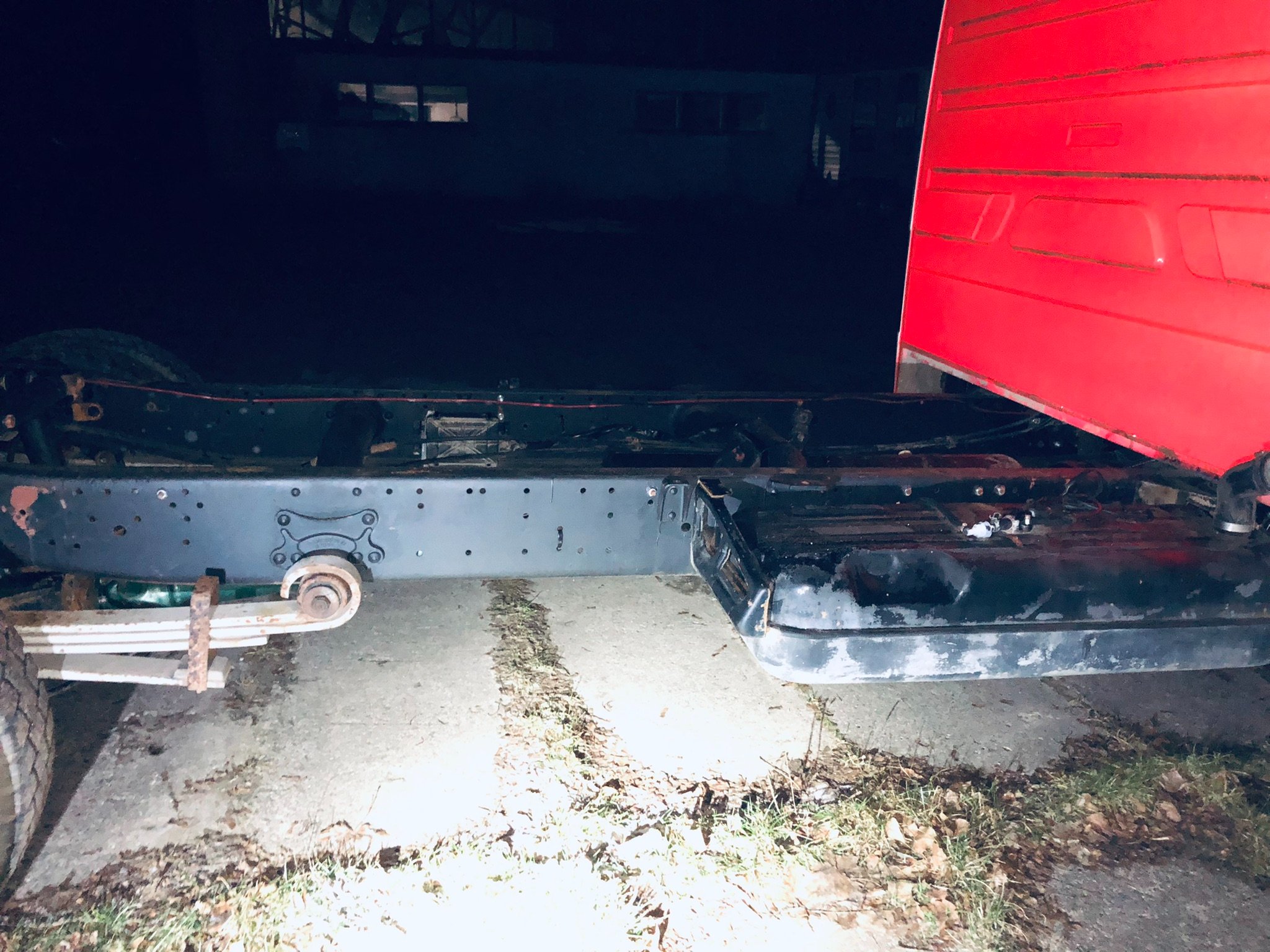

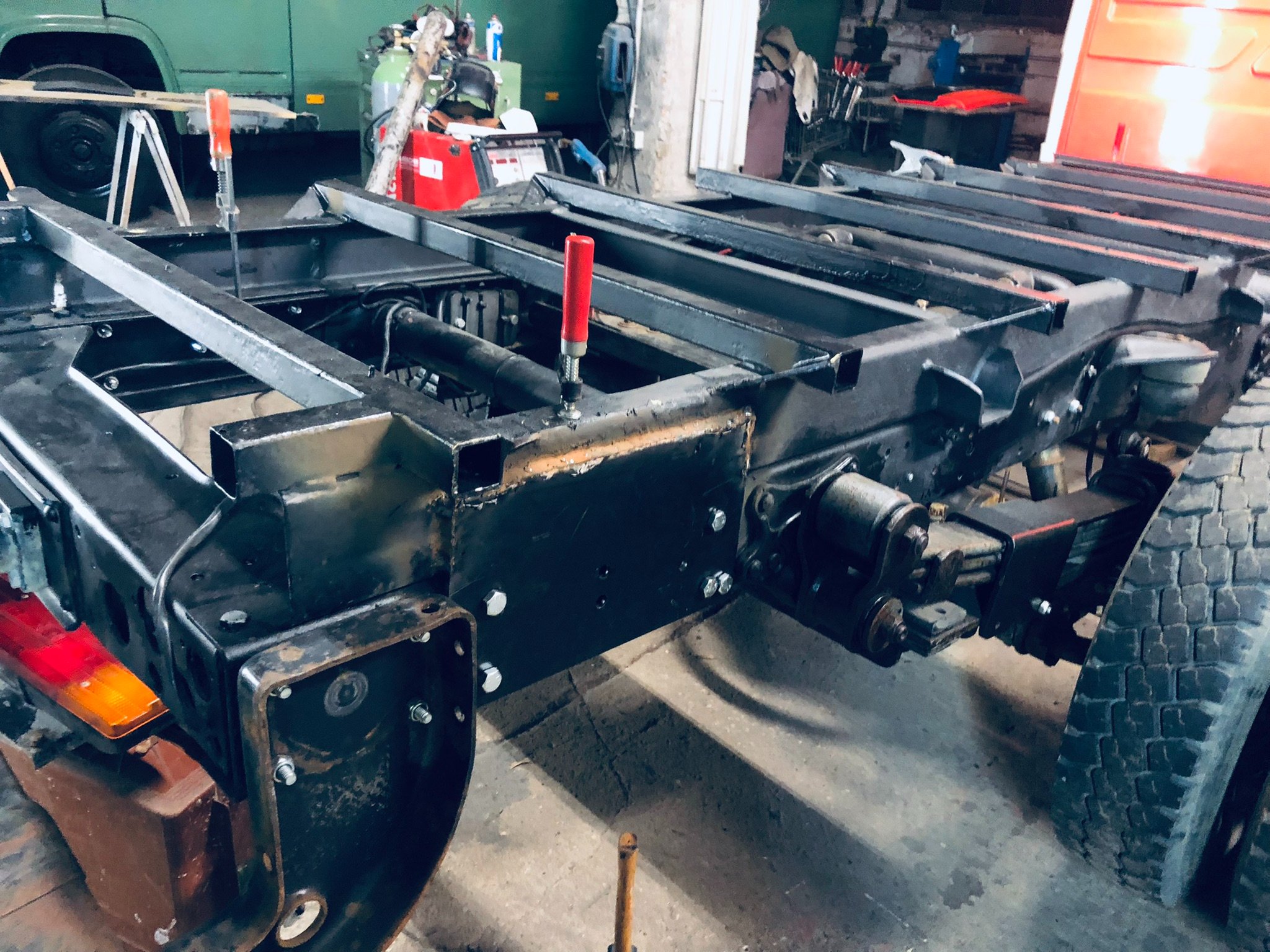

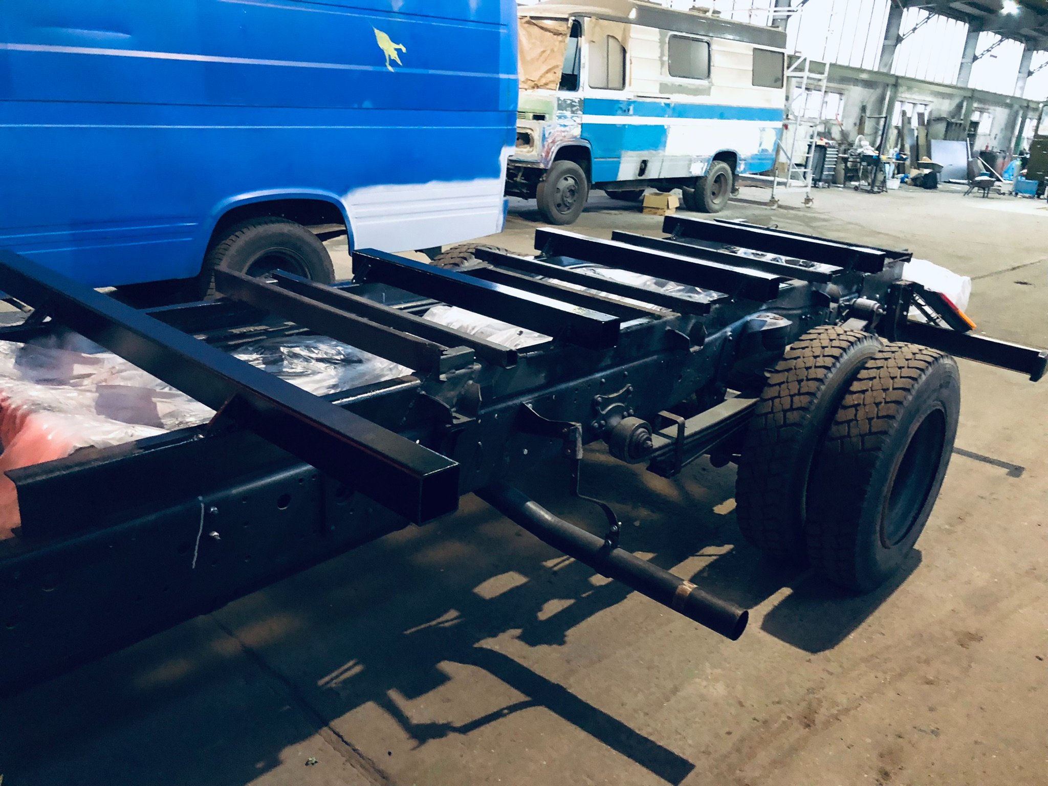

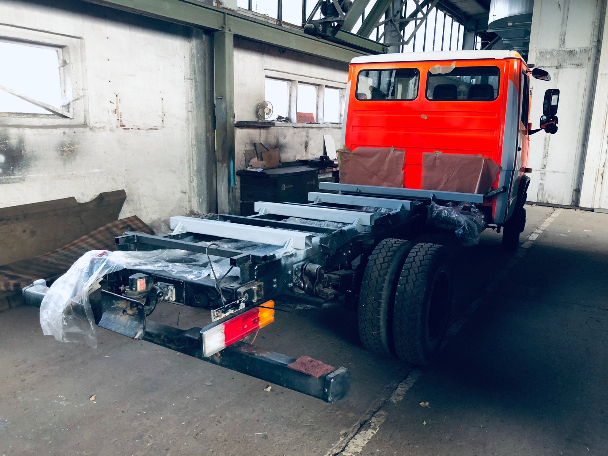

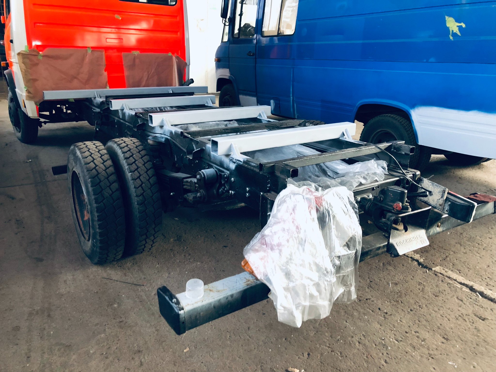

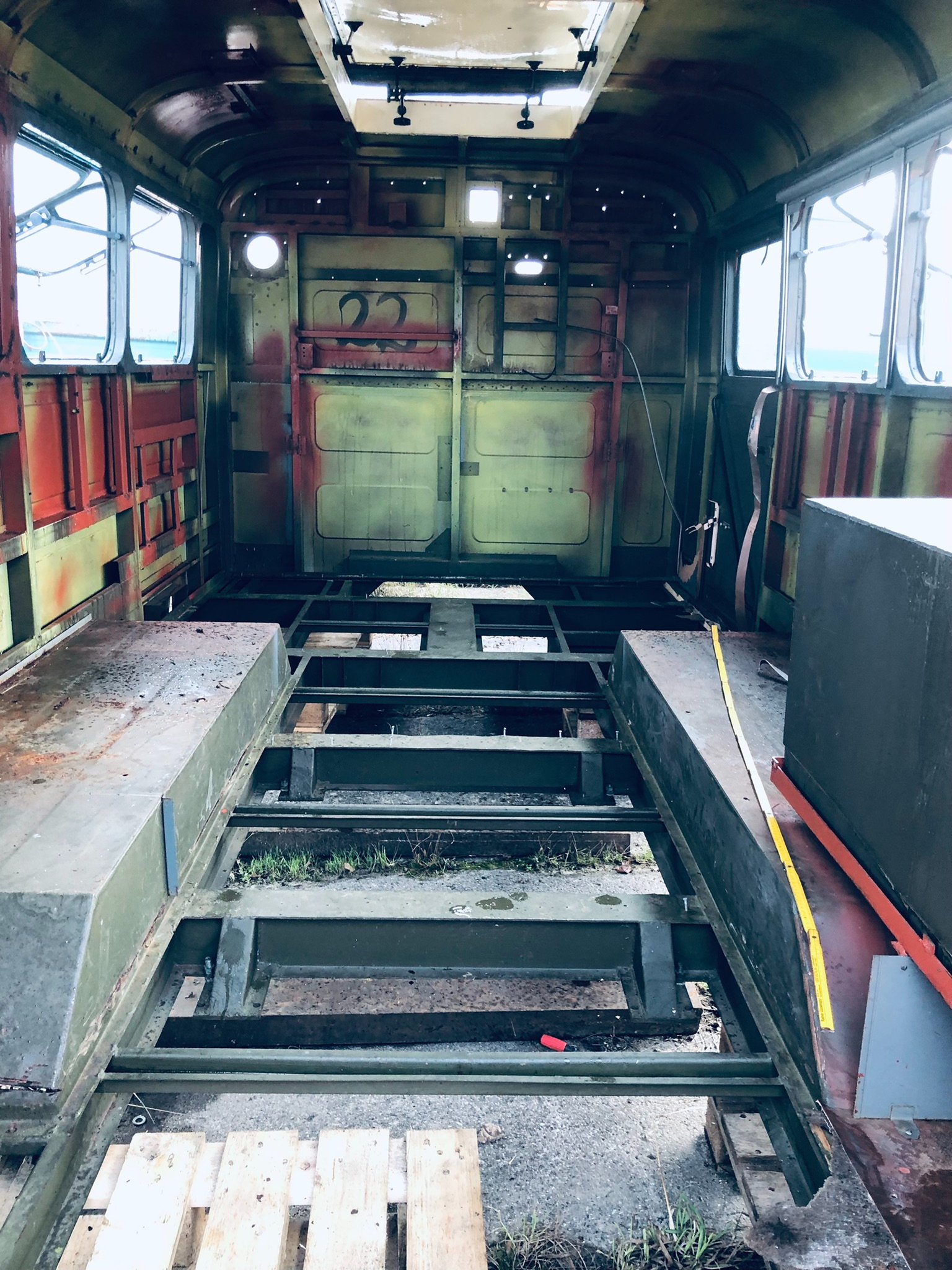

Bin nun dabei den Zwischenrahmen zu konstruieren und muss gestehen, dass ich da evtl am falschen Ende gespart habe, bzw mir erst zu spät die richtigen Gedanken machte.
Mir ist der mittelmäßig erhaltene Zwischenrahmen einer 508er Pritsche in die Hände gefallen. War also mal nur für nen 5Tonner ausgelegt. Er ist auch entsprechend schmal konstruiert gewesen. Hat mich aber quasi nichts gekostet.
Da der Rahmen des Koffers sehr stabil konstruiert ist, schätze ich dass die Stabilität des Zwischenrahmens für die geplanten Zwecke ausreichen wird.
Schließlich ist es halt auch nur ein einfacher, wenn auch leistungsstarker, 4x2 ohne jegliche Sperren. Richtig offroad geht da eh nicht.

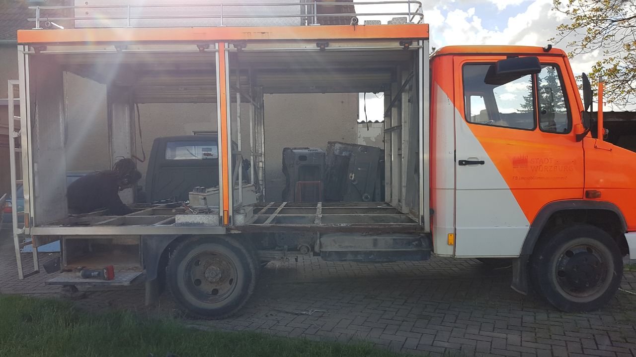

Einfachheitshalber haben wir die Quertraversen auf den schon bestehenden Zwischenrahmen aufgelegt, verschweißt und mit T-Knotenblechen verstärkt. Dadurch brauche ich keine Radkästen im Inneren des Koffers.
Die dünnen Vierkantrohre sind noch von der alten Pritsche.
 Der Zwischenrahmen ist nun insgesamt 18cm hoch und ich habe die Sorge dass der Schwerpunkt des LKW dadurch zu hoch sein wird.
Befestigt wird der Zwischenrahmen mittels Festlager hinten und Federlager vorne. Ganz vorne kommen noch Führungsschienen dran
Der Koffer wird im nächsten Schritt auf Höhe der Quertraversen des Kofferrahmens, mit dem Zwischenrahmen an ca 12-14 Punkten verschraubt.
Der Herr von der Dekra ist bisher auf meiner Seite und hat bisher alle Arbeitsschritte durchgewunken. Den neuen Zwischenrahmen kennt er noch nicht.

1 - Wo liegen die Schwachstellen der Zwischenrahmenkonstruktion?
Die Vierkantrohre sind rundum verschweißt. Habe leider kaum Bilder von den Nähten aber würde mal behaupten, sie sind so lala. Der Schweißer meinte das würde auf jeden Fall halten.. Hat aber selbst auch keine Erfahrung bzgl Rahmenbau, Fliehkräfte etc..
2 - Könnte mir der Schwerpunkt Probleme machen?
Maße vom Koffer sind ca 240x220x210cm. Untenrum werden noch Staukisten und Tanks verbaut.

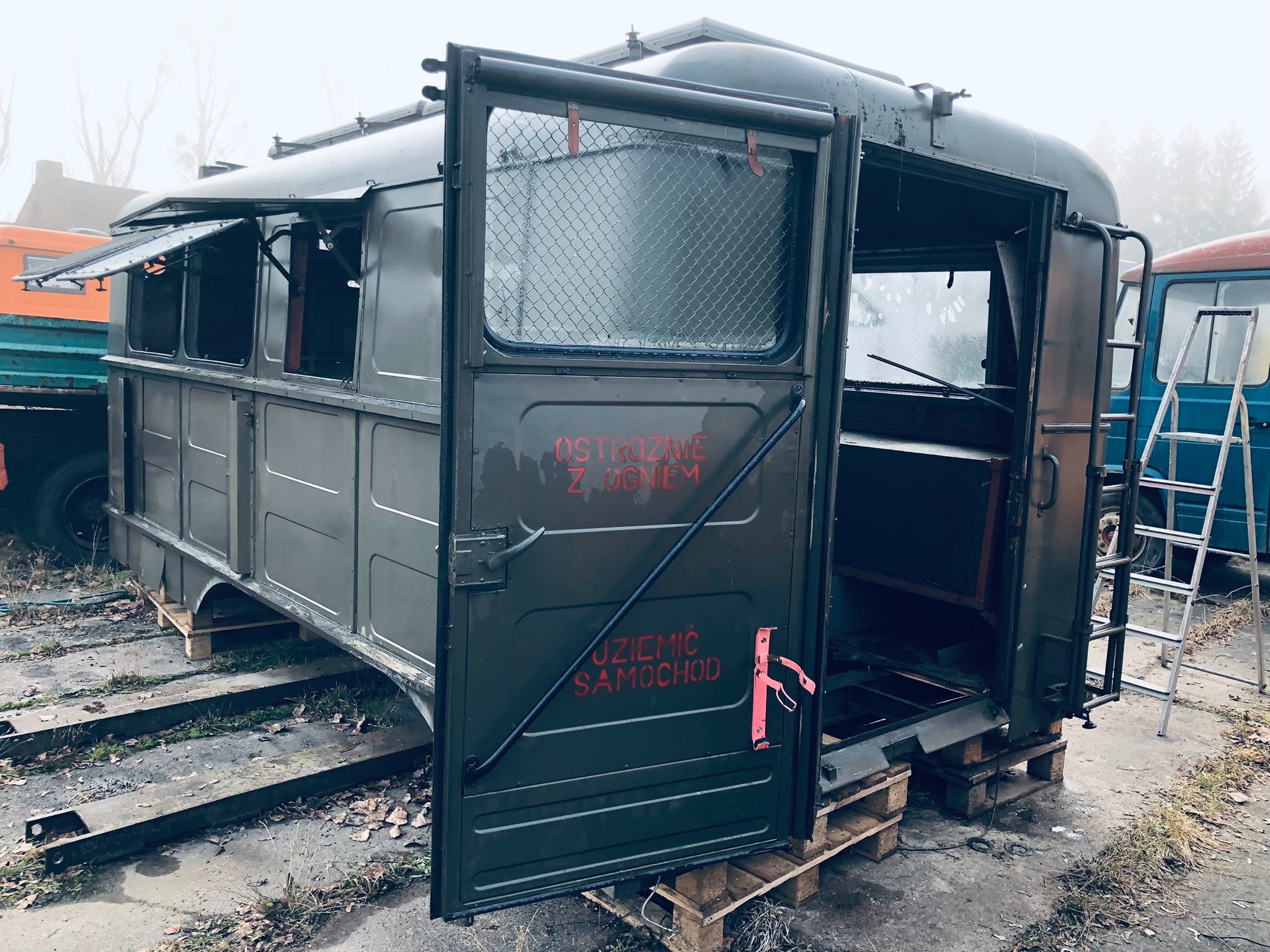

3 - Auf welches Gewicht würdet ihr den Koffer schätzen?
Der Rahmen wurde aus doppelten Blechteilen gebaut. Er ist nicht massiv, die Optik täuscht.
Die breiten Träger sind im inneren hohl.

Haben Sie das Gewicht dieses Containers in Bezug auf das Fahrgestell (Zuladung) und den relativ schwachen Motor berücksichtigt?
Diese Container (wie alle für das Militär hergestellt) sind "gepanzert" und daher schwer.
Ich hatte früher (es wird ungefähr 30 Jahre her sein) einen postmilitärischen STAR 660 mit genau einem solchen Aufbau.
Obwohl das Fahrzeug 6x6 war, war das Gewicht dieses Containers zu spüren. Später befasste ich mich mit STAR 266 (neuere Version 660), die zunächst mit einem solchen Container gebaut wurde. Dann erhielt er einen modernen leichten Aluminiumbehälter (nach dem Krankenwagen). Eine ganz deutliche Gunstveränderung während der Fahrt.
Ich habe Bedenken, ob dieses Auto (das Sie als Basis des Projekts ausgewählt haben) mit diesem Container zurechtkommt.
Norbert
Hi Norbert,
freut mich dass der Koffer hier im Forum bekannt ist.
Bislang ging ich davon aus, dass der lkw dass schon schaffen wird. Klar, der Koffer ist kein Leichtgewicht aber soo viel schwerer als zB der Aufbau eines geschlossenen Kastenwagens für den Typ wird er schon nicht sein. Der Karren ist doch auch für 7Tonnen ausgelegt. Wenn ich am Ende bei ca 5 rauskomme, bin ich zufrieden..
Der Koffer ist auch keinesfalls gepanzert, die Wände und Decken bestehen aus dünnem Blech. Lediglich die Türen, Fenster und Dachluken sind massiv gebaut.
Alle tragenden Teile sind bloß Profilrohre. Der Verkäufer hatte den Koffer damals auf 1,4 Tonnen geschätzt. Allerdings auch noch mit kompletten Ausbau vom Militär.
Aktuell ist er ja komplett entkernt. Bin gespannt aufs Gewicht, bald wissen wir mehr..

da hat sich wohl ein Flüchtigkeitsfehler eingeschlichen. Der Koffer ist 440x220x210cm
Allerdings auch mit Leiter gemessen. Im inneren ist er 430 lang und hat einen Überstand von ca 30-40cm zur Stoßstange.
Grüße Bert

Der Hersteller (Autowerk in Jelcz) gibt ein Gewicht von 1900 - 2000 kg ohne montierten Reserveradhalter und ohne Ausstattung an. Als ich meinen Körper vom Rahmen nahm, probierten wir zuerst einen 2.500 kg schweren landwirtschaftlichen Wagenheber. Er starb und überlebte nicht ;)
Für die Demontage war ein spezieller Kran erforderlich, da sich im Inneren Geräte befanden, teils Militär, teils Mine.
Die zweite Sache ist die Länge dieser Karosserie und dieses Fahrgestells. Ich befürchte, dass in dieser Konfiguration die Hinterachse überlastet wird.
Ich hoffe, ich liege falsch.

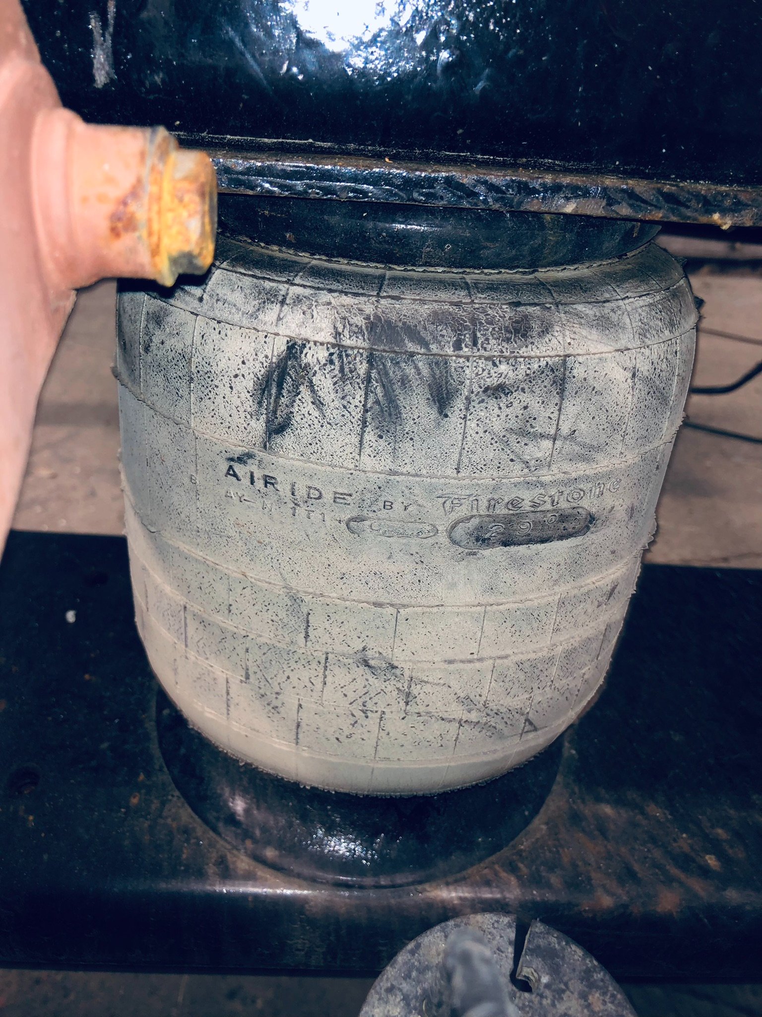

In der Feuerwehr war außerdem eine Zusatzluftfederung verbaut, die ich natürlich übernommen habe. Könnte die mir von Nutzen sein?

Braucht es dafür nicht auch stärkere Achsen oder sind es beim 811er die selben? Wird der lkw bei der Einzelabnahme dann auch automatisch aufgelastet oder bleibt der alte Wert bestehen? Aktuell liegt das Gesamtgewicht bei 5990kg!
north-bert hat geschrieben: ↑
2023-03-06 15:40:54
Alles klar, danke für die Info! Mir haben die Jelczer Werke leider noch nicht geantwortet. Leider weiß ich nichtmal ein Baujahr von dem Koffer. Aber bis zu diesem Gespräch hier, kam er mir nicht soo schwer vor. Wir haben ihn nach der Abholung mit Hi-lift Wagenhebern und Holzbalken verladen..!
Der Ausbau der drin verbaut gewesen ist, war allerdings sehr massiv und mit Holz- und Linoleumboden, sowie Wandverkleidung, sicher 2-300kg schwer.
Hoffe nun auf ein Gewicht des Koffers von ca. 1500-1600kg

UHO1713

Auf wieviel Kg würdet ihr denn aktuell den Karren schätzen? Also mit flacher Einzelkabine, 811er Rahmen und den neuen Federn..
Hab grad mal im alten FS nachgeschaut, die Feuerwehr wog damals 4110kg.
Der LKW verfügt über einen Nebenantrieb. Mittlerweile alles ausgebaut und abgedichtet.
Verbaut war ein ca 3500x2200x170cm Alukoffer mit Rolladen in alle Richtungen und Leiter hinten und oben.
In ihm wurden festverbaute Elektrogerätschaften transportiert, die über den Nebenantrieb des Fahrzeugs angetrieben worden sind. Also muss da doch sicher auch ein schwerer Generator mit bei gewesen sein, oder?
An dem Fahrgestell war so ein riesen Tank mit irgend nem farblosen oder evtl leicht grün/gelblichen Öl verbaut. ca 75Liter aber massive Ausführung.
Leider sind mir die Fotos davon abhanden gekommen.
Aus dem Nebenantrieb habe ich eine Welle mit ca 2m Schlauch ausgebaut. Hab mich damit leider nicht viel befasst und weiß bis heute nicht sicher wofür das Teil war..
Also meine hoffnungsvolle Schätzung liegt bei
LKW 3200kg
Koffer 1600kg
ZwRahmen 200Kg
Gewicht ges. 5000kg
Dann bleibt mir noch knapp ne Tonne für den Ausbau.. Aber lohnt sich die Karre mit 6Tonnen dann überhaupt noch?? Oder kommt er dann tatsächlich keinen Berg mehr hoch?
Maximale Hinterachlast lag mit den alten Federn bei 4300kg. Verändert die sich vllt mit den neuen Federn?
Reichen 4300kg Achslast für nen 2,5 Tonnen Koffer? Also inkl. Ausbau..
Beste Grüße,
Bert

ja circa 100kg kommen hin. Hab hier doch noch ein paar alte Fotos gefunden, leider keine guten.
Die Welle aus den Nebenantrieb lief wohl in einen Generator(?) und ich glaube der Tank war ebenfalls mit ihm verbunden. Macht das Sinn?
Also wurde Strom über den Nebenantrieb generiert? Das Teil wog jedenfalls noch mehr als der Tank^^
Glaub meine haben auch m14 Bolzen.. Kann man das evtl auf dem Foto erkennen oder anhand der Reifengröße/FS entschlüsseln? Bin leider zzt nicht vor Ort.

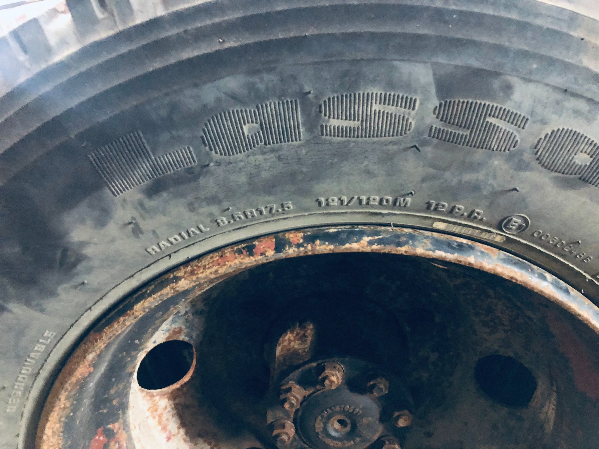

Wie kann ich rausfinden um welche Achse und Getriebe es sich handelt? Sind original 8.5R17.5 Reifen drauf. Mir wurde mal schnelle Achse gesagt. Kp.

mein exRW2 wat auch mit NA ausgerüstet. Angetrieben wurde uber eine Kardanwelle ein Generator mit durchgehender Welle auf der am Ende eine Klauenkupplung aufgesetzt war welche eine Hydraulikpumpe antrieb. So wirdn Schuh draus, also "fehlt" NA mit Ausgangsflansch, die angloppelte Gelenkwelle, der Generator nebst Halterung sowie angekuppelte Hydraulikpumpe, Tank mit Füllung und Anbindung sprich Rohrleitungen. Da sind mehr als 100kg weg😎
Wenn du 17,5er Räder fährst, wird dein 711er schon m18 Bolzen haben.
