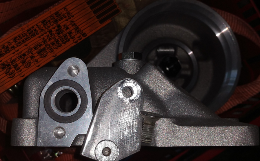

Am Wochenende auf der Autobahn auf dem Rückweg aus dem Spreewald bemerkten wir (bei unserem Bus) dass was nicht stimmt - komischer Geruch - und sind von der Autobahn runter auf den nächsten Feldweg. Da haben wir dann festgestellt, dass Kühlwasser fehlt. Viel Kühlwasser. Wir hatten zwar noch 150 Liter Trinkwasser dabei, aber es lief irgendwo unten aus dem Bus wieder raus.
Also vorsichtshalber erst mal telefoniert, was zu Essen gemacht, und nach dem Abkühlen den Bus aufgebockt und runtergekrabbelt.
Über dem Ölfilter läuft das Kühlwasser als Strahl wieder raus: Rechts von der Ablass-Schraube ist ein etwa 1 cm langes Loch im Gehäuse.
Nach Studium des Motorhandbuches wurde klar:
Das ist kein Loch im Motorblock, sondern im Ölfilterträger (auch "Ölfilterkopf" oder "Deckel"): Dann wurde auch klar, warum da überhaupt Wasser ist: in diesem Teil sitzt ein wassergekühlter Wärmetauscher für das Öl.
Auf jeden Fall war klar, dass das nichts für Feldreparatur am Strassenrand war. Glücklicherweise hat uns ein guter Freund mit seinem Unimog und Abschleppstange abgeholt. Schläuche und Anschlüsse für die Druckluftversorgung des Busses (Luftfederung!) hatten wir dabei. So ging es gemütlich ohne weitere Zwischenfälle (außer dass der Bus dem Unimog zu viel Luft weggenommen hat) nach Hause.

Re: OM402: Loch im Motor - Kühlwasser läuft aus
Es geht voran - oder auch nicht...
Ich war jetzt endlich mal runtergekrabbelt (zwei große Wagenheber, dann ein paar Bohlen unter der Hinterachse - da sind ca. 6 t Gewicht draruf).
Die Teilenummer auf dem alten Deckel ist tatsächlich die andere: 403 184 11 08
Sowas gab es günstig bei ebay, allerdings kam nach dem Kauf das Geld wieder zurück:
Immerhin scheint der Artikel AUGER 71978 auch noch woanders lieferbar zu sein.
Die Teilenummer 403 180 39 38 taucht da jetzt auf. Ist das tatsächlich der Nachfolger von 403 184 11 08?
Was mir auch noch fehlt ist die Dichtung Nr 74 dazu. Dafür habe ich leider keine Teilenummer. Hat jemand die? Vielleicht kann ich die Dichtung damit bei Mercedes bekommen.
Ich vermute, wenn ich den Deckel mit dem richtigen Winkel nicht bekomme, könnte ich auch den A 403 184 04 08 mit dem schrägeren Flansch einbauen. Dann käme das Ende des Ölfiltertopfes etwas weiter nach unten, aber sollte da mit nichts kollidieren. Aber ich versuche erst mal das richtige Teil zu bekommen.
Hallo Pablo!Paul_S hat geschrieben: ↑2023-08-06 22:14:19Immerhin scheint der Artikel AUGER 71978 auch noch woanders lieferbar zu sein.
A 403 180 39 38 ist NICHT der Nachfolger von A 403 184 11 08!
A 403 184 11 08 = A 403 180 24 38
A 403 180 24 38 wurde ersetzt durch A 457 180 01 38
Die gesuchte Dichtung ist A 442 184 05 80.
Tja,
mit dem anderen Deckel hast Du dann wirklich ein Loch im Motor.
Der hat nämlich einen zusätzlichen offenen Anschluß, den der richtige Deckel nicht hat ...
Glück gehabt - ich dachte erst, ich bekomme den Deckel nicht demontiert, ohne den Krümmer vom Motor zu lösen. Neben dem ist sehr wenig Platz um an die oberen Schrauben zu kommen. Und so wie der Motor im Bus eingebaut ist, kann man den Krümmer wahrscheinlich nicht lösen, ohne den ganzen Motor rauszuholen. Aber eine sehr schlanke Hazet 3/8"-Nuss in 17 mm war die Rettung: die passte gerade so dazwischen.
So sieht der Deckel von innen aus: An der Stelle (neben der Ablass-Schraube, tiefster Punkt dort) waren jede Menge Krümel, die herausfielen. Da wird wohl ein Material (oder eine Kombination) dabei gewesen sein, das ein Loch ins Aluminium gefressen hat. Ich habe selber Messing, Kupfer, Stahl schwarz und Stahl verzinkt in den Heizungskreislauf eingebaut - vielleicht war's auch was davon.
Ja, der neue Deckel hat eine Öffnung zu viel (Kühlwasser-Anschluss zum Turbo oder sowas?)
Es wär' zwar gegangen, den Deckel zurückzugeben, und woanders den richtigen A4571800138 (als "AUGER 88009") zu bestellen, aber das Zupfuschen ist ja kein Hexenwerk. Und ich will den Händler, der nichts dafür kann auch nicht mit einer vermeidbaren Rücksendung belasten. Ich hab ein Stückchen 10 mm Alu "Blech" zurechtgefeilt (ich geb's zu: das Meiste hat die Stichsäge gemacht): Das sollte nicht undicht werden.
Ohne Zurückschicken und Neubestellen - dachte ich mir - könnte ich das jetzt fertigbauen.
Aber nicht nur dass die bestellte große Dichtung noch nicht eingetroffen ist. Beim Abbauen des Wärmetauschers fiel mir auf, dass da auch noch zwei kleine Dichtungen für die Flansche nötig sind, Nr 47 in der Zeichnung oben. Pirx (oder einer der schneller ist, aber das glaube ich nicht), könntest Du mir nochmal mit einer Teilenummer helfen?
Pablo
P.S.: Der Wärmetauscher macht einen ganz guten Eindruck, und ich würde den alten weiterverwenden. Oder?
Pablo
N 917 003 026 003Paul_S hat geschrieben: ↑2023-08-12 16:34:47Beim Abbauen des Wärmetauschers fiel mir auf, dass da auch noch zwei kleine Dichtungen für die Flansche nötig sind, Nr 47 in der Zeichnung oben. Pirx (oder einer der schneller ist, aber das glaube ich nicht), könntest Du mir nochmal mit einer Teilenummer helfen?
Wenn die Aluplatte dick genug ist, sollte das klappen, herrscht im Kühlsystem auch ein Überdruck so ca. 1-2 bar? Dann sind wahrscheinlich min 3 mm gut
Ich würde den neuen nehmen, den alten reparieren und hinlegen. damit da nie wieder was kaputtgeht
Leider passt die Dichtung A442 184 05 80 nicht auf den neuen Deckel (und auch nicht auf den Alten):
Am linken Rand wäre was offen.
Es könnte sein, das ich aus diesem Bild (irgendwo gefunden)
https://www.ilcats.ru/mercedes/?functio ... clid=13802
nicht Nr 282 sondern Nr 286 brauche.
Könnte das stimmen?
Und: welche Teilenummer hat die Nr 286?
Irgendwann hab ich alles zusammen...
Immerhin habe ich die beiden kleinen Dichtungen für den Ölkühlerflansch direkt bei Mercedes gratis bekommen
die kosten nur einen Euro, die nehmen kein Bargeld und wollten dafür keine Rechnung drucken und Kartenzahlung abwickeln.
Pablo
Hier noch mal der alte Deckel (und die neue Dichtung) - ohne Ölkühler sieht man das Loch schön:
MAN Kat1 4x4, Neoplan N209
Die 286 müsste passen, das sollten die bei MB im Teilekatalog umschlüsseln können.
Die vorhandene Dichtung verschließt ja das was er für eine Gehäuse auch komplett. Nur der eine äußere Hohlraum wäre dann nicht komplett verschlossen und der andere wäre offen. Da könnte man die vorhandene Dichtung auch benutzen und die beiden offenen Hohlräume mit Dichtmasse verschließen
Pos. 286 = A 442 188 05 80Paul_S hat geschrieben: ↑2023-08-23 17:57:06Leider passt die Dichtung A442 184 05 80 nicht auf den neuen Deckel (und auch nicht auf den Alten):
