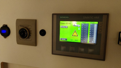

Die Steuerung ist nun fast fertig programmiert. Die Funktion ist schon komplett fertig. Was noch nicht funktioniert, ist die Anzeige für Bordspannung und Stromfluss. Da ist noch ein Problem mit dem Messumformer.
Startbildschirm.
Startbildschirm.
Auf dem Startbildschirm kann man per Berührbildschirm verschiedene Funktionen abrufen. Berührt man den Wasserhahn, wird die Druckwasserpumpe aktiviert. Sie wird ebenfalls automatisch deaktiviert, wenn der Motor läuft. Das soll verhindern, dass bei einem Leck während der Fahrt der Koffer absäuft.
Das gelbe Symbol bedeutet, dass Bodenstrom angeschlossen ist und das 230V System unter Spannung steht. Sollte der interne Wandler 24VDC --> 230VAC aktiviert sein, wird dieser beim Einstecken von Bodenstrom automatisch getrennt.
Die Schaltfläche "Heizung/WC" aktiviert den 24/12VDC Wandler. Leider habe ich damals 12V Geräte gekauft, die jetzt halt per Wandler funktionieren müssen. Das manuelle Aktivieren hat auch den Vorteil des unmöglichen versehentlichen Startens.

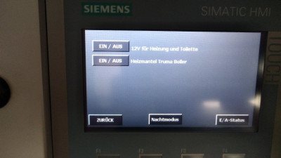

Untermenü
Untermenü
Im Untermenü kommt noch mal Heizung/WC und die manuelle Zuschaltung für den 230V Heizmantel für die Truma Gastherme.

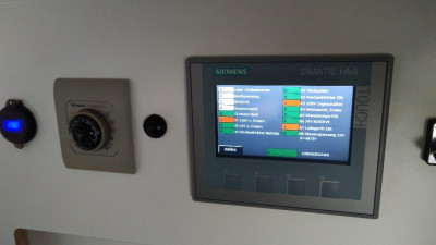

E/A Status
E/A Status
Im E/A Status kann man die Aktivitäten einsehen. Rot= Aktiv.

Heureka! Wir haben es geschafft, mit Messumformern und passender Programmierung dem HMI die korrekte Anzeige von Strom und Spannung beizubringen.
Siemens HMI
Siemens HMI
-4.1 Watt ist im Leerlauf ohne eingeschaltete Verbraucher, wobei die USB Steckdosen für 10-30VDC bereits laufen, die zählen in die Leerlauf-Stromaufnahme hinein.
Interessant: die Traumatic C verbraucht im Betrieb nur 500mA mit vorgeschaltetem DC/DC Wandler 24/12, weil die mit 24V nicht läuft. Ich habe da einen ganz kleinen von Victron, der ausschließlich die Traumatic und das Thetford WC speist. Der ist so groß wie eine Zigarettenschachtel.
Ansonsten läuft alles mit 24V.
