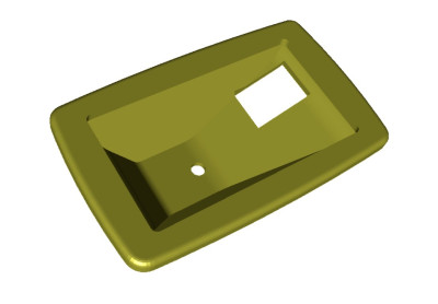

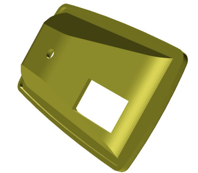

Die Schalen hab ich als 3D Druck „nachgebaut“ - die Datei kann jeder gern kostenlos haben. Wer keinen Drucker hat, kann man auch online drucken lassen.
Weiß ja nicht was die Schalen kosten.

Kommt ja auch extrem aufs Material an - ich hab die neuen in ABS gedruckt. Aber ewig hält das natürlich auch nicht. Wobei ich den 3D Drucker inzwischen wirklich schätzen gelernt habe (die Zeit fürs Konstruieren darf man natürlich nicht rechnen).

Hab mein Modell mal gerade bei einem online Druckanbieter hochgeladen - kostet in ABS (bestes Material für KFZ) 7,96€ pro Stück (zzgl. Versand). Finde ich ganz ok.
Wie gesagt - ich will nix dafür haben (gibt natürlich 2 unterschiedliche)
PS: Bilder sind KEINE Screenshots des Anbieters sondern meine eigenen.
