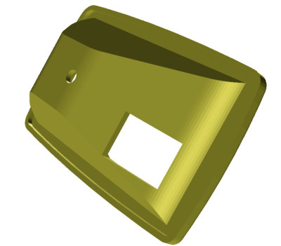

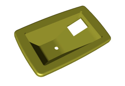

Die Schalen hab ich als 3D Druck „nachgebaut“ - die Datei kann jeder gern kostenlos haben. Wer keinen Drucker hat, kann man auch online drucken lassen.
Weiß ja nicht was die Schalen kosten.

erst einmal vielen Dank an den Ersteller des Fadens. Seit dem Kauf meines Magirus fehlt in der Doka die innere Griffmuschel einer der hinteren Türen. Mit der hier genannten Bestellnummer bin ich also zum Renault-Händler des Vertrauens und siehe da, das Teil ist lieferbar. drei Tage später konnte ich es abholen. Das Teil (5516003357) kostete etwas über 20,- € und kam im original Kusnststoffbeutel mit Renault-Aufkleber. Aus Neugierde hab ich mal etwas im Netz geforscht, wie alt es sein könnte. Der Aufkleber löste sich bereits vom Beutel ab, wirkte etwas abgegriffen und erweckte somit nicht den Einfruck dass er nagelneu wäre. Das Logo hat Renault zwischen 2002 und 2004 verwendet. Somit dürfte das Ersatzteil seit zwanzig Jahren in einenem oder mehreren Lagern von links nach rechts gepackt worden sein, bis endlich ein Käufer gefunden wurde. Die Alterung des Kunststoffs dürfte also auch schon begonnen haben. Es steht übrigens Made in Germany drauf - wenn das mal nicht in Ulm oder um Ulm herum produziert worden ist ...
Grüße von Kai

Hab mein Modell mal gerade bei einem online Druckanbieter hochgeladen - kostet in ABS (bestes Material für KFZ) 7,96€ pro Stück (zzgl. Versand). Finde ich ganz ok.
Wie gesagt - ich will nix dafür haben (gibt natürlich 2 unterschiedliche)
PS: Bilder sind KEINE Screenshots des Anbieters sondern meine eigenen.
