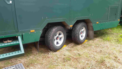

So noch nicht gesehen
Lg
Arne

in vermute, die Sichtung war im öffentlichen Verkehr? Das sieht zumindest so aus, als wäre es nicht mal eben aus dem Regal verfügbar, was aber nicht bedeuten muss, dass es nicht zuverlässig funktioniert...

Hakenkupplung und "Sicherheitsketten" sehen mir sehr nach US-System aus.
Ich kann mich dunkel erinnern, über eine solche Streben-Geschichte am Anhänger vor einiger Zeit mal ein Youtube-Video gesehen zu haben. Der Zweck ist wohl die Stabilisierung des Anhängers.

Einmal komplett

Schaut nach hydraulisch angetrieben Achs
en aus

Das könnte ja auch eine Verwendung der zug/drückst ge sein - - > Betätigung der Anhängerlenkung
Oder halt nur ein schnöde Dämpfer, der Schlingen verhindern soll.
Edit:
Ich vermute beides.
Die beiden streben sind Dämpfer (sieht auch beweglich aus mit den riefen im Fett)
Die Hydraulik Leitungen lenken die Achsen
1ten

Pirx hat geschrieben: ↑2021-08-26 11:11:03
also ein Lenkgestänge? … ob die Diagonale (vertikal) auch Teile der Lenkung ist oder stabilisierend wirkt vermag ich nicht zu sagen.

hugepanic hat geschrieben: ↑2021-08-26 12:28:39
Edit:
Ich vermute beides.
Du hast vermutlich recht, die Leitungen dienen der Lenkung, die Gestänge nicht.

Die Naben sehen schon nach angetriebenen Achsen aus.

Die Stangen im unteren Bereich sind für die Zwangslenkung zuständig. Mittels der Hydraulik werden die Achsen des Anhängers angetrieben . Das ist quasi ein 8 x 8 .

die Anhängerlenkung ist bei schweren LoG-Anhängern und Anhängegeräten üblich, dazu gibt es in Verbindung mit der K80 fertige Systeme. Die Hakenkupplung habe ich von Rockinger mit dem Varibloc-System im Regal liegen, da passt eine Standard-Zugöse drauf, war als hochgeländegängige Kupplung von einem Landy, schlackert aber ganz schön. Ne vernünftige Kugel ist besser. Deshalb wird heute für schwere Hänger auch keine Hicht mehr verbaut sondern die K80 oder gar K110.

Die 4 Stangen sind Stabis.
Lenkung erfolgt über Joystick.
Antrieb der Räder über Hydraulikmotoren bis max 7km/h. Passt darüber nicht mehr mit der benötigten Ölmenge.
Leergewicht des Anhängers 3.8t.
Gesamtgewicht 5.2t
Wenn ich mich Recht erinnere.
Hatte mich auf dem AMR kurz mit dem Herren unterhalten.

Hab die Kiste in Ohrdruff schon im Einsatz gesehen! Die gesamte Konstruktion ist der lenkbaren Achse des Anhängers geschuldet. War bestimmt ne Höllenarbeit, das konstruktiv bei TÜV durchzubringen. Ich ziehe meinen imaginären Hut vor der Aktion!!!
