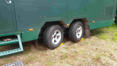

Einmal komplett

Dieses Anhängerfeature finde ich auch interessant.

Schaut nach hydraulisch angetrieben Achs :eek: en aus

Das könnte ja auch eine Verwendung der zug/drückst ge sein - - > Betätigung der Anhängerlenkung
Oder halt nur ein schnöde Dämpfer, der Schlingen verhindern soll.
Edit:
Ich vermute beides.
Die beiden streben sind Dämpfer (sieht auch beweglich aus mit den riefen im Fett)
Die Hydraulik Leitungen lenken die Achsen

Du hast vermutlich recht, die Leitungen dienen der Lenkung, die Gestänge nicht.

Die Naben sehen schon nach angetriebenen Achsen aus.

Die Stangen im unteren Bereich sind für die Zwangslenkung zuständig. Mittels der Hydraulik werden die Achsen des Anhängers angetrieben . Das ist quasi ein 8 x 8 .

Die 4 Stangen sind Stabis.
Lenkung erfolgt über Joystick.
Antrieb der Räder über Hydraulikmotoren bis max 7km/h. Passt darüber nicht mehr mit der benötigten Ölmenge.
Leergewicht des Anhängers 3.8t.
Gesamtgewicht 5.2t
Wenn ich mich Recht erinnere.
Hatte mich auf dem AMR kurz mit dem Herren unterhalten.
