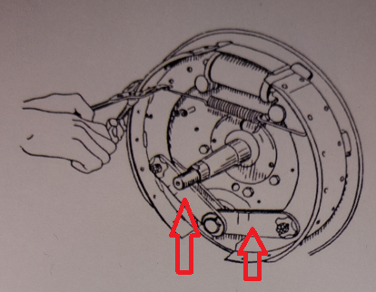

ich suche einen Tip, wie ich an meinem Mercur 150d10a an der Vorderachse das innere vordere Kegelrollenradlager unbeschädigt ausbauen kann um den Wellendichtring darunter zu wechseln.
Ich habe ja diverse Abzieher, aber wenn ich am Käfig ziehe ist es schrott.
Meinen Idee bisher mit einem dünnen Blechmeisel oder mit einer Spachtel zu versuchen es zu lösen.
Wer hat einen Tip?
Jörg

es hat geklappt, die inneren Radlager ließen sich ohne Beschädigung demontieren. Aber, es war schon jemand vor mir dran und hat den Käfig es rechten Radlagers leicht verbogen. Außerdem sind rechts und links zwei verschiedenen Wellendichtringe montiert und auch noch verschieden tief und beide ungleichmäßig aufgesteckt. Da waren "Spezialisten" dran. Der Mercur hat original jetzt 51000km. Habe ihn damals vor 7 Jahren mit 36000km gekauft.
Rechts und links unterschiedliche Wellendichtringe (schwarz/ blau) und unterschiedlich tief und beide schief montiert!
So, dann gehts weiter mit der Totalzerlegung der Vorderachse. Die Achsfaust (heißt das so?) ist links schon wieder ölfeucht. Das muss dicht werden.
Tragginge raus, Doppelgelenkwellen raus, Achsfaust ab.
Seit ich die Bilder mit dem Handy mache bekomme ich die nicht passen gedreht. Habs noch nicht befunden wie das geht.
Am Tragring Achsschenkel lose schrauben und Doppelgelenkwelle herausziehen. Kam alles auf einmal nach der Demontage der letzten Schraub heraus.
Untere Buchse herausziehen mit Polradabzieher M30x1,5
Danach oberer Buchse herausziehen
Dann durch die Aussparung den Tragring herausnehmen.
Jetzt erst mal das volle Frustpaket :mad:
Der rechte Tragring ist unter verrostet, oben wie neu. So ein Mist. Hatte vor 2 Jahren links die Buchsen profilaktisch getauscht. Dort war er oben und unten wie neu.
Hier die linke Seite, die OK ist
So ein Mist. Die unter Lagerstelle muss überholt werden. Hatte aber kein Spiel.
So das ist erst mal der Zwischenstand. Also positiv, die Radlager gingen ohne Beschädigung herunter. Die alte kleine Beschädigung am Käfig des rechten inneren Lagers ist nicht so schlimm und hat ja jetzt wohl Jahrzehnter gehalten, das kommt wieder so rein. Jetzt werde ich noch alle anderen Wellendichtringe bestellen und tauschen. Das mit dem unteren Tragringzapfen ist blöd. Die Doppelgelenkwellen sind ja überholt. Die Demontage des Diffs. beschreibe ich in dem Bericht viewtopic.php?f=31&t=87211, da ich auch das Diff. wegen der Geräusche tausche. Ps, ich habe am Diff was gefunden!!
Jörg

Frage zur Einstellung der Bremse vorne.
Folgendes ist gemacht:
Bei einem Bremsendienst in Nürnberg
- Trommeln VA und HA ausgedreht und alle Bremsbacken passend auf den neuen Trommeldurchmesser neu belegt.
- Neu Radbremszylinder, ja einer war nach nur 4 Jahren leicht undicht :-(
- Schlepphebel mit Sackwaage eingestellt auf 16-18 kg
Jetzt geht der Ärger los. Die alte Asbestbremse hat gut gebremst nur waren hinten die Beläge rissig.
Backen beigestellt, Probefahrt. Nach der ersten richtigen Bremsung Pedalweg viel weiter, da sich die Backen in der VA zentriert haben.
Backen wieder beigestellt. Bremse zieht nach links.
Nach ca. 50km Fahrstrecke Backeneinstellung geprüft. Bremse zieht nach Links. Die Federn sich auch neu.
Alles mögliche probiert, beim anbremsen zieht er nach links. Bei mehrmaligem festen bremsen dann gerade.
So meine Idee ist jetzt, das es an den Schwinghebeln liegt.
Bermse VA Klein1.png[/attachment Ich habe die Schwinghebel mit einer Sackwaage eingestellt. Nur leider bekomme ich die nicht gleichmäßig gestellt, da die Splintlöcher an den Schrauben ja vorgegeben sind. Meine Idee ist, das es an den Schwinghebeln liegt. Wenn die zu lose sind blockiert er, wenn zu fest bremst er schlecht. (siehe Werkstatthandbuch) Habe da einen Unterschied bis zu 2 kg. Meine Idee ist jetzt auf der linken Seite die Einstellschraube der Schwinghebel um ein Splintloch zu lösen und dann probefahrt. [attachment=0]Bremse VA Klein2.png
Ich habe die mit 16 kg links die mit 18 kg rechts. Hätte das mal mischen sollen.
Hat jemand eine andere Idee, oder das Problem auch schon mal. Für weiter Lösungsvorschläge wäre ich dankbar.
Jörg
Bremse VA Klein2.png (152.03 KiB) 5174 mal betrachtet
