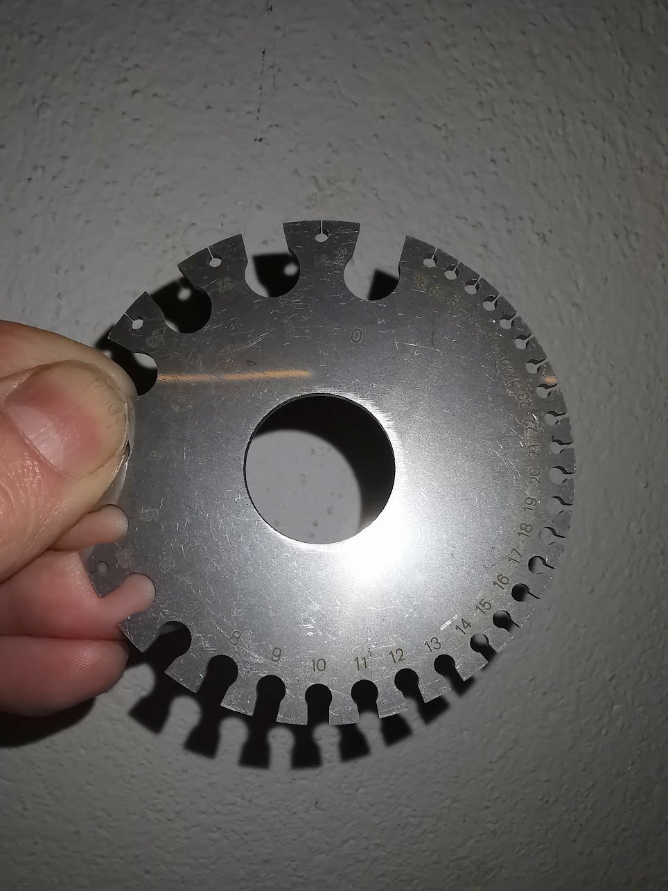

So, das Gadget aus China ist bei mir angekommen.
Vorne in Gauge:

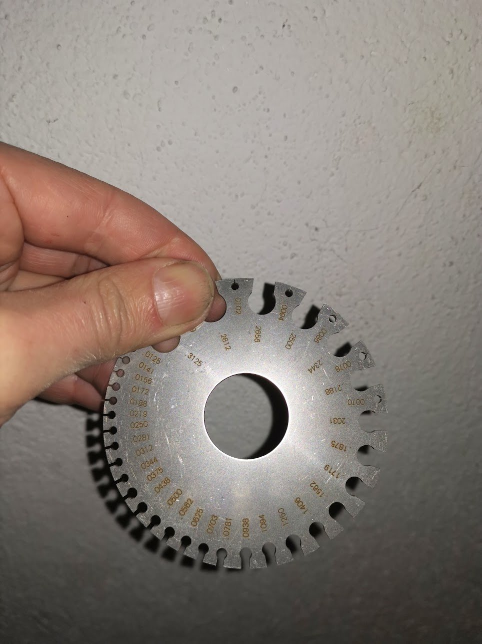

Und hinten in Zoll:
Damit ließ sich die Blechdicke ganz problemlos ermitteln. Und das ganze für weniger als 4 Euro inklusive Versand.

#36 Beitrag von Unimuck » 2020-01-31 18:09:48
kann man machen, aber damit kann man nicht messen!
Nur lehren. ;)

Das Forum enttäuscht mich nicht! Habe ich messen geschrieben? Ich meine, es war ein anderes Wort. Nunja, nicht umsonst wird allenthalben das mangelhafte Leseverständnis beklagt.
Abgesehen davon handelte es bei dem Gadget in der Tat um ein digitales Blechdickenmeßgerät. Wer das nicht versteht, sollte sich die Bedeutung der Begriffe digital und Messen vergegenwärtigen.
