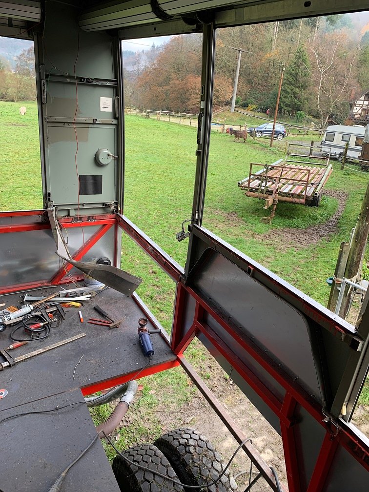

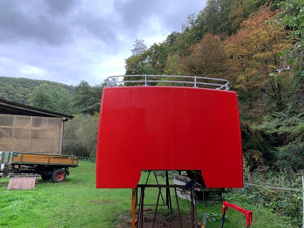

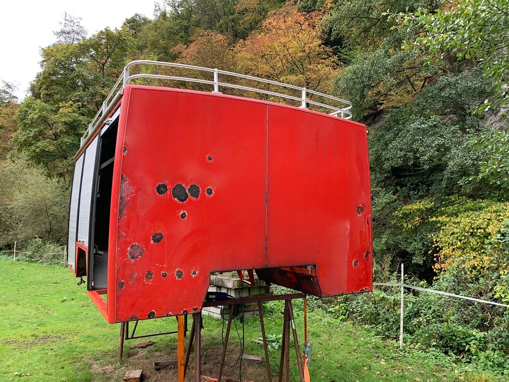

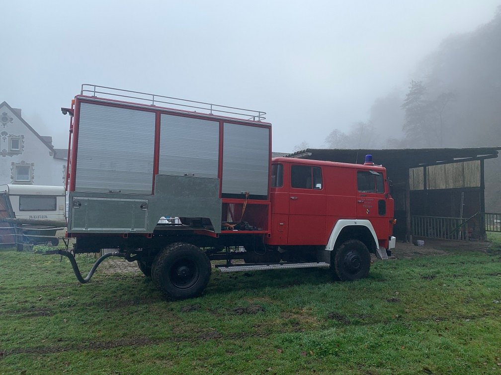

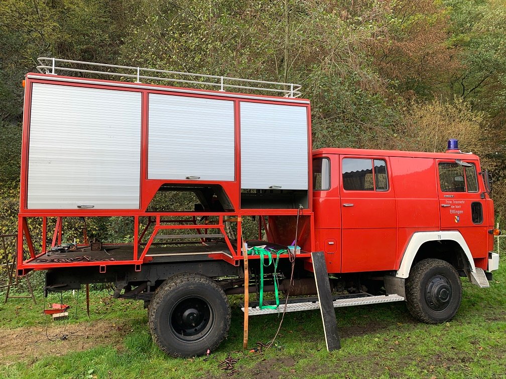

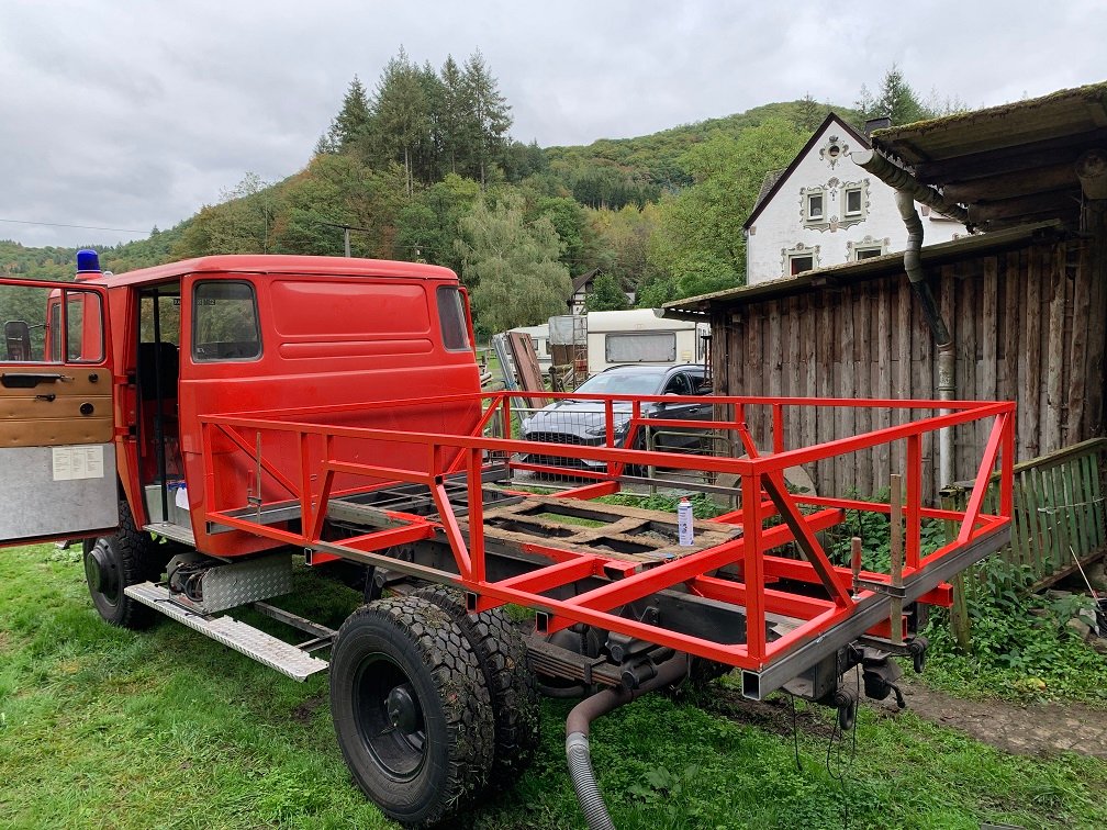

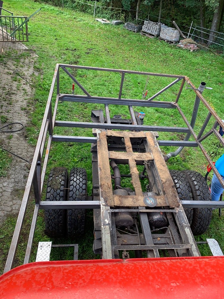

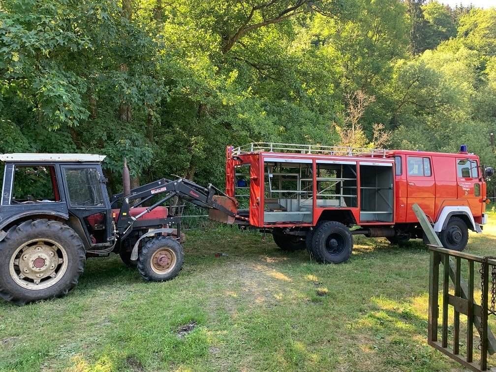

wir haben unseren Feuerwehrkofferaufbau um 60 cm erhöht. Ich bin 198 cm groß und somit brauche ich etwas höhe zum stehen. Wir sind jetzt bei 3,70 m Fahrzeughöhe.

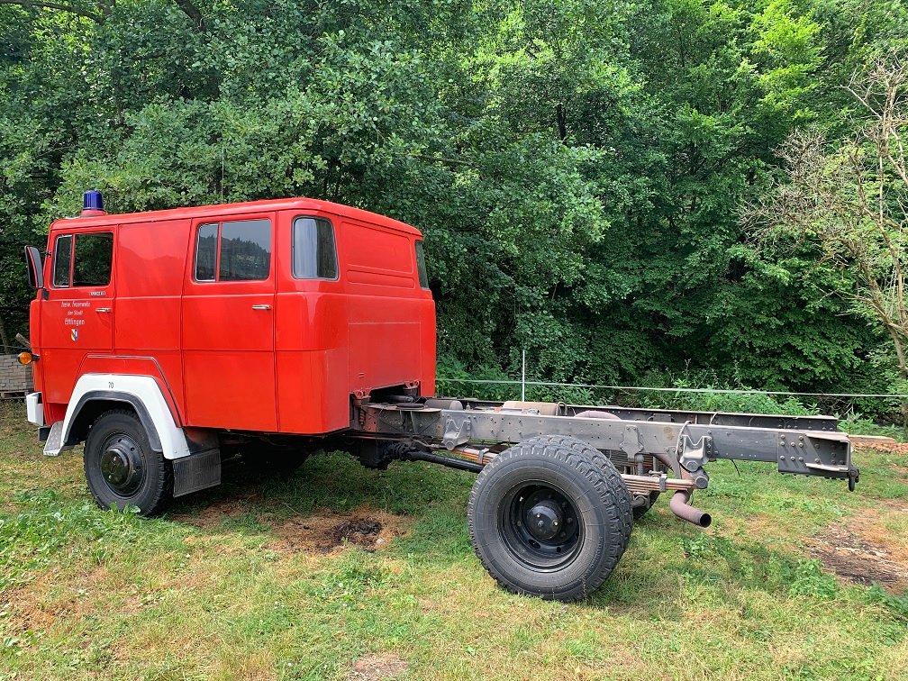

Abnehmen des Koffers.
nackig ohne sein Häuschen

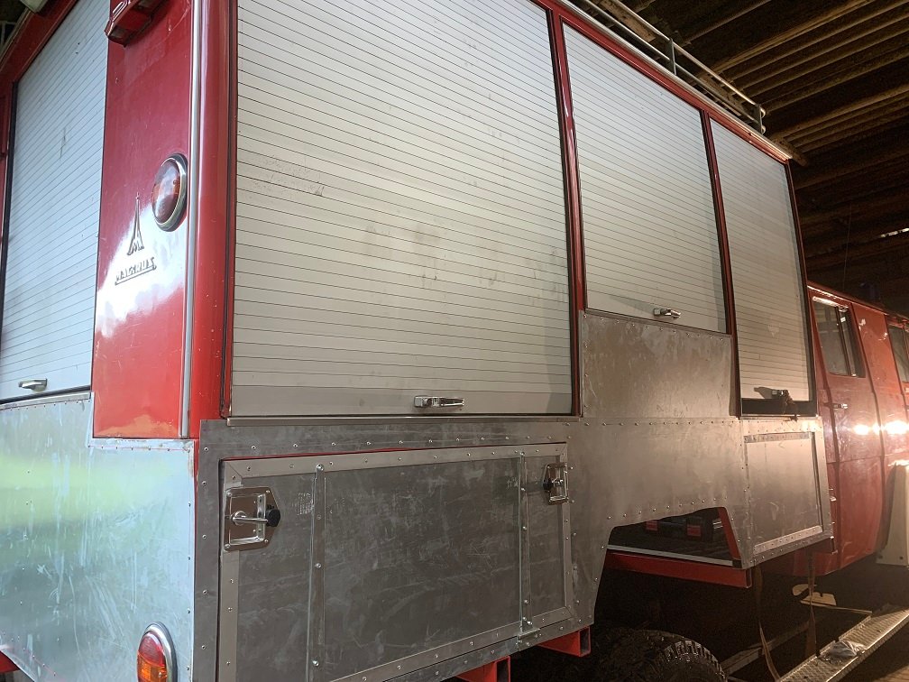

Vorhanden Rahmen erweitert und Rohrrahmen aufbeschweißt.
Feuerwehrrot gepinselt gegen Rost.
Den Aufbaurost entfernt
Auch mit Brantho Korux gestrichen
Schwupps den Aufbau wieder drauf
Yeah 2.20 innenhöhe ohne Fussbodenaufbau und Deckenisolierung. Passt!

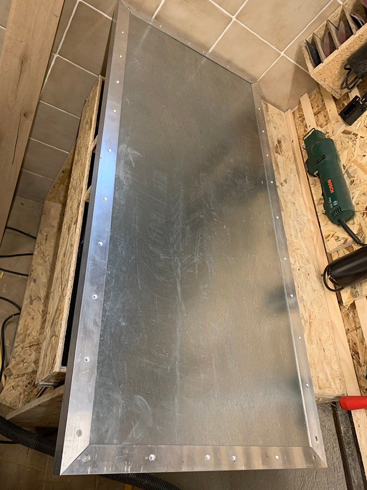

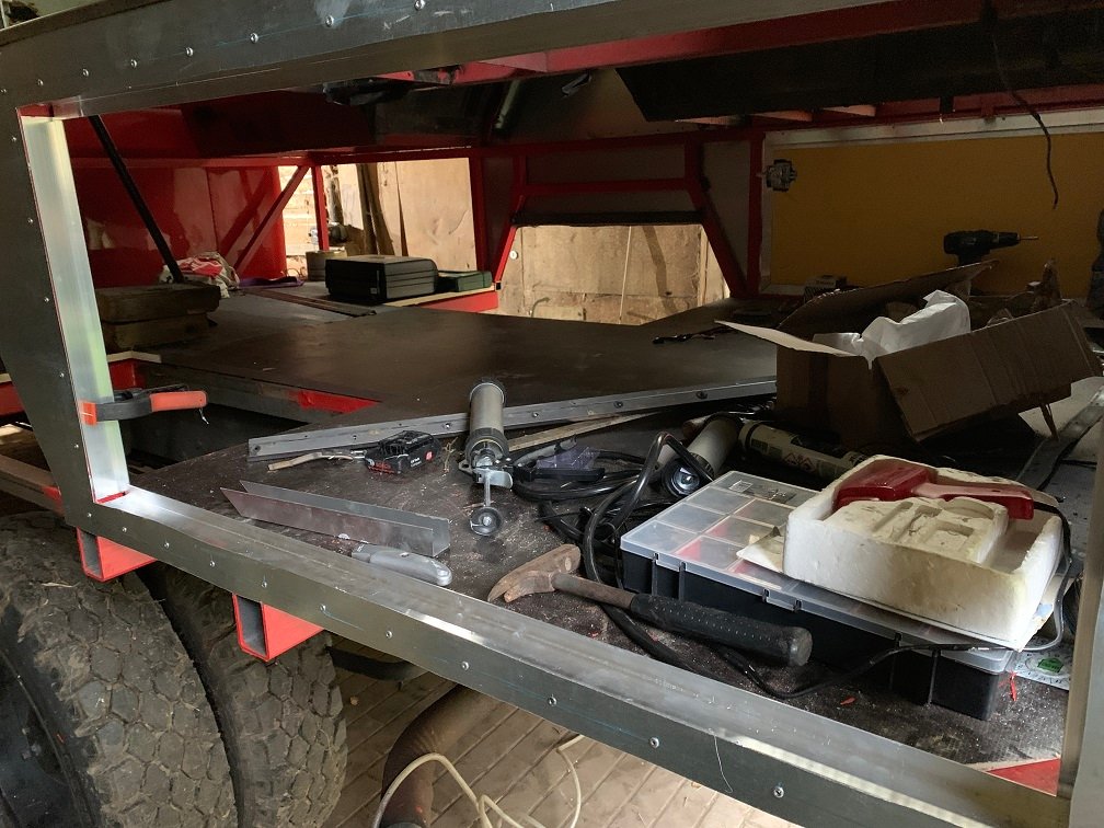

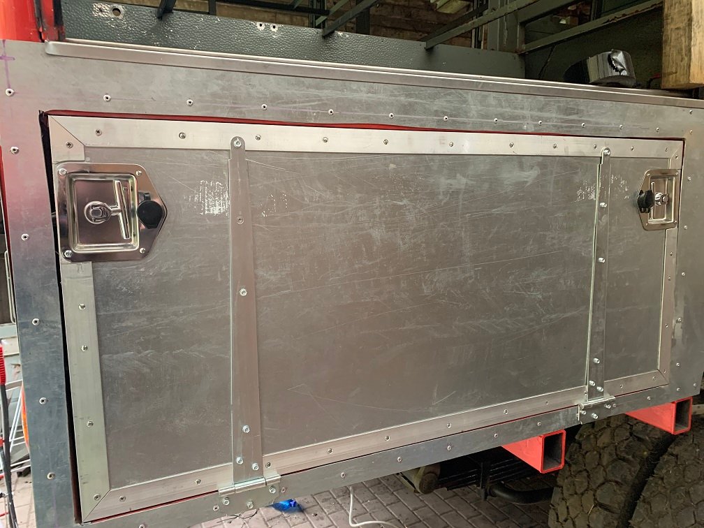

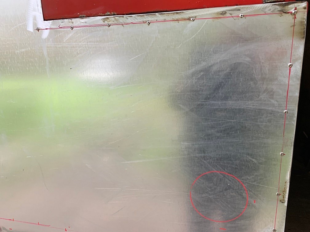

Neue Bleche angebracht. Geklebt und genietet.
Eigenbau Serviceklappe.
Eingbaut. Um meinen unsauberen Schnitt kommt noch eine kleine Leiste :blush: :angel:
So siehts jetzt aus. Wird dann später noch alles rot lackiert.

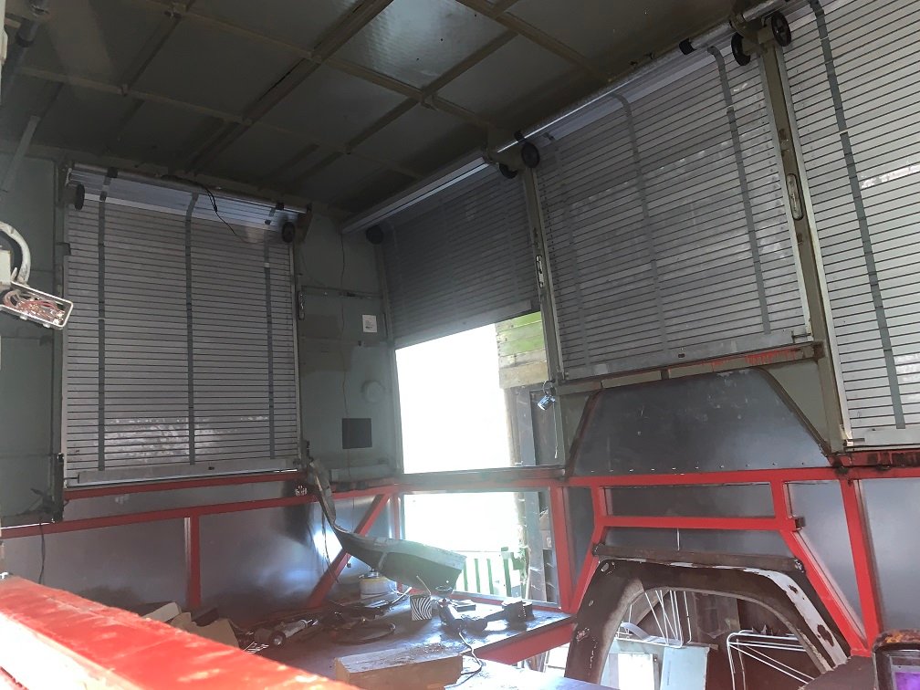

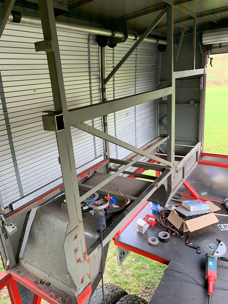

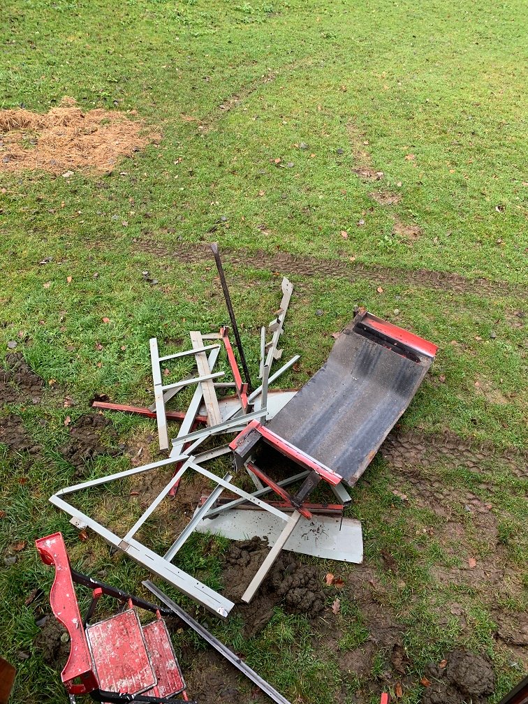

Stahlinnenausbau raustrennen. Den hatte ich drin gelassen damit der Aufbau beim Aufsetzten auch nicht kaputt geht oder sich verzieht.
ganz schöne Arbeit.
gefühlte 3 to Stahl
Aber jetzt ist er leer.

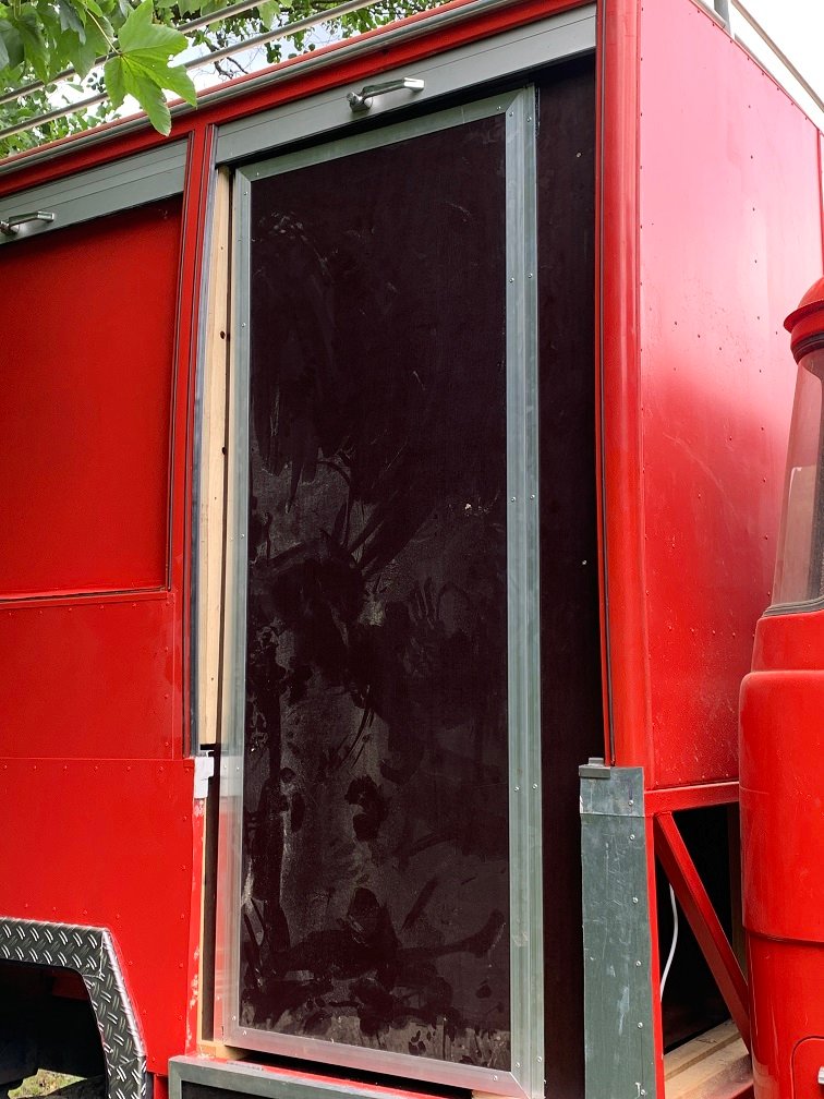

Türklappelement eingesetzt und wird jetzt noch verbaut. Das man das später aufklappen kann, hat man ein Podest und Zugang zum Aufbau.
Jetzt heißt es Aufbaurollläden elektrisch machen. Man gönnt sich ja sonst nix. Wunsch der Frau.... naja auch bissel meiner, wenn man kommt ja nicht mehr so gut an die Griffe dran wenn die Rolläden offen sind :lol:

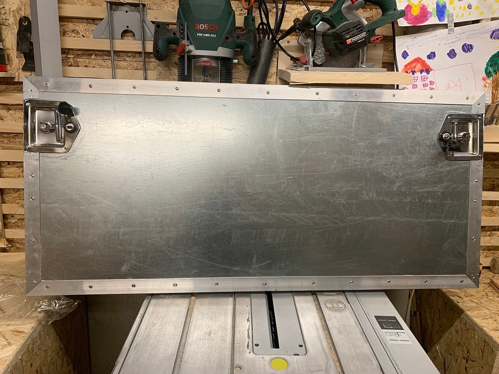

Wie hast du die Klappen genau gemacht?
Mein Aufbau sieht momentan sehr ähnlich aus, mir fehlt nur noch ne Idee wie ich die Klappen rein und vor allem dicht bekomm.

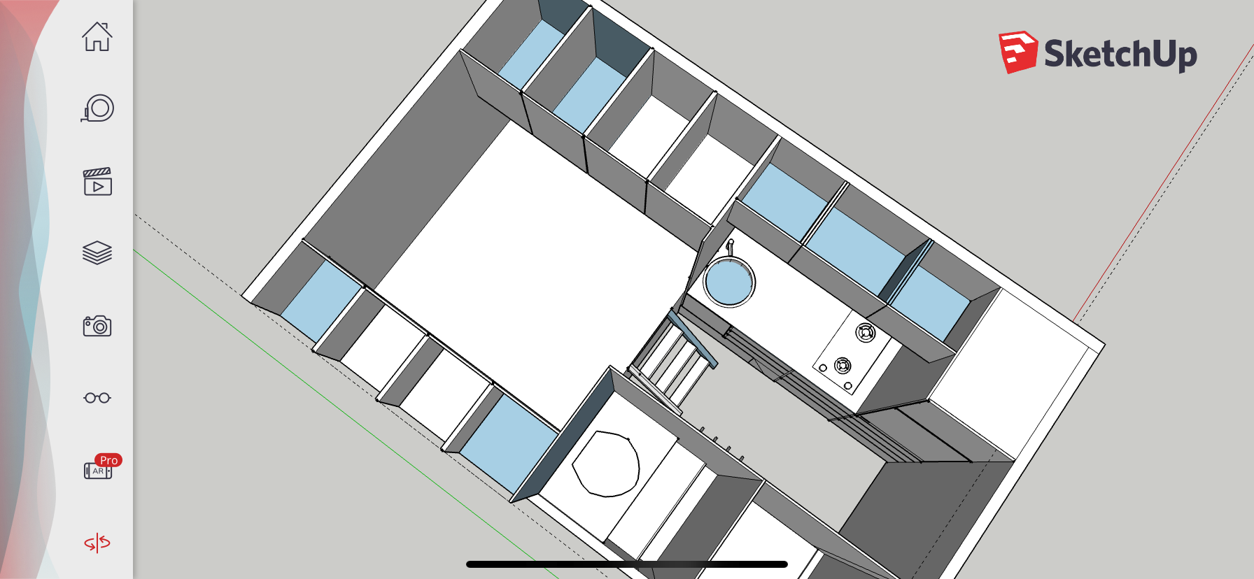

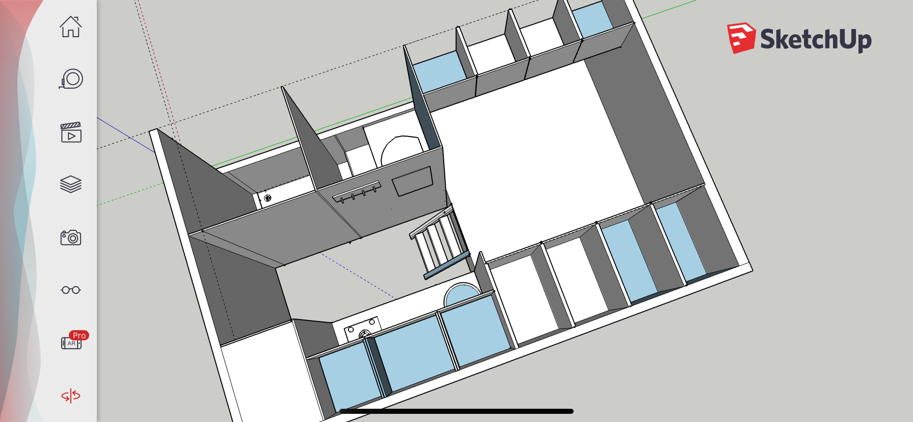

So soll es mal werden
Benni

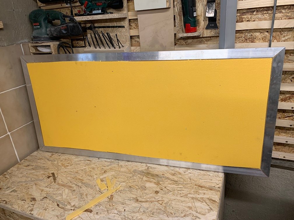

Hallo Benni

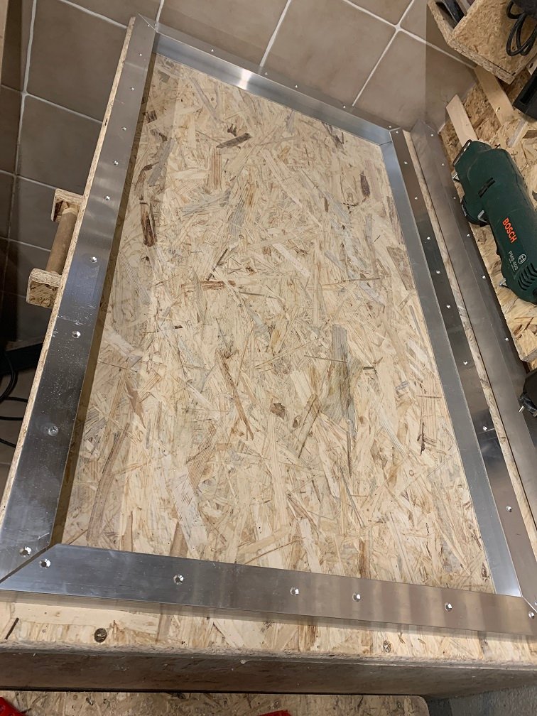

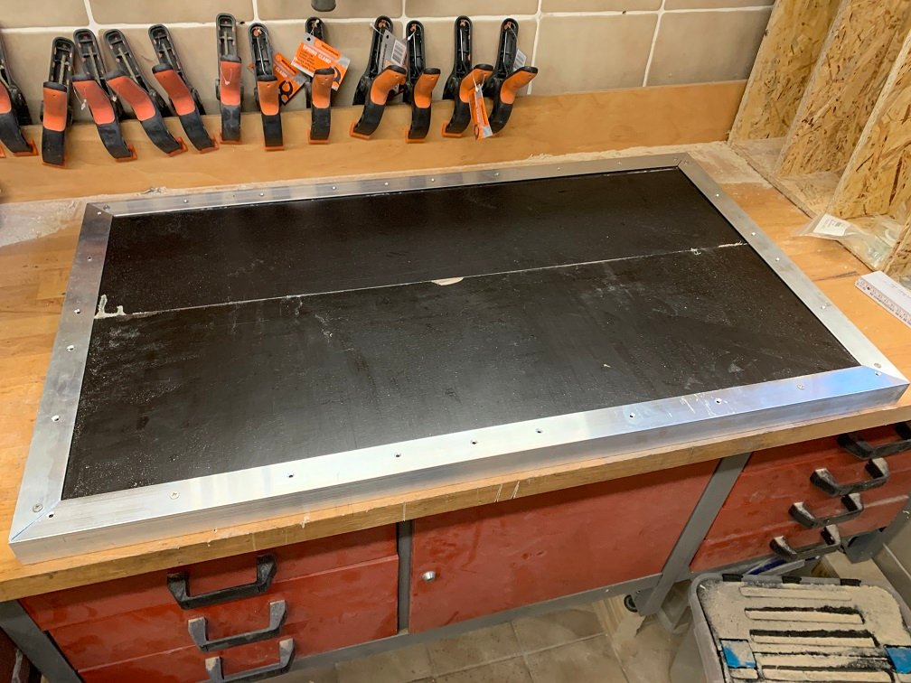

ich habe es mit da relativ einfach gemacht.
es ist ein 35x35 mm U Profil
darin liegt eine 15 mm Siebdruckplatte
Darauf kommt auf der Innenseite eine 20 mm Styrodurplatte
Aussen habe ich dann den Ausschnitt aus dem Blech aufgeklebt.
innen ist ein 40x20 mm L Winkel auf den kommt nachher eine Autotürdichtung drauf.
Gruß David

... Bändel am Rollo und schon bekommt man den unelektrifiziert zu ...

Motoren einbauen ist kein Hexenwerk, hatte ich hier mal beschrieben
Markus

Ja deswegen wollte ich das ich auch machen, hatte es bei dir gesehen. Frau erzählt. Machen wir auch 🤪
Ich hab nur einen großen Motor gekauft für 60 mm Rohr der 135 kg zieht 🙈. Weil ich nicht mehr wusste was du da genommen hast und ich dachte die sind schon ganz schön schwer

13Nm, 40mm Welle
Markus

das reicht? die Rollläden sind so schwer habe ich das gefühl.
Gruß David

Wie hast du das mit dem Zwischenrahmen gelöst?
So wie ich das sehe, hast du den Feuerwehrrahmen behalten, aber wie war der gelagert?

13Nm reicht, da ist die Zugleistung 30kg, mehr wiegen die Rollläden nicht
Markus

querys hat geschrieben:
2019-12-10 9:10:00
Hallo der Rahmen ist 3 Punkt gelagert. Vorne mit 2 Langen Schauben und Puffern und hinten Drehpunkt gelagert.
Gruß David

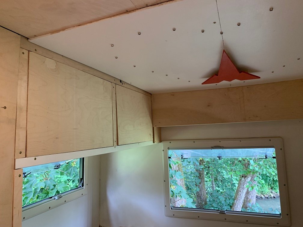

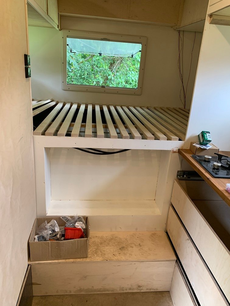

es war etwas still hier, wir haben aber fleißig weiter gewerkelt an unserem Feuermagi

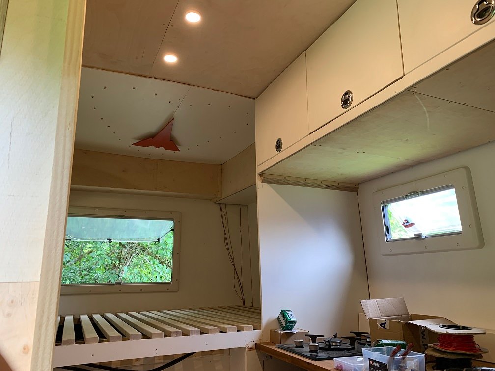

Es gab neue, alte Sitze. Da wir auch gerne Sitze haben wollen die Zeitgenössisch und dennoch etwas mehr Komfort und einen Gurt bieten haben wir uns für ISRI 5000 entschieden.
Im Koffer haben wir ein kleines Lattengerüst angebracht um etwas verschrauben zu können
wir sind keine Profis, es ist unser erster Ausbau.
Innen vor die Rolladen kommt eine 9 mm Siebdruckplatte.
Der Rahmen für das Bett entsteht. und der Wasserturm ist gebaut. Er ist noch abgestützt das er nicht zusammenbricht beim Fahren. die Tanks sind zur Einleerung, Reinigung oder so einzeln Demontierbar.
Standard geht nicht. Die Rollläden brauchen ihren Platz aber um möglichst viel Stauraum zu nutzen muss man halt komplexe Schränke bauen.
Mit schlössern und Farbe sieht das ganz doch ganz ansehnlich aus.
So die Elektrik hat einen Platz gefunden. 3 x 70 AH LI-IO Akkus und eine 1500 W Sinuswandler mit Ladefunktion. Die Küche nimmt Form an.
Farbe für die Wände....
Fenster in der Küche. ich weiß ist winzig aber reicht. Rechts der Kühlschrank, Gaskochfeld, Waschbecken fehlt noch.
So sehen die Fenster von Aussen aus. Das große Panoramfenster im Heck.
erst sollten die Originalen weißen wieder ran aber das passte nicht so wirklich also habe ich selbst welche gebaut. Nicht perfekt aber ich hoffe der Tüv mag sie.
Zu guter letzt gab es jetzt den ersten Anstrich draußen
Sieht doch schon ganz hübsch aus. Noch lange nicht fertig aber es wird. Es fehlen aussen noch 2 Tanks und Staukästen hinten. Unterfahrschutz werde ich wohl noch brauchen und Spritzschutzlappen an der Hinterachse.

Wollt Ihr die Wände eigentlich noch isolieren? Konnte ich auf den Bildern noch nicht erkennen?
Wenn ja, womit?
Wenn ja, womit?
Hi mit armaflex dazwischen. D

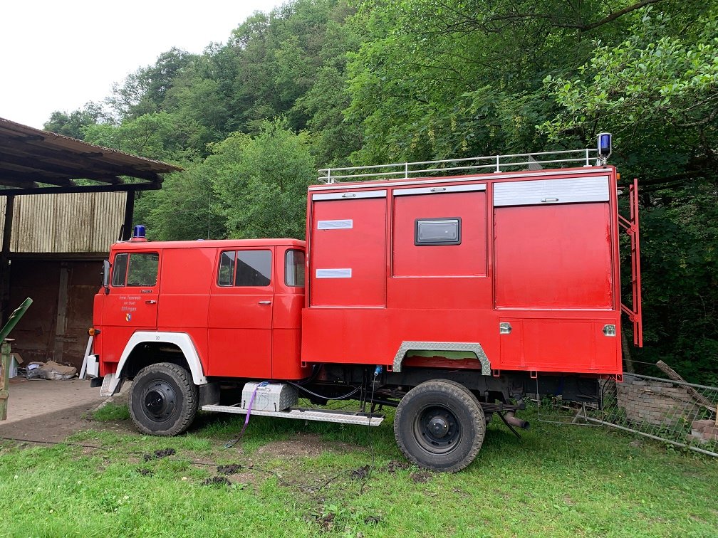

#24 Beitrag von SchorschGTE » 2020-07-20 10:11:07
Ich wollte euch mal wieder neue Bilder zeigen vom Ausbau.
Die Siebdruckplatten sind mitlerweile Rot.
Frau hat fleißig gepinselt. Tanks und Wände aussen
Sie liebt es Magi zu fahren. Halt eine Truckerbabe (Papa war LKW Fahrer)
Eigentlich haben wir ja Zeit beim Reisen aber eine Uhr ist doch ganz praktisch, somit eine Stylisch passende
Rahmen und Tür eingepasst. Fehlen noch Schaniere und Riegel
Innen wird es langsam wohnlich.
noch viele kleinigkeiten
alles muss noch geschliffen und gestrichen werden

#25 Beitrag von rotertrecker » 2020-07-20 11:00:50
Hallo David,
ist sehr schön geworden! Innen!
Eine Anmerkung zur Optik aussen:
Dein Auto ist ja in der Facebook-Gruppe nicht soo gut weggekommen, so von wegen Schwerpunkt und so.
Das ist m.E. Quatsch, aber ich habe mich schon gefragt, warum der Koffer jetzt optisch so hoch auf dem Auto sitzt.
Dann ist mir klar geworden: Du hast den Koffer nicht mehr seitlich heruntergezogen, sondern alles gerade gemacht.
Das ist ja auch nachvollziehbar, gerader Fußboden innen!
Aber dadurch wirkt es jetzt so, als throne der Koffer über dem Auto.
Auch die Radkästen sitzen jetzt zu hoch.

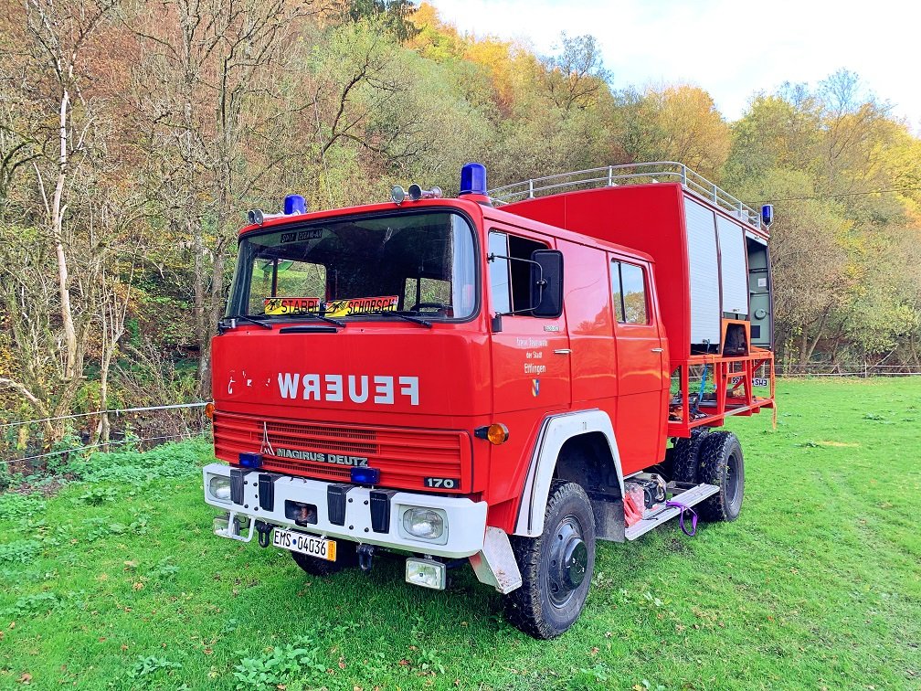

#26 Beitrag von SchorschGTE » 2020-07-20 11:15:42
rotertrecker hat geschrieben:
2020-07-20 11:00:50
Hallo David,
Ich würde an Deiner Stelle noch eine Schürze unter den Koffer setzen, die bis auf das Niveau der Kabinen-Unterkante herunterreicht, oder sogar noch etwas weiter.
Dann sieht es a) wieder eher so aus wie vorher, und b) wirkt es eher wie "aus einem Guss".
Da kann man ja auch gut Staukästen integrieren.
Gruß Sven
Hallo Sven,
Also die Fahrzeughöhe ist aktuell 3,65 m Hoch. Der Koffer wirkt halt sehr hoch. Klar auf dem Bild wirkt das sehr hoch gegenüber den andern. Die Radhäuser sind so hoch, weil irgendwann auch die Größeren Reifen drauf sollen. Daher vielleicht auch das komische aussehen. Es kommen noch Tanks auf die, sind Rot und Staukästen hinten dann wirkt das wieder anders. Aber geschmäcker sind verschieden und mich stört es nicht, Ich will aufrecht im Aufbau stehen und hab jetzt innen 2,10 m Deckenhöhe. Jeder kann siene Meinung frei äußern.
Ich kann immer nur gerne wieder sagen, Wir haben alles selbst gemacht.
Gruß David
