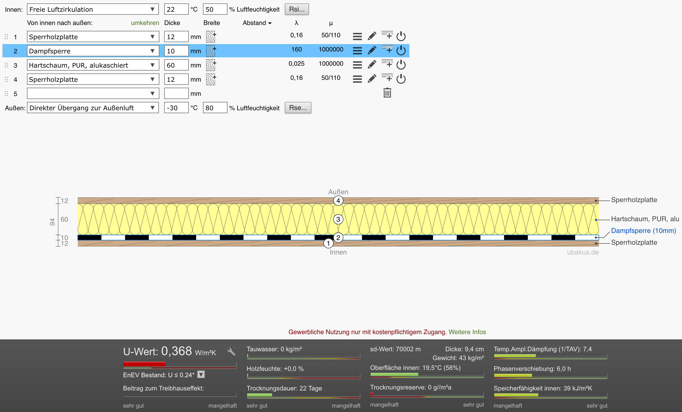

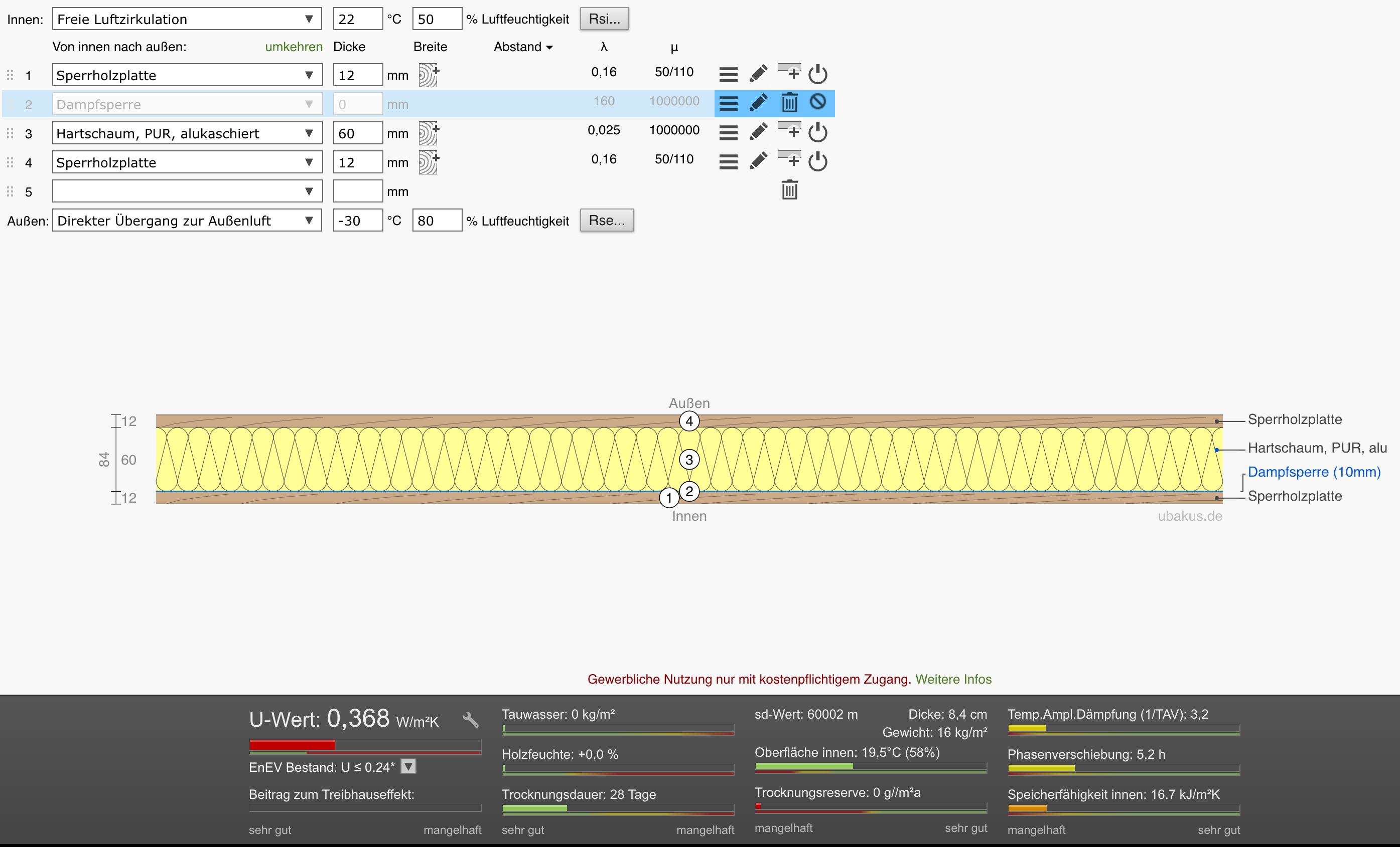

Interessanter Link! Haben damit mal rumgespielt. Anstatt 9mm Siebdruck und 9mm Multiplex musste ich 12mm Sperrholz nehmen habe sonst nichts vergleichbares gefunden.
Das einzige was ich als Laie da jetzt interpretieren kann ist, dass sich (trotz alukaschierter Isolierung) mit einer zusätzlichen Dampfsperrfolie innen die Trocknungsdauer und die drei rechten Werte deutlich ändern. Und das der U-Wert von XPS statt PUR eine Ecke schlechter wäre.
Wenn wir die Isolierung schwimmend verbauen würde, wäre es ja kein Problem und finanziell für eine schmale Mark möglich, vollflächig hinter der Multiplex Birke innen eine Dampfsperrfolie zu integrieren.
Als Heizung wird es eine vollflächige Warmwasser-Fußbodenheizung geben und zusätzlich dazu wollten wir eigentlich ein kleines Holzöfchen einbauen.
Alle Möbel werden mit Hinterlüftung gebaut.
Ohne Dampfsperre hinter der Innenverkleidung:
Mit Dampfsperre hinter der Innenverkleidung:
Danke und Grüße!

Ändere mal die Dicke deiner Dampfsperre auf realistische 0,2mm.
Auch die Dicke der Sperrholzplatten kannst du auf 9mm ändern.
Ich kenne deine Reiseziele nicht, aber ich finde, die Fußbodenheizung ist nur eine gute Ergänzung zu den Heizkörpern rund um. Hast du mal in Erwägung gezogen, zumindest eine Heizschleife in den unteren Bereich der Wand zu verlegen? Dann hast du den gefährdetsten Bereich gewärmt und sorgst für die Zirkulation an der Wand noch oben, die für den Feuchtetransport so wichtig ist. Siehe auchhier.
Dein Holzofen hilft sicher mit, um es schnell trocken zu heizen, gute Ventilation vorausgesetzt.
Noch als Tip, schau dir mal höherwertige Wohnwagen oder Wohnmobile mit Warmwasserheizung an. Polar, Kabe oder Solifer, aber auch einige deutsche Hersteller verbauen inzwischen Warmwasserheizungen, wenn auch nicht so konsequent wie Kabe.
Auch wenn hier immer über die Weißware gespottet wird, so manches kann man da lernen und abschauen, anderes kann gut als abschreckendes Beispiel dienen. Aber so manche Idee ist es wert, drüber nachzudenken. Die Hersteller machen das schon länger, und manche sind richtig gut...
Micha d.k.

Ja, mit einer realistischen Stärke der Dampfsperre sieht die Welt schon anders aus. Macht so gut wie keinen Unterschied bei alukaschierten PUR Platten. Also dann steht zumindest schon mal fest, dass es diese Platten werden und ich keine separate Dampfsperre integriere.
