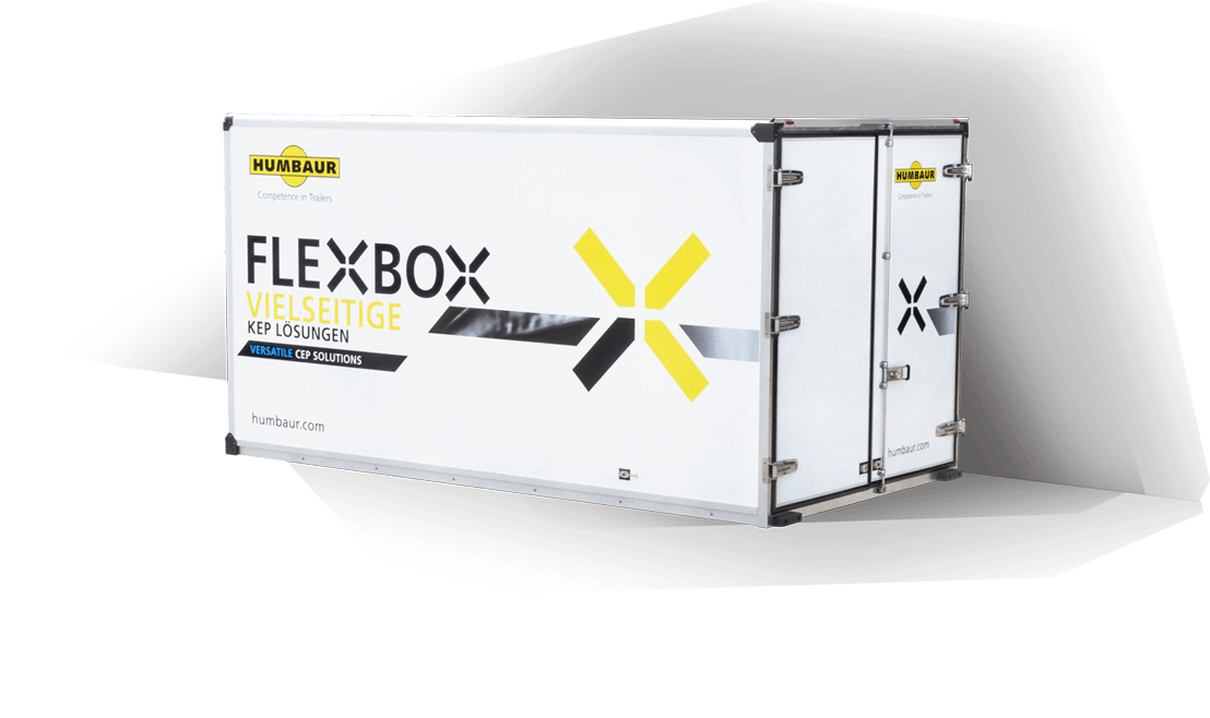

Sers Zusammen,
mein Dicker ist zwar noch nicht wieder zusammengebrutzelt, trotzdem schau ich schon parallel immer mal nach einem Koffer..
Ein LAK ist mir bei meiner Körpergröße von 1,91cm doch bissel eng und Standard-Koffer (Möbelkoffer, DHL/DPD und Co) hatten immer eine Ladebühne und sind mit 2,50m doch schon sehr wuchtig..
Jedenfalls bin ich auf die Idee gekommen mal nach einem großen Kofferanhänger zu schauen.. Und bei Humbaur gibts ne Sandwich-Box, quasi frei konfigurierbar..
In meinen angefragten 5000x2200x2200mm liegt das Angebot bei 6100Euronen..
FlexBox Dry
Technische Daten:
Innenmaß: ca. 4.935 mm x 2.135 mm x 2.085 mm
Gesamtmaß: ca. 5.000 mm x 2.200 mm x 2.200 mm
Hilfsrahmen Tauchbad feuerverzinkt
Heckportal geschweißt & Tauchbad feuerverzinkt
30mm Sandwichpaneele mit Stahl-Deckschicht
Deckschicht mit weißer Polyesterlackbeschichtung
Einfassprofile der Wände aus eloxiertem Aluminium
15mm Siebdruckboden in Dichtmasse verlegt
Also ohne Gestell, ohne Montage (auf das Fahrzeug, aber komplett aufgebaut), Hecktüren ebenfalls mit Sandwichplatte ersetzt.
Also halten wird der Koffer, aber lohnt sich der Aufwand, wenn ich eh noch ein bisschen Dämmung reinmachen muss (Wahrscheinlich Isum MF14 (wegen der hohen Wärmereflexion).. Das trägt nicht so dick auf.
Dann ein gemütliches Holz drauf und der Ausbau könnte weiter gehen..
Da wäre ich immernoch unter gut unter Boxmanufaktur und Co, oder?
Bin auf Meinungen gespannt.. Vielen Dank.

Sehr interessant. Uber die Variante bin ich auch gestolpert, hatte aber nie ein konkretes Angebot. Vermutlich reichen die 30mm Isolation und du kannst direkt damit loslegen. Oder ist da kein tolles Isolationsmaterial verbaut?
Der Preis ist etwa vergleichbar mit einem Gfk-Sandwich Koffer im Selbstbau, ohne Hilfsrahmen. Die Maße sind fast gleich. Mein Koffer wird ohne Arbeit und ohne Zwischenrahmen ca. 6000 Euro brutto kosten. Dabei machen die Paneele inkl. Boden mit Verstärkungen ca. 4500 Euro aus, der Rest ist für Winkel und Kleber.
Also durchaus zu überlegen deine Variante ...

Sehe ich auch so bleibt noch die Frage des Gewichts.

Sers..
Sorry habe ich vergessen
Aufbaugewicht in Serienausstattung ca. 885 kg
Die Angabe wäre allerdings mit Flügeltüren, die werden ja aber von denen getauscht/nicht eingebaut. Sollte also mit der einfachen Rückwand noch einen Tick leichter sein.
Lieber 50mm mit Alu (oder GFK) Decke, ohne nachisolieren.
Gibts ein Bild vom Hilfsrahmen?

Warum jetzt Alu oder GFK besser als Stahldeckschicht sein soll erschließt sich mir nicht.
Bei der Isolationsdicke ist das verwendete Isomaterial entscheidend. Die 3 cm in Pu Hartschaum (WLG 023) würde etwa 5 cm dem hier so beliebten Armaflex (WLG 039) entsprechen (was zudem sackschwer ist).
Ich finde das ein gutes Angebot.

Also gefühlt ist Armaflex nicht schwer...
30mm GFK wird wohl ausreichend sein.
Wenn du es dir nicht leisten kannst, auf hochwertige Komponenten zurück zu greifen und bei Fenstern, Luken, Türen, etc. auf dass übliche Campinggerödel zurück greifen musst, bist du jedenfalls im Vorteil, da Wohnwagen / Wohnmobile in der Regel mit 30mm Wandstärken daherkommen und dass dann gut passt.
Wichtiger als die Isolierung ist eigentlich die Heizung...

Sers..
Gäbe auch eine Alu-Variante, hab aber nicht gefragt. Die sind beim Antworten nicht die schnellsten, da sitzt wohl nur ein Mädel..
Den Hilfsrahmen wollte ich garnicht nutzen, wird wohl für Crafter/Transit dimensioniert sein.. Aber ich schau mal nach einem Bild.

Vielleicht kannst Du die Box dann auf einer Art "Montagerahmen" bekommen und kannst Dir den Hilfsrahmen einsparen?
Stahl wird bei jedem Kratzer rosten, daher eher eine Alternative.
Heizen ist leicht, Kühlen schon schwerer, daher ist besser isolieren immer gut.
Vorallem auch den Boden.

#17 Beitrag von FrankyT » 2020-09-11 9:08:22
Sers Zusammen..
Um das nochmal abzuschließen und falls jemand noch ein Beispiel für ne Box sucht..
Humbaur FlexBox Cool
Technische Daten:
Innenmaß: ca. 4.275 mm x 2.315 mm x 2.065 mm
Gesamtmaß: ca. 4.400 mm x 2.450 mm x 2.200 mm
60 mm Sandwichpaneele mit Stahl-Deckschicht
65 mm Isolierboden mit Antislip-Beschichtung
55 mm Doppelflügeltüren mit Edelstahlscharnieren
Drehstangenverschluss an den Türen aus Edelstahl
150 mm Scheuerleisten an Seiten- und Stirnwand
Positionsleuchten vorne weiß in den Kofferecken
Positionsleuchten hinten rot in der Regenleiste
Innenraumbeleuchtung mit Bewegungsmelder mittig
ENTFALL DOPPELFLÜGELTÜREN AM HECK
Aufbaugewicht in Serienausstattung ca. 1076 kg
GFK-Deckschicht anstelle Stahl-Deckschicht 1 Stück
Aufbaugewicht in GFK ca. 758 kg
Seitentür 900x1900mm 1 Stück
ohne Rand unten
Öffnungsmaße ca. 900x1900mm
mit versenktem Drehstangenverschluss
Position:___________
Anschlag:____________
Mehrgewicht ca. 30kg
für ca 13700Eur (inkl. MwSt), dauert ca 12-14Wo.
Reine (gerade) Box, Abholung bei Augsburg, die Befestigungsmöglichkeiten werden direkt im Boden eingelassen (genaue Skizze/Maßangabe vom Auftragsgeber erforderlich).
Die 13,7k klingen natürlich nicht mehr so schön wie die oben genannten 6k mit 30mm Koffer.. :(
Ich erstelle poste später nochmal einen Post mit nem Angebot von der Fa Kress (welches mir persönlich mehr zugesagt hat).
Franky

Sandwich mit Stahl-Deckschicht? Habe ich noch nie gehört! Normalerweise Aluminium oder GFK. Seltsam …

Na das Angebot ist etwas seltsam geschrieben..
49 00 00 GFK-Deckschicht anstelle Stahl-Deckschicht 1 Stück
Gibt keinen Preis zu der Position, daher könnte das auch gut zum o.g. Preis gehören.. Habs mal geändert..
Bei den Freeze-Boxen ist auch Alu-Deckschicht angegeben..
Ist vielleicht System-Bedingt die Formulierung.. Da stand auch "Fahrzeugrahmen verzinkt" dabei, allerdings ist der grundsätzlich nicht Teil des Angebotes :lol:
