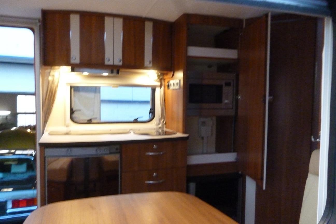

Wenn du eine Gasanlage einbaust, musst du ein Gaskochfeld nehmen, welches für den Einbau in Campingwagen zugelassen und geprüft ist und über eine sogenannte Zündsicherung verfügt.
Ich hab n normales 3 Flammen Dometic Kochfeld mit Glasabdeckung aus dem Campingbereich.
Im Prinzip den Vorgänger davon: https://www.dometic-service-shop.de/epa ... /958047973
Wenn man sich nicht drüber aufregt, dass die Gummi und Plastikteile nicht der Hit sind und schnell zerbröseln, ist es ok. Und gut zu putzen...
Das schöne ist, dass man es auf der Arbeitsplatte zurück versetzen kann, nach hinten und so davor eine gescheite Arbeitsfläche hat.
Bei nem 2er Küchenblock wie ich ihn habe eine super Lösung. Große Schnibbelorgien finden zwar am Tisch statt, aber eine Arbeitsfläche am Herd ist gut, weil man dann wenn man irgendwas Flüssiges Richtung Pfanne & Co transferiert, nicht auf den Fußboden kleckert...
Links neben dem Herd habe ich noch eine ausklappbare Glasplatte, die ist aber wenn einer länger kocht unpraktisch, weil dann die Eingangstüre versperrt ist. Da kommt eigentlich hauptsächlich als Abtropffläche beim Geschirrspülen zum Einsatz.

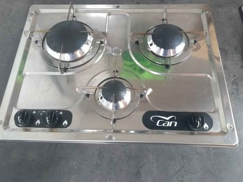

Hallo Gemeinde, Kollege,
....habe das Gaskochfeld von CAN. Bin top damit zufrieden: Wirklich Dampf und echte unterschiedliche Leistung auf den Brennern, nicht "versenkt"......man kann Topf und Pfanne hin und Herschieben......leicht zu reinigen, da alles gesteckt und entnehmbar.
und klar, hat Zulassung.....!
Beim Einbau mit Schneidringverschraubung nur darauf achten, das Kocherleitungsseitig eine Stützhülse benutzt wird, wenn mit Stahlleitung verschraubt, da Anschlußleitung Kupfer ist.
Manne
