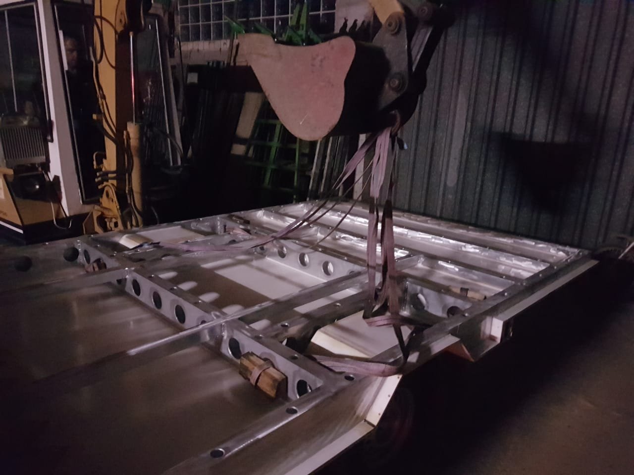

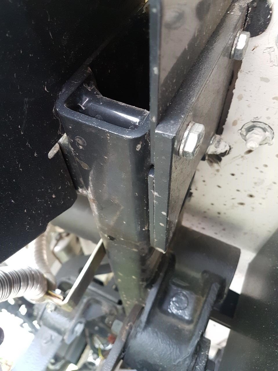

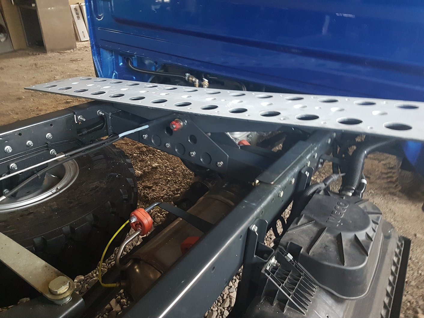

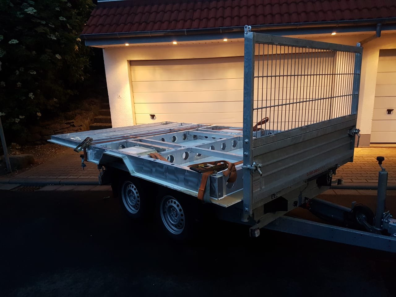

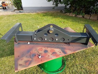

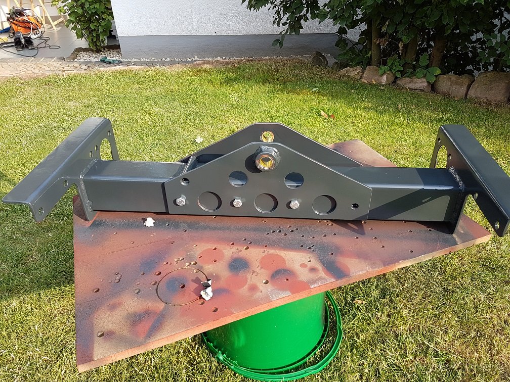

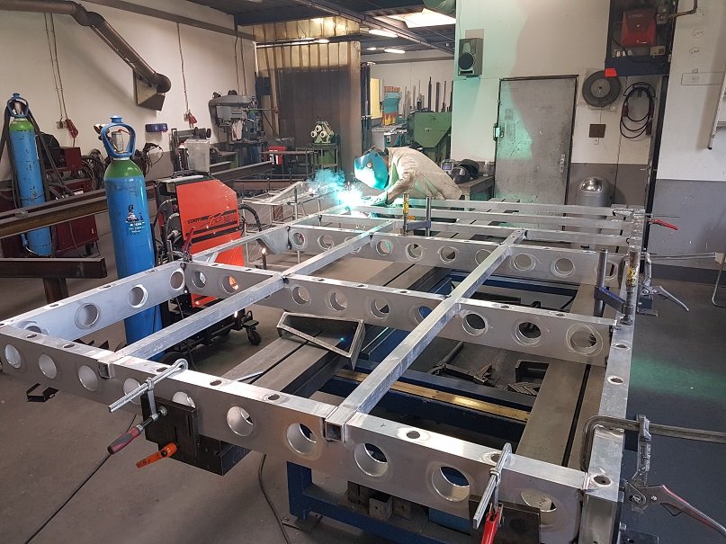

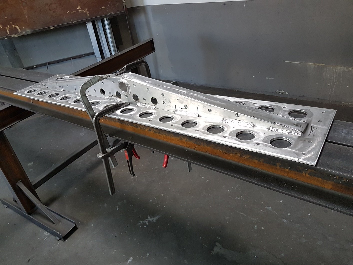

Ich selber habe einen Alu-Rahmen mit Dreipunktlagerung in unserem Iveco verbaut, da Gewichtersparnis für mich
Prio 1 ist, um später eine gute Geländeperfomance zu haben
Der Alu-Rahmen ist mit einer Gfk-Sandwich-Bodenplatte verklebt und verschraubt.
Ich hatte vorab ein Modell im Maßstab 1:10 inkl. Rahmen gebaut und hatte dieses auch zur Vorbesprechung
beim TÜV mit. (Inkl. der Iveco-Aufbaurichtlinien).
Anbei ein paar Bilder dazu.

...oops, ganz vergessen, mein Rahmen wiegt 50,3 Kg.
ALU-Kastenprofil 160 x 60 x 4 mm.

...hatte noch vergessen zu schreiben, dass mein Alu-Rahmen KEIN Zwischenrahmen im klassischen Sinne ist.
Der Rahmen ist durch die GFK-Sandwichplatte "unten" geschlossen. Torsion quasi Null. Klebefläche/höhe für
die Seitenwände 160 mm hinten, vorne 60 mm.
Mir ging es auch darum, den Schwerpunkt so tief wie möglich zu bekommen. Deshalb mussten die Radausschnitte "in" den Rahmen wandern. Die hohen AL-Profile kamen mir da sehr gelegen.
Ein klassischer Zwischenrahmen aus ALU "unten offen" "Bodenplatte oben" halte ich allerdings für statisch etwas fragwürdig.

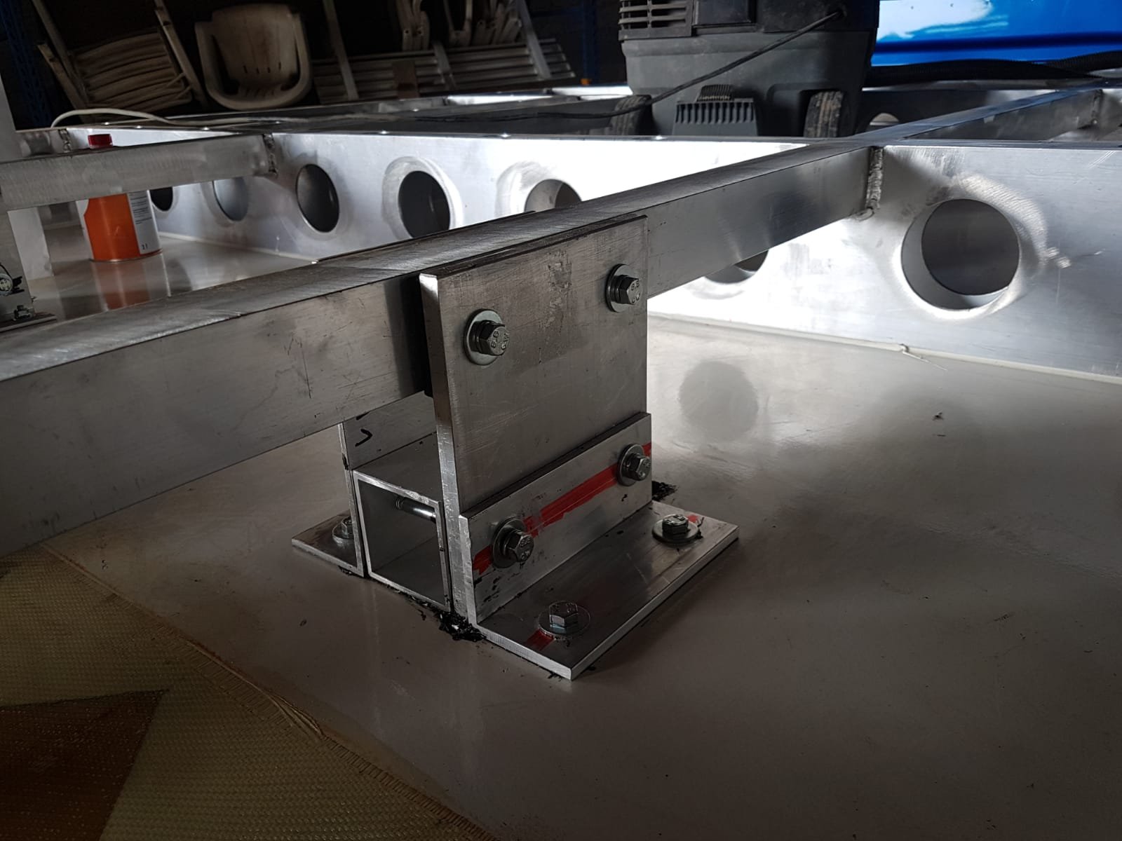

der Rahmen/Bodenplatte berührt das Chassis nur an drei Punkten. Vorne über die Wippe mit dem
Lagerauge (Gummimetallager).
Hinten zweimal fest verschraubt, über senkrechte Alu-Laschen, (durch die Bodenplatte), direkt außen an den Fahrzeugrahmen.
Das Gegenlager zur Wippe ist eine Stahlkonstruktion, da war Alu für mich nicht das Mittel der Wahl.

Danke für die Bilder, bedeutet hinten hast du keine Lagerstellen? Sondern die Laschen direkt an den Rahmen montiert?
Grüße Malte

#21 Beitrag von WMFStefan » 2019-04-09 16:38:19
Hallo Malte,
ja, hinten sind beides Festlager, direkt, (durch vorhandene Bohrungen und Stützhülsen), am Rahmen verschraubt. (gem. Aufbaurichtlinie für IVECO Daily-Offroad)
sico

WMFStefan hat geschrieben: ↑
2019-04-09 0:09:14
Hallo Malte,
hallo Stefan,
ich verfolge deine Arbeit auch in deinem Ausbau-Thread und melde mich heute mal, weil meine Bauchschmerzen immer größer werden.
Dein Konzept für einen Hilfsrahmen weist aus meiner Sicht ziemliche Risiken auf.
Ich nenne mal einige wichtige Punkte, ohne Anspruch auf Vollständigkeit:
Werkstoff Aluminium: Alle Hersteller raten in den ABRs davon ab
Schweißen von Alu, dazu noch sehr unterschiedliche Profilquerschnitte bei einem dynamisch hochbelasteten Bauteil
Längsholme verdächtig schwach dimensioniert
Vordere Wippe als Schraubkonstruktion mit kurzen Senkkopfschrauben, die querbelastet zum Lösen neigen
Punktuelle Lasteinleitung der Wippenkräfte in den LKW-Rahmen entspricht nicht der ABR.
Tragender Querschnitt für die Quertraverse nur die senkrechte Lasche des Befestigungswinkels
Schraubverbindung durchgesteckt durch die Profilrohre ohne Distanzhülse. Diese Schrauben können nicht korrekt vorgespannt werden, sind zudem wieder querbelastet und werden sich daher lösen.
Und noch eine Unzahl weiterer Details.
Deine Konstruktion ist absolut exotisch und entspricht, wie schon gesagt, sowohl im konstruktiven Konzept wie auch in vielen Details nicht den Aufbaurichtlinien der Hersteller. Auch grundlegende Regeln in der konstruktiven Gestaltung, wie sie in jedem Lehrbuch stehen, sind nicht beachtet.
Das Fahrzeug ist nicht fertig und hat noch keinen Kilometer gefahren.
Die Feuertaufe hat dieses Konzept noch in mehreren Jahren und tausenden Kilometern Wellblech und Schlaglöcher zu bestehen.
Trotzdem lese ich aus deinen Beiträgen zwischen den Zeilen, dass du dein Konzept den Lesern hier im Forum zur Nachahmung empfiehlst.
Davor möchte ich nun ausdrücklich warnen.
Jetzt wird sicherlich wieder der nach kritischen Worten immer einsetzende shit-storm über mich hereinbrechen.
mfG
mobilo

#23 Beitrag von mobilo » 2019-04-09 18:28:38
the_muck hat geschrieben: ↑
2019-04-08 22:17:07
Hallo, der Kofferaufbau bietet doch, wie beim Schiff, einen noch wesentlich größeren Querschnitt, ist ja eine art Hohlprofil und geht mit dritter Potenz ins Widerstandsmoment. Wenn der Rahmen wirklich entkoppelt vom Fahrwerk ist, stellt sich die Frage was nimmt denn welche Kräfte auf, der Rahmen oder der Koffer. Der Rahmen leitet ja keine Kräfte mehr in den Koffer, der Rahmen muss also das Flächengewicht von der Bodenplatte tragen, und die Kräfte die über die Seitenwände eingeleitet werden... Also Innenausbau der an der Decke / Wand hängt, Dachlasten und den Koffer selbst, das ganze Natürlich auch Dynamisch. Nur warum werden die Seitenwände oft nur über die Bodenplatte mit dem Zwischenrahmen verbunden und nicht direkt? :huh:
Grüße Malte der mehr Fragen als antworten hat...
Stefan, wie hast du denn deinen Rahmen ans Fahrgestell gebaut?
Hallo Malte,
an dem Bsp von Stefan kannst du gut sehen das der Rahmen zwangsläufig die Kräfte aus der Wanderung der Torsionsachse am vorderen Loslager in den Rahmen und damit zwangsläufig in die Kabine einleitet weil dort:
1. das Loslager über der Torsionsachse des Fahrzeugrahmens liegt und weil fest verschraubt es keinerlei Freiheitsgrade hat (das sollte entkoppelt werden um Bewegungen im Bereich von 10 mm in allen Achsen mitmachen zu können)
2. das Loslager ganz am Ende des Rahmens fest verschraubt ist und nicht über der Achse womit die Auslenkung nach vorn unnötig groß wird
also in diesem Fall leitet der Fgst Rahmen Kräfte in den Hilfsrahmen ein (über die drei Lagerpunkte) und der gibt sie an die Kabine weiter.
Normalerweise lässt sich das korrigieren durch einen neuen Rahmen aber hier nicht weil der Rahmen gleichzeitig auch der Kabinenboden ist (wenn ich es richtig verstanden habe) was sich dann nur durch eine komplette neue Einheit heilen lasst = Neubau Kabine
Also es ist absolut zielführend die Kabine und den Zwischenrahmen als zwei völlig getrennte Einheiten zu bauen und die GFK Kabine als rohes Ei zu betrachten was eine komplette Entkopplung vom Fahrgestell bedingt
Grüße Alex

#24 Beitrag von mobilo » 2019-04-09 18:30:49
@ Sico: wo vor hast du Angst? Ich zumindest sehe keine Fehler in deinen Aussagen
Grüße Alex
sico
Beiträge: 5869
Wohnort: 84556 kastl
Re: Zwischenrahmen, Stahl, Alu, GFK stringer?
#25 Beitrag von sico » 2019-04-09 18:50:47
mobilo hat geschrieben: ↑
2019-04-09 18:30:49
Grüße Alex
hallo Alex,
verstehe deine Frage nicht so recht.
Ich sehe in meinen Ausführungen auch keine Fehler.
Angst habe ich persönlich vor gar nichts.
Die Aluminium-Konstruktion allerdings sehe ich extrem gefährdet bzgl Risse, beginnend an den Schweißnähten in den Zonen großer Sprünge in den Querschnitten.
Dazu kommt, wie oben schon erläutert, dass sich viele Schraubverbindungen mit ganz großer Wahrscheinlichkeit lösen werden.
Ich will nicht zum wiederholten Mal eine Grundvorlesung in Konstruktionslehre halten.
Meine Botschaft hierzu lautet ganz einfach:
Zur Nachahmung (vorerst und noch) nicht geeignet.

#26 Beitrag von hugepanic » 2019-04-09 19:03:28
2019-04-09 18:28:38
Grüße Alex
Und jetzt das schöne:
FALLS das wirklich ein Problem ist/wird, kann er ja immer noch einen Zwischenrahmen einbauen und ggf. ein paar Bausünden reparieren.. :idee:
(Hinweis: Aus meiner Sicht kann man alle Sachen so bauen wie in den Bildern zu sehen, wenn man genau weis was man tut! Ja, ich sehe auch ein paar "Features" die ich so in meiner täglichen Arbeit nicht tun würde. Ich bin aber kein Expeditionsmobil-Konstrukteurs-Statiker-Schweißer!!!)

#28 Beitrag von the_muck » 2019-04-10 9:00:23
2019-04-09 18:28:38
Hallo Malte,
Grüße Alex
Hallo Alex,
so ganz komme ich in deiner Argumentation nicht mit. Ich betrachte die Kabine als rohes Ei, es änder aber vieles an der Konstruktion wenn ich davon ausgehe das über den Rahmen Torsion in die Kabine kommt. Davon geht man ja aber nicht aus, denn, "betrachten was eine komplette Entkopplung vom Fahrgestell bedingt". Und dann stellt sich eben die Frage ob man wirklich in zwei getrennten Einheiten denken sollte ;). Wenn man es richtig macht kann man einen LKW auf 4 Eier stellen, nur eben wie. Und genau das ist ja das Thema, wie kann man die GFK Kabine mit Anpassungen durch GFK Strinker als zwischen Rahmen nutzen. Mein GFK Spezi stellte die Vermutung auf das die Kabinen eben über das Widerstandsmoment in der Regel "mehr Torsion aufnehmen" kann als eine Flache Stahl / Alu Konstruktion. (Maßstäbe aus dem Flugzeugbau, Motorsport, Windmühlenbau) er hat sich das aber noch kein 5min angeschaut ;). Dazu die frage ob es sinnvoll ist die Kabine an der Verformung so zu hindern, das gibt ja unweigerlich beim schwingen des Aufbaus Spannungsspitzen beim Übergang in den Zwischenrahmen, je nach annahmen was denn nun die Kräfte aufnimmt.
Meine Lagerung möchte ich eher im Unimog Stil bauen. Es Gab auch auch schon die Idee Kugelpfannen aus der Hydraulik zu verwenden, damit hat man zumindest noch mehr Freiheitsgrade.
viewtopic.php?p=642391#p642391 ( in der PDF 178)
Spannend dabei ist das die Lagerung nicht in einer Linie verläuft...
Hier eine 3P Version, wobei ich da die Träger auf dem Rahmen nicht verstehe. https://www.vomkiezumdiewelt.com/unser- ... hydraulik/
So wie Stefan es von Grundkonzept gemacht hat, so habe ich es öfter hier bei der Federlagerung gesehen. Also die Feste montage, meist dann aber ganz am Ende des Rahmens, mit verweis das es in der ABR so vorgesehen ist (ohne Gewähr). Aber eben in einer Konstruktiv anderen Ausführung, ich würde es auch anders machen, sico hat da Punkte angesprochen.
Grüße Malte

#30 Beitrag von mobilo » 2019-04-10 18:09:43
Hallo Malte,
noch einfacher gesagt:
Bau den Hilfsrahmen so, dass die Verwindung des Fahrgestellrahmens NICHT übertragen wird auf den Hilfsrahmen. Dann kannst du darauf 1 rohes Ei oder 4 oder eine ganze Packung transportieren. :rock:
Dann kannst du es auch als eine Einheit betrachten aber niemals integrieren weil ein neuen Rahmen kann man bauen aber eine neue Kabine ist wie komplett bei Null anzufangen.
Mehr als 5 mm Verwindung würde ich keiner GFK Kabine auf Dauer zumuten wollen was in etwa der thermischen Ausdehnung entspricht.
Alle Verformungen die nicht auftreten brauchst du nicht verhindern, also ordentliches Fundament (Zwischenrahmen) und fertig. Jedes Fahrzeug hier ist in der Lage auf Grund seiner Masse wenn es an der Verwindung gehindert wird die GFK Kabine zu beschädigen wenn der Hilsrahmen nicht gegenhalten kann oder nicht richtig entkoppelt ist.
Ich hatte geschrieben das das Loslager in 10 mm allen Achsen (3) Bewegungen mitmachen sollte. Welche Freiheitsgrade liefert deiner Meinung nach eine Kugelpfanne noch zusätzlich?
Alles was nicht in einer Linie verläuft sehe ich aus meiner Perspektive als kritisch an oder als aufwendig zu synchronisieren um wieder beim magischen Wort spannungsfrei zu landen.
Die Lagerung von Scott ist keine 3P sondern ein doppelte 3P mit Montagehilfsrahmen.
Stell dir mal die Frage wo der bei Verwindung der Festpunkt ist. Am Ende des Rahmens an dem keine Kräfte eingeleitet werden (der also nur reagiert) oder über der Achse zwischen den vorderen und hinteren Federaugen ( Aufnahmen).
Genau das wird aufgegriffen von der doppelten 3P (oder 4P) und am schönsten in den Zetros ABL auch für uns Hobbykonstrukteure verständlich beschrieben / gezeichnet.
Grüße Alex
