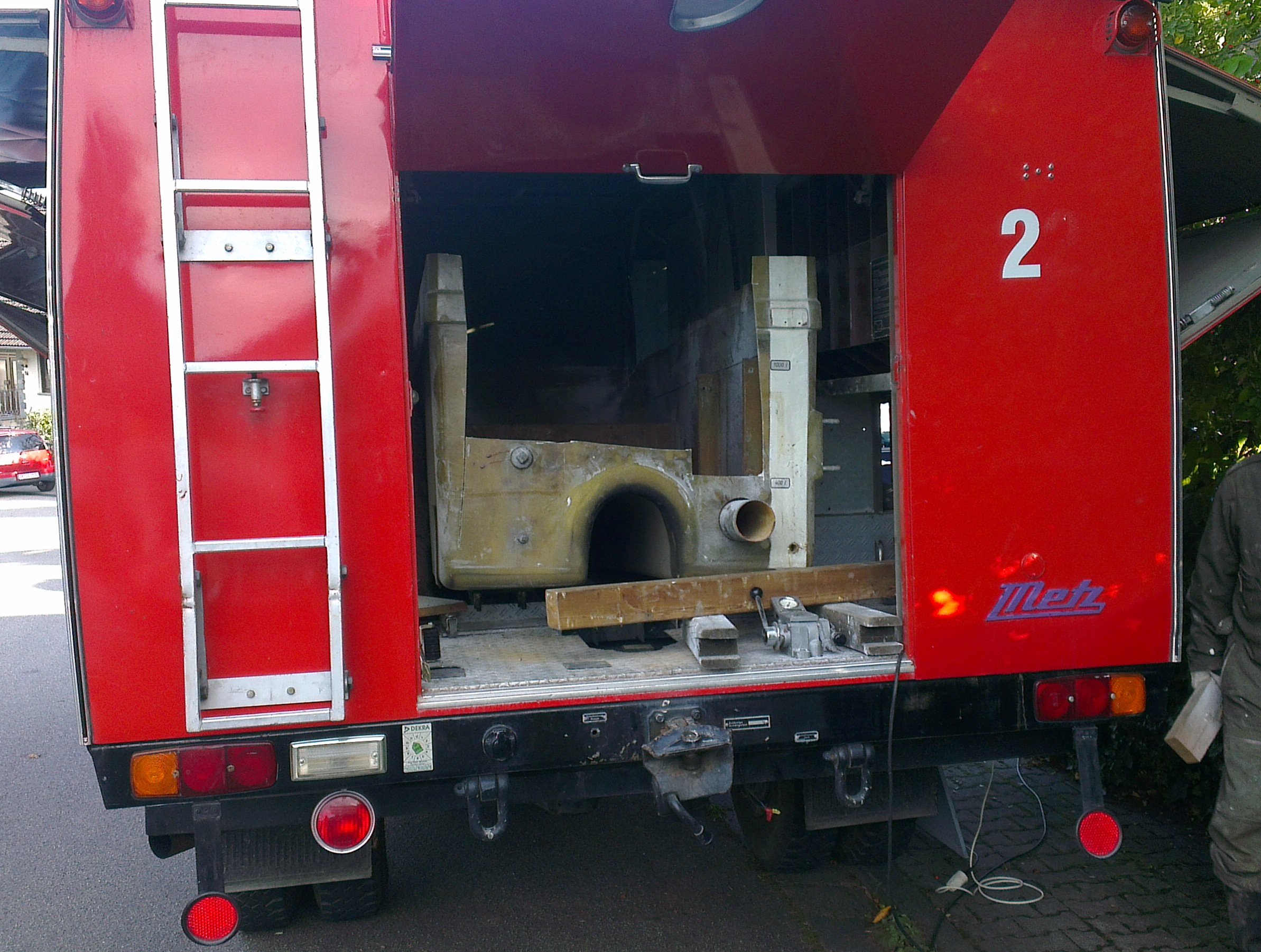

kurzer Zwischenstand: Bin nicht viel weitergekommen, bin noch am Entkernen. Für andere, die ähnliches planen:
Pumpe demontieren - ein Nachmittag zu zweit. Die meiste Zeit geht darauf, schwer aufzukriegende Schrauben zu lösen.
Tank entfernen - zwei Nachmittage zu zweit. Bei meinem Metz-Aufbau (TLF, 1976) ist die hintere Tür zu niedrig, d.h. man bekommt den Tank nicht am Stück raus. Ich habe es wie folgt gelöst: Die obere Hälfte des Tanks mit der Flex in 3 Teile zerlegt, und diese einzeln entfernt (hinten oben, hinten mitte - mit "Einfüllloch", vorne oben). Erst von außen ein Einstiegsloch reinflexen, dann von innen flexen.
Die verbleibende Wanne kann dann nach hinten rausgezogen werden.
Tips dazu:
* Im Baumarkt gibt es Masken und dazu passende Filtereinsätze für Glas-Staub. So ein normaler Wegwerf-Atemschutz ist wohl kaum ausreichend
* Kleidung aus dichtem dicken Stoff tragen
* Flex wird beim GFK-Flexen sehr stark belastet, vor allem in den Ecken, und kann sich evtl überhitzen. Ich habe eine brandneue Makita-Flex gekillt, kurz vor Ende der Arbeit hat sie sich unter deutlicher Rauchentwicklung verabschiedet.
* Diamantscheibe nehmen
* Ist ne ätzende Arbeit, im engen Tank voller Glasstaub zu hocken und zu flexen
* Die verbleibende Wanne (etwas mehr als der halbe Tank) des 2500l Tanks kann von zwei Personen (Männern oder sehr trainierten Frauen) gerade so bewegt werden. Ein Rangierwagenheber leistet gute Dienste beim Herausbugsieren aus dem Koffer.
Viele Grüße,
Till

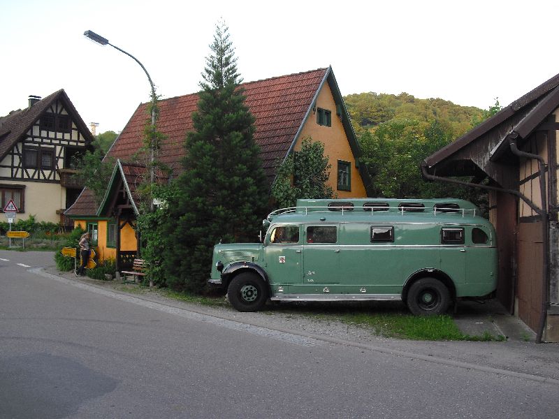

Hallo Till!
Vor kurzem wurde unser Umbau fertig, von einem Mercedes-Metz TLF 15, Busbauform,Baujahr 1952, Mercedes L 3500,
zum Wohnmobil.
Alle Schritte wurden VORHER mit dem TÜV abgesprochen- es gab dann absolut kein Problem.
Dachlösung ist hier ein sog. "Laternendach", in der Breite richtete ich mich nach den Unterbau-Längsrippen, in der Höhe nach der angenehmen Stehhöhe. Der bootsförmige Bug ist ein in der Bördelung eingeschnittener hinterer LKW-Kotflügel, nach Schablone wie ein gotischer Spitzbogen gebogen.
Das Heck ist eine an der Breitseite leicht verschmälerte VW-Käfer-Fronthaube.
So ist der ganze Aufbau (wie ich finde)total harmonisch und passend zum Fahrzeug.
Ganz oben ist noch ein schönes großes Stoff-Schiebedach eingebaut- von einem Renault Twingo stammend.
Das Schwierigste waren die Zwickel hinten zwischen VW-Haube, Dachlaterne und Original-Dach.
Die saubere Längs-Wölbung der Dachlaterne war das Einzige, was nicht Eigenbau ist: Das ließ ich in einer nahen Silo-Fabrikation biegen. So sauber kriegt man das daheim nicht hin.
Die Fenster sind von "Camping-Harry" (ebay).
Das war viel Arbeit, hat sich aber m.E. gelohnt. Kommentar TÜV-Mann begeistert: "Boah- der sieht ja jetzt noch älter aus als vorher!"
Hoffentlich klappt das mit dem dazugeladenen Bild (hab so was noch nie gemacht).
Bei Dir käme ja als zusätzliche Schwierigkeit noch die Verschränkungsfuge: die würde ich lösen wie beim Original: Blechfuge, verbunden mit starkem Gummi (z.B. Vorschubteppich von einer Maschine mit Vorschub).
Gruß, Matthias

Matthias Schmitt hat geschrieben:Vor kurzem wurde unser Umbau fertig, von einem Mercedes-Metz TLF 15, Busbauform,Baujahr 1952, Mercedes L 3500,
zum Wohnmobil.
Hallo Matthias,
ich finde Deinen Umbau klasse und er gefällt mir sehr gut. Mit einer Ausnahme: die großen Campingfenster im unteren Teil des Aufbaus passen überhaupt nicht zum Fahrzeug. Zeitgenössisch sind sie selbst für einen Blinden nicht ...
Was ich noch nicht ganz verstanden habe: wurde das Fahrzeug nur als Wohnmobil zugelassen oder hat es auch ein H-Kennzeichen?

ich befürchte das von Deinem Alkoven (die flache Riffelblech-Variante) nur noch etwa die Hälfte in der Höhe übrig bleibt, wenn Du die mögliche Verschränkung berücksichtigst. Ein Alkoven macht nur dann Sinn, wenn er wesentlich höher wird. Und dann stellt sich die Frage, wie hoch denn das Auto für Dich werden darf.
Bezüglich H-Kennzeichen ist es relativ einfach - wenn das Auto schon lange genug mit Alkoven herumfährt, dann ist der zeitgenössisch und H-fähig. Bei aktuellen Umbauten ist das dann schwieriger. Diesbezüglich würde ich auch den vorherigen Kontakt mit einem Sachverständigen beim TÜV suchen. Nicht aufgeben, wenn erstmal nur Ablehnung kommt - die Meinungen der verschiedenen Sachverständigen können durchaus variieren. Was in Hessen "auf keinen Fall, jedenfalls nicht mit H" geht, kann in Bayern problemlos sein.

Hallo!
Das Fahrzeug ist Wohnmobil mit "H".
Alles ist alterstypisch und mit den entsprechenden Materialien.
Die "großen Fenster, die nicht passen" sind die allerkleinsten, die ich bekommen konnte.
(Vielleicht gibt es ja Leute, die gern im Dunkeln sitzen...).
Größere hätte überdies das Rahmenraster der Türen (bzw. z.T. der ehemaligen Stauraumtüren) nicht erlaubt.
Wie man auf den ersten Blick sieht, sind die Original-Fenster bedeutend größer.
Gruß, Matthias

Hallo Matthias,
es ging mir nicht um die Größe der Fenster, sondern um deren Aussehen bzw. Machart/Alter. Wenn Dein Prüfer damit kein Problem hat, ist ja alles gut. Man hört immer nur vom Gegenteil, nämlich daß Prüfer bei H-Abnahmen eher sehr vorsichtig sind.

@Matthias
Wow, toller Umbau! Gibt´s dazu noch nen gesonderten Thread mit mehr Fotos? Wenn der noch ne HA-Sperre hätte... :wub:
Die Fenster sind zwar nicht das Gelbe vom Ei, passen aber sehr gut zur Linie und wir kennen schließlich alle die Beschaffungsproblematik.

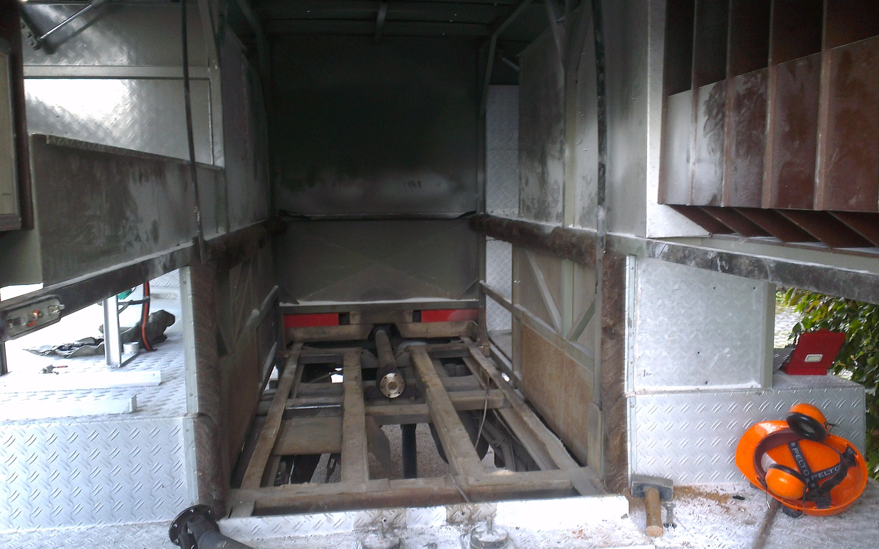

Wahrscheinlich hast Du im Moment nur den Blick nach oben auf die Koffererhöhung. Aber genau was tonnar schreibt, die Kofferlagerung ist beim TLF für den Ausbau bescheiden. Da ich den gleichen habe nur mit Rollläden, kann ich Dir von meinen Erfahrungen berichten:
Der Löschtank liegt auf dem Hauptrahmen, der Koffer ist rumherum beweglich gelagert (hinten fix, vorne lose). Wenn Du nun einen Boden von rechts nach links einbauen willst, hast Du immer eine Knickstelle zwischen Hauptrahmen und Koffer. Noch schlimmer wird es zwischen den Radkästen! Die sind im Koffer fest montiert. Den Boden dazwischen wirst Du aber auf dem Hauptrahmen montieren. Damit bewegt sich immer der Boden relativ zu den Radkästen.
Das Problem: Das kriegt man nie wasserdicht von unten. Da wird die Gischt sich in den Boden rein ziehen. :wack: :frust:
Habe das mal versucht in meinem Trött zu verdeutlichen. Ans Ende scrollen
http://www.allrad-lkw-gemeinschaft.de/p ... 2&start=30
Aufwändig aber am Besten ist wohl eine integrierte Kofferlagerung (begrenzt die Höhe). Ist lt. Aufbaurichtlinie möglich. Dann hast Du eine durchgehend stabile Unterlage, auf der eine Bodenkonstruktion aufgebaut werden kann.
Ansonsten kann ich Deinen Ausführungen nur bepflichten, den Tank raus zu flexen war ne Sauarbeit. Trotz Maske hoffe ich, das ich später keinen Lungenkrebs bekomme. :eek:
Viel Erfolg beim Umbau des schönen Fahrzeugs.

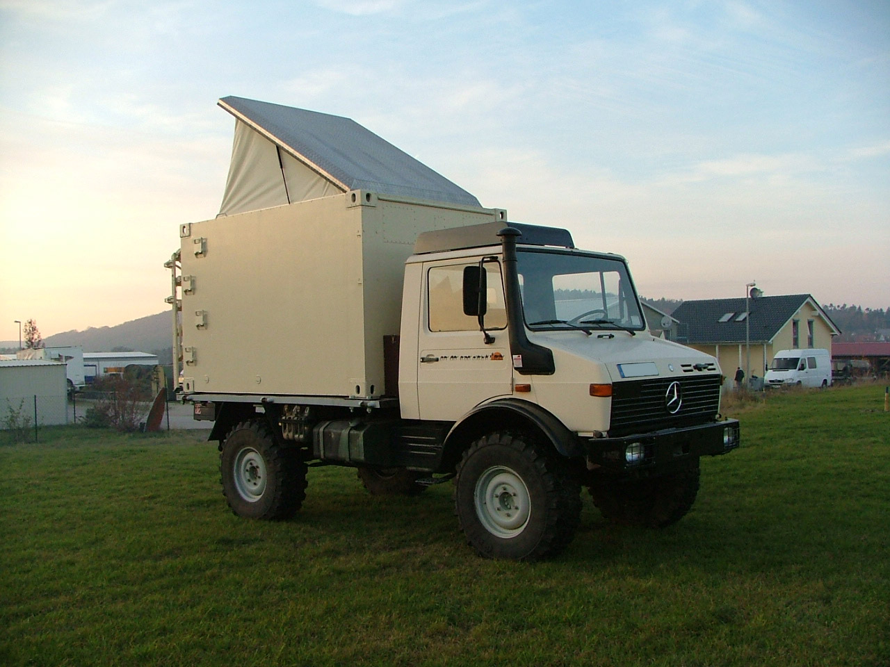

Servus Till,
was hälts Du den von der Lösung???
Hast komplette Stehhöhe und ein Bett mit 1600 x 2000 mm on Top.

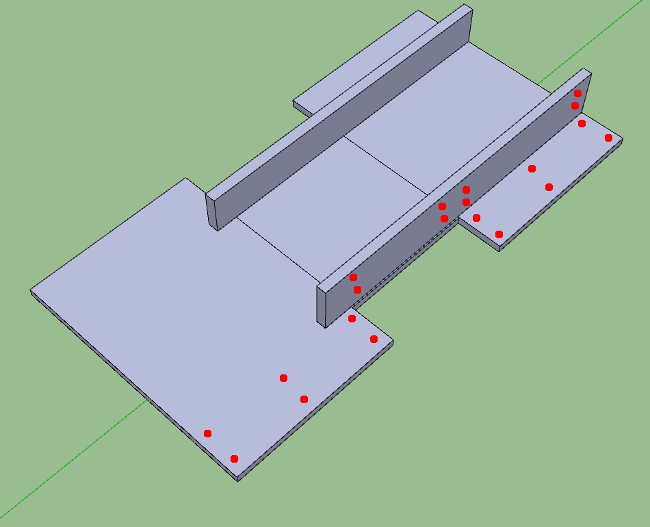

@seismo65: Bei mir ist es in der Tat auch so, wie Du es beschreibst ("Der Löschtank liegt auf dem Hauptrahmen, der Koffer ist rumherum beweglich gelagert (hinten fix, vorne lose)").
Konkret liegt auf dem Hauptrahmen (fest mit ihm verbunden) ein Hilfsrahmen, auf dem der Löschtank auflag. Nennen wir ihn 'Löschtankrahmen'.
Das sehe ich aber nicht als Problem an. Ich möchte es wie folgt machen: Der Boden - wird bei mir aus Siebdruckplatten gebaut - wird fest mit dem beweglichen Teil (d.h. dem Koffer) verbunden, liegt aber im Normalbetrieb lose auf dem Löschtankrahmen auf. D.h. konkret: Der Löschtankrahmen kann Kräfte, die auf den Boden wirken (z.b. schwere Menschen) aufnehmen, ist aber nicht mit dem Boden verschraubt.
In der Verschränkung hebt der Boden vom Löschtankrahmen ab. Ich sehe aber nicht, warum das ein Problem sein sollte. Der einzige Nachteil ist, dass man, während man in Verschränkung steht, den Holzboden nicht allzu stark belasten darf (kein Rumhüpfen etc). In der Praxis wird man ohnehin im 'Wohnmodus' selten in Verschränkung stehen.
Übrigens ist der Löschtankrahmen bei mir oben mit Filz beklebt. Eigentlich eine ideale rappel- und arbriebarme Auflagefläche.
Um besser zu erklären, was ich vorhabe, hier noch eine (nicht maßstabsgetreue) Illustration der geplanten Bodenkonstruktion. Die roten Punkte markieren mögliche Verschraubungspunkte mit dem Koffer. Verschraubt wird an die Verstrebung des Koffers, bzw an die innenseite der Radkästen. Die ganze Konstruktion soll aus 5 Siebdruckplatten bestehen; drei Bodenplatten und zwei senkrecht draufmontierte Platten zur Versteifung, die gleichzeitig Teil der geplanten Bett/Schrank-Konstruktion sind.
Ich hoffe, ich konnt einigermaßen illustrieren, was ich vorhab. Falls jemand Denkfehler oder vorhersehbare technische Mängel sieht, bitte ich um Feedback!
Viele Grüße,
Till

tonnar hat geschrieben:@Matthias
@Till
Gibt´s schon ne Entscheidung, was aus dem Aufbau werden soll?
Wie schon erwähnt, würde ich nen neuen Koffer bauen/kaufen und keine weitere Minute Arbeit in den Trümmer stecken! Es gibt doch so schöne alte Alu-Aufbauten in allen möglichen Größen, wie z.B. diesen Ackermann (3,20m x 2,20m x 2,00m). Mit Alkoven geht das übrigens auch: Chris' A6500.
Gruß...
Tino
Hallo Tino!
Habe Bilder unter neuem Thema eingestellt:
Technik- Aufbau- Umbau TLF 15
Gruß, Matthias

ich seh hier jetzt mindestens den 3. zerlegten Feuerwehrkofer auf Kurzhauber...
Bei mir wars noch ein bischen besser in sachen durchgehene Streben, aber auch nicht vertrauenerweckend...
Bei x.l. sieht das genau so bescheiden aus wie hier gezeigt.
Ganz ehrlich, auch wenn Du den alten koffer ansich behalten möchstest, bau nen ordentlichen Grundrahmen,
Befestige den ordentlich auf dem Auto, und wegen mir baust Du da den originalen Koffer wieder drauf.
Sieht man nicht, ist dann aber ganz vernünftig gemacht, und du weißt auch wie sich das bewegt oder wo Du am ende hin treten darfst.

Tillmann hat geschrieben: Das sehe ich aber nicht als Problem an. Ich möchte es wie folgt machen: Der Boden - wird bei mir aus Siebdruckplatten gebaut - wird fest mit dem beweglichen Teil (d.h. dem Koffer) verbunden, liegt aber im Normalbetrieb lose auf dem Löschtankrahmen auf. D.h. konkret: Der Löschtankrahmen kann Kräfte, die auf den Boden wirken (z.b. schwere Menschen) aufnehmen, ist aber nicht mit dem Boden verschraubt.
Viele Grüße,
Till
Hallo Till,
Ich habe zur Zeit die 3 Bodenplatten (Siebdruck) drinliegen ohne deine "Seitenwände" und genau wie Du es beschreibst nur am Koffer verschraubt. Das geht für ne WE-Ausfahrt, war damit beim Willys. Habe aber noch keine Einbauten drin, weil ich ja den Boden noch richtig machen will, da stimme ich JRHeld und tonnar voll zu. Denke danach hat man Ruhe und kann sich auf die anderen Aufgaben beim Ausbau konzentrieren.
Deine Konstruktion mag funktionieren. Das Brett hinten quer macht sicher man wenigsten Probleme. Vorne das könnte ein bißchen mehr beansprucht werden, insbesondere wenn Möbeleinbauten weit in den Innenraum reichen. Das in der Mitte sehe ich als das kritischste, da es nur an den Radkästen aufgehängt wird. Doch der größte Knackpunkt sind die Nahtstellen zwischen den Brettern! Die werden sich nie gleich heben und senken. Sicher machts Du einen Träger unter die Nahtstellen. Aber wo machste den fest? Am Hauptrahmen? Geht nicht weil hebt sich nicht! Nur an den Siebdruckplatten? Eine Frage der Stabilität. Das wird eine Nahtstelle, die ewig Wasser zieht und sich im schlimmsten Fall im Stoß aufreibt.
Wenn ich nachher Zeit habe, scan ich mal das Bild der Aufbaurichtlinie und stelle es rein. Da sieht die Unterkonstruktion wie eine Leiter mit rausstehenden Sprossen aus. Das macht nen recht soliden Eindruck. Hilfsrahmen in der Breite des Hauptrahmen und alle 80 cm einen Querträger über die gesamte Breite. Bei 3,20 m langem Koffer sind das genau 4 Sprossen. Und wenn andere Reifchen drunter sollen, kannste damit direkt die Radkästen neupositionieren.
Weiterhin viel Erfolg bei Deinen Überlegungen.

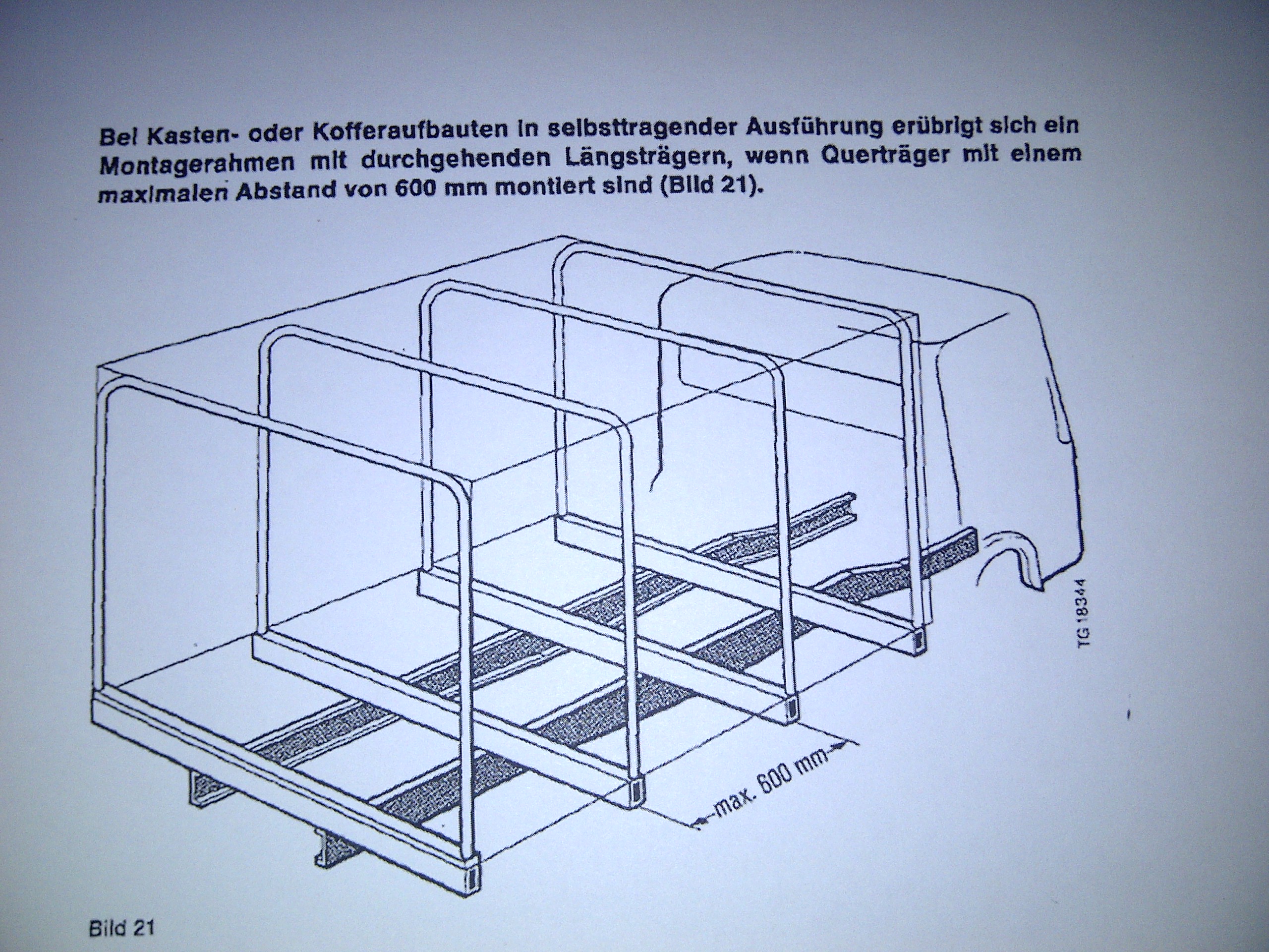

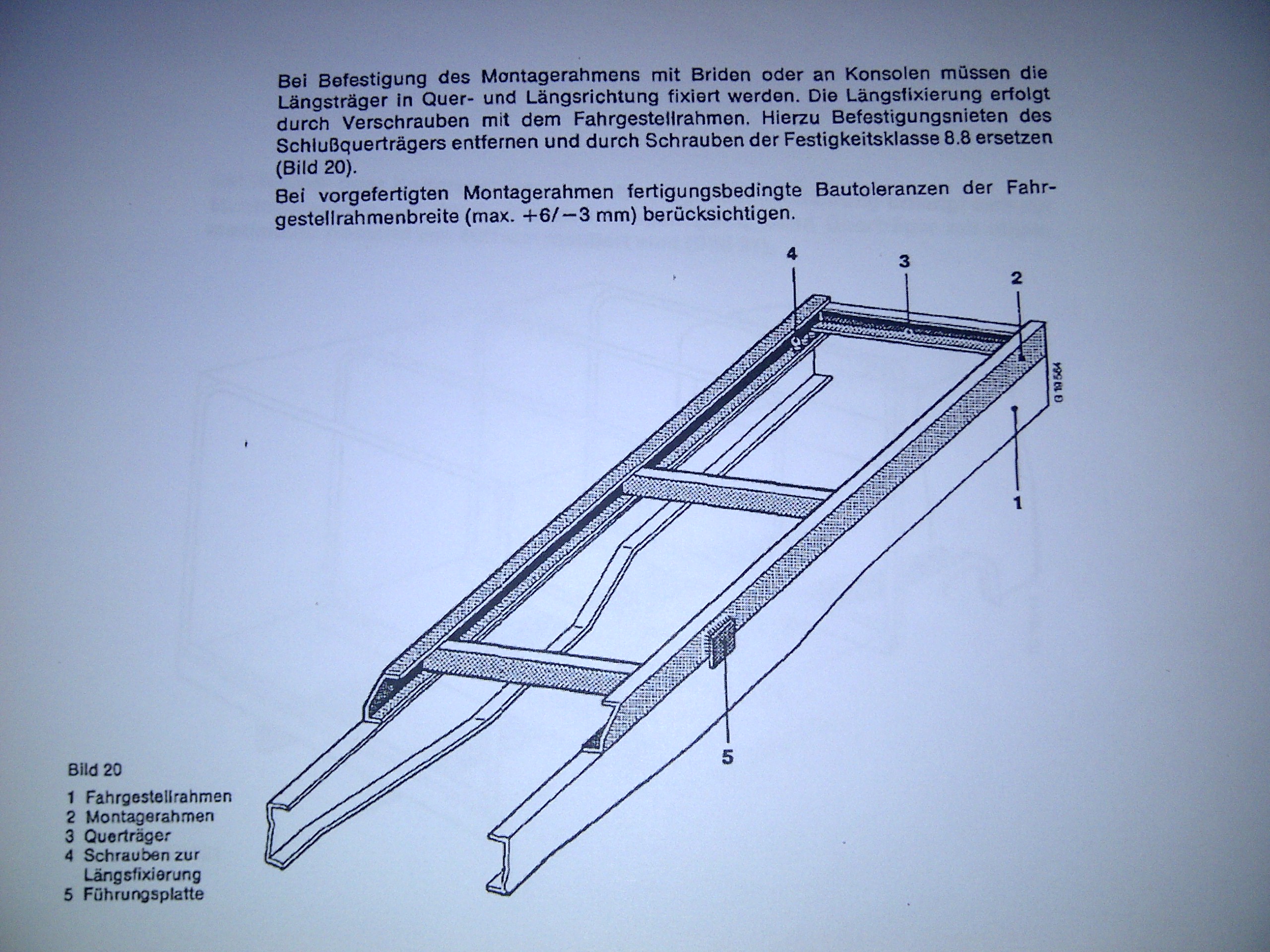

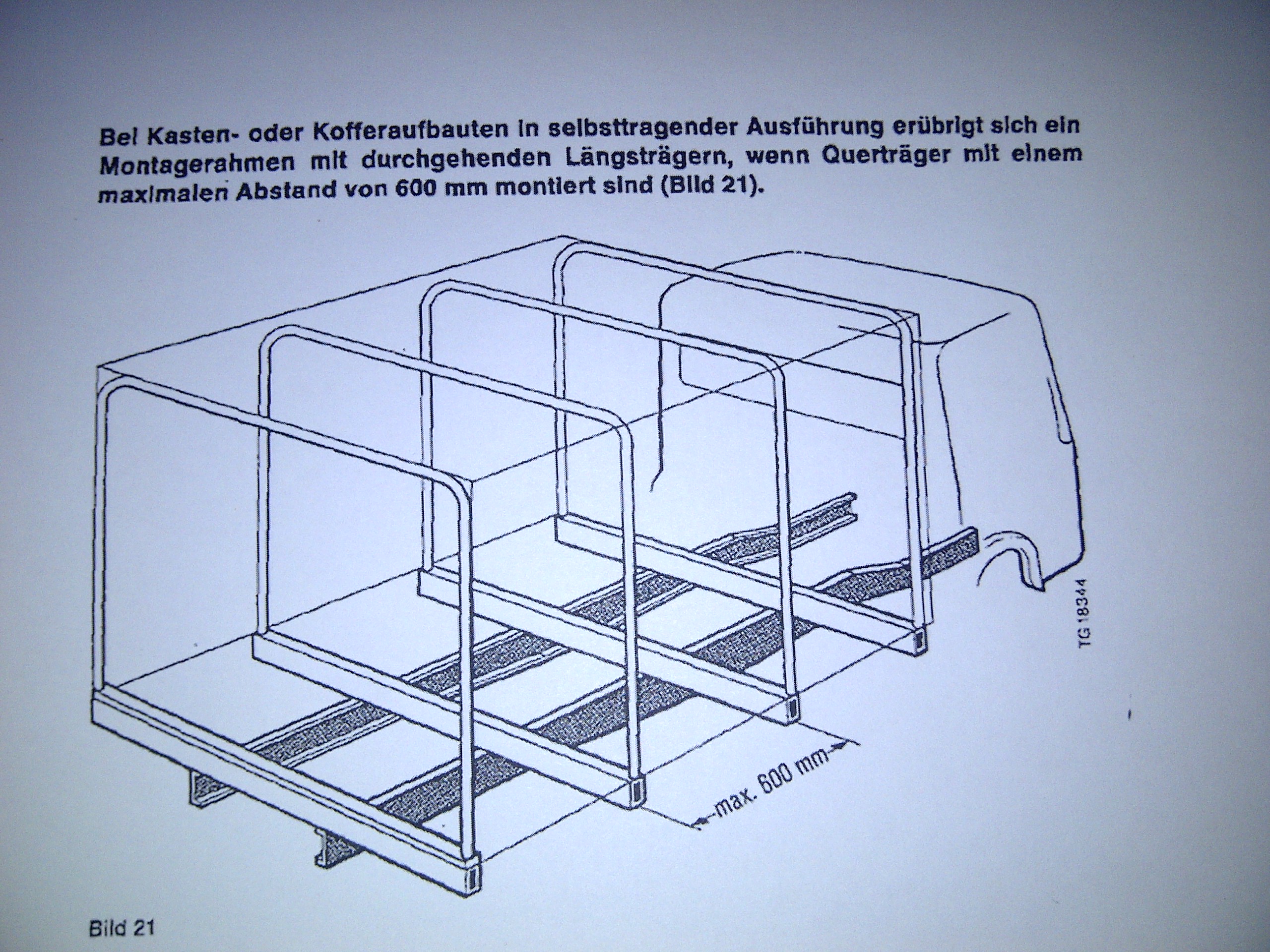

hier zwei Bilder aus den Aufbaurichtlinien 1980 von MB. Danach sind es "nur" 600 mm zwischen den Querträgern bei einem selbsttragenden Kofferaufbau (Bild 2).
Meine Idee ist es, auf dem Hauptrahmen durchgehende Längsträger mit darin liegenden Querträgern einzusetzen. Die gehen dann auch seitlich der Längsträger weiter bis zum Kofferaußenrahmen. (man wat nen Beschreibungskünstler :joke: )
Wie gehabt den Längsträger hinten fest und vorne lose. Vorne jedoch mit besseren/längeren Federn. Dazu vorne seitliche Führungsplatten. (wie im 1. Bild zusehen)
Montagerahmen
Montagerahmen
Kofferaufbauten in selbsttragender Ausführung
