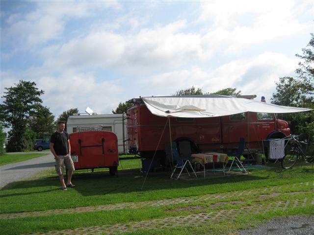

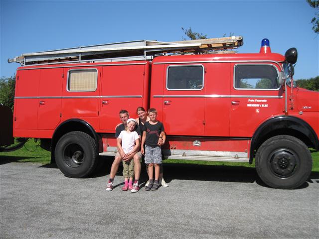

Hi Till, nach einigem hin und her haben wir uns damals entschieden, einfach den feuerwehrkoffer zu behalten und den gesamten koffer um 50cm zu erhöhen. Das war auch im sinne unseres dekra prüfers zwecks erhaltung der h-zulassung. da die gesamthöhe der feuerwehr in der original-zulassung mit kisten berechnet wurde, hat sich die gesamthöhe in den zulassungspapieren sogar nicht einmal geändert. Zudem sieht es so weiterhin sehr feuerwehrmäßig und original aus. Hier ist das foto unseres lkws (links). Der andere lkw ist oldtimer pritsche, er kann den koffer relativ leicht wieder entfernen. So gibt es ebenfalls keine probleme mit der h-zuzlassung.
Wir schlafen in der langen doka und die kinder hinten.
Den koffer haben wir innen lediglich mit einem holzrahmen, extremisolator und profilholz verkleidet. keine dampfsperre o.ä. wir sind seit einem jahr unterwegs, hatten mehrere wochen temperaturen um null grad und darunter sowie teilweise knackige hitze in den letzten monaten. das viele holz scheint super für das kofferklima zu sein. Habe gerade vor zwei wochen hinter die verkleidung geschaut und nur schön trockenes holz entdeckt. Keinerlei schimmelbefall. Wir sind, bis auf ein paar pistenbedingte zerstörungen im koffer sowie an den rollläden, sehr zufrieden mit dieser variante.
Übrigens haben wir kein problem mit dem gesamtgewicht. Nach dem Kauf war der LKW nicht ausgebaut und hatte mit leerem koffer ein gesamtgewicht von 5,4t. Wir liegen momentan bei ~7t und der ausbau ist für sechs personen ausgelegt. als wir vor ein paar jahren die frage ins forum gestellt haben, ob ein lkw unter 7.5t machbar sei für eine sechsköpfige familie, waren die reaktionen sehr pessimistisch. Wir haben es trotzdem versucht und es hat geklappt, trotz 400l diesel, 260l trinkwasser, 100l gas und einem guten haufen hausrat. :)

Hallo!
Wollt mich auch mal zu Wort melden, ich habe mich entschieden meinen Wagen so zu lassen wie er war weil mir es im Herzen weh getan hätte ihn nach fast 43 Jahren Einsatz zu zerreißen. Nächstes Jahr wird er 50 .
Wir fahren mit zwei Kindern in den Urlaub und unser Ziel ist es die wenigen Tage die wir haben (zwei Wochen) als Familie zu nutzen. Momentan suchen wir uns ein Ziel aus wo es hingeht (Campingplatz an der Nordsee) kaum angekommen sind die Kinder weg und man sieht sie nur noch wenn sie hunger haben oder schlafen sollen, es währe für die Kinder kein Urlaub wenn wir nur im Auto säßen und alle zwei oder jeden Tag ein neues Quartier aufschlagen würden. In ein paar Jahren fahren wir auch in weitere Regionen aber durch den Hausumbau fehlt es momentan eh an Geld für eine Riesentour.Wichtig ist das man entspannt aus dem Urlaub kommt.
Wenn die Kinder aus Altersgründen nicht mehr mitfahren kann man das Auto von innen wieder umgestalten aber im moment spielt sich Essen Geselschaftsspiele usw. unter unserer Plane ab. Geschlafen wird hinten übereinander,eine kleine Toilettenniesche haben wir auch und Schränke Staufächer usw.
In der Doka befindet sich eine Küche mit Spülbecken an der Stelle wo vorher eine der beiden Holzbänke war. Wenn es Bindfäden regnet können wir alle in einer Reihe auf der Holzbank sitzen und Essen.
In dem kleinen Hänger befinden sich eine Vespa ,4 Fahrräder ,Grill, Stühle usw.
Ich werd mal ein paar Fotos von innen machen, von aussen habe ich zwei schöne.
Gruss Christian

schönes Auto ;)
