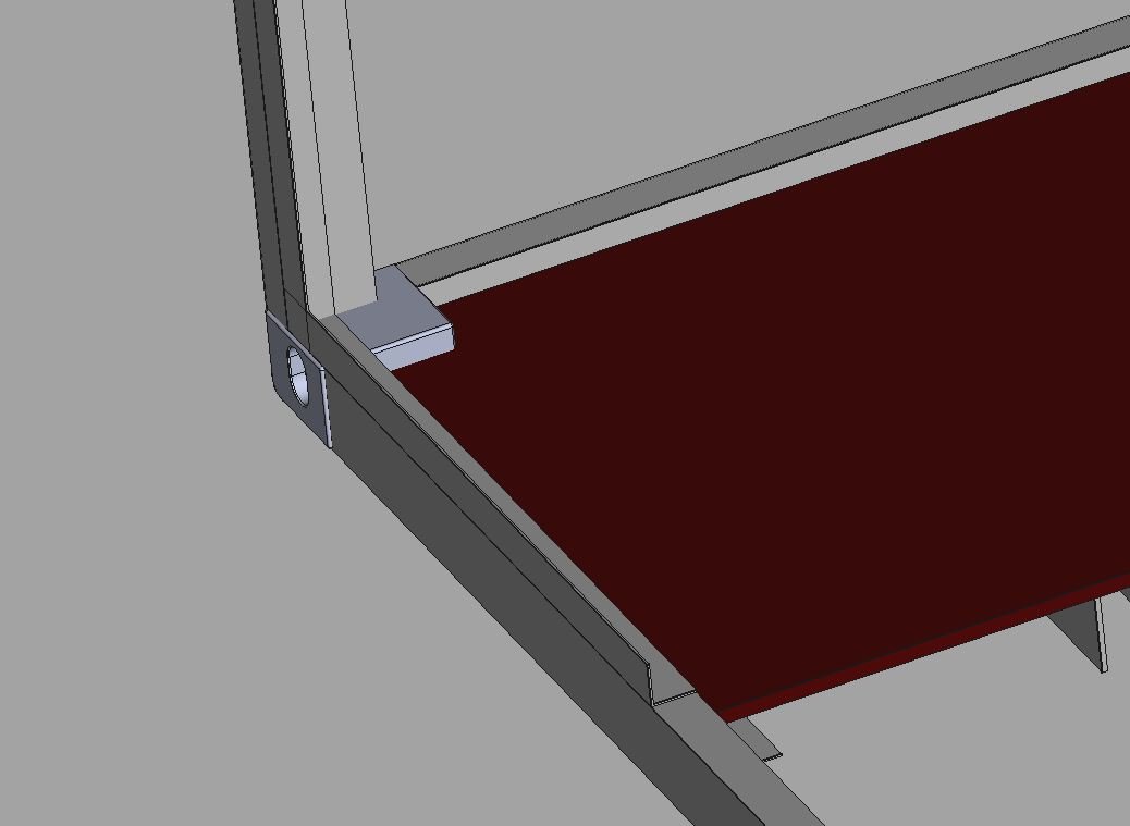

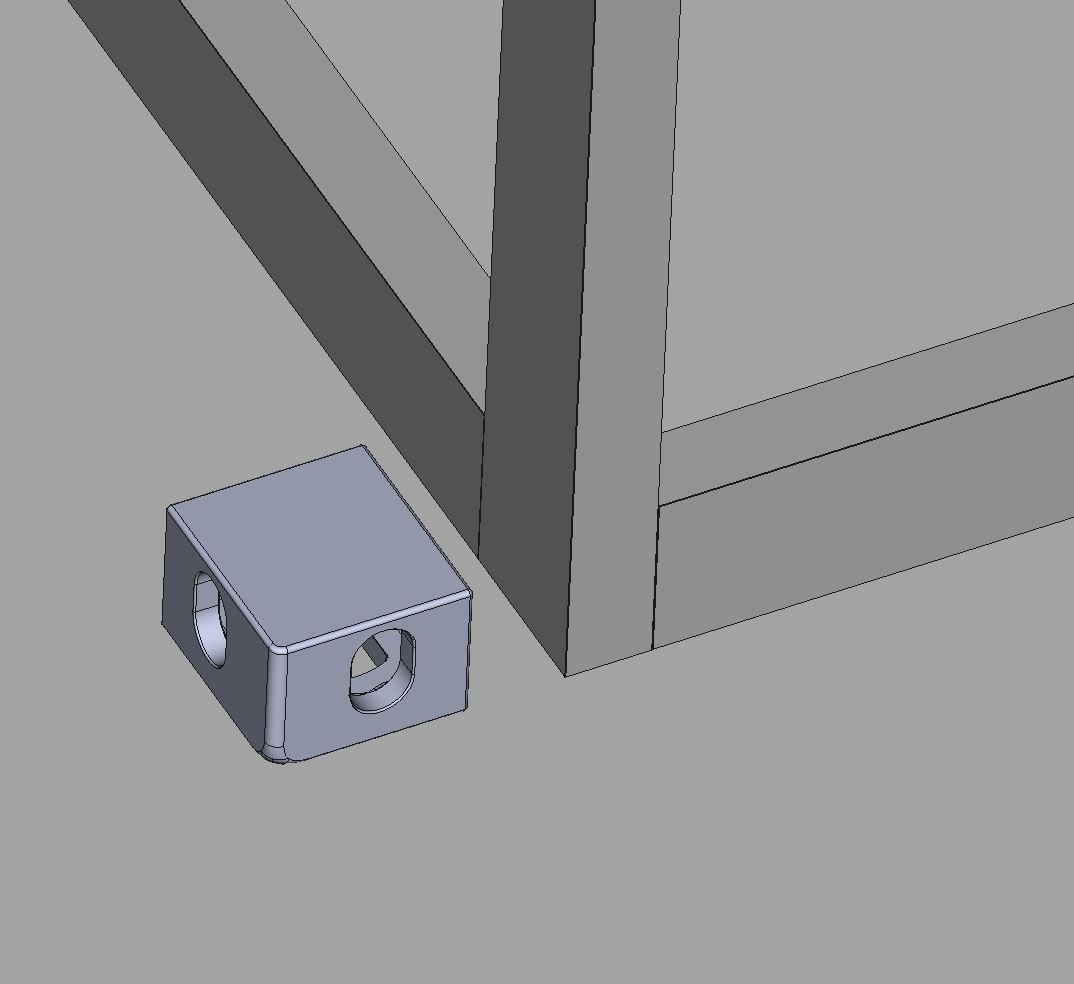

Hallo Leute,
wie gestalte ich die Ecken?
stumpfaufsetzen (verschweissen) und dann ausschneiden und die Ecke einschweissen?
Gruss Henrik!

Sind die Profile Winkel, oder Rechteckrohr?
Ich bin kein Schweißfachingenieur, aber etwas Gehrung schadet eigentlich nie, Kraftlinien und so weiter, die mögen das eigentlich nicht so gerne wenn man stumpf verschweißt...

dann würde ich erstmal den senkrechten aufsetzen und rundrum verschweißen und dann die beiden anderen ausklinken und ansetzen. Sonst bekommst Du von dem senkrechten ja nur 60% an der Ecke fest.

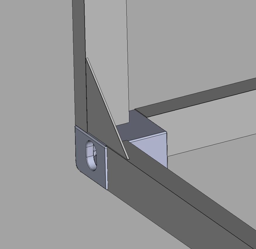

Ich könnte 120x60 Profile nehmen, die sind dann so hoch wie die ISO Ecke.
Gruss Henrik!

Danke Marcel, ja der FM2 ist auch meine geistige Vorlage :happy:
So werde ich das dann auch machen.

Aus welchem Material sind die Ecken?
Aus welchem Material die Rohre?
Wer schweißt das, mit welchem verfahren?
Wenn das von Werkstoff und Verfahren her gut zu schweißen ist, dann einfach stumpf (natürlich mit Nachtvorbereitung je nach Wandstärke) drauf schweißen und fertig.
Ich vermute Mal die Ecken sind gegossen:
Ich hab Mal gelernt das man Gusseisen nicht so einfach schweißen kann. Gehen tut das bestimmt, die Frage ist aber unter welchen Bedingungen und wie haltbar die Schweißnaht am Ende ist. --> Abminderungsfaktoren
Da solltest du jemand fragen der sich auskennt.
Erst DANN, kannst du entscheiden ob die irgendwelche Verstärkung benötigst.
Anderst ausgedrückt: wenn man das als unwissender falsch verschweißt, dann kannst du dir auch alle Verstärkungen der Welt sparen, dann wird das nie halten.

Nein, ich lasse das schweissen. Aber ich will das selber entwerfen.
https://www.navacqs.de/produkte/contain ... inerecken/
Die Ecken Stahlguss, der Rest Stahlbauprofile. 120x60 und 60x60. Oben dann Winkel drauf und mit Iso-Panelen gefüllt.

Wenn du dich damit nicht auskennst, kannst du es nicht entwerfen!
Normalerweise gibt ja der Konstrukteur vor, was wie verarbeitet werden soll. Das bedeutet aber eigentlich immer das man sich vorher mit der Fertigung abstimmt.
