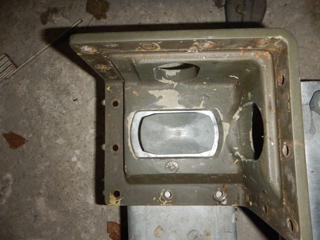

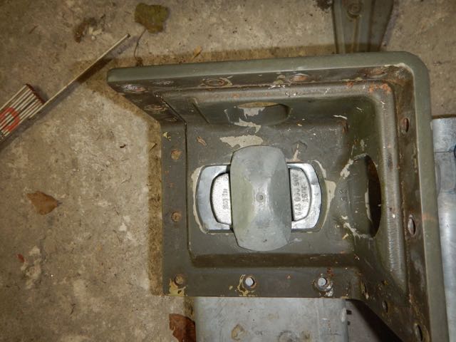

die Ecken sind verschraubt am Konstruktionsrahmen der vollständig umlaufend verschweisst ist. Man kann die Ecken abschrauben und es könnte sein, dass sie auch ein bisschen verklebt sind: ein leichter Schlag mit dem Gummihammer reichte aber bei uns aus.
Der Alu Rahmen ist ca. 60 bis 80mm im Profil, die Träger für die Ecken sind aber deutlich massiver.
Edit:
anbei zwei Fotos eines abgeschraubten Container Locks
die Toleranz für die Twistlocks sind ca. 5mm je Seite und 15mm längst (siehe Anhang)
Grob gemessen sind die Mitten 404 längst und 202 cm auseinander

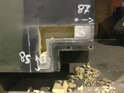

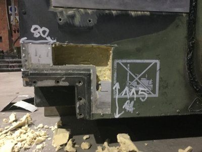

#8 Beitrag von OliverM » 2017-06-02 15:20:52
Danke erst einmal für die Antworten. Da die TDV nicht wirklich ergibig war habe ich heite ein wenig "Jungend forscht" betrieben .
