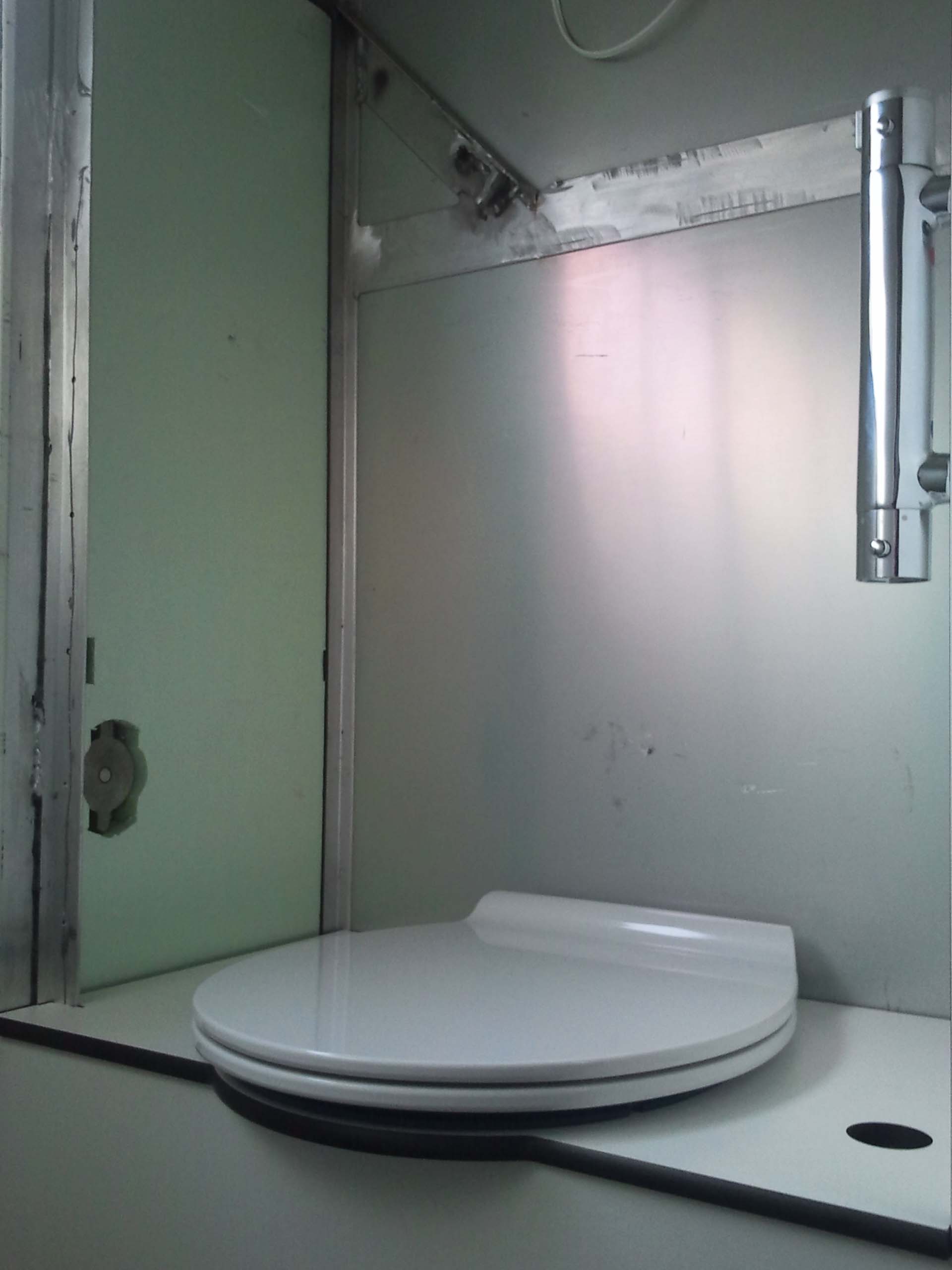

Wieder ein Stück weiter.

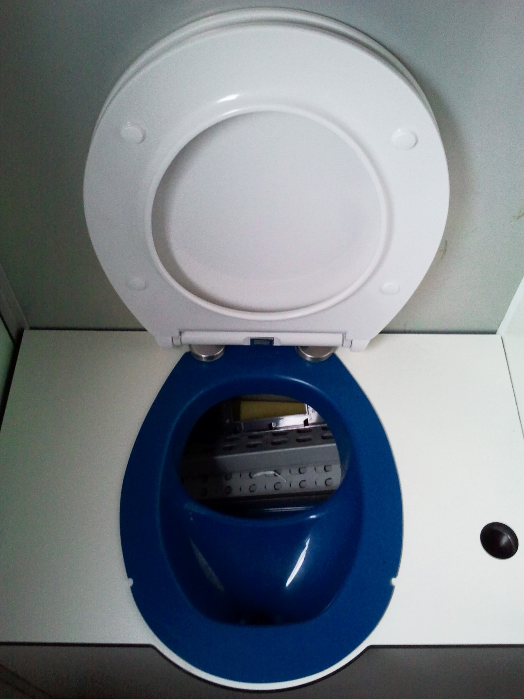

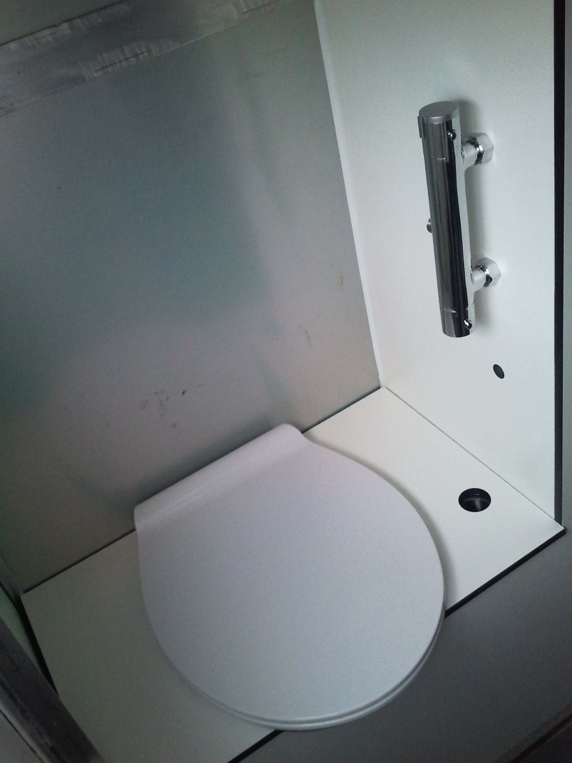

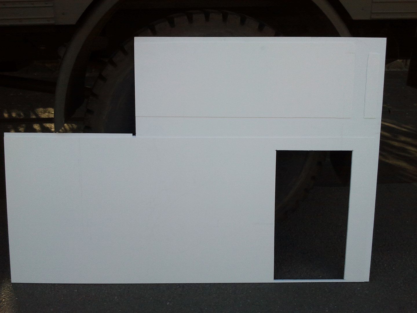

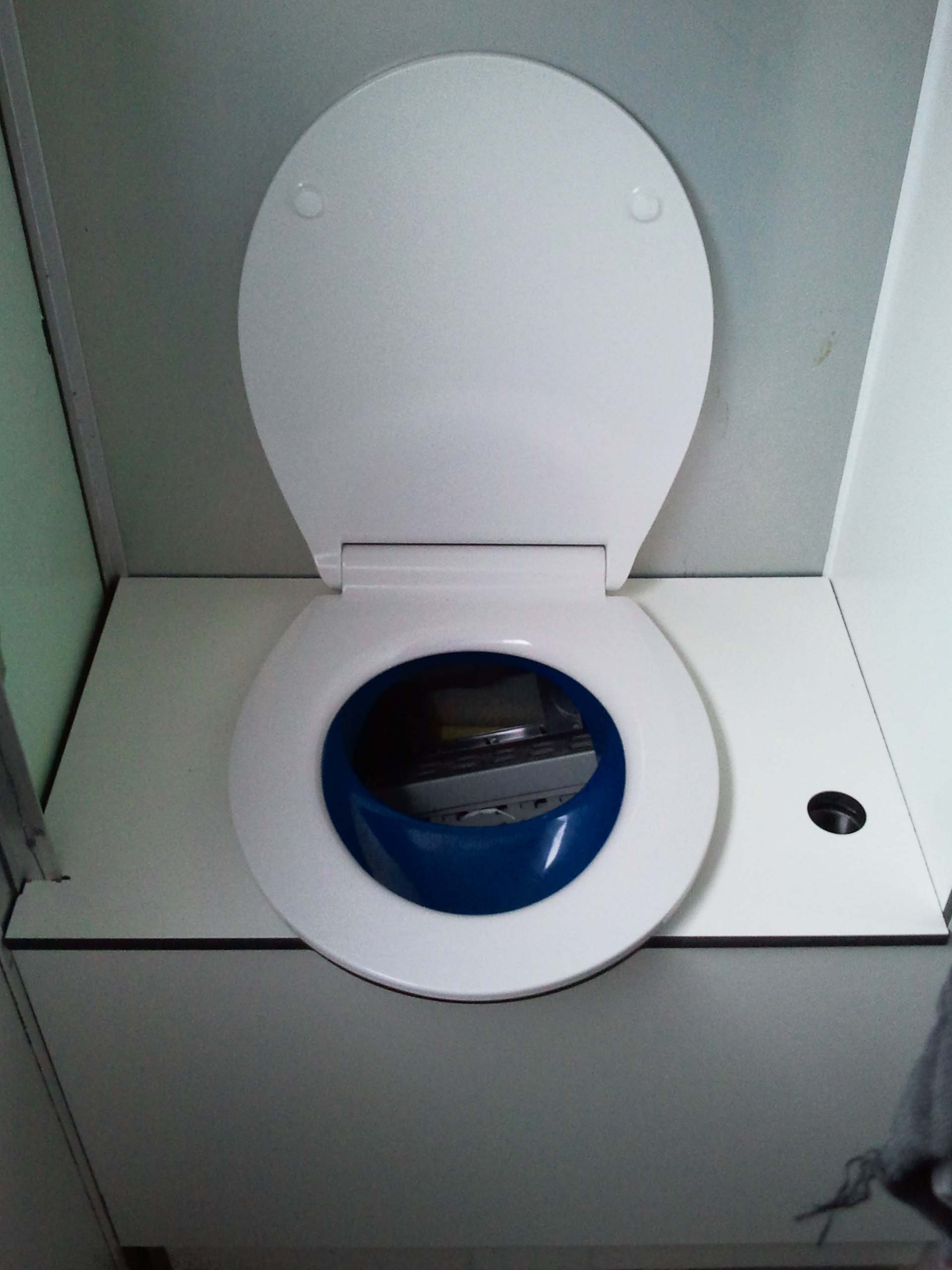

Ich hab schon vor geraumer Zeit die HPL-Zuschnitte für das Bad bekommen.
Im Wesentlichen bilden die einen Kasten für das Trocken-WC und seitlich eine Nische für die Elektroverteilung.
Die Ausschnitte für den WC-Einsatz hab ich mir fräsen lassen mit abgerundeten Kanten.
Den blauen Separett-Einsatz hab ich am Rand passend zugeschnitten und geschliffen, so dass er vollständig unter der Klobrille verschwindet.

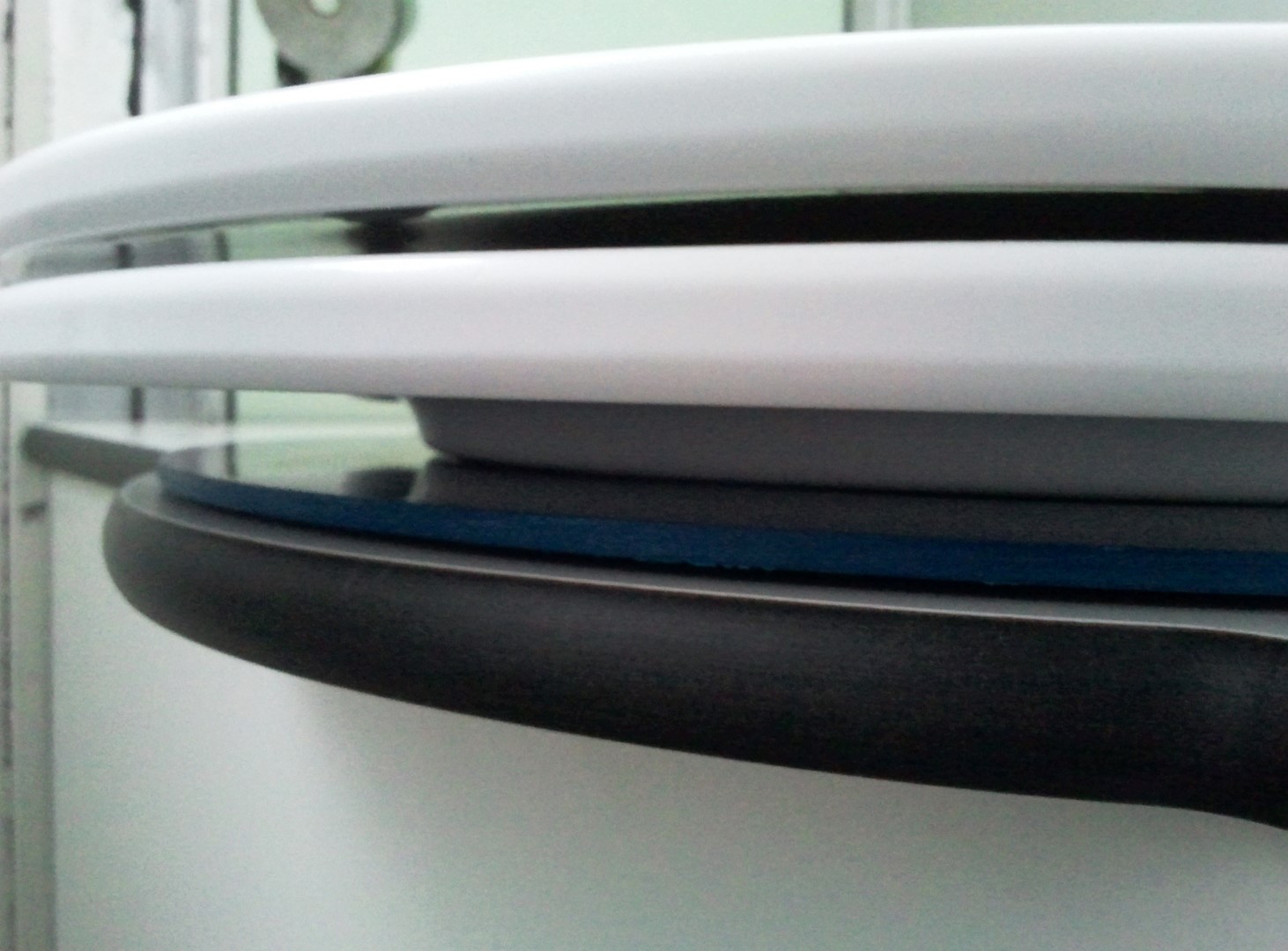

Der WC-Sitz war noch ein größeres Problem. Ich hatte vorab einfach im Bad hier im Haus grob gemessen und danach die Tiefe des WC-Kastens bemessen. Da der Koffer im vorderen Bereich einen kleinen Absatz besitzt hinter dem Fahrerhaus (Höhenversprung), der genau 38cm tief ist, bot es sich förmlich an, den Kasten innen 38cm im lichten zu machen.
Ich hab also die HPL-Platte vor den Absatz geklebt - Kasten außen somit 39,5cm incl. Kleber und die Deckplatte mit etwas Überstand vorne dann 40cm tief. Im Bereich des Klositzes hat die Deckplatte eine Ausbuchtung von ca. 4cm.
Nun hatte ich aber schon etwas knapp gemessen, da ich sicher war auch etwas kürzere Klobrillen zu finden.
Aber weit gefehlt. Das stellte sich schon als schwierig heraus.
Darüber hinaus hatte ich aber nicht bedacht, dass der Drehpunkt der meisten Klobrillen dazu führt, dass die beim hoch klappen noch mal ca. 3cm mehr nach hinten benötigen.
Nach langem Suchen hab ich aber ein Exemplar gefunden, das beim hochklappen keinen zusätzlichen Platz dahinter benötigt und in der senkrechten Stellung offen bleibt (nicht wieder zu fällt wegen ungünstigem Schwerpunkt).
"Geschäftszeit Chillout" (nicht verwandt oder verschwägert)
http://www.geschaeftszeit.com/wc-sitz-chillout
Hat mich viel Überwindung gekostet (50 Öcken), aber sieht echt gut aus, lässt sich per Knopfdruck abnehmen und passt halt. Von der Seite kann man gut sehen, dass der beinahe dicht auf dem Separett Einsatz abschließt. Das ist gut, damit der Lüfter leicht den Unterdruck im Kasten herstellen kann und es so zu keiner Geruchsbelästigung kommt. Im hinteren Bereich hab ich den Separett mit einem Forstnerbohrer für die zwei Rosetten ausgeschnitten.
So ist der Einsatz absolut genau zentriert ohne weitere Befestigung und wackelt nicht.

Hab das Thermostat im Bad eingebaut. Blöderweise nicht aufgepasst und das Stichmaß für das zweite Loch fälschlicher Weise nach unten gemessen satt nach oben. Nach etwas überlegen hab ich mich aber zur Korrektur entschlossen und werd das untere Loch entweder für was anderes nutzen oder kleine Blende drauf. Sonst hängt der Duschschlauch so blöd auf der WC-Platte. Hier die Verschraubung von der Rückseite. Danach war ich noch bei meinem Schreiner.

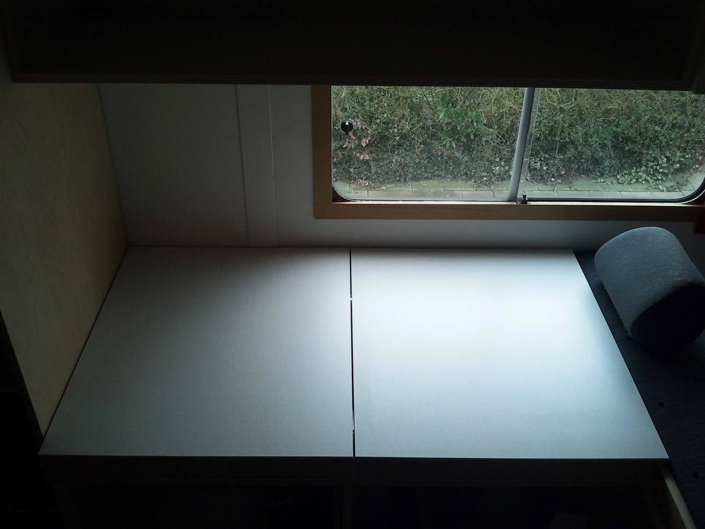

Wir haben die Duschtür, die Tischplatten und die Küchenarbeitsplatten mit HPL beschichtet und Anleimer dran gemacht.
Die kommen dann nächste Woche an ihren Platz.

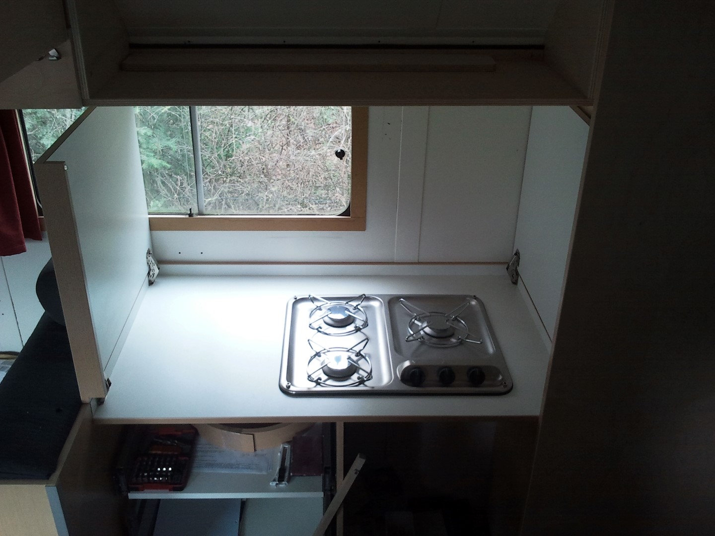

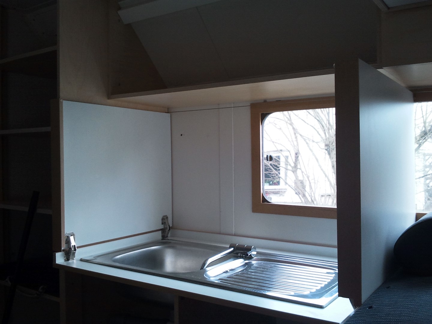

Es ging wieder ein kleines Stück weiter
In der Küche habe ich die zweiteiligen Abdeckplatten für Herd und Spüle montiert.
Geschlossen volle Arbeitsplatte und edle optik - geöffnet Zugriff auf Herd und Spüle mit Spritzschutz zur Sitzgruppe und der Schrankwand. Bei meiner Trenntoilette bin ich auch einen Schritt weiter.
Auffangbox auf Aluschienen eingepasst und Schwenkwaschbecken in den überdimensionalen Kugellagern mit Loch durch den Kofferboden montiert. Die VA-Duschwanne ist auch schon eingepasst - Bild folgt. Gruß
Willi

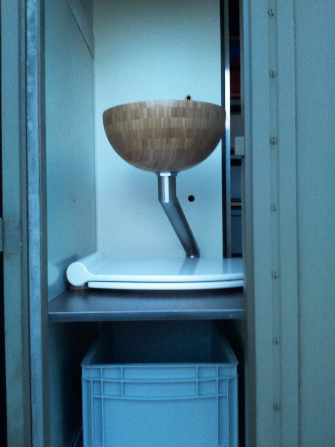

- Willi Jung
- Beiträge: 2307
- Wohnort: Mittelhessen
Re: Steyr A 680 GL Ausbau - Endlich gehts zur Sache
Kleines Update,

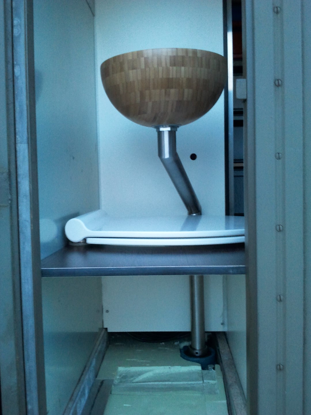

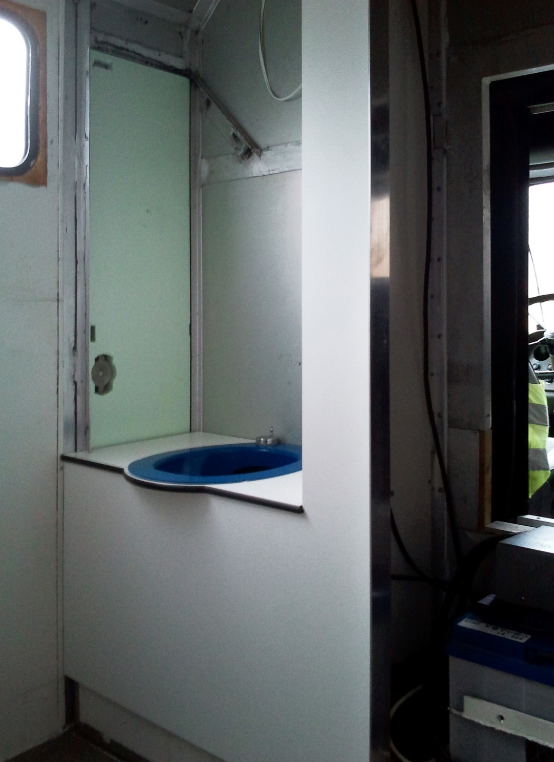

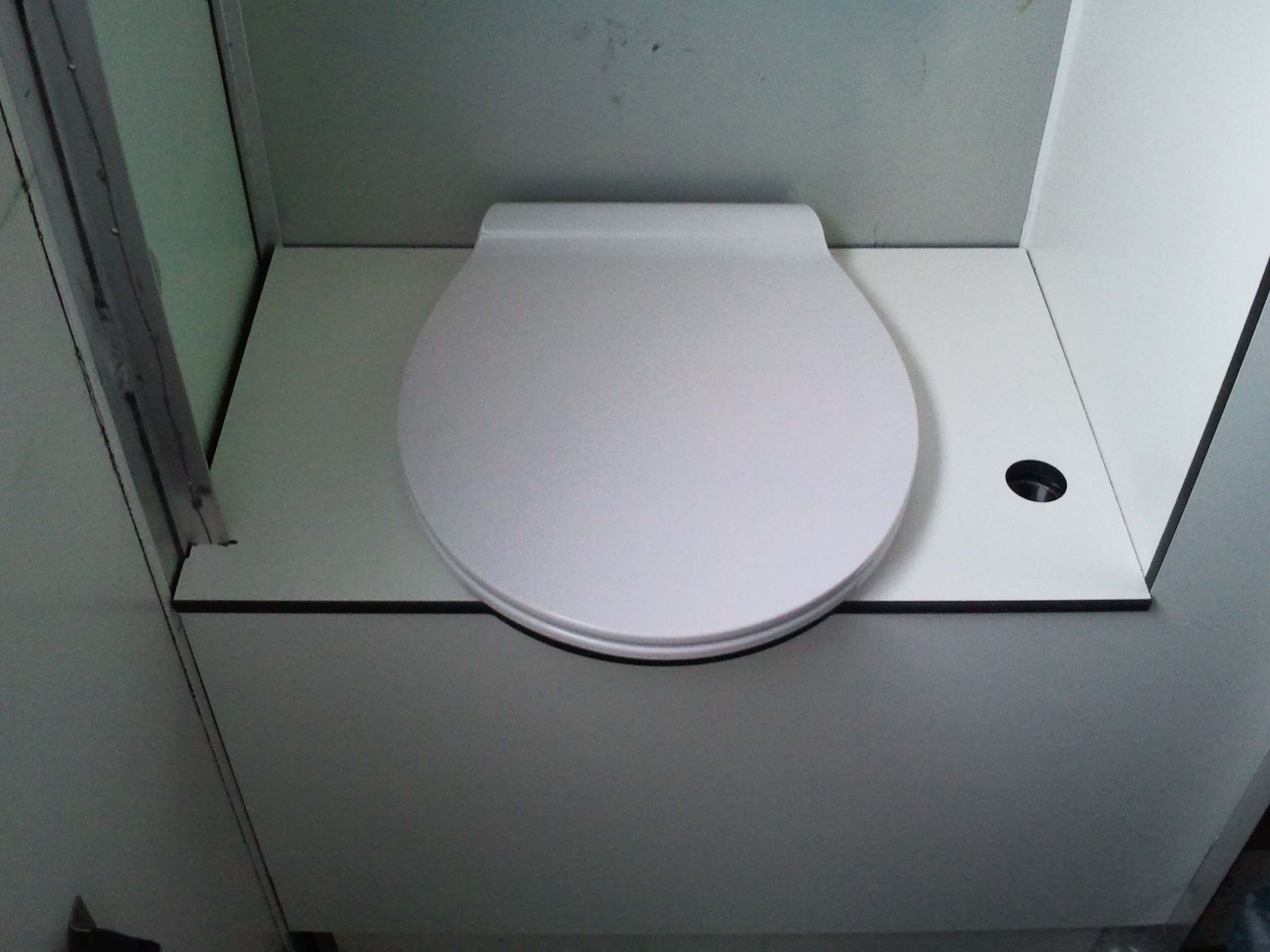

hab die mit Holzdekor beschichtete Abdeckplatte von der Klokiste wieder vom Schreiner und mit WC-Sitz eingebaut.

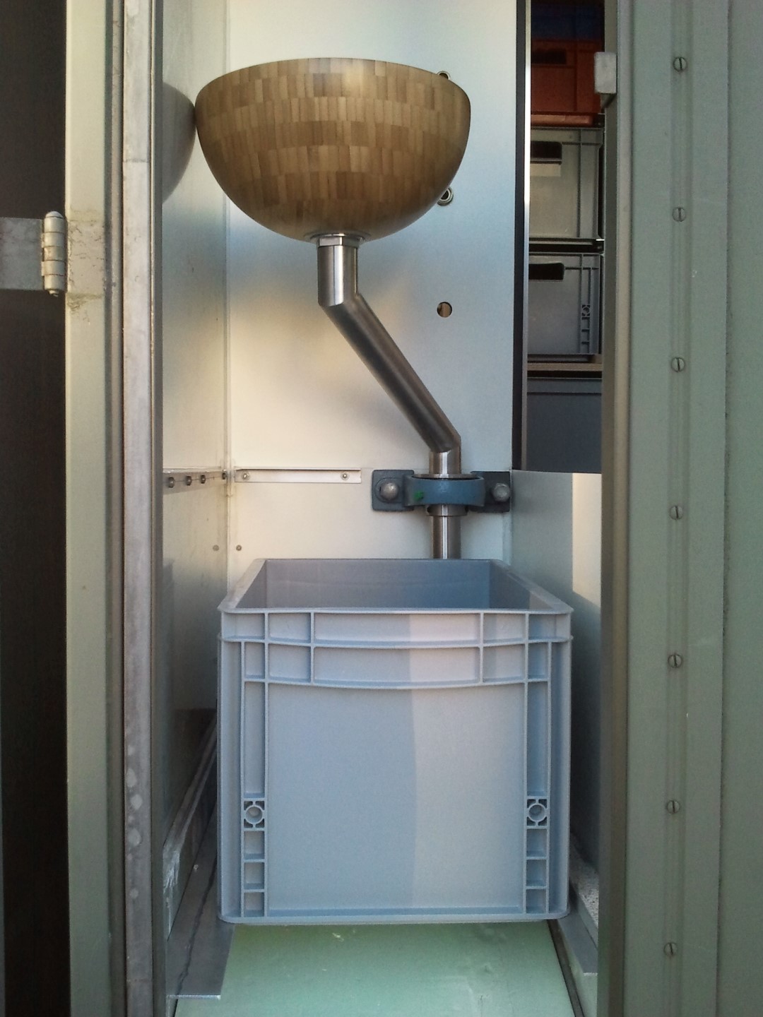

Waschbecken auf VA-Rohr ist auch eingebaut. Da das Rohr bedingt durch die 2 Madenschrauben zum fixieren etwas exzentrisch in den Kugellagern sitzt, ergibt sich ein toller Effekt. Das Waschbecken klemmt leicht in der "Waschstellung", lässt sich dann leichtgängig drehen um sich auf den Thron zu setzen und klemmt wieder leicht in der Endstellung an der Tür.
So brauch ich keine weitere Fixierung.
Die Eurobox hab ich etwas bearbeitet am Trichter vom Klo.
Da mach ich jetzt zur Sicherheit noch einen "Spritzschutz" im hinteren Bereich dran
Wenns wieder heller ist gibts auch Bilder von innen.
Willi

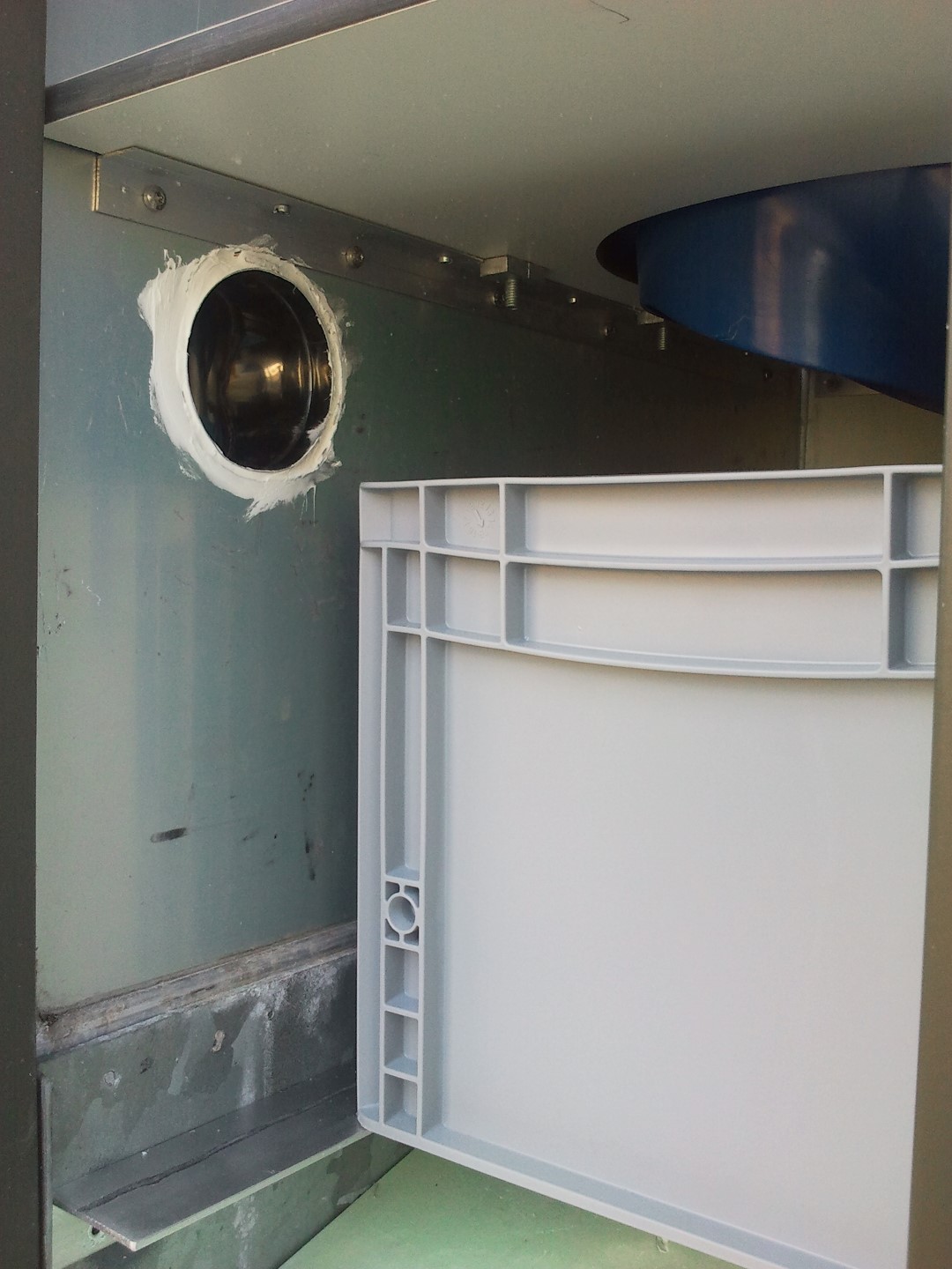

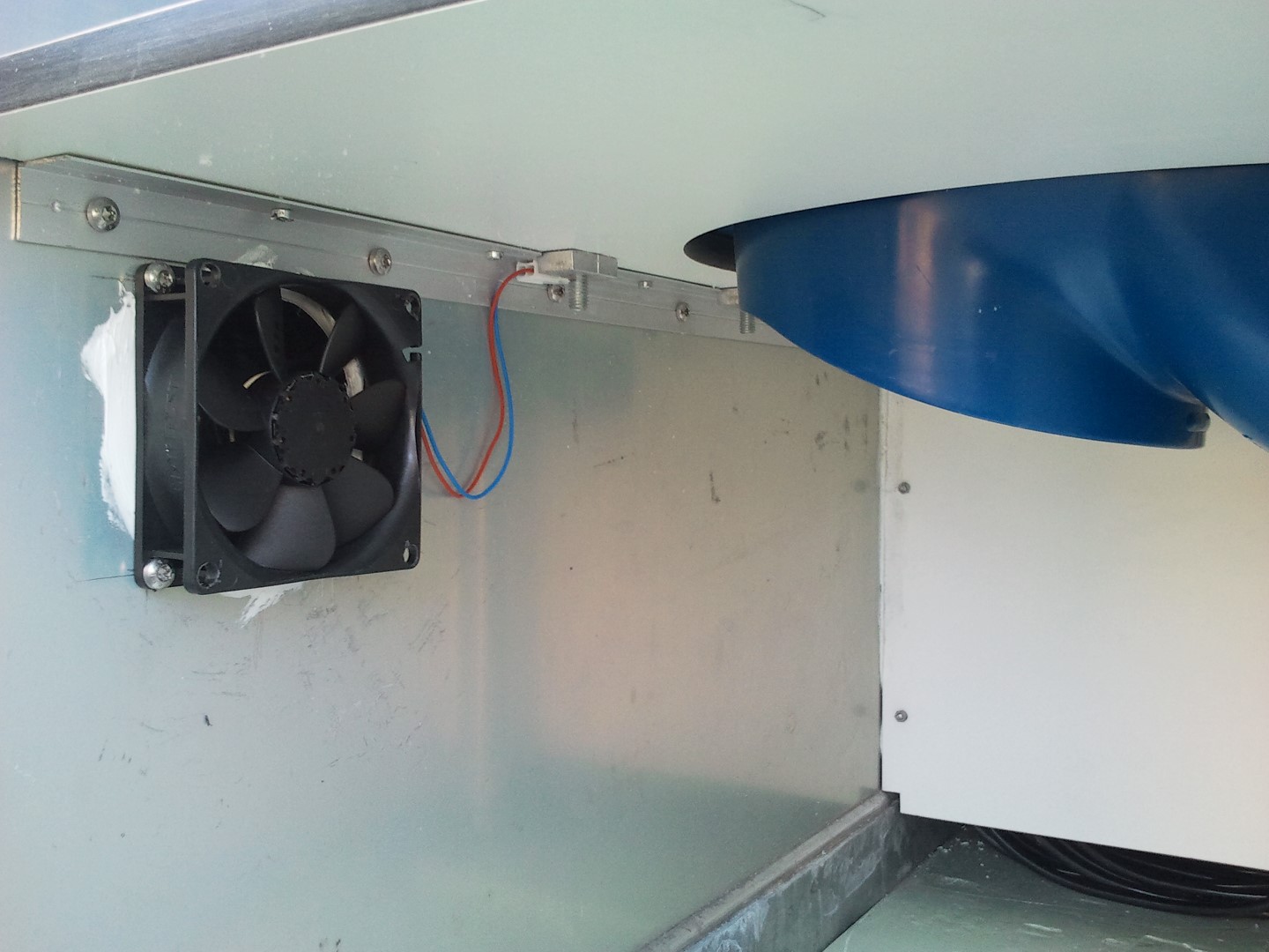

Durchbruch hergestellt, Abluftrohr vom Klo montiert und Lüfter installiert.

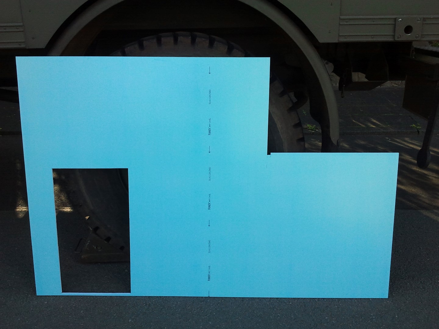

Heute hab ich die 10mm dicken Forexplattenzuschnitte für die ordentliche Innenverkleidung der Dusche abgeholt.
Hab ich zu Selbstkosten bei einer befreundeten Schilderfirma bekommen 3qm für 30,-€.
Das geschäumte Material verbessert die Dämmung und ermöglicht mir die 3mm dick auftragenden Kofferprofile auf der Innenseite auszufräsen und so eine ebene Duschkabine zu erhalten - Bilder dazu folgen noch.
Willi

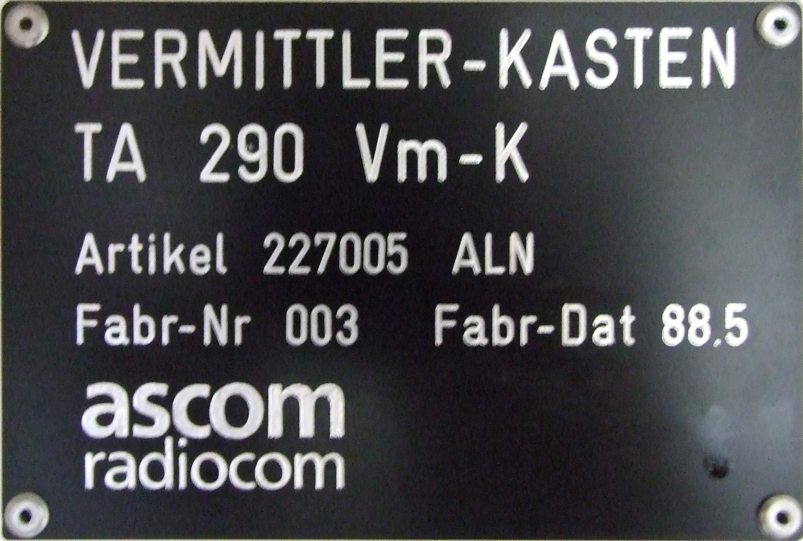

hier noch ein Typenschild aus dem Koffer.
Willi

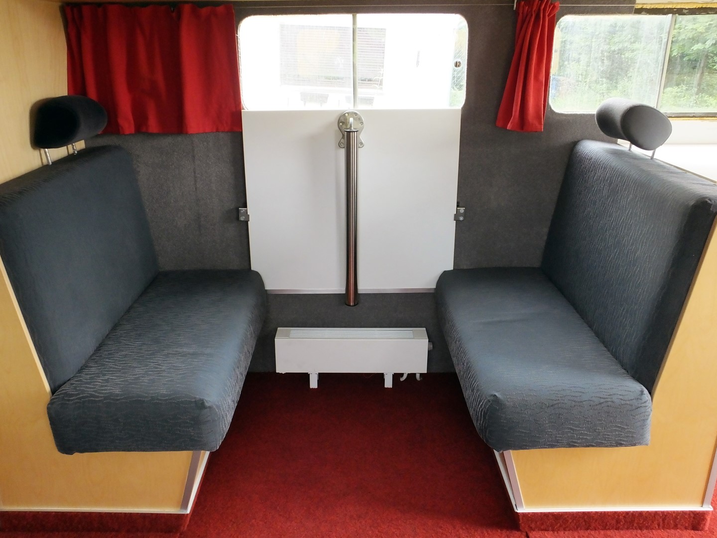

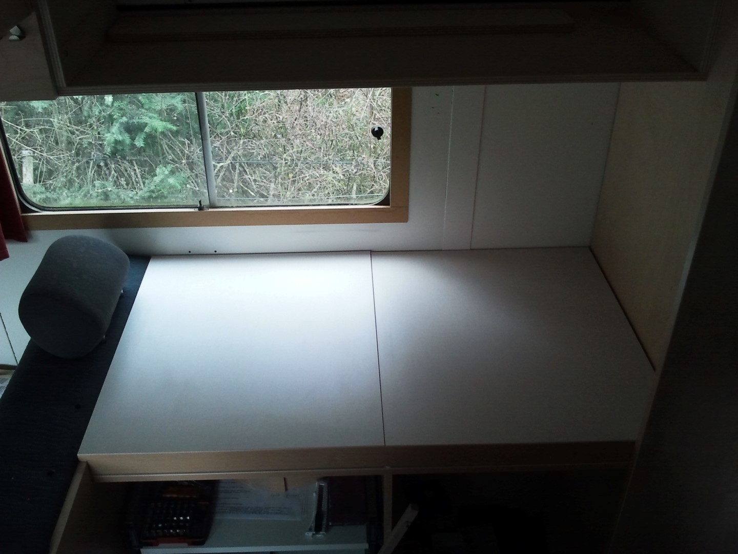

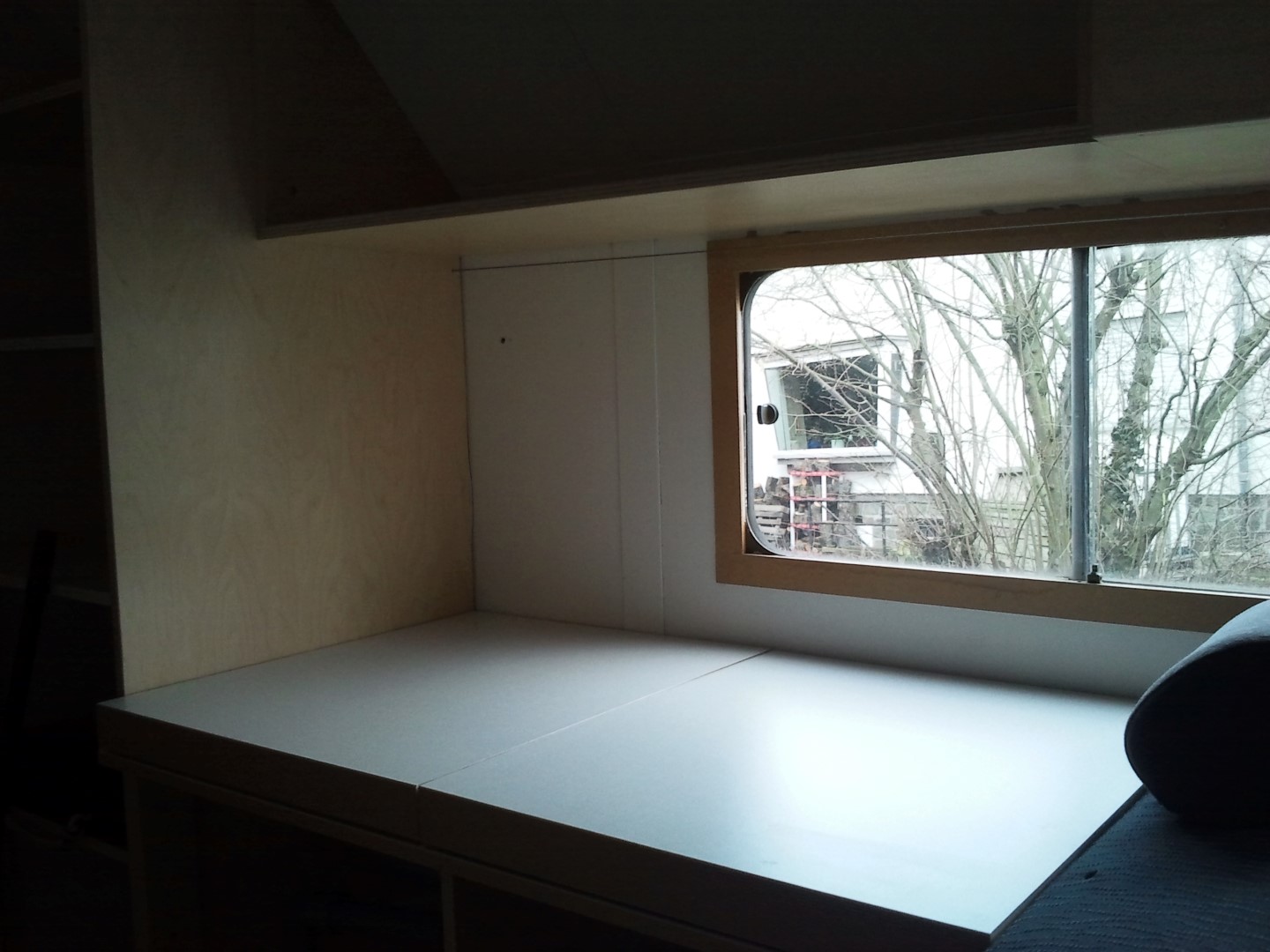

Hab die Forexplatten fertig zugeschnitten - Fensterausschnitt usw.
Auf der Rückseite die Kofferprofile ausgefräst - elende Sauerei der feine PVC-Staub.
Mit Montagekleber eingeklebt und die Fugen mit Silikon ausgezogen.
Sieht echt geil aus. Jetzt fehlt nur noch die Fenstereinfassung und ein kleines Stück Decke.

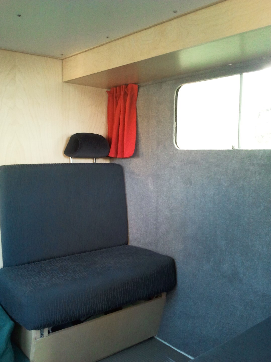

Des Weiteren auf beiden Seiten der Sitzgruppe Teppich an die Wände geklebt.
Ist angenehmer, wenn man sich mal seitlich anlehnen will. Die Alu-Sandwichplatten waren immer so kalt.
Willi

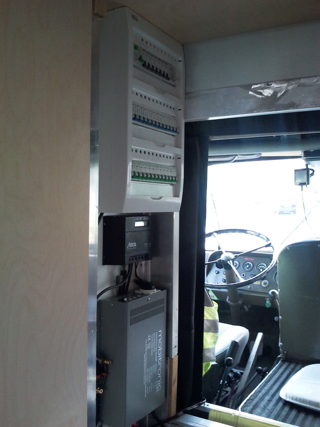

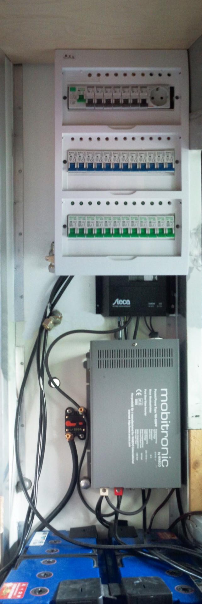

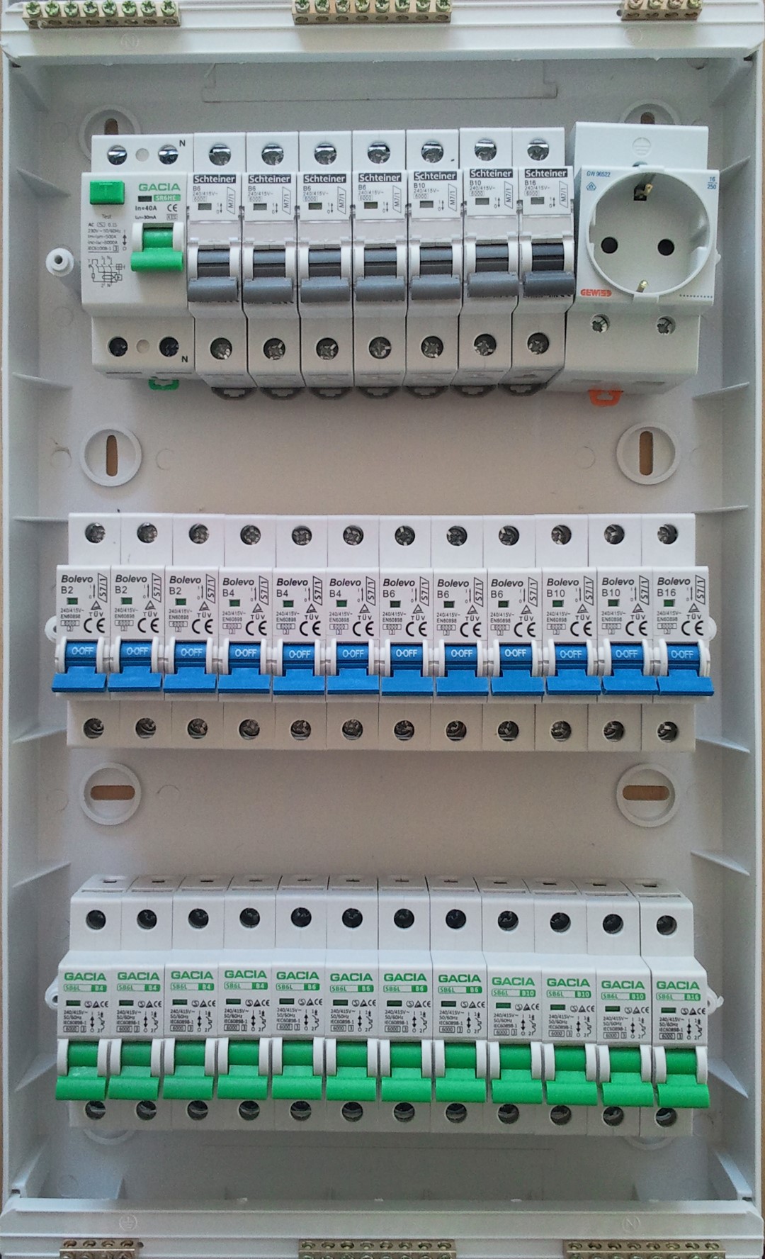

Ich hab mich zwischenzeitlich an die Schaltzentrale begeben.
Basis ist ein dreireihiger Sicherungskasten.
Jede Reihe kann mit 12 Sicherungen bestückt werden, die ich teils auch zum schalten der Verbraucher nutze.
Dabei steht jede Reihe für eine Spannung - ganz oben 230 Volt Wechselstrom, mitte 24 Volt Bordnetz und unten 12 Volt für Radio und andere Verbraucher, die ich nicht in 24 Volt bekomme.
Zwischen der oberen Reihe und den unteren beiden kommt noch eine "Trennwand", damit das Ganze auch noch VDE konform ist.

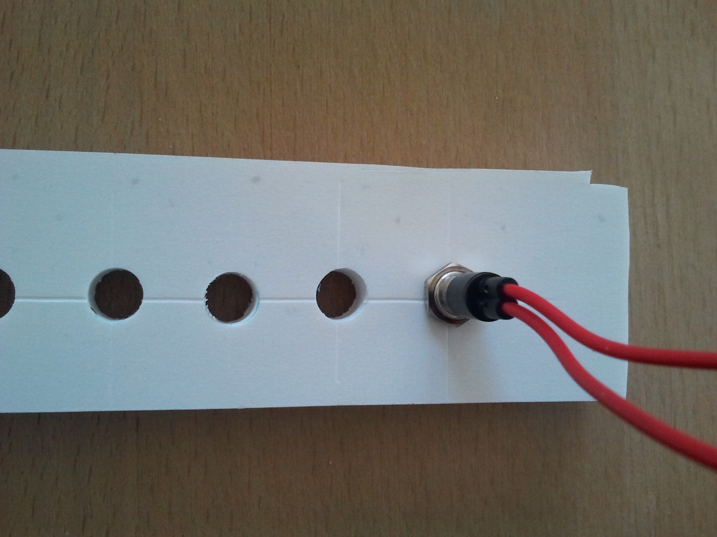

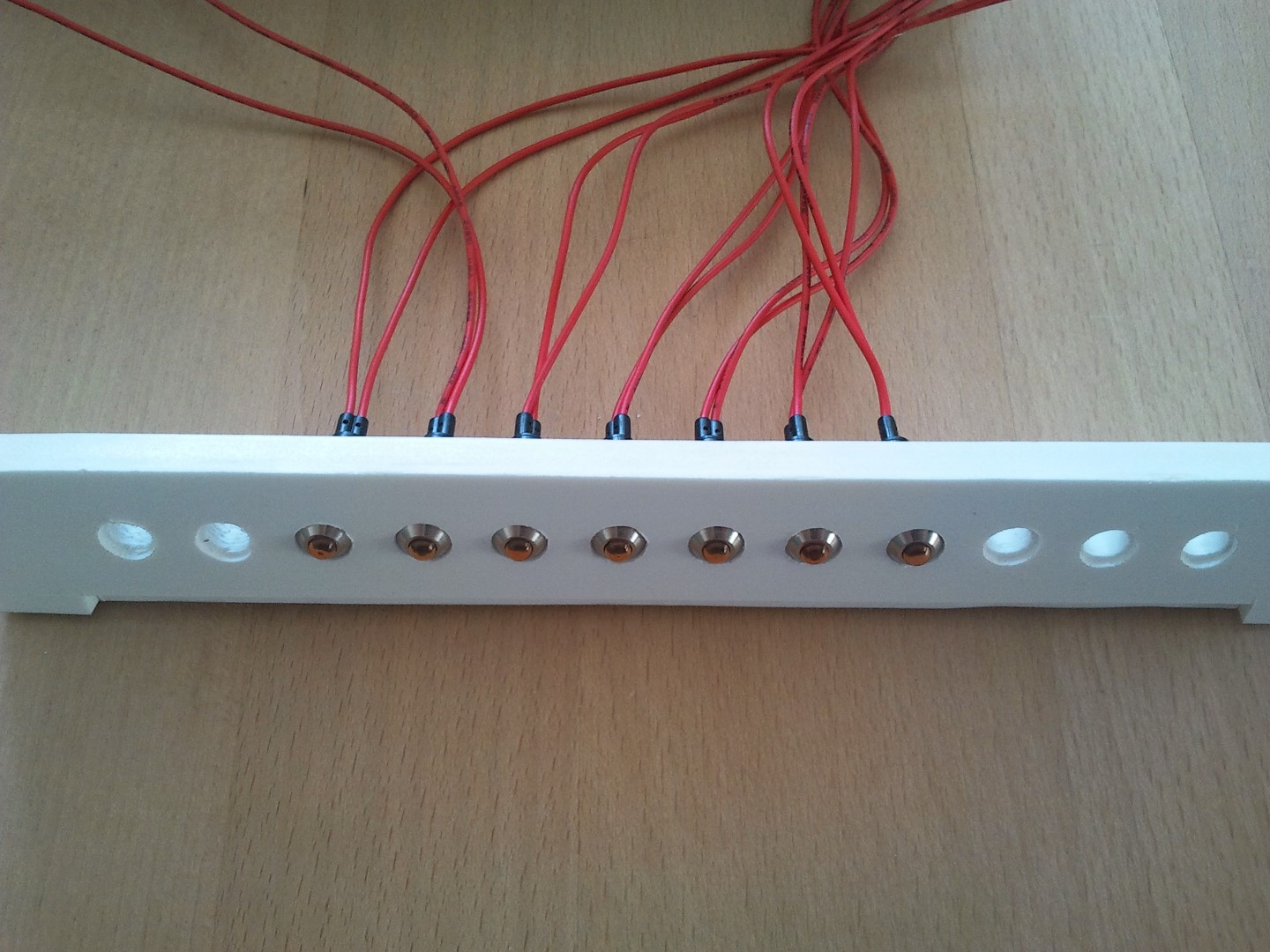

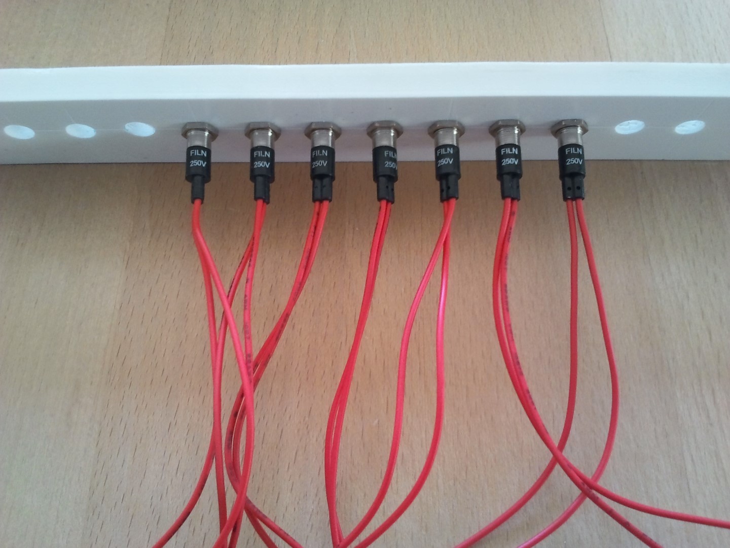

Die Sicherungsautomaten hab ich in unterschiedlichen Farben besorgt zur leichten Unterscheidung der Spannungen. Zur Kontrolle hab ich für jede Sicherung/Schalter eine Diode eingebaut - auch in unterschiedlichen Farben.
Damit die Dioden an Ort und Stelle bleiben wenn ich die Abdeckung abnehme zu Wartungszwecken bzw. Verdrahtungsarbeiten, hab ich mir aus den Resten vom Bad Forexstreifen geschnitten, die genau so breit sind wie der Kasten innen.
Da dann die Bohrungen für die Dioden rein. Forexstreifen in die Abdeckung eingelegt als Schablone und die Bohrungen in der Front auch passend durchgebohrt.
Dioden montiert und verkabelt. Dann hab ich den Sicherungskasten links vom Durchgang in der vorgesehenen Nische eingebaut.
So kann ich auch vom Fahrersitz aus gut schalten und walten.
Außerdem hab ich so kurze Wege von den Startbatterien (unter Beifahrersitz) und den Aufbaubatterien (unter Durchgang im Koffer).

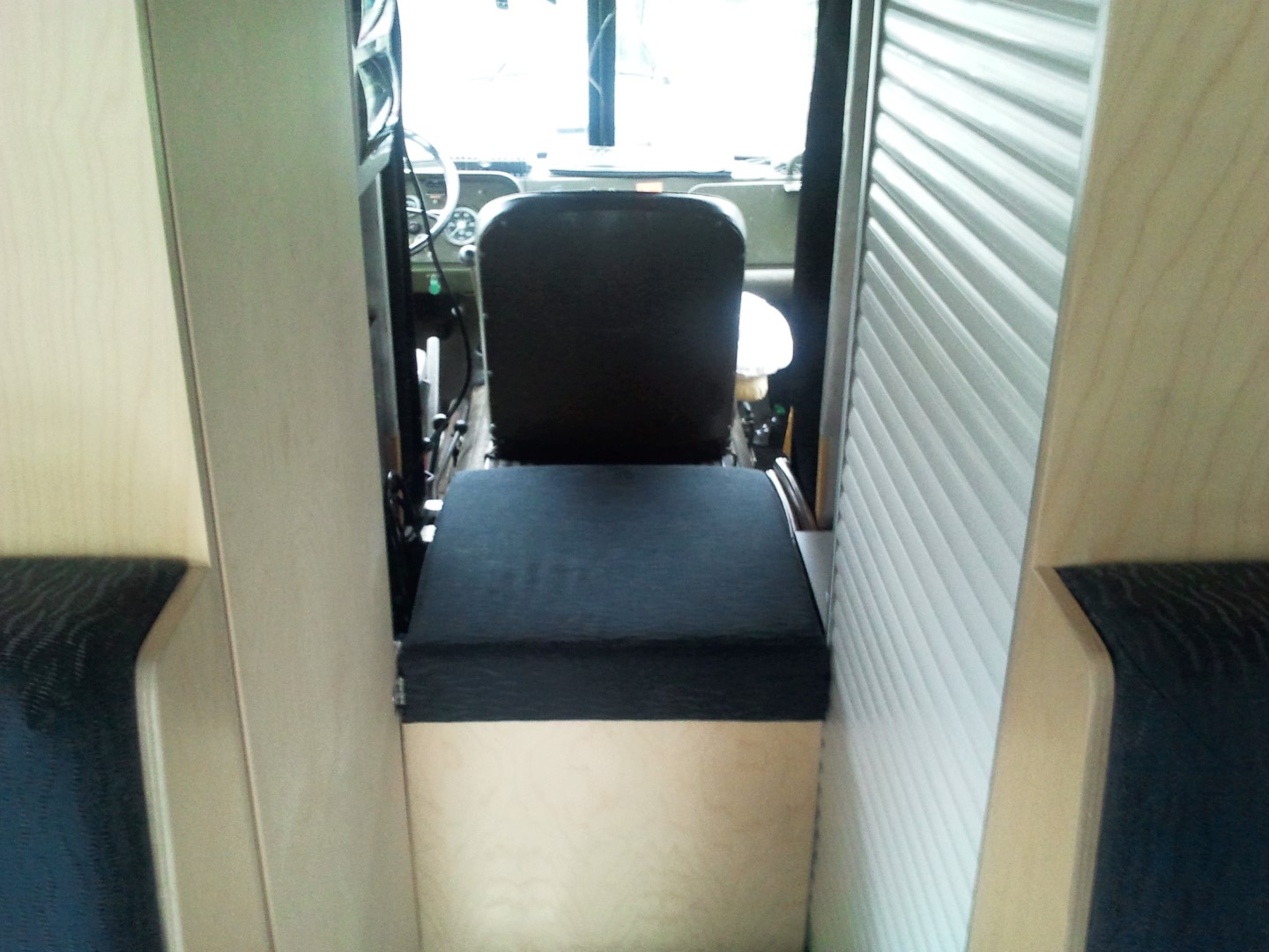

Auf Höhe Durchgang erhält dieser "Kasten" einen Deckel mit Sitzpolster in optimaler Höhe (ca. 40cm).
So kann später mal jemand dort kurz sitzen zur Kommunikation mit vorne. Zur Bedienung der Schaltzentrale ist der Sitzplatz auch optimal und zum durchsteigen nach vorne ist das Polster für die Knie auch angenehm. Die extrem kurzen Kablewege bei den hohen Strömen setzen sich fort von der Batterie zum Wechselrichter, vom Laderegler der Solaranlage (35A), zum Spannungswandler auf 12 Volt (30A) der sitzt jetzt direkt links neben dem Sicherungskasten. So hab ich nur das kurze Stück (ca. 30cm) von den Batteriepolen zum 200A Sicherungsautomat mit 40mm² verlegt.
Die Abgänge von dort zum Wechselrichter und zum Laderegler reichen in 10mm² aus (noch mal ca. 30cm).
Der Sicherungkasten ist direkt über den Laderegler angebunden. So kann ich alle Ströme (außer Wechselrichter) über die Anzeige vom Laderegler überwachen.
Der Sicherungskasten ist mit 4cm Abstand zur Rückwand montiert und auch der darüber liegende Schrankboden hat einen 2cm Spalt über dem Sicherungskasten. So ist für den Laderegler und den Wechselrichter eine ausreichende Luftzirkulation nach oben gewährleistet und die Kabelführung von unten nach oben erleichtert.
Willi

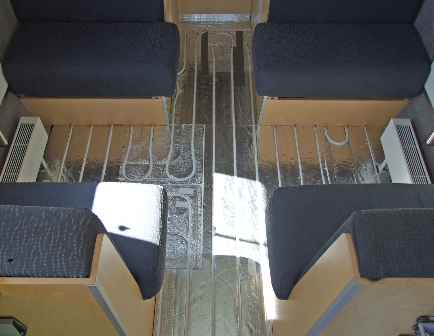

Kleiner Fortschritt (es ist ja noch so kalt).

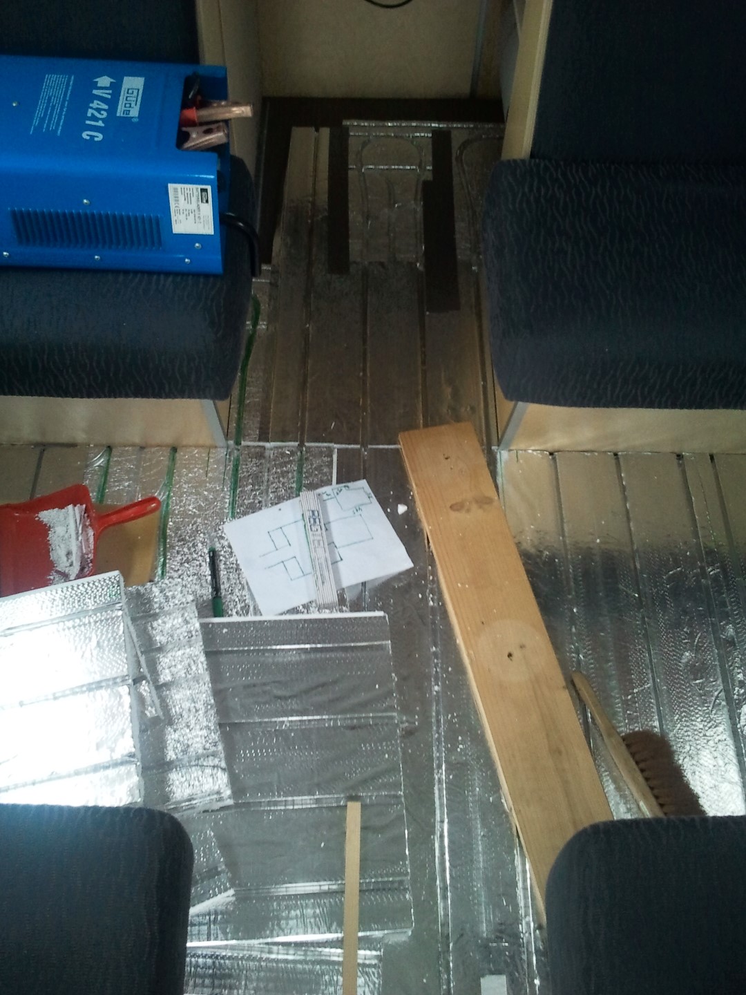

Ich habe zwischenzeitlich den gepolsterten Deckel über dem Batteriekasten eingebaut, damit man vom Koffer ins Fahrerhaus kommt, ohne sich blaue Knie zu holen. Den Motordeckel möchte ich vielleicht auch noch auf die gleiche Höhe polstern oder einen dritten Sitz fest montieren (mit Gurt und Kopfstütze), der müsste dann aber zum umklappen sein, damit man noch durch kommt.
Dann hab ich noch die Dämmplatten für die Fußbodenheizung verlegt (3cm dick mit Rohrnut für 16/2mm Metallverbundrohr) und die Frage nach dem Bodenbelag stellt sich wieder von Neuem. Aber dazu mach ich einen eigenen Tröt auf, denn ich brauche euren Input
Willi
Willi

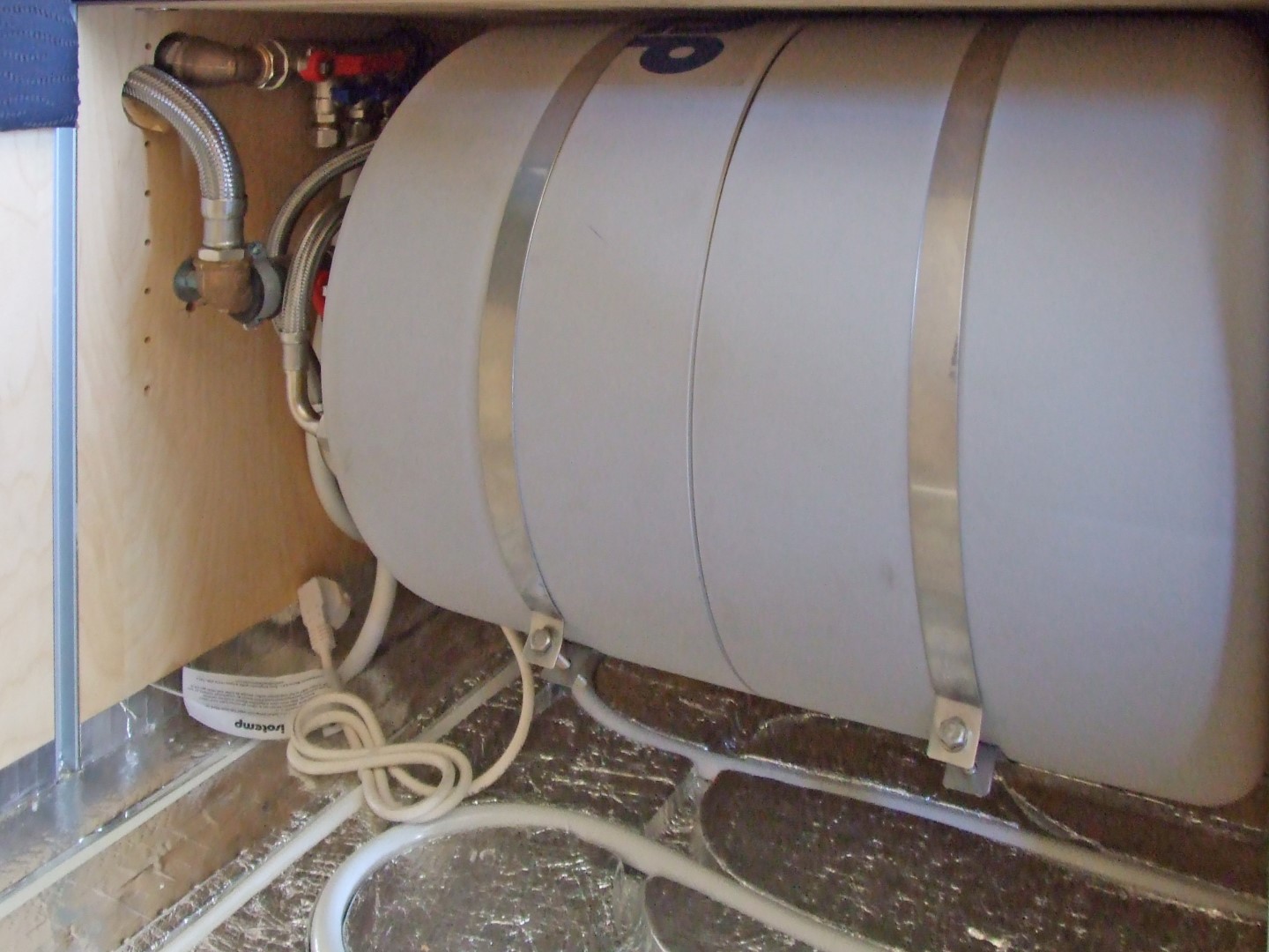

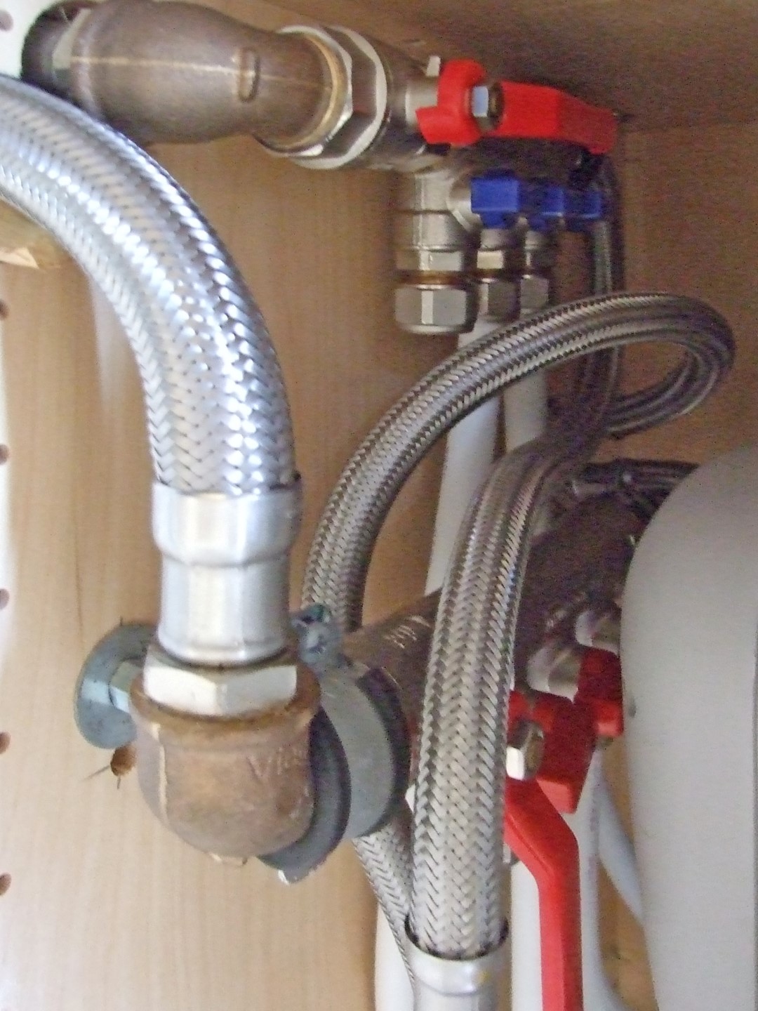

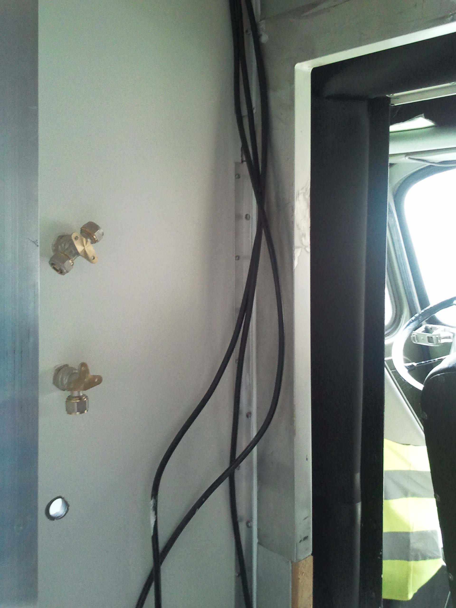

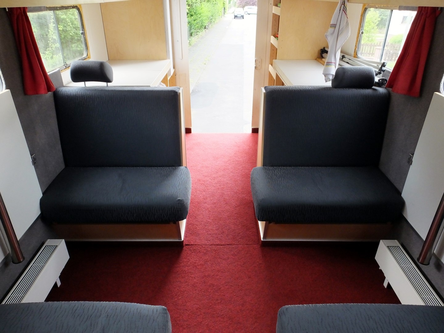

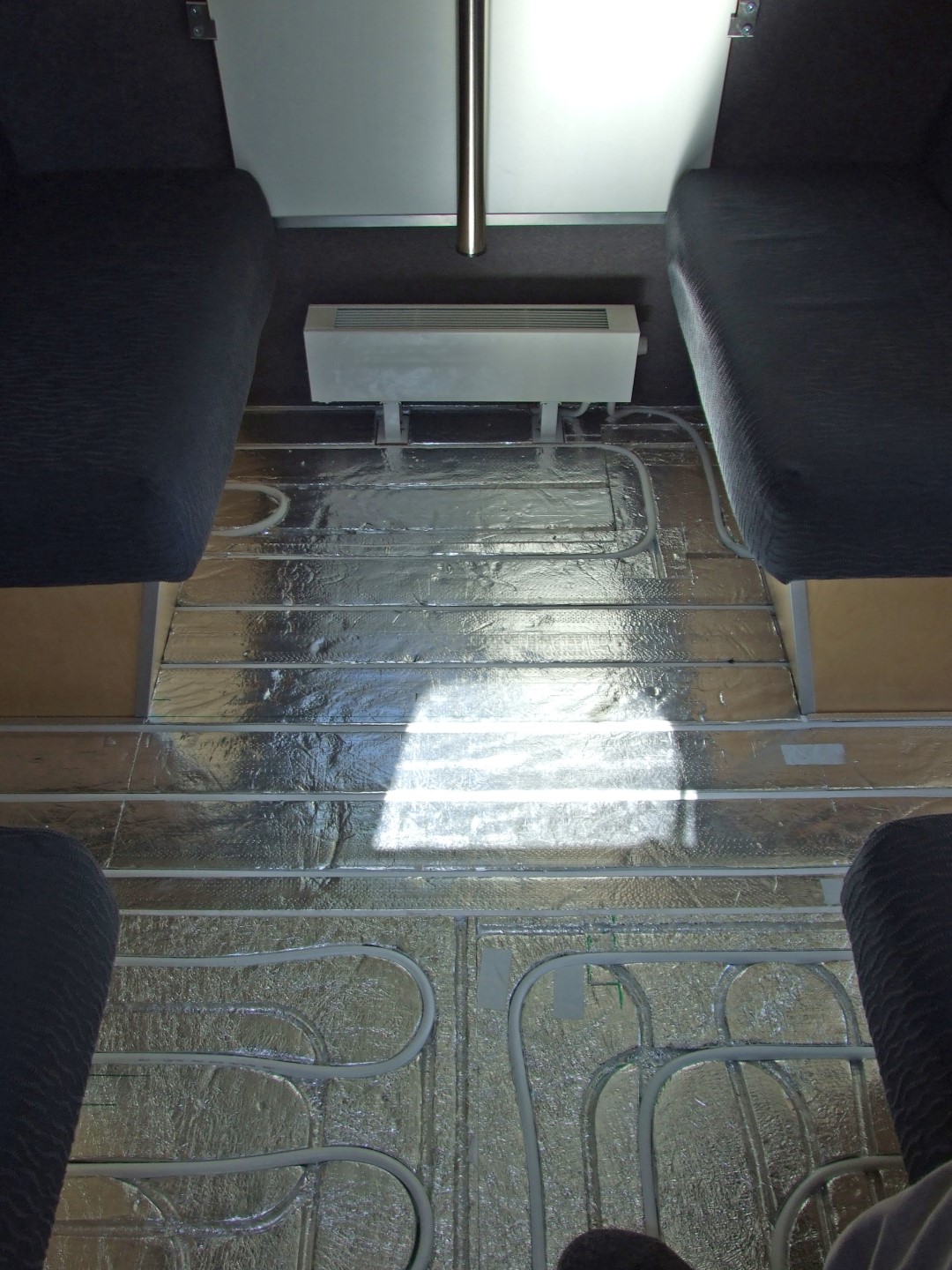

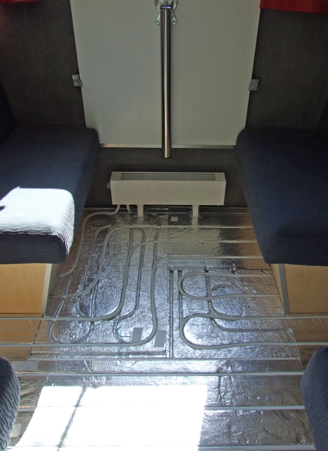

Hier noch ein paar Bilder zum Abschluss der Fußbodenheizung nebst Verteiler.
Die Vorläufe gehen zuerst über je einen Heizkörper und dann in die Fußbodenheizung.
Die Rohre gehen unter den Sitzkisten durch und verlaufen auch unter dem Schrank.
Die Verlegung der Metallverbundrohre war nicht ganz einfach - die sind etwas störrisch.
Der Verteiler wird über einen Plattenwärmetauscher am Kühlkreislauf angeschlossen.

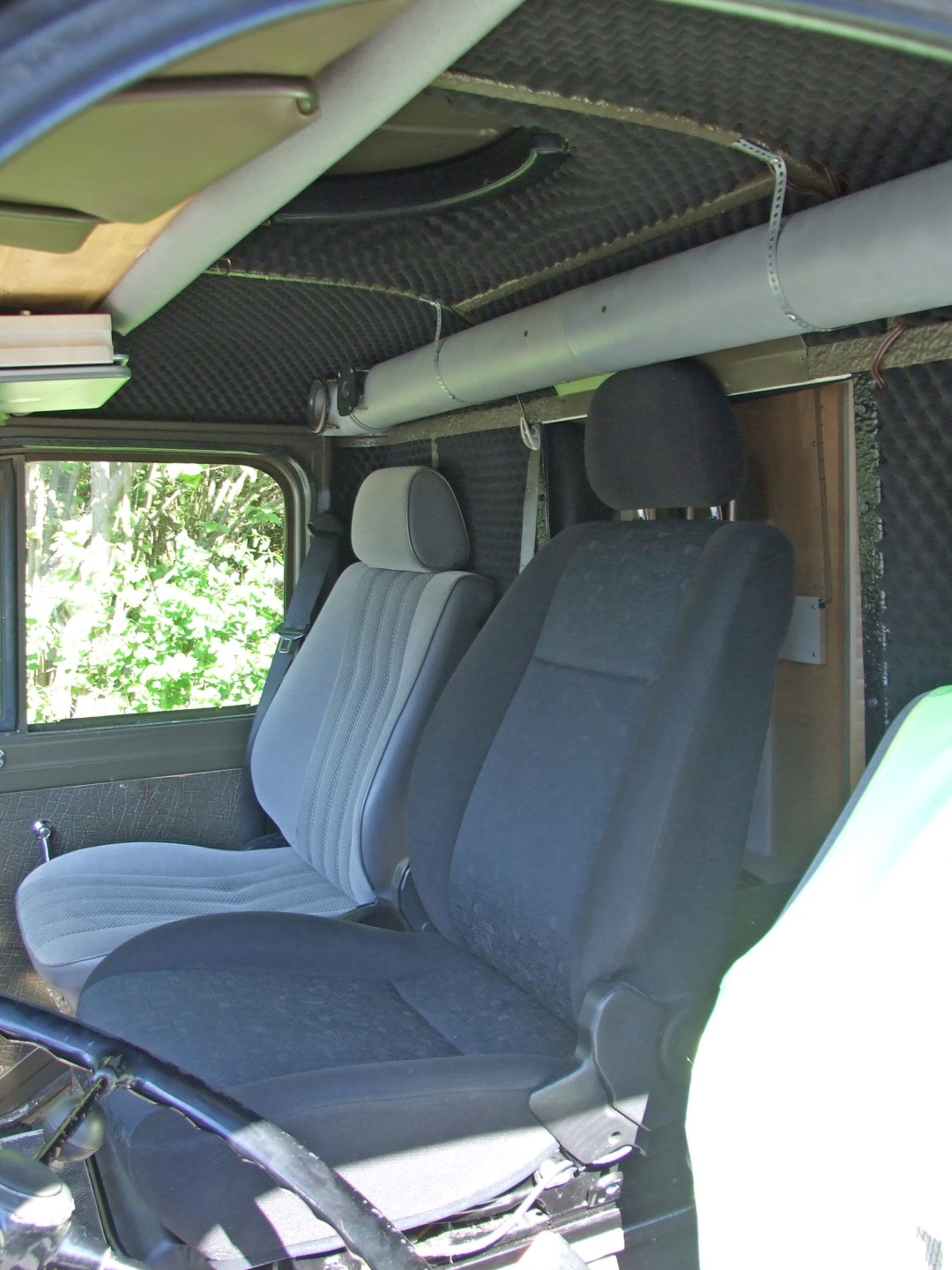

Und dann hab ich noch einen Mittelsitz im Fahrerhaus eingebaut.
Willi
Willi

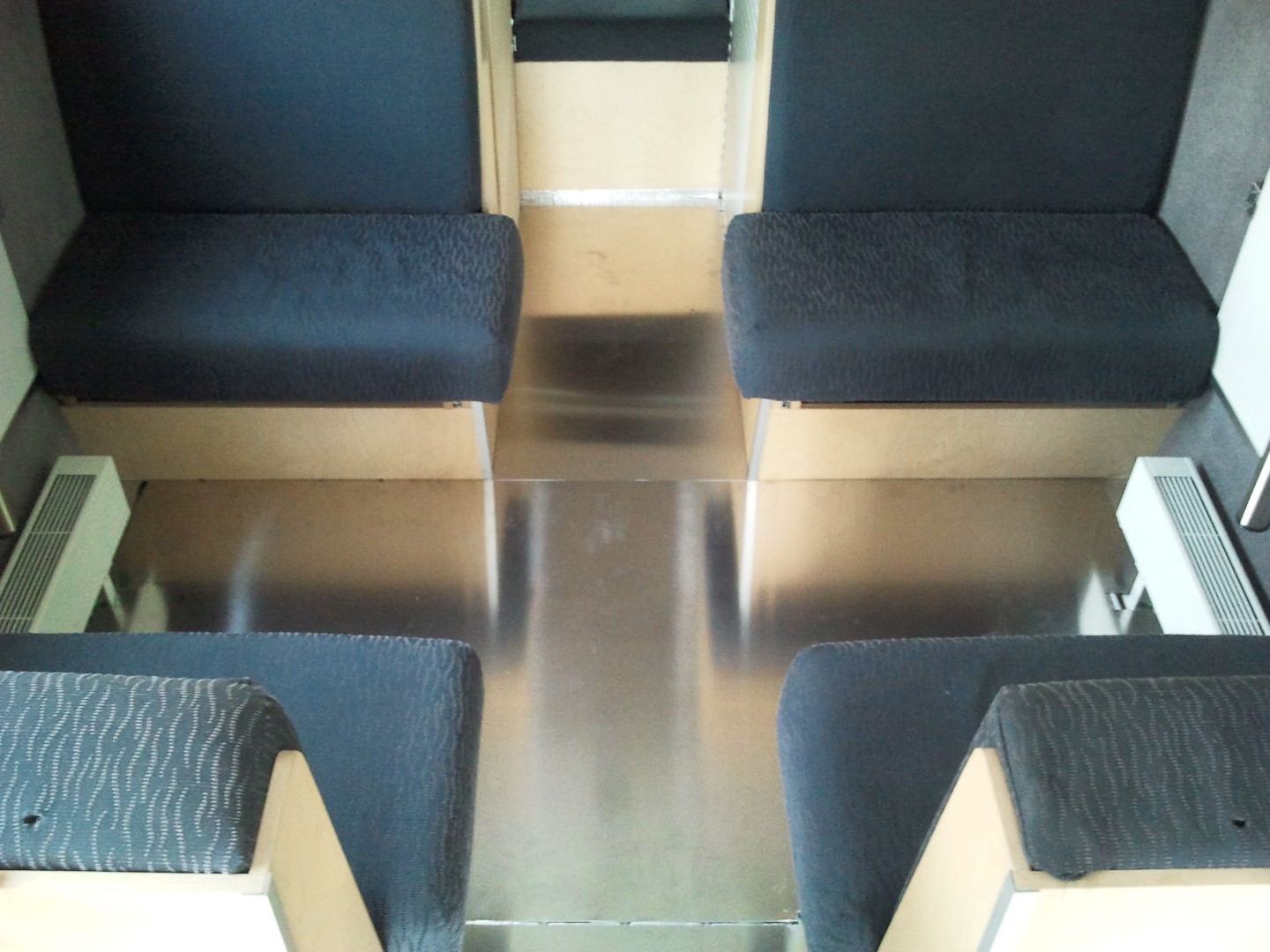

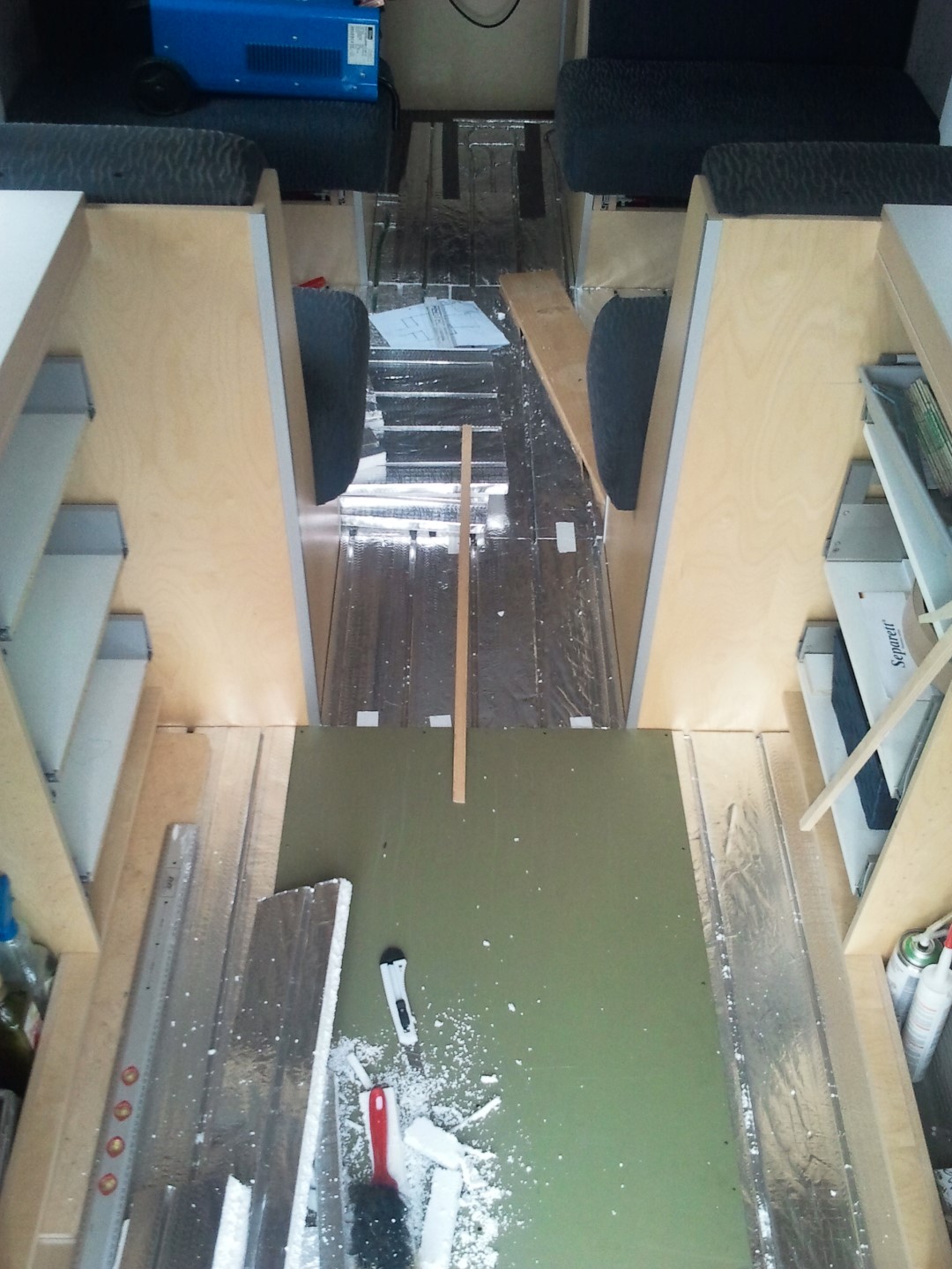

Die Alu-Wärmeleitbleche für auf die Fußbodenheizung wurden beim Laserbetrieb abgeholt und gleich vor Ort eingelegt.
Wie immer wollt ichs ganz genau wissen (war dann etwas gedrücke).
Aber im fertig eingebauten Zustand ist außen herum genug Platz für die Ausdehnung. Dann haben wir uns einen Nadelfilzteppich in rot ausgesucht.
Die schönste Farbe hatte ein "Kunstrasen". Der hat auf der Unterseite so kleine grüne Noppen als Drainage-Elemente.
So liegt der eigentliche Boden ca. 3-4mm über den Blechen. Hab die Idee, dass die Füße so nicht zu warm werden und da unten auch nichts mockern kann. Und so sieht der Boden verlegt mit Randleiste aus.
Die drei Flächen kann ich einfach heraus nehmen und z.B. ausklopfen oder mit dem HD-Strahler abwaschen. Und dann hab ich noch an den Schränken, die normale Türen bekommen (keine Schubladen) ein paar Leisten quer eingebaut, damit einem die Sachen nicht entgegen kommen, wenn man die Tür öffnet. Zu guter letzt hab ich noch die Karre abgeschmiert und zeig euch mal, wie ein über 40 jähriger untenrum so ausschaut. Liebe Grüße
Willi

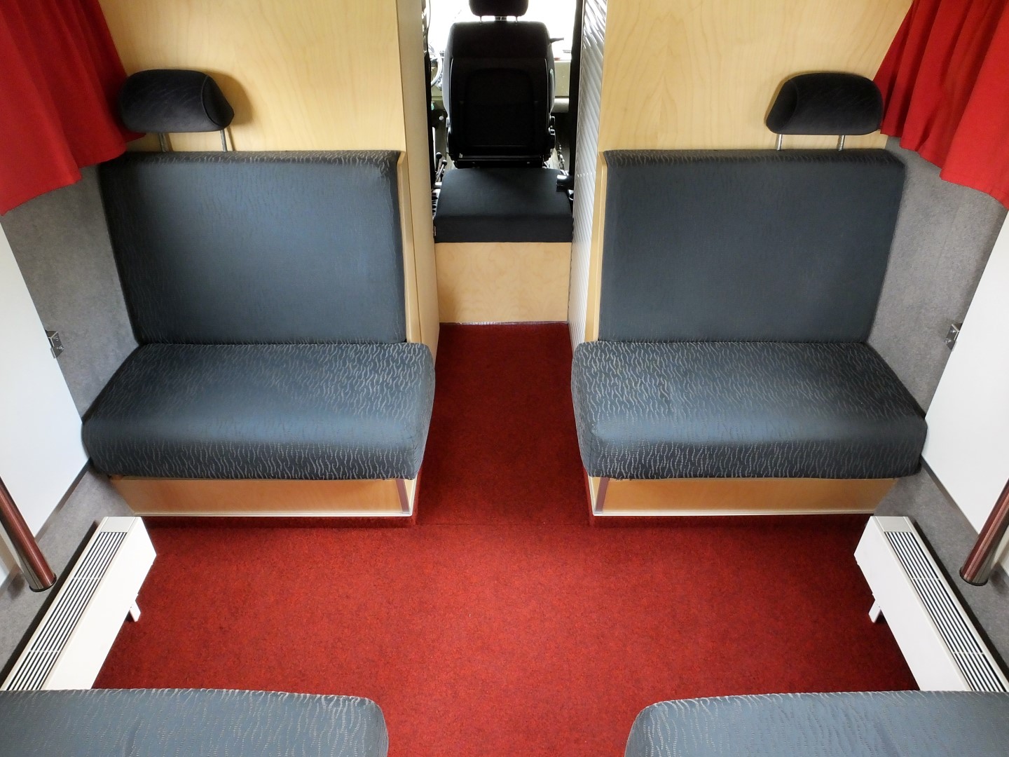

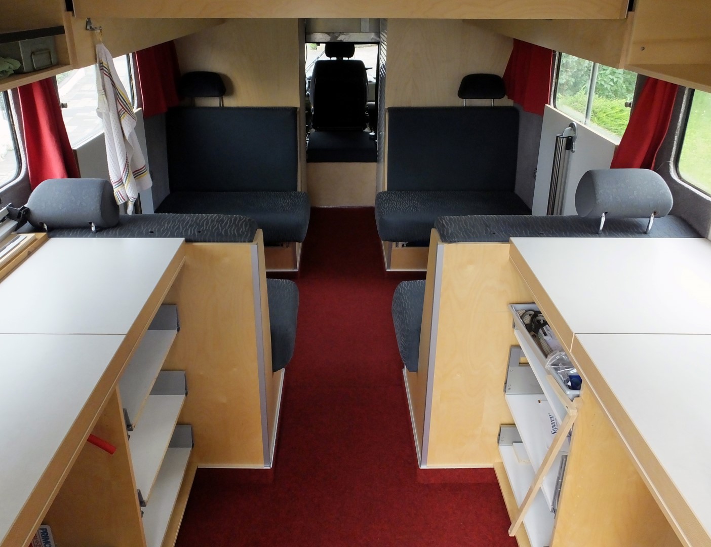

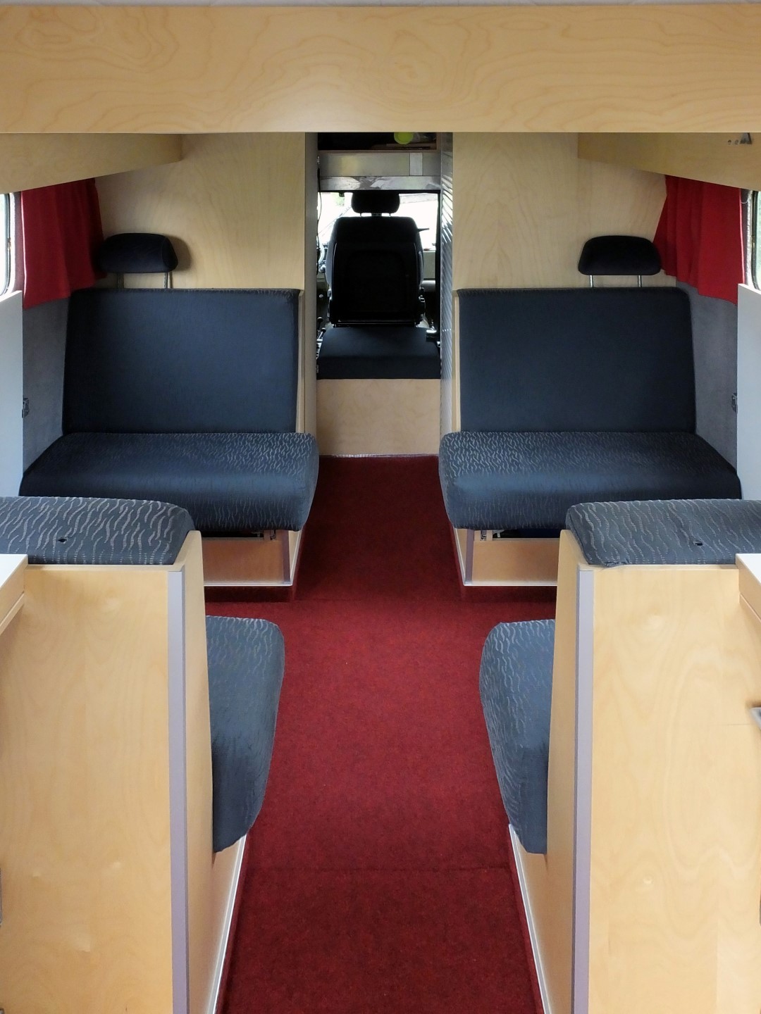

Der ein oder Andere hats vielleicht schon in den Verkaufsanzeigen gesehen - Wir bauen um
Nach zwei Wochen Italien haben wir für uns eine alternative Idee gefunden, die unsere bisherigen Anforderungen noch etwas besser vereint bei Verzicht auf einen Schlafplatz.
Ursprünglich habe ich den Steyr ja für 4 Köpfe geplant, aber die Kinder werden schneller erwachsen als der Baufortschritt war.
Für uns hat sich das Hubbett bei aller Funktionalität an zwei, drei Stellen als nicht so praktisch erwiesen.
Da ja das Bett bei uns "mitten" im Fahrzeug hängt, wird die Beweglichkeit im Schlafbetrieb eingeschränkt (aus dem Bett auf das Klo, Sitzgruppe nicht benutzbar im Schlafbetrieb, Aufstieg mit Leiter). Leider ist auch im Tagbetrieb die Anordnung über der Sitzgruppe nachteilig, da man sich wider Erwarten nicht daran gewöhnt beim durch gehen von vorne nach hinten oder umgekehrt den Kopf leicht einzuziehen. Auch nach zwei Wochen kam es noch vor, dass wir uns die Birne angestoßen haben.
Darüber hinaus haben wir unsere Ansprüche an einer Stelle sogar noch erweitert - Ein Sofa muss her, zum rumlümmeln, zum entspannteren Sitzen auf einer geneigten Sitzfläche.
Also das Wohnzimmer zum Esszimmer.
Daher werden wir das Hubbett und eine der beiden Sitzgruppen ausbauen und an Stelle der Sitzgruppe eine Bettcouch einbauen.
Vorteile (auch im Alter
): Man kann sich quasi ebenerdig betten, volle Kopffreiheit im ganzen Fahrzeug, freie Zugänglichkeit der Staukästen neben dem Hubbett, mal eben hinlegen geht auch, 2-4 Sitzplätze am Tisch und bis zu 4 gemütliche Sitzplätze auf der Couch. Durchlademöglichkeit im Gang bleibt voll erhalten, nächtlicher Zugang zum Klo ist komfortabler, einer kann noch im Bett liegen, während der Andere den Tisch deckt.

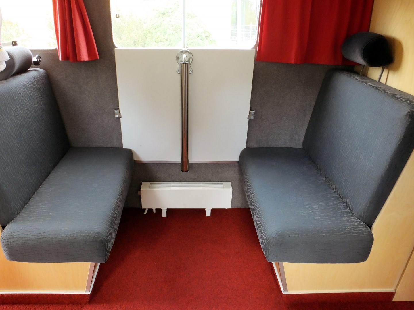

Seht selbst ich hab mal unkommentiert ein paar Bilder und Zeichnungen angehängt.
Ich freue mich auf Diskussionsbeiträge.
Willi
