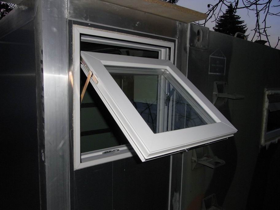

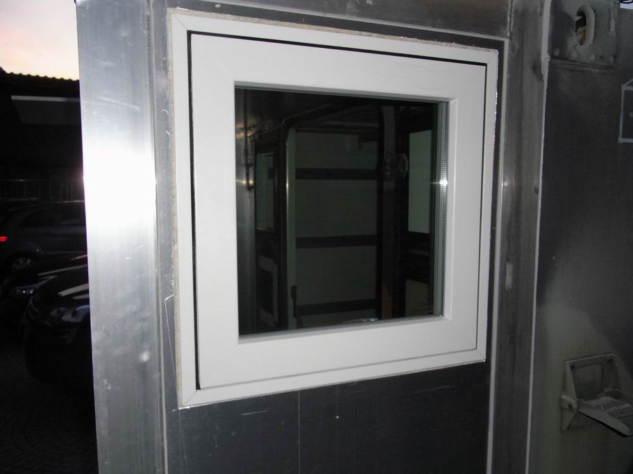

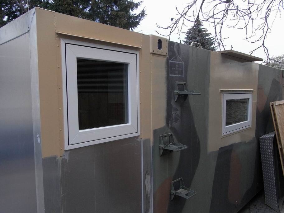

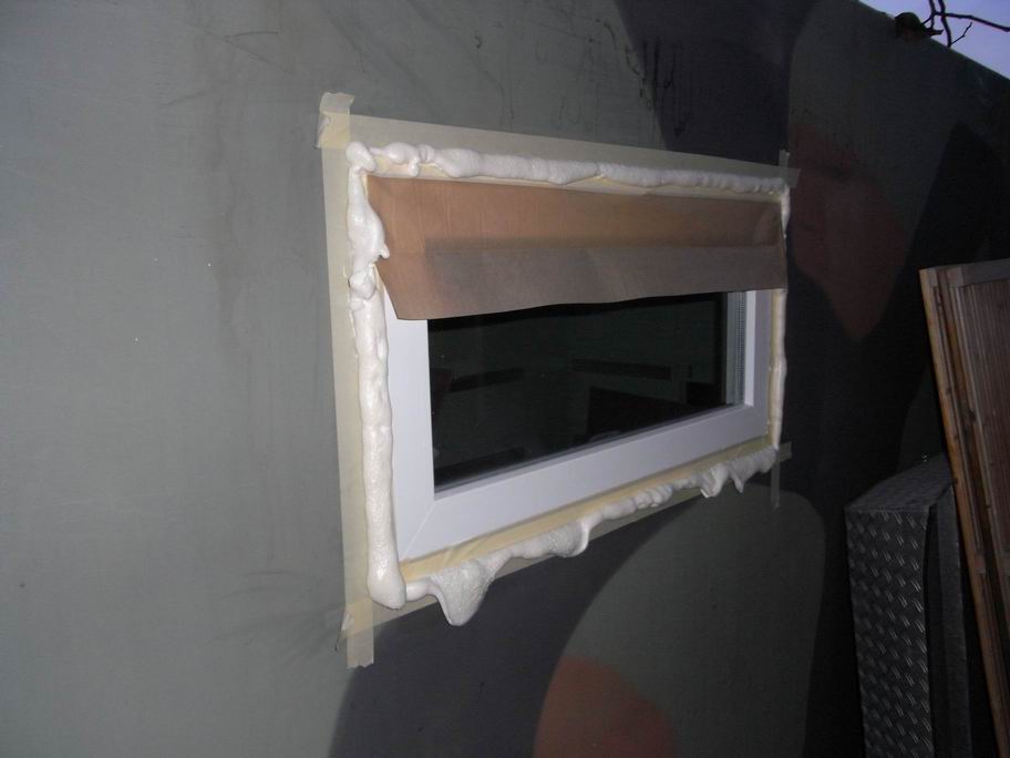

Hier mal wieder ein kurzer Status-Update:
Die ersten zwei Fenster sind drin, wir bekommen also Licht in unsere "Dunkelkammer" - wie neulich jemand sehr treffend bemerkte :D
Und die Shelter-Aufnahme auf dem 1017 nimmt auch langsam Formen an.
Leider habe ich keine Schrauberhalle und muss alles draußen machen :blush:
LG, Holger
Da habe ich wohl die Fuge etwas üppig mit PU-Schaum ausgespritzt

Hallo Holger;
Was hast denn Du jetzt für Fenster verwendet?
Grüße, Peter

das sind die Fenster von Airpabst, gibt es einen extra Thread hier im Forum. Echtglas mit TÜV-Zeichen, Kunststoffrahmen, bin sehr zufrieden bis jetzt. Einbau im FM2 ideal, da für max. 60 mm Wandstärke ausgelegt.
Jetzt warte ich auf die Tür und die Klappen, die sollen aus demselben Profil gebaut werden.
LG, Holger

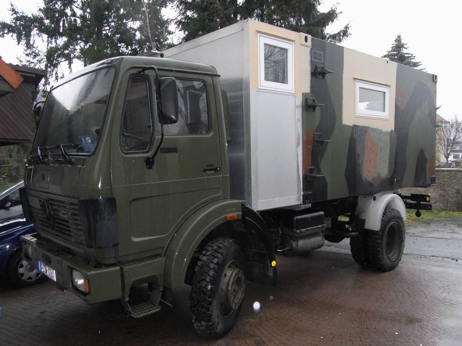

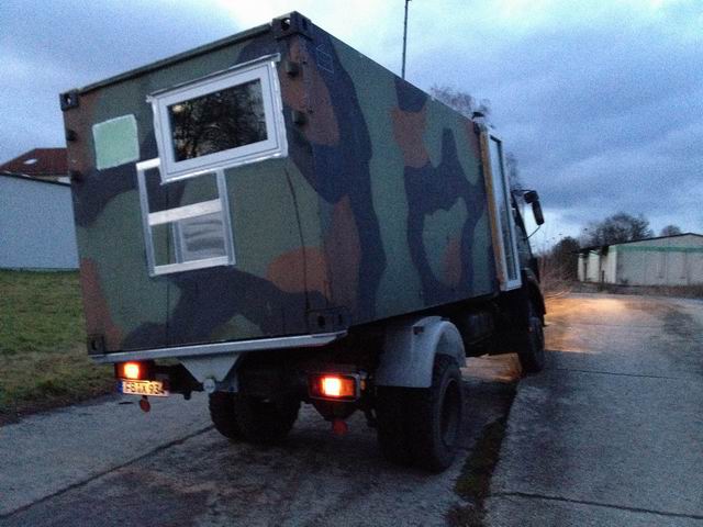

So sieht das jetzt aus, mit Tropleiste oben drüber und mal ein bißchen Farbe rundherum ...
LG, Holger

gratuliere. Dein Wintergarten-Anbau ist echt hübsch geworden und die Fenster sind auch super.
LG Luigi

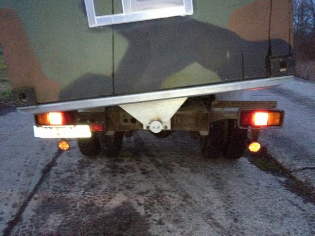

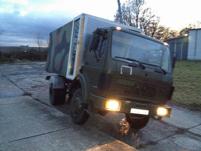

#75 Beitrag von holger.ihle » 2011-12-22 17:49:57

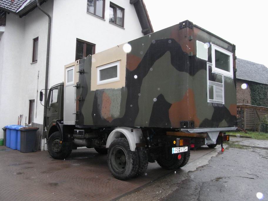

es ist wieder mal ein Stück weiter gegangen, wir haben heute "Hochzeit" gefeiert - soll heißen, der Shelter ist jetzt auf dem LKW :D
Anbei mal auf die Schnelle zwei Bilder!
LG, Holger

#76 Beitrag von mario1 » 2011-12-22 18:41:41
Hi gratuliere, sieht schlüssig aus. Klasse.
Hast de die Lagerung selbst gemacht, sieht gut aus.
Weiter so
Schöne Feiertage.

super! Sieht klasse aus und wenn da noch größeres Schuhwerk drauf ist, dann pass die Gesamtoptik noch besser. Stell doch mal einen Grundriss vom Innenausbau ins Netz, damit wir sehen, was Du mit dem vielen Platz so anstellst. Sollte ja für eine mobile Squash-Halle reichen :lol: .
LG und frohe Weihnachten

bin auch sehr zufrieden, die Proportionen passen! Ja die Lagerung habe ich selbst konstruiert und vom Schlosser schweißen lassen. Bin zwar ganz gut ausgerüstet mit Elektroden- und Schutzgasschweißgerät, aber bei den Größen und Wandstärken habe ich das doch lieber machen lassen. Die hintere Lagerung hat auch eine gedrehte Messingbuchse und gefräste Teile, da brauchte ich auch Hilfe. Habe vorne das Festlager direkt unter den originalen Containerlocks und hinten das "Pendellager". Ich habe keinen kompletten Rahmen, sondern nur die zwei Traversen, die haben keine Verbindung zueinander. Der Shelter ist so stabil, der wirkt als tragende Kontruktion.
@Luigi
jetzt mutiert meine Dunkelkammer (so hat das neulich mal einer genannt, als noch keine Fenster drin waren) zur Squashhalle :D
Das mit den größeren Rädern ist auch schon in Planung, aber erst mal die wichtigen Dinge, er fährt auch mit den Rädern. Habe vor 12R22,5 oder 13R22,5 auf Alufelgen aufzuziehen (hinten natürlich Einzelbereifung), das bringt gegenüber der Serienbereifung ca. 150 kg weniger auf die Waage. Die LKW-Batterien sind auch schon gegen leichtere getauscht, sind auch 25 kg weniger. Der Innenausbau ist in Leichtbauweise geplant, ich überlege gerade die Schubladen in Alu zu bauen - wir hoffen immer noch auf <7,5 to. Und hier ist auch gleich mal ein Grundriss - ist nicht die letzte Version, die habe ich im Moment nur im CAD, aber grundsätzlich stimmt er.

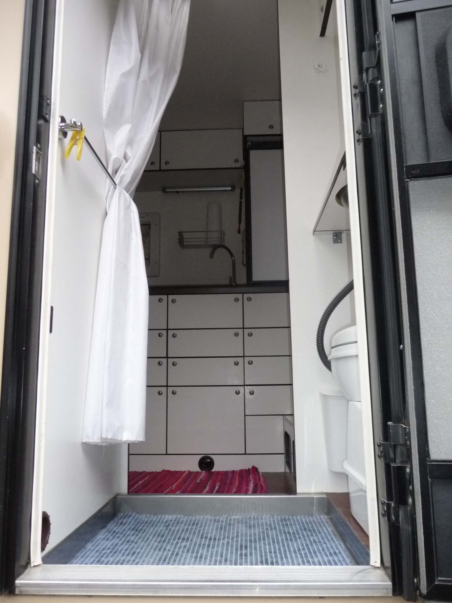

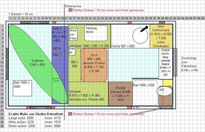

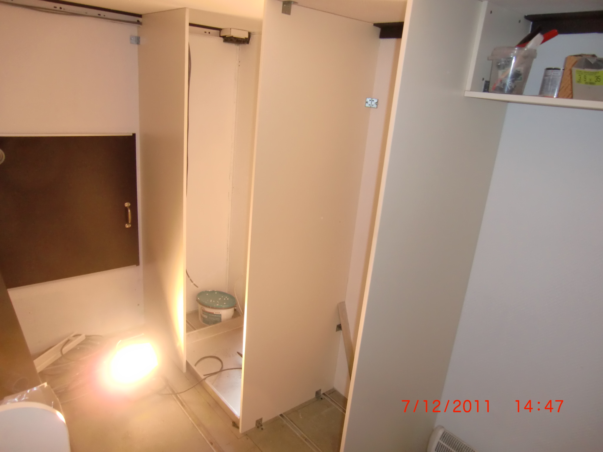

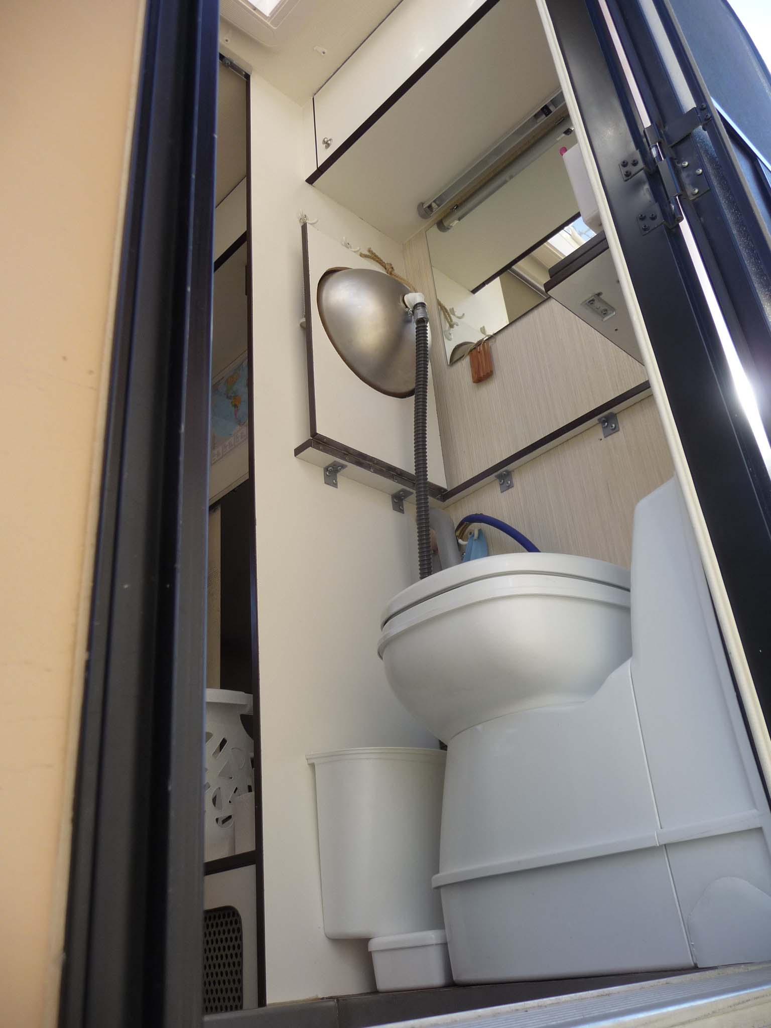

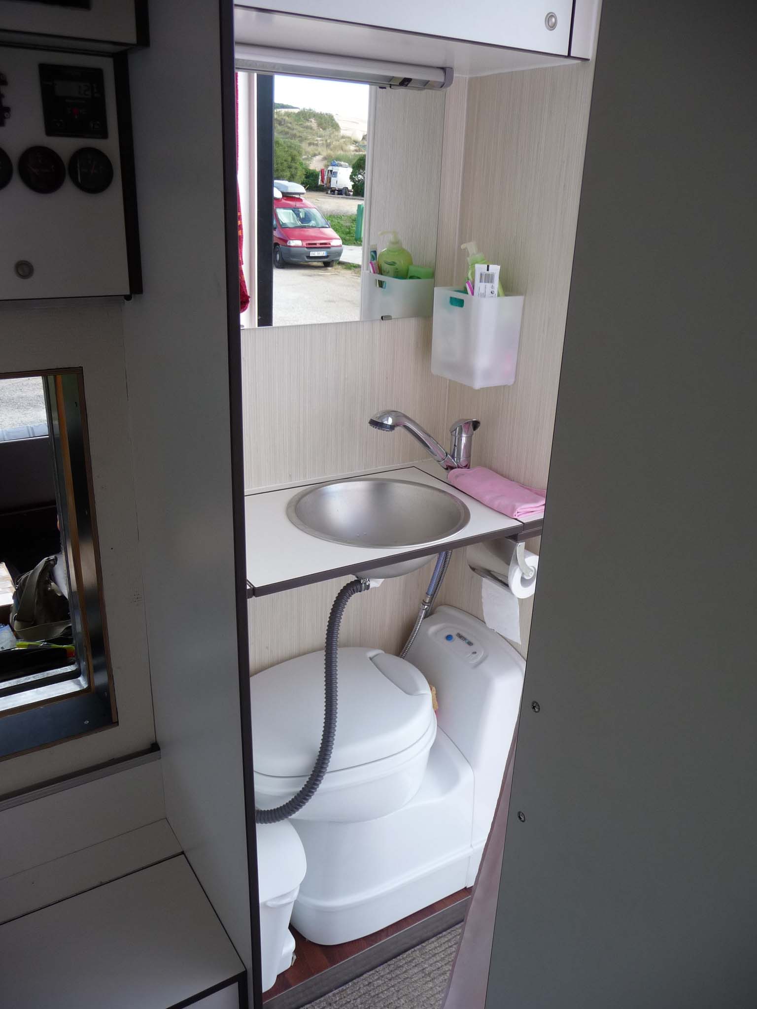

hier sind mal ein paar Fotos vom Bad im Durchstieg, so wie wir es in unserem Zeppelin-Shelter gelöst haben.

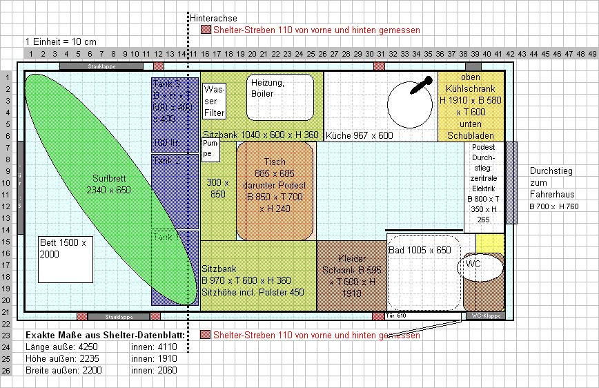

Hier ist zum Vergleich unser Grundriss mit dem ungekürzten Shelter, Länge innen 411 cm.
[img][img]
@Holger.
Bei Deinem Grundriss sieht man nun, dass Du gar nicht Squash spielen will, sondern den Spielplatz ins Heck der Kabine verlegt hast, wo immerhin eine 160 cm breite Spielwiese entsteht :angel:
Deine Küche ist riesig und das Bad ebenso, wenn Du es so löst, dass man zwischen Dusche und WC eine Tür schließen kann - hier würde sich eine Schiebetür zwischen WC und Küche aufdrängen, oder ein Klapptür, mit der man Wahlweise das WC oder das gesamte Bad vom Wohnraum abtrennen kann. Allerdings kann derjenige, der dann in der Kabine verbleibt, weder zum Eingang noch durch den Durchstieg das Fahrzeug verlassen.
Sieht auf jeden Fall super aus. Was mich stören würde sind die eingeschränkten "Relax-Positionen" auf der kurzen Seite der Sitzbank. Ich genieße es, von der Sitzbank aus mal die Füße aufs Bett zu legen oder an der Küche abzustützen. Aber das ist ja wie so Vieles immer Geschmacksache.

Danke Luigi, sehr interessant zu sehen, auch im Vergleich mit dem Grundriss!
Wird mir über die Feiertage sicher einen Anlass für Überlegungen geben !!

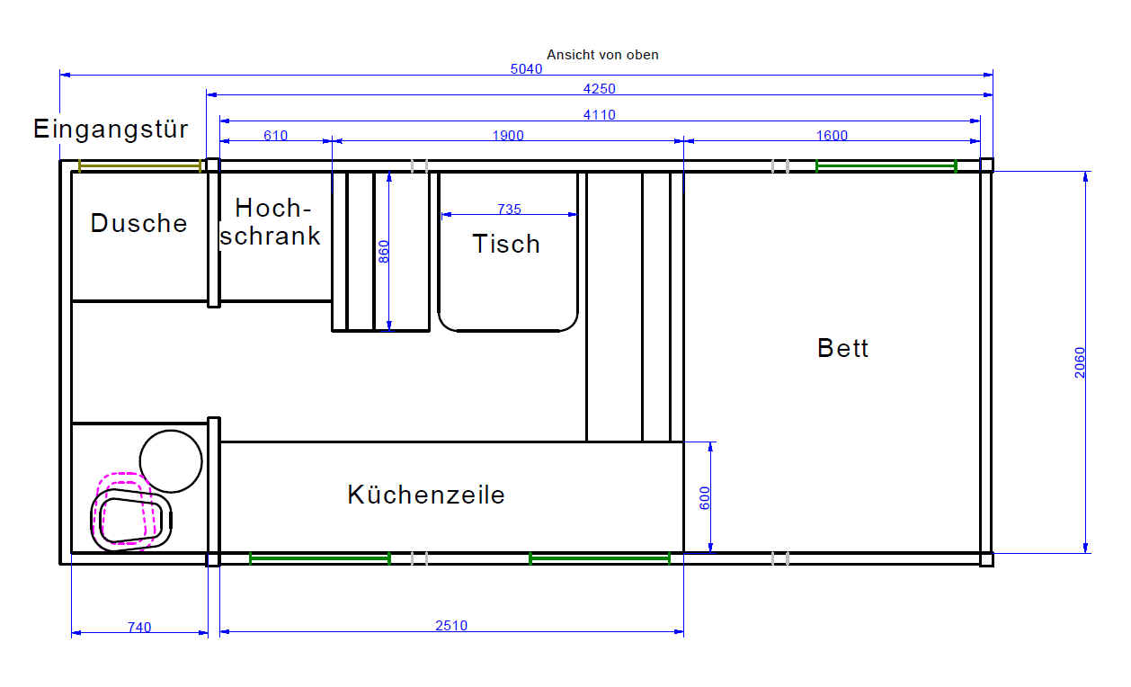

Und so siehts bei uns aus im Rohbau.

Hey Mario, das ist nicht optimal. Die Shelterdecke hebt sich mindestens um 1cm wenn sie in der Sonne steht. Du solltest deine Wände also nicht mit der Deck verschrauben, so wie auf dem Bild!

#90 Beitrag von holger.ihle » 2011-12-31 19:36:18
Moin zusammen!
Habe mal mit dem Container ein paar Verschränkungsversuche unternommen und es passt alles.
Ich habe vorne das Festlager, habe daher nicht so viel Verschränkung zwischen Fahrerhaus und Shelter - das ist gut für den Durchgang. Außerdem wackelt der Aufbau insgesamt nicht so stark, was ich auch sehr angenehm finde.
Und hinten kann sich alles bewegen und ich habe genug Platz für die Bewegungen. Habe meine Shelteraufnahme so nierdrig wie möglich bauen wollen, Unterkante Shelter liegt bei ca. 1.300 mm.
Hier mal Bilder vom "Spielen":
LG und Guten Rutsch,
