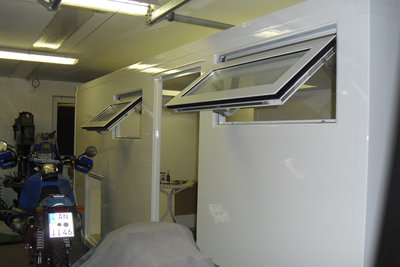

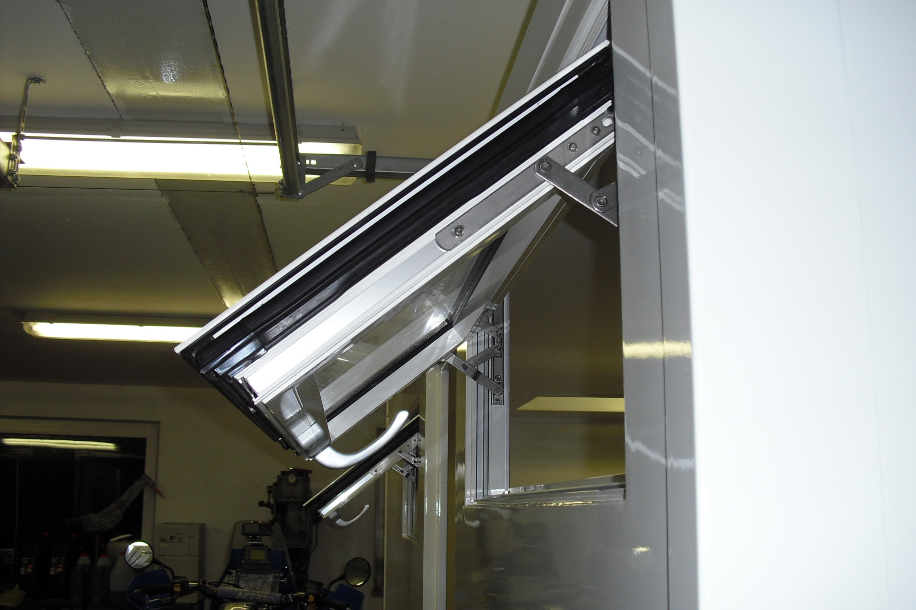

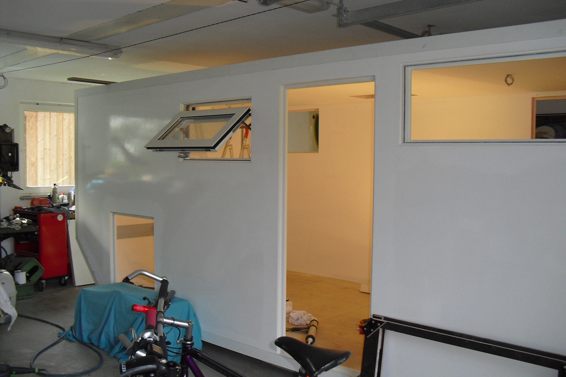

Ein Fenster mit der Flügelgröße 1000x450mm wiegt mit Rahmen 13kg.
Der Rahmen ist 75mm tief.Ragt also in einer 60er Außenwand bei bündigem Einbau 15mm nach innen.
Der Öffnungswinkel ist auf einem Bild weiter oben zu erkennen.
Bei Bedarf lassen sich Bleche von unten aufschieben.
Gruß Berti

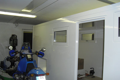

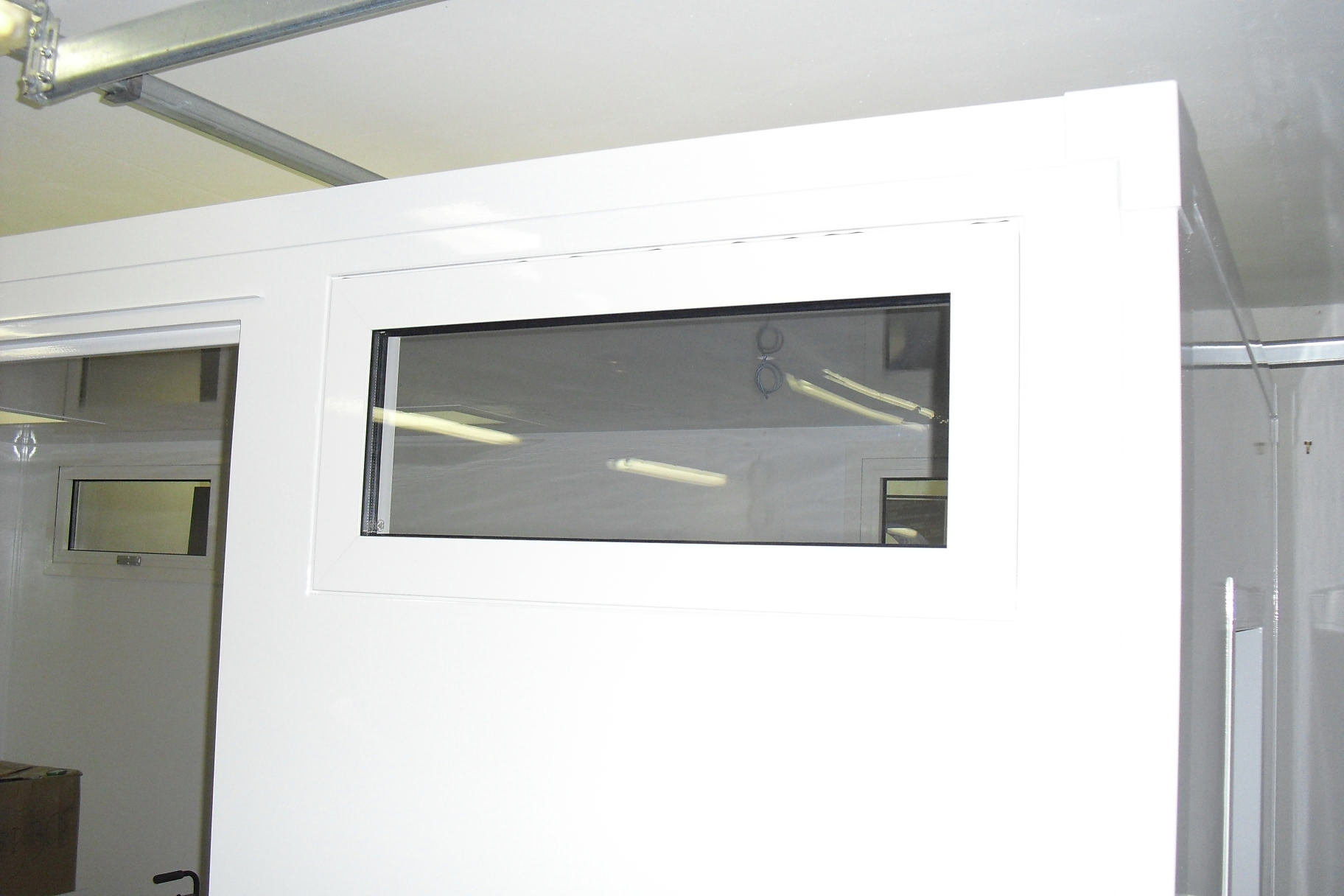

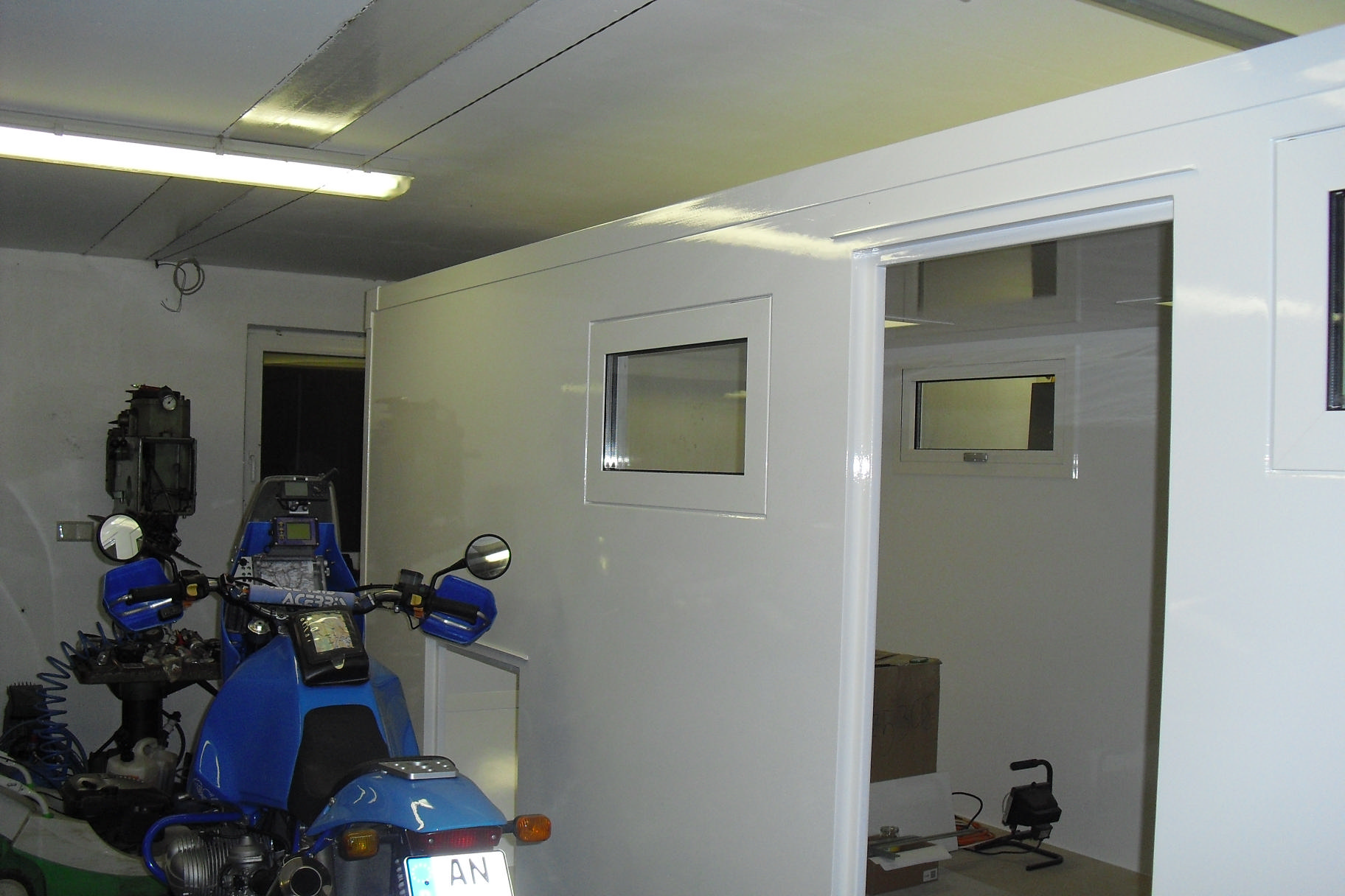

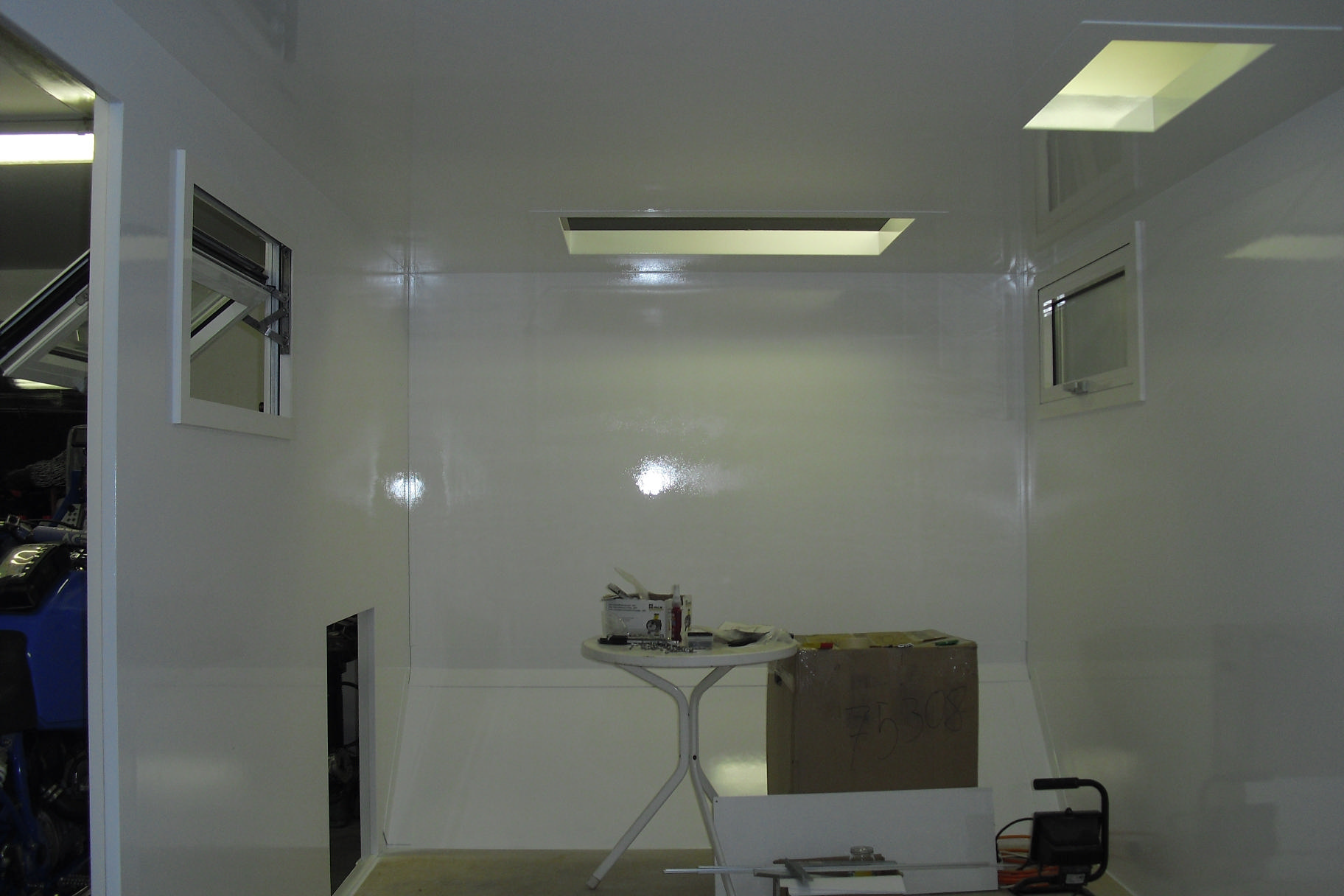

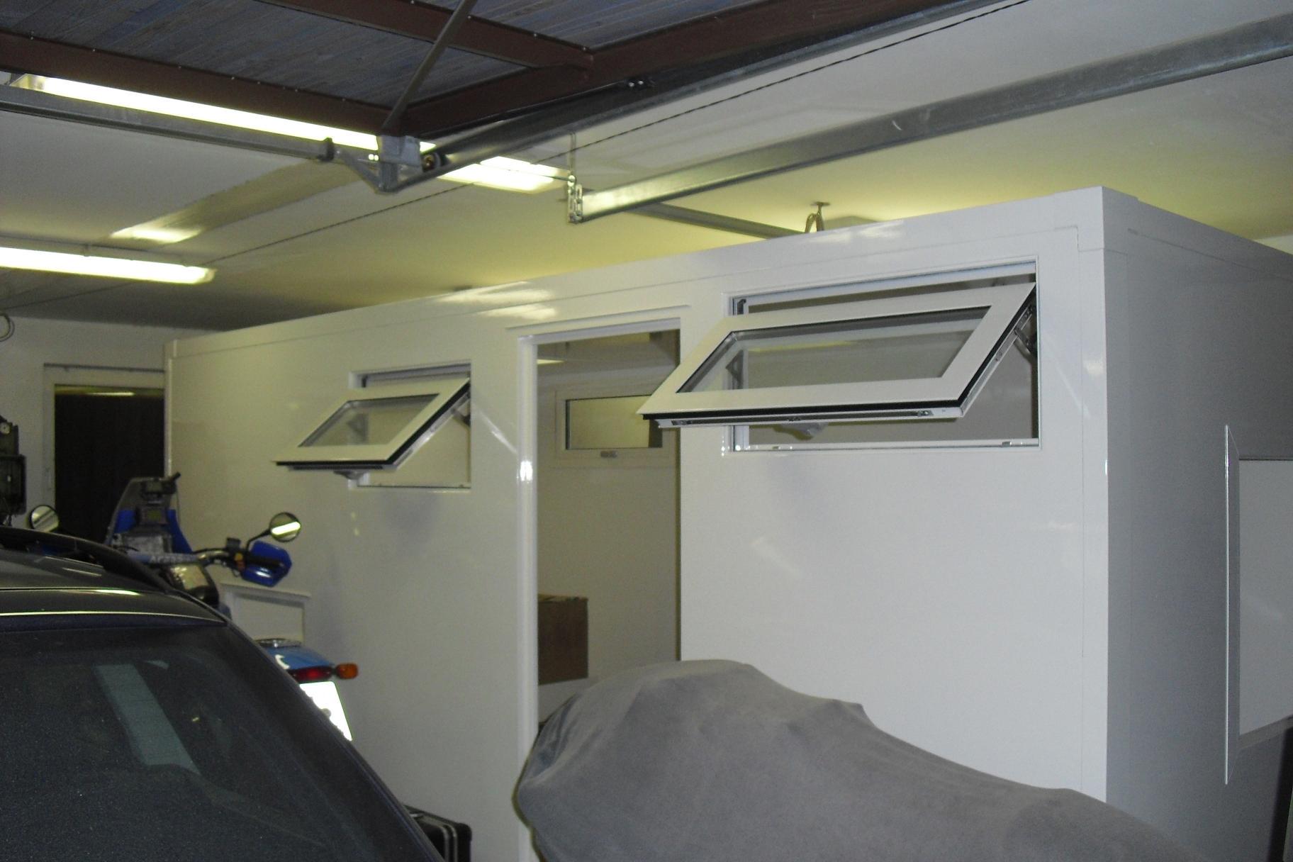

Echtglasfenster

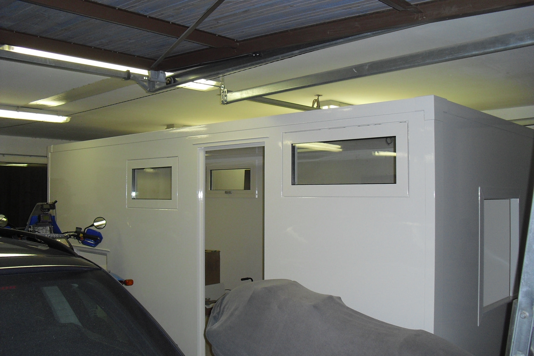

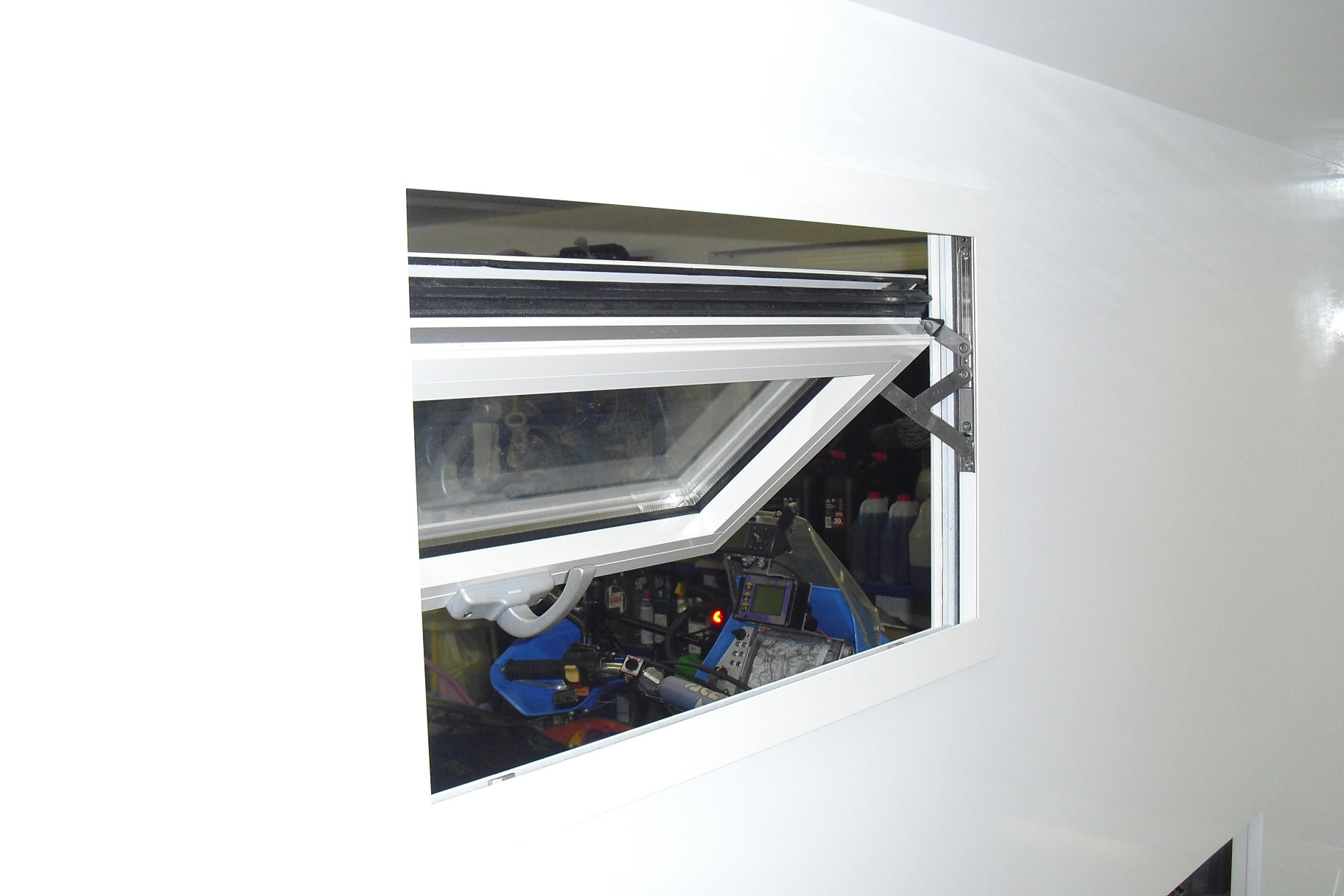

#41 Beitrag von berti » 2011-11-25 13:34:27

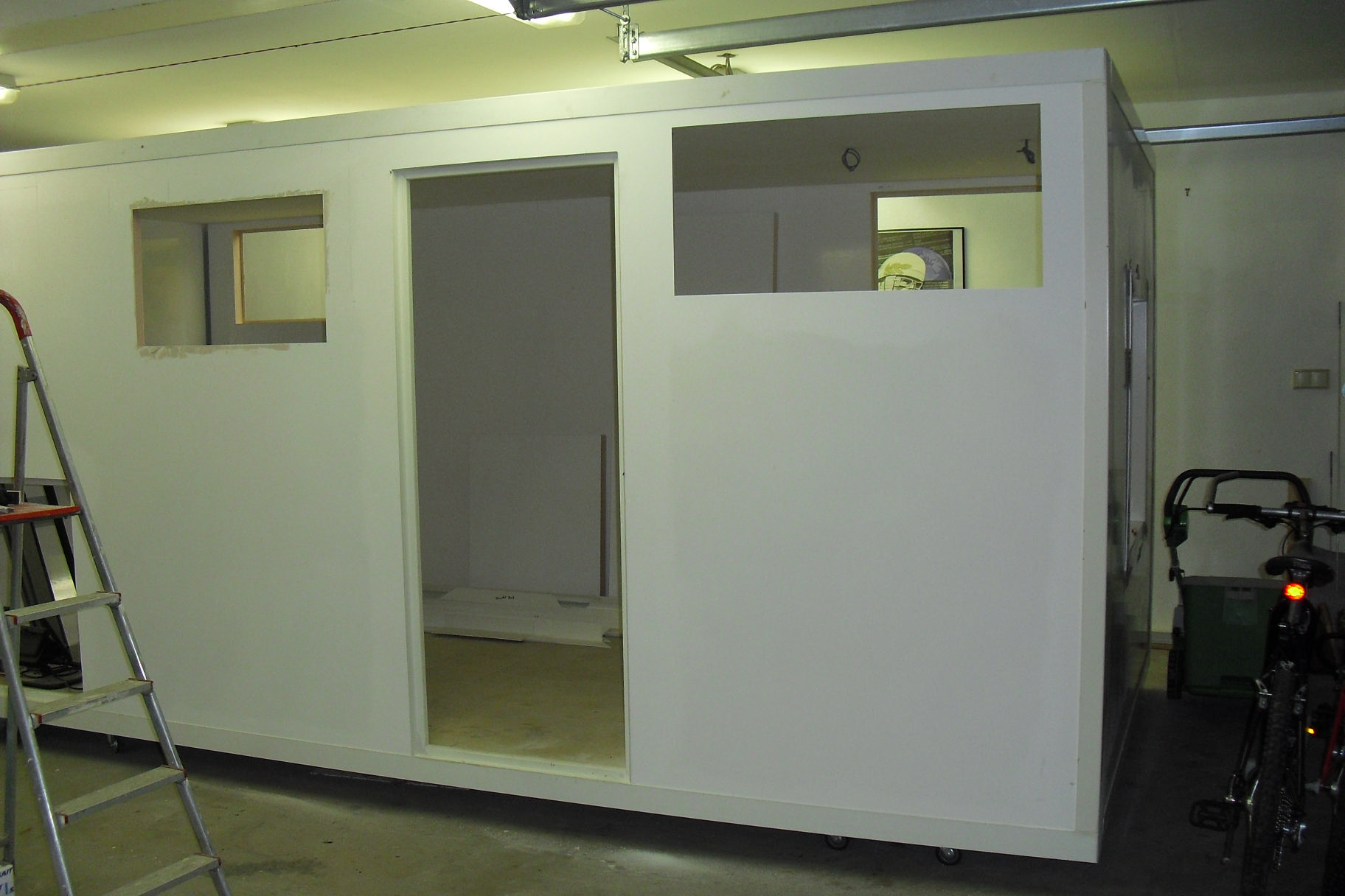

Auf Wunsch von einigen habe ich noch ein paar Bilder meiner Fenster eingestellt.
Berti

das sieht richtig Super aus und wie du schon schriebs ,1000x500 für 500 Euro, dafür kann man den Plasteschrott sofort in die Tonne kloppen.

Hm..., sehr interessant sind da Bertis Fenster. Und die sind so TÜV-bar?
