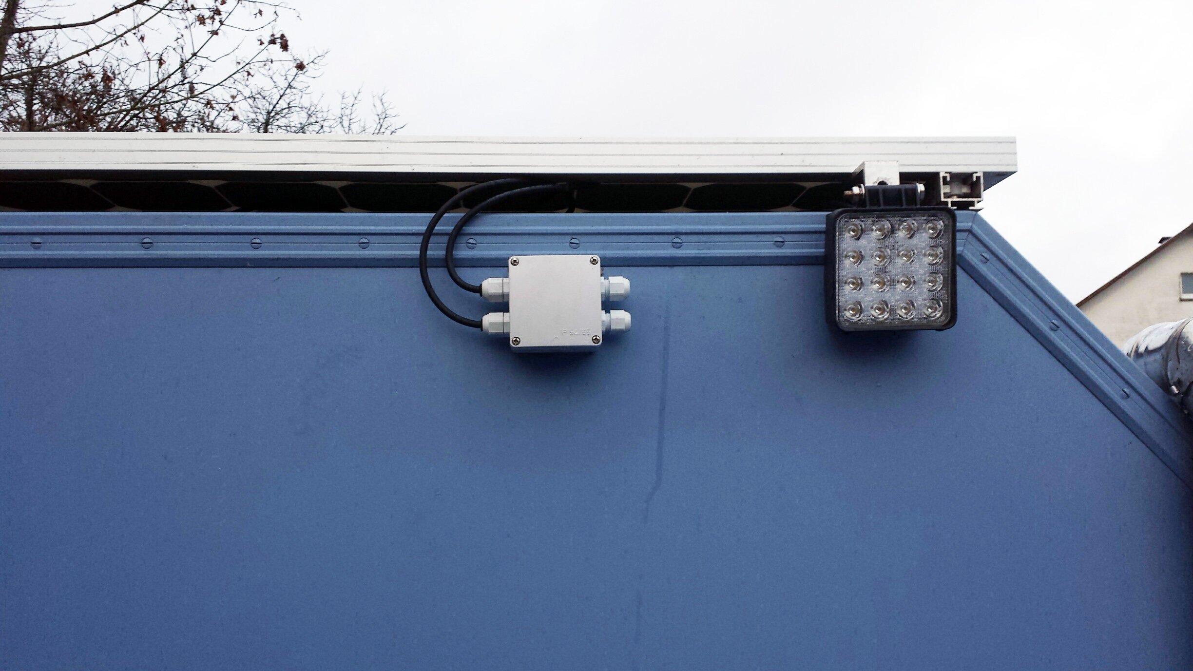

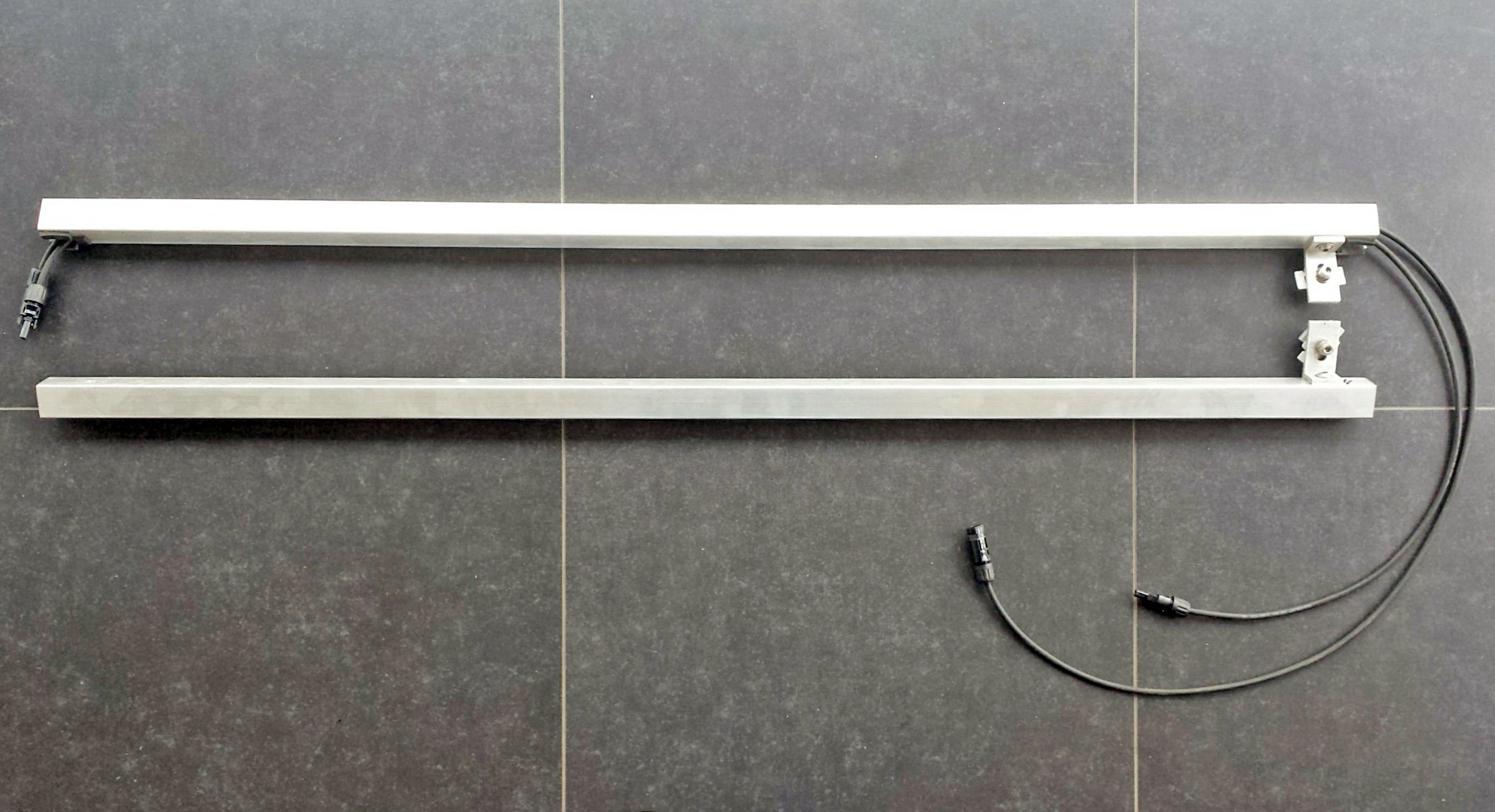

Nachdem ich jetzt nicht mehr aufs Dach muss, habe ich gleich noch das 4. Solarmodul hinter dem Dachfenster eingebaut. In Summe sind das jetzt 760 Wp. So habe ich jetzt eine durchgehende ebene Fläche auf dem Dach und ein durchgängiges "Tropendach".

Zuerst einmal ein kleiner Rückschlag. Nachdem das Fenster ja nun drin ist, wollte ich natürlich auch die Gasdruckfedern zügig einbauen.
Das lief dann so ab. Ich an der Griffseite vom Fenster den Flügel angehoben (immerhin halbes Flügelgewicht - also 30kg) bis in die 60° Stellung und Heidi hat die Dämpfer an den vorbereiteten Haltern eingefädelt auf die Schrauben. Erst mal die gute Nachricht - die Auslegung der Federn passt perfekt. Das Flügelgewicht wird zuverlässig in der Endstellung gehalten, aber mit wenig Kraftaufwand kann das Fenster geschlossen werden und ca. ab 40° fällt das Fenster sachte zu. Leider ergaben sich auch zwei kleine Probleme. Zum Einen verwinden sich die 2mm Edelstahlhaltewinkel am Fensterrahmen doch merklich (hebt ca. 3mm ab an der Ecke), weil die Lasteinleitung relativ weit von der Schraubenachse entfernt ist. Das war aber erfordérlich um in die Stahlverstärkung des Fensterrahmens zu kommen. Die Winkel lasse ich jetzt noch mal in 4mm Edelstahl fertigen.
Zum Zweiten schieben die beiden Gasdruckfedern den Flügel im geschlossenen Zustand ja mit 1500N in Richtung Schließriegel. Dieser Druck bewirkt, dass das knapp bemessene Spiel im Falzraum nicht mehr ausreicht und die Schließzapfen an den Schließblechen klemmen. Es wäre besser gewesen, den Flügel beim Einbau der Bänder nicht ganz symetrisch in den Rahmen zu legen, sondern ca 2mm dichter an der Bandseite. Da auf der Bandseite ja keine Schließzapfen sind, wäre das kein Problem gewesen. Leider sind die Bänder die ich gewählt habe um die Dichtebenen unverletzt zu lassen nicht einstellbar.
Das werde ich nun beheben, indem ich auf der Riegelseite in beiden Ecken gegenläufige Kunststoffkeile an Flügel und Rahmen anklebe. Damit drückt sich der Flügel dann beim Schließen auf den letzten 3cm um ca. 2mm in Richtung Bänder. Damit entlaste ich dann auch die Bänder und die Schließzapfen noch zusätzlich. Ich werde berichten.
Zwischenzeitlich habe ich die Astabweiser vorbereitet, die im Bereich des neuen Dachfensters seitlich zusätzlichen Schutz bieten.
Das Fenster, bzw. der Blechabdeckrahmen ist ja auf jeder Seite ca. 6cm schmäler als die davor und dahinter montierten Solarmodule. Damit Äste, die am Rahmen der PV-Module entlangrutschen nicht an den Fenster-Eindeckrahmen kommen, habe ich auf Länge des Fensters nun ein 35 x 35mm Quadratrohr in der Flucht der Solarmodule vorgesehen.
Hier seht ihr die beiden vorbereiteten Astabweiser. Auf der einen Seite führe ich die Kabelbrücken des hinteren Solarmoduls durch dieses Rohr nach vorne zu den anderen (UV und mechanischer Schutz). So sieht das Ganze dann auf dem Dach aus: Nun habe ich noch eine neue Anschlussdose an der Koffervorderwand angebaut, durch die die Kabel nach innen geführt werden. Dazu habe ich eine 80 x 80mm IP 65 Verteilerdose genommen, im Boden ein 40mm Loch gebohrt und dadurch ein DN40 HDPE-Rohr mit einem kleinen Stück der Muffe gesteckt. So lassen sich alle Kabel vom Dach (PV, Beleuchtung, etc.) durch diese Dose ins Innere führen. Rückseitig hab ich die Dose vollflächig mit PU-Kleber an den Koffer geklebt. Bilder vom Inneren der Dose liefere ich noch nach, wenn es mal wieder trockener ist. Ich habe jetzt 4 dieser Module parallel verschaltet. So erhalte ich bei 760Wp maximal 21A bei bis zu 40 Volt am Laderegler. Die Module sind verschaltet über zwei vierfach Y-Stecker. Liebe Grüße
Willi
