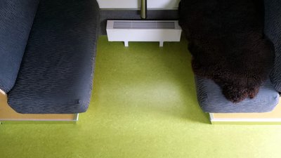

Und noch eine Nachbesserung.

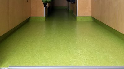

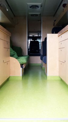

Der Teppichboden hat sich auf unserer Marokko-Tour nicht bewährt - zu pflegeintensiv.
Jetzt haben wir uns für einen Linoleumboden entschieden - 99% Naturprodukt.
Der hier ist es geworden: Linoleumboden DLW Marmorette Lime Green PUR (Bahnenbreite 200cm).
Nachdem ich erfahren hatte, dass DLW Anfang des Jahres Insolvenz angemeldet hatte, war ich nicht sicher, ob ich den noch bekomme.
War aber letztlich kein Problem. Mit Hilfe aus dem Forum konnte ich die günstigere Menge von 16qm bestellen (17,50€/qm) und den Boden aufteilen. Und so sieht das jetzt aus: Den Subwoofer habe ich nun aus dem Schrank in eine der Sitzkisten verbannt. Dazu hab ich den Teppich von dem Teil runtergezogen, damit er 5mm schlanker wird und rein passt.
Klingt besser und mehr Platz im Schrank.

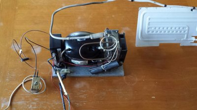

So, jetzt war ja lange Ruhe hier, aber es geht weiter.

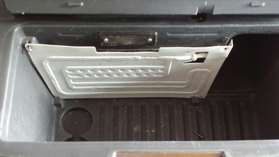

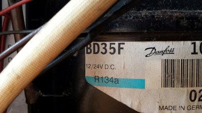

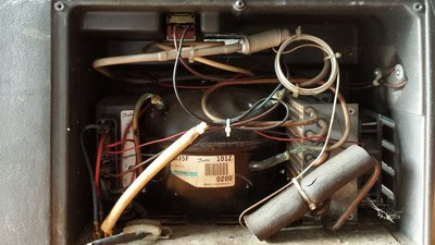

An anderer Stelle habe ich ja schon geschrieben, dass ich meinen Kühlschrank weiter tunen möchte.
Ziel ist es, meinen Haushaltskühlschrank, der optimal in den Schrank passt, den ich bereits mit Edelstahlwinkeln an den Glasböden aufgewertet habe und den ich im Innenraum wertiger finde als die Campingfraktion nun mit einer Herztransplantation auf 24V umrüsten möchte. Folgendes hier noch einmal zu meinen Gründen:
Der bislang benötigte Wechserichter benötigt min. die 8-10-fache Nennleistung des Kühlschranks, hat aber gleichzeitig min. 10% Eigenverbrauch. D.h. wenn der WR durchgehend läuft, verbraucht er schon so viel wie der Kühlschrank wenn er durchgehend läuft. Da der Kühli aber normalerweise nur ca. 25% der Zeit läuft, kommt man bei der Kombi mit Haushaltskühli und WR auf den 5-fachen Stromverbrauch.
Also hab ich mich etwas schlau gemacht und herausgefunden, dass ein Großteil der 12 oder 24 Volt Geräte mit einem Danfoss BD 35 F Kompressor (oder der größere Bruder BD 50 F) betrieben werden.
Viele Informationen dazu findet ihr hier Kompressor Kühlboxen....
Also habe ich mir einen Überblick über die angebotenen Geräte verschafft und bin bei Ebay-Kleinanzeigen auf die Suche gegangen.
Das ist nicht ganz einfach, weil Kompressorkühlboxen (auch sehr alte - oder gerade die) zu horrenden Preisen angeboten werden.
Aber wenn man entsprechende Suchanzeigen einrichtet und schnell reagiert, kann man mit etwas Glück Geräte für unter 100,-€ ergattern.
Da es für meinen Zweck ja nur auf die Technik ankommt, ist der sonstige Zustand oder die Größe der Box erst einmal zweitrangig.
Da die meisten Anbieter auf einer Abholung bestehen, wurde ich letztlich für 125,-€ in der Nähe fündig.

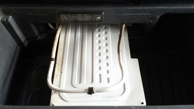

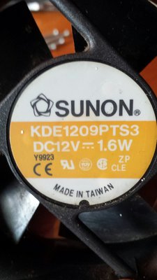

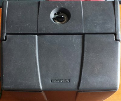

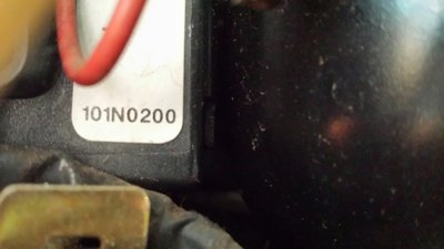

Hier schon einmal ein paar Bilder von der Scania-Box, die noch von Elektrolux gefertigt wurde und mit einem Danfoss aus deutscher Produktion ausgestattet ist. Eine Besonderheit dieser Box ist noch ein Lagesensor (das kleine schwarze Teil ganz links im Bild im Kabelstrang zum Thermostat).
Über einer bestimmten Schräglage (je nach Einbauwinkel) schaltet dieses Teil einfach die Stromzufuhr ab, damit der Kompressor nicht beschädigt werden kann. Das wäre für den Ein oder Anderen vielleicht noch eine Nachrüstoption für seinen Kühlschrank. Da ist einfach ein leicht gängiger Metallzylinder in einer Kunststoffhülse, der je nach Lage den Stromkreis schließt oder öffnet. Jetzt suche ich einen Klimatechniker, der mir fachgerecht den Kompressor austauscht.
Das soll folgendermaßen von statten gehen:
Der BD 35 F mit Kondensator als Kühlregister mit angeflanschtem Ventilator soll zusammen bleiben.
Der im Kühlschrank befindliche (größere) Verdampfer soll mit der eingebauten Drossel erhalten bleiben. Auch den (mechanischen) Thermostat aus dem Kühlschrank werde ich behalten. Da liegt der Fühler mit Kapilarröhrchen schon auf der Verdampferplatte und der Thermostat ist formschön verbaut im Kühli. Der BD 35 F muss also fachgerecht vor der Drossel vom Verdampfer getrennt werden und mit den Kühlschrankkomponenten verbunden werden. Das System muss evakuiert werden und dann wieder neu mit Kältemittel gefüllt werden.
Hier ist noch zu klären, ob es vorteilhafter ist das mit R 134 a zu machen (war in der Kühlbox) oder mit R 600 a (ist im Kühlschrank).
Da bin ich noch am forschen wegen der Ölverträglichkeit im Kompressor. Gegebenenfalls ist das Verdampfersystem mit Schutzgas vorher zu spülen.

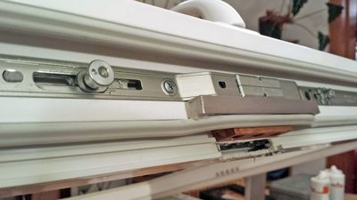

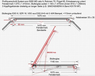

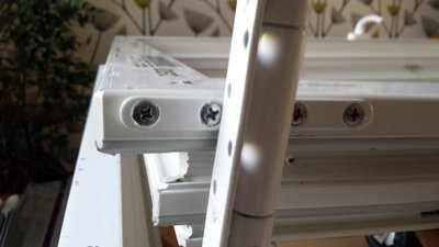

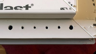

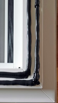

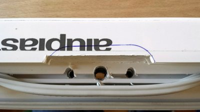

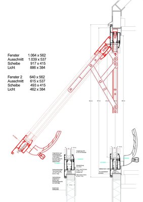

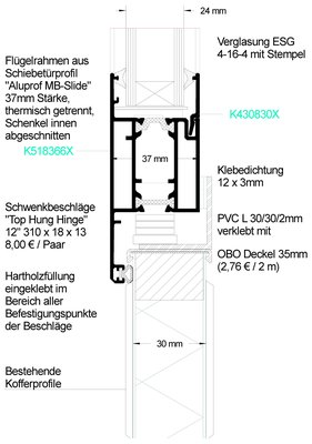

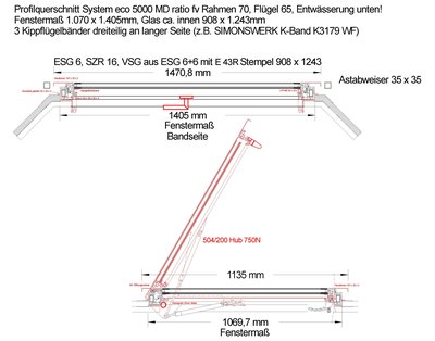

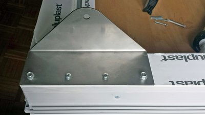

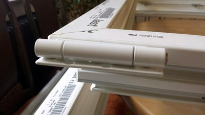

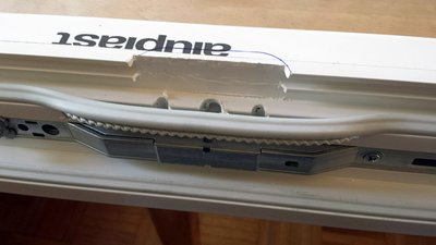

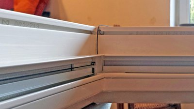

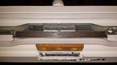

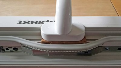

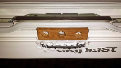

An anderer Stelle habe ich schon über mein Dachfensterprojekt etwas geschrieben.
Der Gedanke war ein Velux oder Lamilux Flachdachfenstern einzubauen.
Aber das Ganze hat drei Probleme:
Die Gläser haben keinen E43R Stempel, die Fenster bauen sehr hoch auf und sind auch noch sehr teuer.
In der Größe die mir vorschwebt (1,20 x 1,50m) kommst du locker über 2.000,-€ (ohne jedes Zubehör).
Ich werde jetzt einfach ein Standardkunststoffenster liegend verbauen. Falsch herum, damit es nach außen öffnet. Griffolive auf die andere Seite (dafür muss der Überschlag etwas ausgeschnitten werden).
Rahmen ohne Glas bestellen, Glasleisten weglassen und dann eine Glasbestellung Stufenglas 6mm ESG außen mit rundum 113mm Überstand und 2 x 6mm ESG als VSG verklebt innen mit E43R Stempel.
Die Scheibe wird von oben auf den Rahmen geklebt, an den Außenkanten noch Aluwinkel als Tropfleiste unter das Glas. Wichtig ist ein UV-beständiger Glasrand.
Das Fenster ohne Glas liegt bei ca. 150,-€ (zur Not aus dem Baumarkt, ansonsten auf Maß gefertigt beim Fensterhandel).
Die Glasanfrage läuft noch. Das Fenster lasse ich 30mm ein in die Dachfläche und befestige es mit einem umlaufenden Winkel. Mit üblichen Kippfensterbeschlägen und der Wegnahme einer Lippe am Fensterrahmen ist ein 60° Öffnungswinkel möglich. Ansonsten hat man die Freiheit, das Fenster mit allem möglichen Einbruchschutz zu bestellen. Die Scheibe ist ohnehin einbruchhemmend.
Im Bild sind die original Fensterprofile im Maßstab zu sehen. Ich habe hier noch ein paar Details (Griffolive, Kippfensterband, Öffnungsposition, Gasdruckdämpfer etc.) ergänzt.
Ich gebe die Ausführung ausdrücklich frei für Eigenbauer! Eine gewerbliche Nutzung untersage ich aber im Sinne des Urheberrechts!
Ich werde an dieser Stelle weiter berichten.

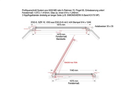

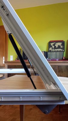

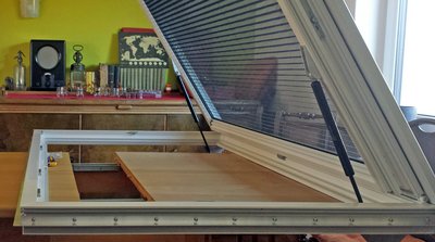

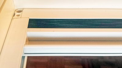

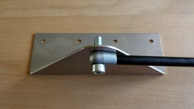

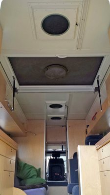

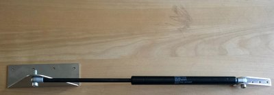

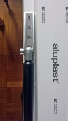

Hier die nächste Planungsstufe zum Panorama-Dachfenster.
Die Lage und Einbaugeometrie der Gasdruckdämpfer wurde optimiert. Hilfreich dabei war folgende Seite:
Berechnung Gasdruckdämpfer.
Das Stufenglas ist extrem teuer. Das erste Angebot (ohne E43R Stempel) lag bei über 500,-€.
Daher habe ich noch mal umgeplant. Kein Stufenglas, dafür ein bündig mit der Scheibe aufgeklebter Alurahmen 107 x 20 x 2mm. Das ist leichter, kostet deutlich weniger (aus einem Stück gelasert), und die Scheibe ist noch besser geschützt.
Ich muss dann halt nur pedantisch verkleben.
Einen Verdunklungsrollo habe ich noch ergänzt.

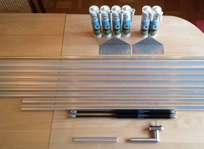

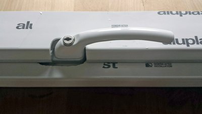

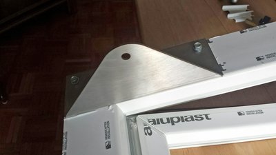

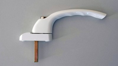

Fenster und Zubehör sind bestellt. Metallteile hab ich in unserer Firma geordert. Wärmeschutz- und Verdunkelungsoll hab ich im Internet geordert. Gasdruckfedern sind schon da.
Wenn alles zusammen ist mach ich mal Bilder. Heute mal die letzte Schranktür zum Kleiderschrank neben dem Durchgang eingebaut. Bilder folgen.
Gruß Willi
Gruß Willi

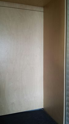

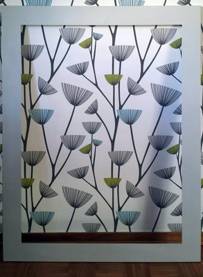

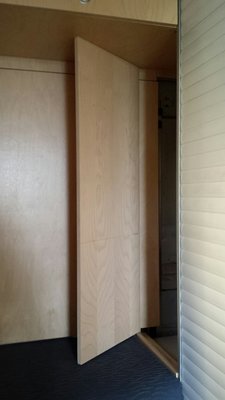

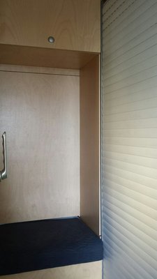

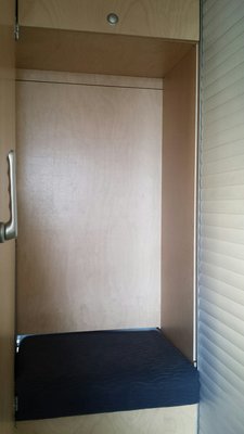

Hier noch die versprochenen Bilder zur Kleiderschranktür.
Da hinter der Tür die Schiebetür vom Durchgang in den Schrank läuft, habe ich einfach oben und unten in das Türblatt ein Loch gebohrt und jeweils eine M8 Schraube durch Boden und Deckel eingeschraubt als Scharnierersatz. Einen zusätzlichen Pfosten wollte ich nicht einbauen.
Pushlock fehlt noch. Liebe Grüße
Willi
Willi

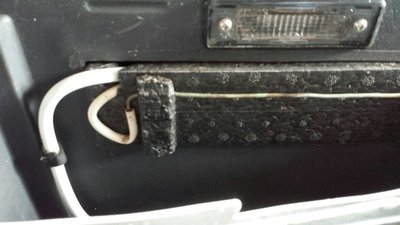

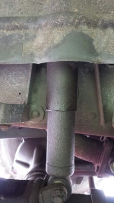

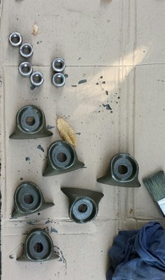

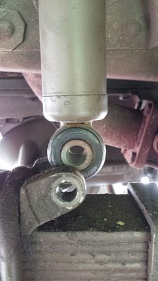

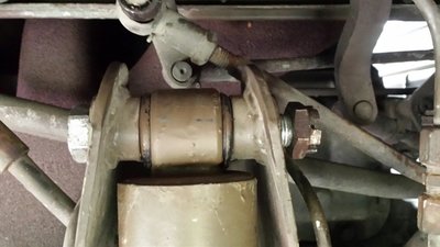

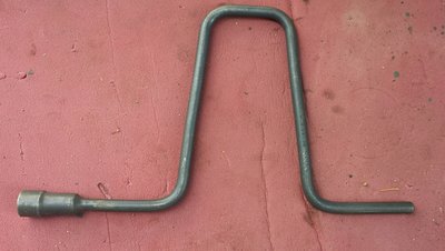

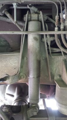

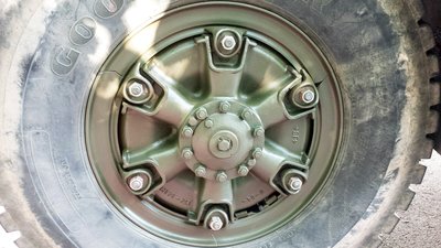

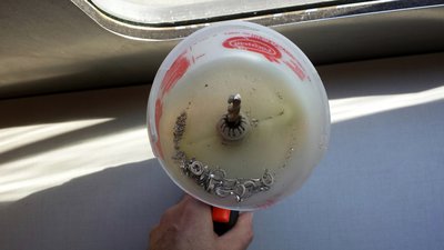

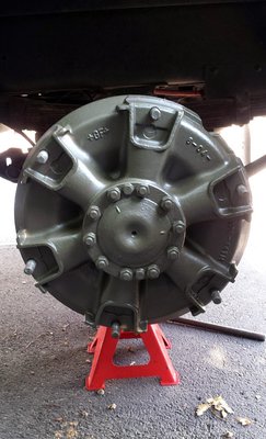

Letzten Samstag waren die vorderen Stoßdämpfer mal dran. Auf der Fahrerseite der hatte in Marokko richtig auf die Ohren bekommen und siffte schon.
So siehts im Radhaus aus, wenn das Rad ab ist. Das ist der siffende Kandidat Verkleidungsblech abgenommen Der Sicherungssplint an der Kronenmutter hat mich geärgert.
Alles etwas eng da oben - aber jetzt weiß ich wies geht. Der untere Bolzen ging deutlich leichter raus. Bei der Gelegenheit den Radstern mal endlich mit der richtigen Farbe gestrichen. Dann noch die Frösche neu gestrichen - Heidi hat die Muttern entrostet. So sieht das Ganze fast fertig aus - müssen nur noch die Muttern gestrichen werden. Und hier mal für alle, die das Trilex-System nicht kennen. Mit dem kleinen Schlüssel (ca. 30cm Ausladung) zieht man die Radmuttern an. Kraftaufwand in etwa wie beim PKW
Dann noch die Sägezahnigen Vorderreifen von vorne nach hinten getauscht und da auch gleich die Radsterne und Felgen neu gestrichen. Jetzt steht er auf richtig schönen Schuhen und mit der Dämpfung beim Laufen klappts auch wieder.
Willi

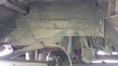

Willi

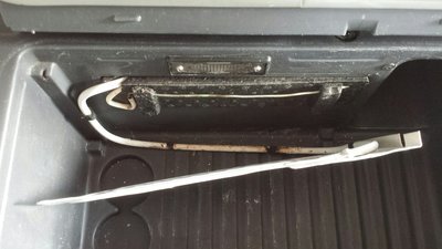

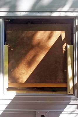

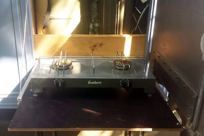

Am Samstag konnte ich wieder ein kleines Teilprojekt abschließen am Laster.

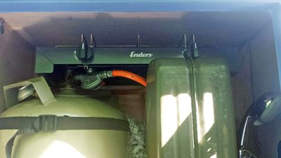

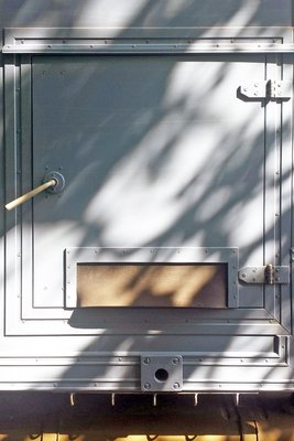

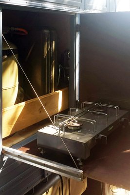

Ich habe mir im Gaskasten eine Außenkochstelle eingerichtet.
Zum Einen bietet sich der direkte Anschluss an die Gasflasche an (Keine Gassteckdose, weniger Anschlüsse, die Probleme machen können)
Zum Anderen bot sich die große Tür an (60 x 60cm) als Windschutz und Teil der Abtragung.
Also habe ich einfach in die lichte Öffnung eine Klappe konstruiert (Reststück Siebdruckplatte 10mm und 2 Aluprofile), die ich bei geöffneter Tür 90°nach unten schwenke, rechts auf einem Winkel mit Stehbolzen an der Tür auflege (dann ist die auch fixiert) und links mit einem Drahtseil abspanne (Reste eines Vorhangsystems).
Die Platte geht dabei nicht ganz bis an den Drehpunkt, da ich unten eine ausreichende Entlüftung für den Gaskasten gewährleisten muss.
Rechts und links habe ich eine M8 Einnietmutter in den Rahmen der Tür gezogen und da die Profile verschraubt. Vorhandener Gaskasten von außen Gaskasten geöffnet mit Klappe dahinter Kocher verstaut Aufhängung Drahtseil oben links Aufnahmebolzen für Kocher (Der Kocher hat vier Bohrungen an der Unterseite mit denen dieser auf die Bolzen gesetzt wird. Die Scheibenmuttern ermöglichen ein schnelles Ausnivellieren des Kochers) Kocher von vorne mit ausreichend Abstellfläche davor Kocher von der Seite
Willi

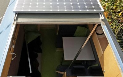

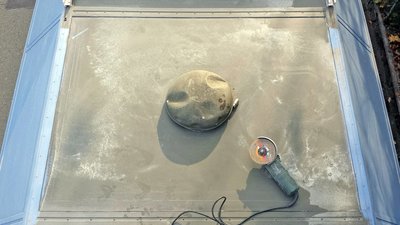

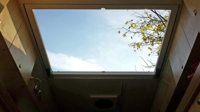

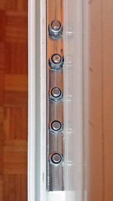

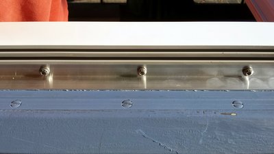

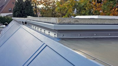

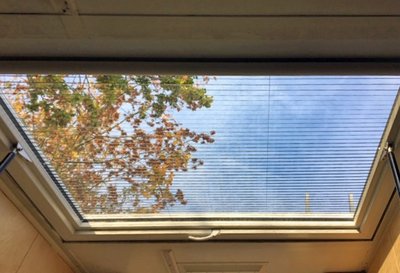

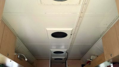

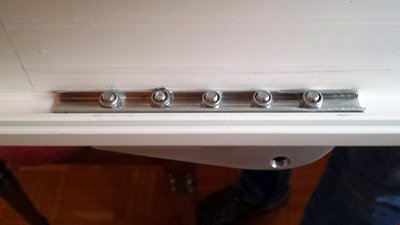

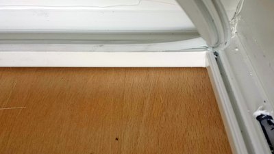

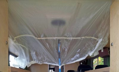

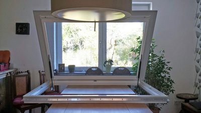

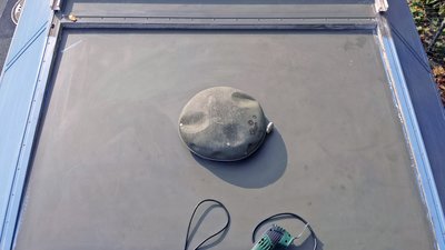

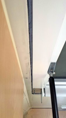

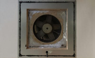

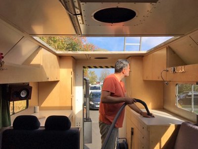

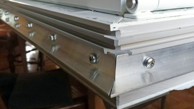

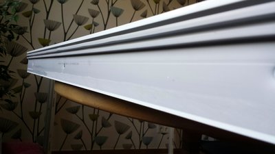

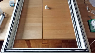

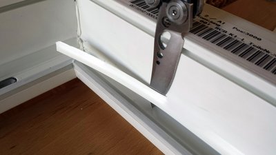

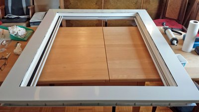

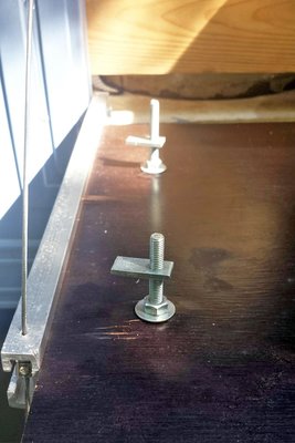

Es geht endlich weiter mit dem großen Dachfenster.
Nachdem ich mir die Kleinteile zusammengekauft habe (Kleber, Dichtmasse, diverse Aluprofile, Gasdruckstoßdämpfer, Schrauben) und mein Fensterbauer für nächste Woche das Kunststofffenster in Aussicht stellt, habe ich noch ein paar Teile vorbereitet und die Detailplanung noch mal vertieft.
Zuerst war die Vorbereitung im Laster angesagt. Alte Verkabelung an der Decke entfernt, Dachlüfter ausgebaut (die Decke soll bei der Gelegenheit noch mal nachisoliert werden mit 30mm PUR Dämmung) und die Schwerlastschienen vom Hubbett endlich mal ausgebaut. Hier mal die gesammelten Kleinteile (Schrauben fehlen noch) Hier der pulverbeschichtete Abdeckrahmen, der später oben auf den Fensterflügel geklebt wird. Aus diesem Alu-U-Profil 20 x 3 hab ich die Halter für die Gasdruckdämpfer am Flügel gemacht. Nach der groben Formgebung. Anprobe Und dann fertig gebohrt und Gewinde geschnitten (Senkung fehlt noch - Senker ist bestellt) Das Gegenstück für den Fensterrahmen aus 2mm Edelstahl gekantet Und das Ganze mal zusammen Ich fiebere auf den Anruf, dass ich das Fenster endlich holen kann.
Willi

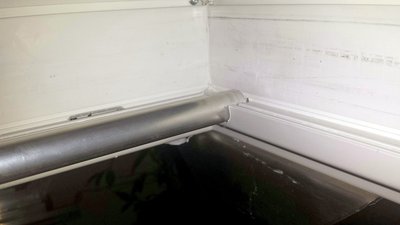

So, wie versprochen gehts weiter mit den Bildern vom Dachfenster.
Ich kann euch nur sagen - mühsam ernährt sich das Eichhörnchen

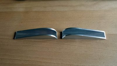

Zuerst hab ich die Säge angeschmissen und störende Federn auf der Außenseite des Rahmens abgeschnitten. Da kommen später die Aluwinkel dran, mit denen das Fenster auf dem Kofferdach aufliegt. Die oberen Federn hab ich dran gelassen, weil die als Tropfkante dienen und der Winkel dann zuverlässiger eingedichtet werden kann. Lediglich auf der Bandseite habe ich die oberste Feder auch noch entfernt um den Öffnungswinkel des Fensters zu vergrößern (siehe Zeichnung). Obwohl ich das Fenster ohne Bänder bestellt hatte, wurde es mit (den falschen) geliefert. Die Bänder des Fensterherstellers greifen mit Blechlaschen durch die Dichtungsebene in den Eurofalz und sind dort (verdeckt) befestigt. Am Haus vollkommen ausreichend bei 3 Dichtungsebenen. Aber auf dem LKW-Dach und in Fahrtrichtung montiert, wollte ich kein Risiko eingehen und habe mich für Bänder entschieden, die von außen am Flügel verschraubt werden und so die äußere Dichtungsebene nicht gestört wird. Die falschen Bohrungen schon mal vorgedichtet mit Dekalin. Dieser Bereich wurde dann von den neuen Bändern komplett abgedeckt und diese auch noch mal mit Dekalin abgedichtet. Hier sieht man das richtige Band (Bezeichnung steht in der Zeichnung). Zwischen den vier Schrauben ist noch ein M6 Schraubdorn, der tief in den Flügelrahmen hineinragt. An diesem hängt dann auch das 2. Bandteil, das nach der Verschraubung am Flügel um 90° gedreht wird. So sieht das Ganze dann gedreht aus. Nachdem ich den Flügel dann noch mal eingelegt habe in den Rahmen und genau ausgerichtet, konnte ich die 2. Bandseite am Rahmen anzeichnen. Dann zieht man den Bolzen und kann die 2. Bandseite (über den alten Löchern) verschraben.
Auf dem Bild sieht man auch die Madenschrauben rechts und links, mit denen später im geöffneten Zustand der Bolzen gesichert wird. Wenn das Fenster zu ist, kommt man nicht mehr ran an die Schräubchen. Der Bolzen kann dann nur noch mit roher Gewalt entfernt werden. Das Fenster hat übrigens an den anderen 3 Seiten noch 6 Pilzkopfverriegelungen verteilt um ein Aufbrechen zu erschweren. Nun musste ich ringsum im Glasfalz noch eine kleine Lippe wegschneiden, damit da später die Rolloschiene bündig eingeschraubt werden kann - dazu später noch mehr. Auf der Rahmenunterseite habe ich in den hinteren Ecken die Halter für die Gasdruckfedern verschraubt. Die Schraubenachse liegt so weit außen, weil hier die Stahlverstärkung im Rahmen liegt. Deshalb sind die Teile auch aus verwindungssteifem 2mm Edelstahl. Im Gegensatz zur Stahlverstärkung im Rahmen habe ich mich Im Flügel aus Gewichts- und thermischen Gründen für Glasfaserverstärkungen entschieden.
Die Schrauben sind später nicht mehr sichtbar - der Rahmen wird im Zuge der zusätzlichen Dachdämmung komplett überdämmt. Auf der Innenseite ist der stehende Steg bündig zum Fensterrahmen angeordnet. So liegen die Gasdruckfedern später so dicht am Rahmen wie möglich. Jetzt kommt der undankbarere Teil des Tages. Da das Fenster ja nach außen öffnen soll (im Gegensatz zur Montage im Haus), muss der Fenstergriff die Seite wechseln. Dazu hab ich die drei Bohrungen zur anderen Seite durchgebohrt. Die Mitteldichtung muss nun in diesem Bereich etwas nach außen verlegt werden. Oben habe ich schon mal die zwei Federn weg genommen im Bereich wo später die Griffrosette sitzt. Man sieht mit Kugelschreiber angezeichnet, was noch weg muss für die Rosette.

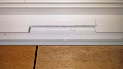

Und an der Stelle hätte ich nicht weiter machen sollen, wie sich später zeigte. Ich hatte mir nicht die Mühe gemacht, das Dornmaß des (Fenster)-Getriebes nachzumessen. Erst als es zu spät war bemerkte ich, dass das gelieferte Getriebe nur ein 7mm Dornmaß hatte (statt 12mm). Damit wurde der Versprung der Dichtung zu groß und das Fenster wäre nicht mehr zu gegangen. So viel Material wollte ich auf der Rahmenseite nicht wegnehmen im Bereich des Überschlags. Nach einer ersten Anprobe des Griffs nahm das Unheil seinen Lauf. Ich schnitt den Flügel entsprechend der angezeichneten Rosette aus. Hier sitzt der Griff schon in der Aussparung auf einem Bambussockel. Da ich keinen Vollkunststoff zur Hand hatte und dafür auch kaum Bearbeitungsmöglichkeiten habe, hab ich einen Rest Bambusdreischichtplatte verwendet, weil das Zeug auch sehr feuchteresistent und formstabil ist.
Hier kann man schon ganz gut erkennen, wie stark die Dichtung verspringt (12mm stehen im Schlossfalz maximal zur Verfügung) Als mir das Problem dann auffiel, musste schnell eine Lösung her - ich wollte ja schließlich weiter kommen. Ich hab dann mal gegoogelt nach Fenstergriffen mit schmalen Rosetten und siehe da - ich wurde fündig. Genau für diesen Anwendungsfall (Balkontüren, die einen abschließbaren Griff von außen haben sollen, damit man diese wie eine Haustür verwenden kann) gibt es Griffe bei denen die Rosette und der Befestigungssockel nur 17mm breit sind (statt 30mm am normalen Griff). Die eingesparten 13mm teilen sich aber nun auf beide Seiten auf und somit wäre die zusätzliche Aussparung im Flügel gar nicht nötig gewesen. Muss ich jetzt mit einer kleinen Blechblende abdecken.
Der Bambussockel konnte also um 6mm verjüngt werden auf der Dichtungsseite. Jetzt passte das mit der Gegenseite wieder. Die Dichtung habe ich dann in einem 10 x 1mm Aluquadratrohr in einer 3mm breiten Nut geführt. Die 10mm passen in der Höhe und der Breite perfekt. Das Alurohr hab ich dann einfach mit Sekundenkleber an den PVC-Flügel geklebt und die Enden wieder mit Dekalin abgedichtet. So behalte ich meine geschlossene 2. Dichtungsebene. Hier sieht man gut den schmaleren Bambussockel (17mm) mit den drei Bohrungen für den Fenstergriff. Der Sockel ist jetzt genau so breit wie der Fenstergriff (den ich heute bestellt habe).
Die zusätzliche Aussparung hätte ich mir sparen können.
Hier noch mal aus anderer Perspektive.
Und das ist die Aussparung auf der Rahmenseite. Die Gummilippe verläuft im geschlossenen Zustand auf der Außenkante, macht im Bereich der Aussparung dann den Bogen und folgt schließlich wieder der Kante. Jetzt muss ich nur noch den Überschlag im Bereich des Griffs ausschneiden. Da warte ich aber, bis das Teil hier ist.
Alle Details, die sich aus der Anpassung ergeben haben, habe ich auch noch mal in der Zeichnung nachgepflegt.
Bald gehts weiter.
Willi

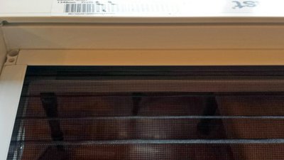

Weiter gehts mit dem Einbau der Aufdopplung für die Verglasung. Da ja die Scheibe oben bündig abschließen soll mit dem Flügelrahemen, muss der Glasfalz ca 2cm aufgedoppelt werden. Dazu hatte ich ursprünglich vor, einen Alu-U-Profil-Rahmen 20 x 20 x 2 umlaufend einzubauen.
In diesem soll dann auch der Verdunklungsrollo laufen. Und dann kam mir die Idee ein handelsübliches Insektenschutz-Plisse einzubauen.
Die Rahmen sind schon schön weiß gepulvert und ich hätte 2 Fliegen mit einer Klappe geschlagen.
Gesagt, getan. Insektenschutz in der passenden Größe 1,30 x 1,00m bestellt, das Ganze auf das Falzmass angepasst und eingebaut.
Sieht aus, als wäre es schon immer da gewesen.
Da der Rahmen des Insektenschutz mit 24mm 4mm höher war als der ursprünglich geplante Alu-Rahmen, musste die untere Dichtung am Glasfalz noch weichen, damit die Gesamtaufbauhöhe wieder passte. Hier sieht man schön, wie die Schiene vom Insektenschutz sich harmonisch auf dem Glasfalz einfügt.
Darauf kommt jetzt die Isolierglasscheibe. Hier die Seite mit dem Insektenschutz-Plissee Aufgezogen Hier mal als Ganzes Und jetzt kommt die spannende Frage.
Wo ist der Fehler versteckt?
Willi
Willi
- Nabeirhood
- Beiträge: 211
- Registriert: 2015-07-30 15:35:56
- Wohnort: CH-Lenzburg
Re: Steyr A 680 GL Ausbau - Endlich gehts zur Sache
Wenn Fenster offen, dann Insektenschutz auch offen!?Und jetzt kommt die spannende Frage.
- Willi Jung
- Beiträge: 2299
- Wohnort: Mittelhessen
Hallo Nabeirhood,
gut erkannt!
Nachdem der Rahmen so wunderschön im Glasfalz lag, ist´s mir auch aufgefallen
Ich hab ganz schön geflucht. Wie konnte mir so ein Denkfehler unterlaufen.
Da der Insektenschutz-Rahmen jetzt für eine Montage unter dem Flügel zu klein ist, und das auch gar nicht so einfach ist wegen den Gasdruckdämpfern, hab ich beschlossen, dass er an Ort und Stelle bleibt (27,-€ sind zu verschmerzen).
Der Insektenschutz dient als Teilverschattung (Gewicht von 600gr. ist auch überschaubar) und der Rollo kommt ja noch rein.
Wenns zu blöd ist, kann ich den Plissee ja raus nehmen und nur den Rahmen weiter verwenden.
Mit dem Insektenschutz an und für sich muss ich mir dann noch mal neu Gedanken machen.
Willi

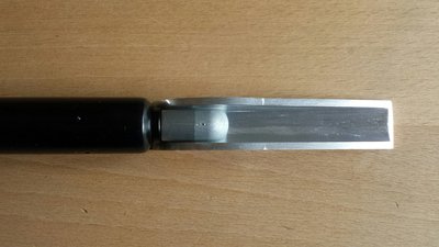

Der Rahmen ist 20mm breit und 24mm hoch. Die Außenmaße lassen sich leicht mit einer Eisensäge anpassen.
Ist ein "Bausatz".
Willi
Ist ein "Bausatz".
Willi

Hab noch die Umlenkrolle für den Rollo eingebaut (Alurohr 15 x 2mm).
Willi

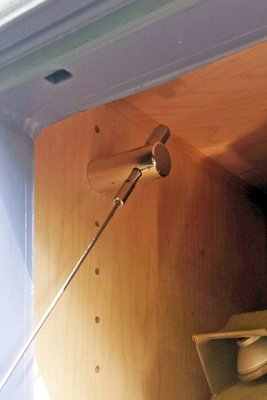

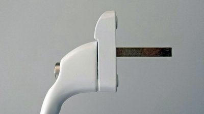

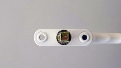

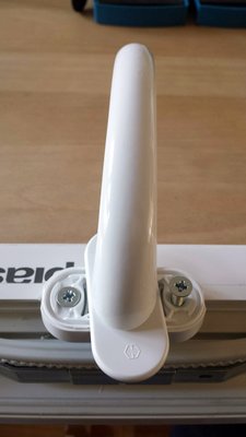

Aber trotzdem gehts weiter mit dem Fenster. Hab die letzten Tage alle Vorarbeiten erledigt, die noch vor dem Scheibeneinbau möglich waren. Den Winkelrahmen, der sich später auf das Kofferdach auflegt zugeschnitten, gebohrt und mit Dekaseal zur Abdichtung angebracht.

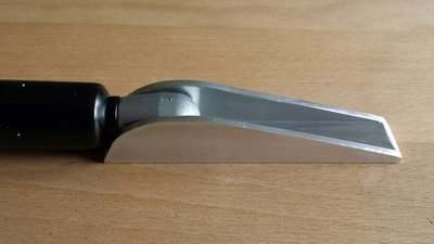

Der neue (extra schmale) Fenstergriff ist endlich angekommen.
Jetzt ist nur noch ein kleiner Ausschnitt im Überschlag des Rahmens notwendig, damit der Griff passt.
Das ist der verschraubte Halter für den Gasdruckdämpfer am Flügel von hinten. Ich hoffe, so werden die 75kg Dauerdruck wirksam abgeleitet.
Die selbstsichernden Muttern sind durch das U-Profil noch einmal wirksam gegen Verdrehen gesichert.
Die Senkungen auf der Vorderseite konnte ich auch zwischenzeitlich ausbilden.

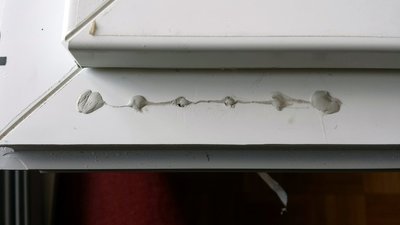

Das Letzte, was ich jetzt noch vorbereiten konnte, war das Aufkleben des Deckrahmens.
Dazu habe ich zwei Kleberaupen Dekasyl MS-5 mit ca. 10mm Dicke auf den Flügelrahmen aufgebracht. Das ergibt im eingebauten Zustand ca. 2mm Dicke der Klebefuge. Wir haben den Deckrahmen dann einfach vorsichtig in den Kleber gelegt, ausgerichtet und dann reihum so lange angedrückt, bis der erste Kleber leicht aus der Fuge gedrückt wurde. Der Wulst wird auf der Innenseite noch sauber abgeschnitten, damit ich dort zwischen Rahmen und Glas am Ende noch eine saubere Dichtfuge einbringen kann. Liebe Grüße
Willi
Willi

Noch ein kleiner Nachschlag bevor die Verglasung kommt. Ich wollte dann doch mal prüfen, wie das öffnen mit dem aufgeklebten Rahmen klappt, die Gasdruckdämpfer einmal einhängen und einmal ausprobieren, wie sich alle Komponenten verhalten, wenn ich den Flügel etwas zu drücke - also die Dämpfer ihren vollen Druck aufbauen (immerhin 2 x 75kg).
Das Ganze sieht sehr gut aus. Keine nennenswerten Verformungen unter Druck (Ich habe dabei an der Griffseite ca. mit 30kg nach unten gedrückt bis die Dämpfer etwas eingefedert sind. Die Biegekräfte sind später mit der eingebauten Scheibe viel geringer, da die Kräfte im Wesentlichen direkt über der Verankerung eingeleitet werden und die Scheibe den Rahmen zusätzlich aussteift). Hier sieht man schön, in welchem spitzen Winkel die Gasdruckdämpfer angreifen. An den Schrauben im Flügel treten also fast nur Scherkräfte auf. Hier sieht man noch einmal gut die Sicherungsschrauben für den Bolzen in den Bändern - nur erreichbar bei offenem Fenster. Liebe Grüße
Willi

Denk daran die Dachlüfter nicht wegzuwerfen! Ich bleibe bei denen, bei mir kommt noch ein Stufentrafo rein um sie in der Drehzahl anzupassen.
wenn Du etwas anpackst, dann machst Du es wirklich super. Respekt!
Natürlich bleibt dabei auch mal was auf der Strecke, wie mit dem Fliegengitter.
Aber Du wirst auch dafür wieder eine ausgeklügelte Lösung finden und wir Alle sind schon ganz gespannt darauf.

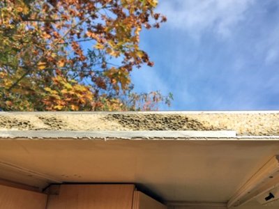

So, mit dem Dachfenster geht es in die Schlussrunde.
Zwischenzeitlich hab ich den Verdunklungsrollo bekommen und eingebaut. Fotos folgen.
Heute hab ich angefangen die betroffene Dachplatte rauszuflexen.
Dazu hab ich erst mal im Innenraum einen Folienkokon hergestellt, damit ich mir nicht alles einsaue.
Das Einschneiden war im Prinzip nicht so schwer, weil ich einfach bündig an den Profilen entlang schneiden konnte. Wären da nicht die Verstärkungen. Ähnlich wie in den Seitenwänden, sind die Deckentafeln in einer Randzone verstärkt. So waren die letzten 25cm der Querschnitte und der rechte Längsschnitt eine Tortur. Da sind in der Sandwichtafel zusätzliche Bleche mit eingeklebt, die unheimlich zäh sind (ca. 6mm dick). Irgendeine üble Legierung.
Aber ich bin jetzt überall durch - bis auf die Ecken. Da muss ich morgen mit dem Multitool noch mal ran.
Und dann kommt das Fenster rein.
Meine Nachbarn halten mich jetzt sicher für vollends bekloppt.
Nach der Sauerei hab ich das gesammte Dach und die PV-Module gründlich mit dem Staubsauger abgesaugt.
Das sah von unten sicher lustig aus. Gruß
Willi

So, heute ging es weiter mit dem Dachfenster. Zuerst hab ich die beiden vorderen Ecken mit dem Multitool fertig ausgeschnitten. Innen provisorisch ein paar Stützen unter die Ecken gestellt.
Dann die hinteren beiden Ecken - da hat mir Heidi dann geholfen, die Platte zu halten, die wir dann gemeinsam nach innen durch den Koffer raus genommen haben (ca. 25kg - genaues Gewicht gibts noch in einer Aufstellung). So sah das Ganze dann von oben aus.
Und hier noch mal der Ausschnitt im Größenvergleich zu mir.
Hier seht ihr den verstärkten Randbereich der mich beim Flexen so geplagt hat.
Noch mal alles absaugen.
Innen auch noch sauber machen - der Foliensack hat übrigens gute Dienste geleistet.
Hier seht ihr den auf den Dachprofilen verklebten Auflagewinkel.
Die überschüssige Dekaseal Dichtmasse wird übrigens einfach mit sich selbst abgetupft.
Das macht man so lange, bis alles was über ist am Stock hängt. Ich war heilfroh, dass ich die Fugenbreite zum Kofferrahmen noch mal auf 3mm vergrößert habe.

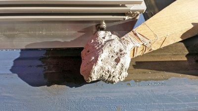

Ich neige dazu, alles etwas zu knapp zu planen. Es ist wunderbar hell im Koffer. Hier seht ihr, wie hoch die Fensterkonstruktion aufträgt. In Summe sind es 100mm, von denen ca. 30mm in der Decke verschwinden. Das fehlgelenkte Fliegengitter ist doch ganz praktisch. Wenn die Sonne blendet, gerade wenn man in der Küche arbeitet, ist die Teilverschattung sehr angenehm. Bis die Verglasung da ist, kommt der Deckel noch mal mit Dichtband oben drauf als Regenschutz Ich bin sehr zufrieden. Die Raumwirkung ist grandios.
Willi
Willi

Meine Kofferfenster möchte ich auch überarbeiten.
Dazu habe ich unter "Selbst konstruierte Fenster für dünne Kofferwände" schon gepostet.
Hier möchte ich der Vollständigkeit halber die wesentlichen Details noch mal zusammenfassen.
Damit es nicht langweilig wird und weil das bislang mit dem Dachfenster und der Eigenkonstruktion so gut geklappt hat, habe ich mir überlegt, auch die restlichen Kofferfenster selbst zu konstruieren. Ich habe schon lange nach einem geeigneten Ersatz für meine Einheitskoffer-Schiebefenster gesucht.
Es sollen halt anständige Isolierglasfenster werden, aber das was es so gibt auf dem Markt ist mir zum Einen viel zu teuer, zum Anderen aber vor Allem viel zu dick für meine bescheidenen 30mm Alu-Sandwich-Kofferwände.
Da mein Ausbau ja schon fertig ist und ich z.B. im Bereich meiner Küche Klappen über Herd und Spüle eingebaut habe, dürfen die Fenster nur in ganz geringem Umfang nach innen auftragen. Aber auch nach außen sollen die Fenster nicht allzuviel über die Kofferwand ragen.
Also suche ich seit Wochen nach geeigneten Fensterprofilen, die sehr dünn sind, thermisch getrennte Profile bei Alu haben und Isoliergläser aufnehmen können. Durch die fortschreitende Wärmeschutzverordnung sind solche Profile in Deutschland quasi nicht mehr zu finden im Handel. Deshalb suche ich seit geraumer Zeit im europäischen Ausland nach Alternativen.
In Polen bin ich nun fündig geworden beim Hersteller "Aluprof". Die normalen Klappfenster mit ca 45mm Rahmenstärke erschienen mir auch nicht geeignet. Aber bei einem Schiebetürrahmenprofil passte für mich alles. Das Türsystem heist "Aluprof MB-Slide" und ist mit 37mm extrem schmal. Der Plan ist nun, dass ich mir in Polen maßgenaue Flügelrahmen aus diesem Profil anfertigen lasse. Die Profile werden in den Ecken auf Gehrung geschnitten. Den einen "unteren" Schenkel trenne ich umlaufend ab oder frage nach, ob die mir das schon so liefern können.
Einen richtigen äußeren Fensterrahmen wird es gar nicht geben. Ich werde einen genauen Ausschnitt (um meine bisherigen Fenster) in die Kofferwand schneiden. Die Schnittfläche wird dann mit einem PVC-Kabelkanaldeckel rundum abgeklebt. Darauf wird ebenfalls ein PVC-Winkel als innerer Rahmenanschlag für das nach außen öffnende Fenster verklebt. Die beiden PVC-Teile werde ich vorher als Meterware miteinander verkleben und dann gemeinsam auf Gährung zuschneiden und einbauen. Das Fenster erhält die klassischen nach außen schwenkenden Kippflügel. Hier mal ein Querschnitt, der im Prinzip umlaufend so aussieht. Am oberen Abschluß kommt natürlich noch eine Regenrinne dazu.
Das Fenster hat so zwei Dichtebenen. Die äußere Dichtung schlägt dabei direkt auf die Kofferaußenwand. Da ich die Fenster "bündig" zwischen die bei mir verbauten senkrechten Pfostenprofile setze, erhalte ich seitlich noch einen (zusätzlichen) Schutz der Dichtebene.
Durch die seitliche Aufkantung des Kabelkanaldeckels entsteht noch eine zusätzliche Wasserableitung für Leckwasser. Das Schwitzwasser aus dem Zwischenraum kann ungehindert nach außen über kleine Ausschnitte an der unteren Dichtung ablaufen.
So sieht das Ganze dann im Vergleich aus:
Für die Isolierglasbeschaffung bin ich hier fündig geworden:
FLACHGLAS Wernberg Fahrzeugglas
Hier das Angebot für die Verglasung:
4 Stück 917 x 415mm : 105 EUR netto pro Stück
1 Stück 493 x 415mm : 180 EUR netto pro Stück
Meine Anfrage:
• Isolierglas 4/12/4 aus ESG
• Wärmeschutz mit Argon Ug 1,3
• Thermoplastische Abstandshalter (für die Höhentauglichkeit)
• Sonnenschutzbeschichtung
• ECE-R43 Zertifizierung (Zulassung für Fahrzeuge)
• Lieferung der Scheiben
Also nach Möglichkeit gleiche Scheiben - macht die Sache deutlich günstiger.
Den Kontakt gebe ich per PN gerne weiter.
Meine Anfrage:
- Willi Jung

Hier noch der letzte Planungsstand mit den 20mm Isolierglasscheiben und den Details zur Verriegelung.
Sowohl die "nach-außen-Kippbeschläge" findet man günstig in England unter dem Begriff "top hung hinge", als auch die Schließriegel als U-Förmige Aufsatzvariante, die keine Nut im Fenster benötigen unter "Offset Espags with mushrooms U-Rail faceplate and a 25mm Backset". Liebe Grüße
Willi
Willi

Es geht weiter in Sachen Dachfenster.
Die Scheibe steht nun bei meinem Fensterbauer und wartet auf Abholung.
In der Kabine soll ja die Decke noch nachisoliert werden.
Dazu musste ich noch die Deckenlüfterhauben abnehmen, die in meinem Koffer noch um "EMP-dichte Hauben" innen ergänzt wurden.
Dazu sind unter den Lüftern noch einmal Alu-Gehäuse mit einem ganz engmaschigen wabenförmigen Metallgitter verbaut, die im Koffer ca. 3cm an der Decke auftragen.

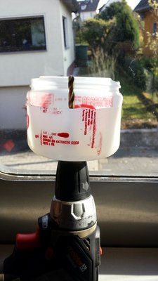

Um die Nieten auszubohren, ohne mir den ganzen Koffer einzusauen, habe ich mir einen Auffangbehälter aus einer alten Parmesandose und einer Kabeldurchführung konstruiert.
Hat prima funktioniert - der Dreck ist da geblieben, wo ich ihn hin haben wollte. Die Hauben sind ab. Liebe Grüße
Willi
Willi

Willi Jung hat geschrieben: ↑2018-08-06 20:20:20Letzten Samstag waren die vorderen Stoßdämpfer mal dran. Auf der Fahrerseite der hatte in Marokko richtig auf die Ohren bekommen und siffte schon.
Und hier mal für alle, die das Trilex-System nicht kennen. Mit dem kleinen Schlüssel (ca. 30cm Ausladung) zieht man die Radmuttern an. Kraftaufwand in etwa wie beim PKW![]()
Willi
