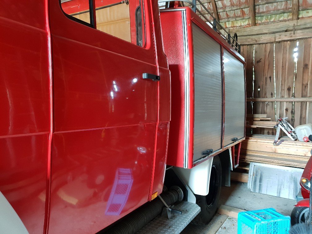

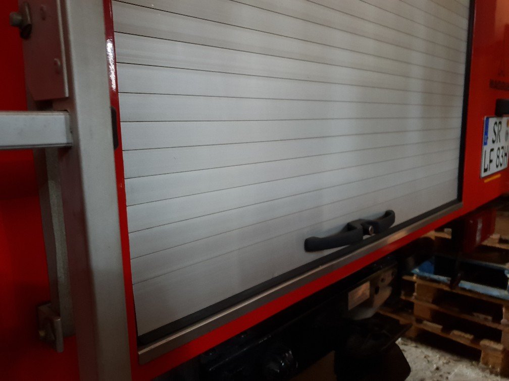

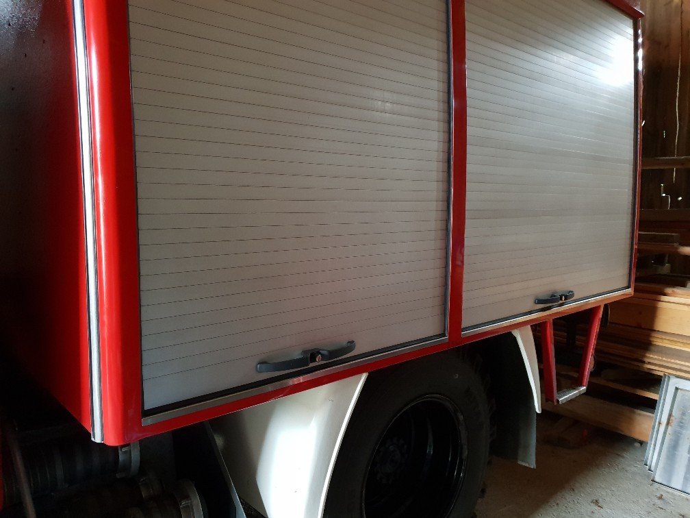

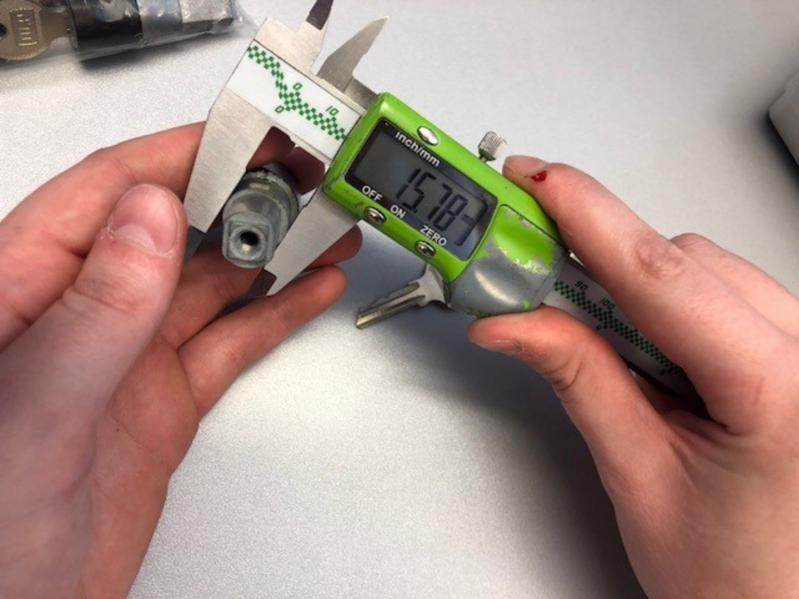

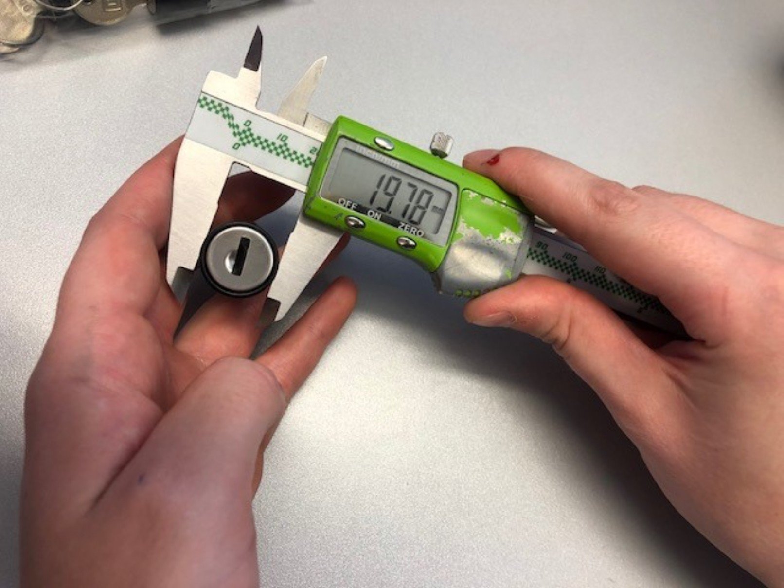

Hallo Gemeinde,entschuldigt bitte meinen Fehlstart.
Ich komme aus Straubing und habe mir eine Feuerwehr Magirus Iveco 130D7 gekauft.
Es waren die normalen Griffe für die Rolläden vom Aufbau montiert welche ich den Bildern anhänge.
Bei Ausfahrten konnten diese nicht versperrt werden und da noch einiges an Ausrüstung und mein Gepäck samt Kühlschrank und alles dazugehörige drin war,wollte ich in nicht unversperrt stehen lassen.
Deshalb kaufte ich mir nach einem Tip von einem Freund nach Telefonischer Beratung bei besagter Firma die Doppelhandgriffe für den Aufbau und bin echt begeistert über die Lösung.Dies wollte ich hier nur weitergeben falls auch jemand auf suche nach Absperrmöglichkeiten ist.Bild

Besten Dank für Bilder und Maße.
Werde Morgen mal bei mir nachschauen und mich an die Firma wenden.

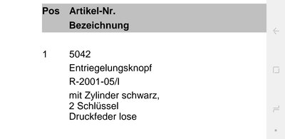

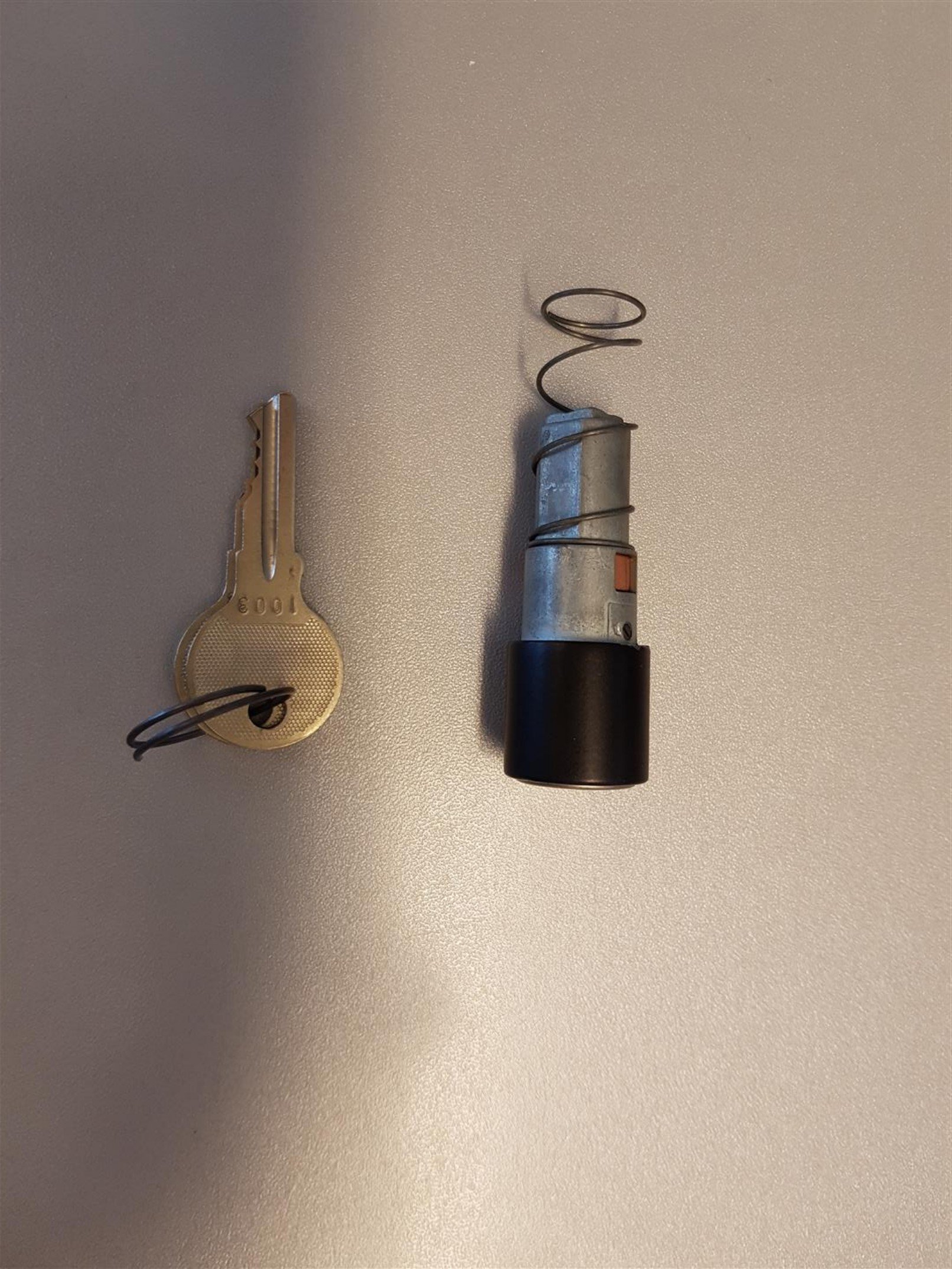

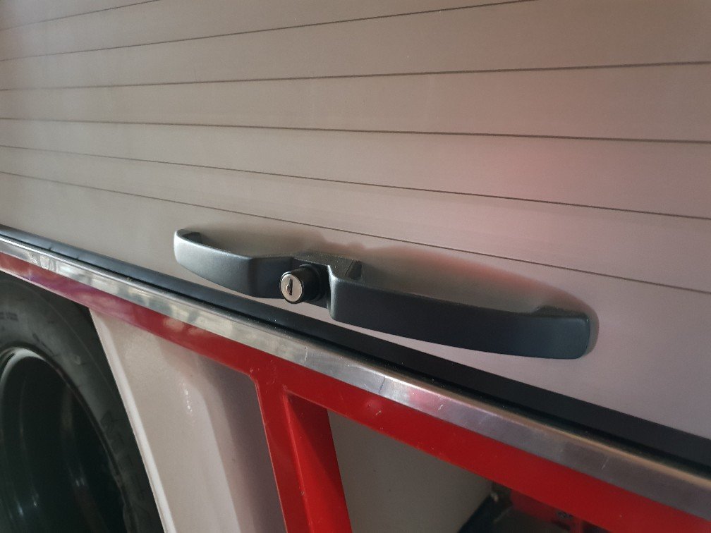

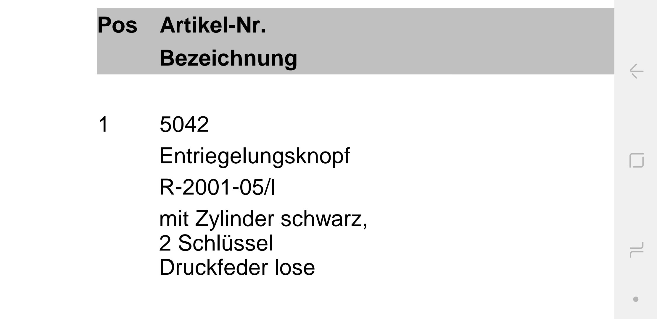

Kleine Anleitung zum Einbau.
Es muss nur ein Loch zusätzlich gebohrt werden und das Große Loch für den Drücker erweitert werden(Feile oder Dremmel).
Blech innen das den Seilzug verdeckt 3 Schrauben lösen.
Seil führ die 2 Schließbolzen aushängen.
Griff abschrauben und den Halter vom Druckknopf wo das Seil durchgeht und festgeschraubt wird abschrauben,wird in den neuen Druckknopf eingeschraubt.
Das Blech mit den Rollen und den 2 Bolzen hinter dem Griff zerlegen und fetten,wird wieder angeschraubt nachdem das loch geweitet wurde.
Wichtig!!!Druckknopf nach eisetzen von innen mit Zange festhalten und Seilführung einschrauben,sonst kann sich der Druckknopf verdrehen und de Führung im neuen Doppelhandgriff ruinieren.
Darauf achten das alle Zylinder gleich eingesetz werden sonst ärgert man sich wenn man bei jedem Zylinder den Schlüssel anders einsetzen muss.
Habe für 5 Griffe etwa 4 Stunden gebraucht.
Den Neuen Griff auf eine Folie gelegt und die Bohrlöcher makiert,mit der angefertigten Schablone ging das Prima.
Die Bilder zeigen die Artikelnummern.
Gutes Gelingen beim montieren.
Gruß Chris
