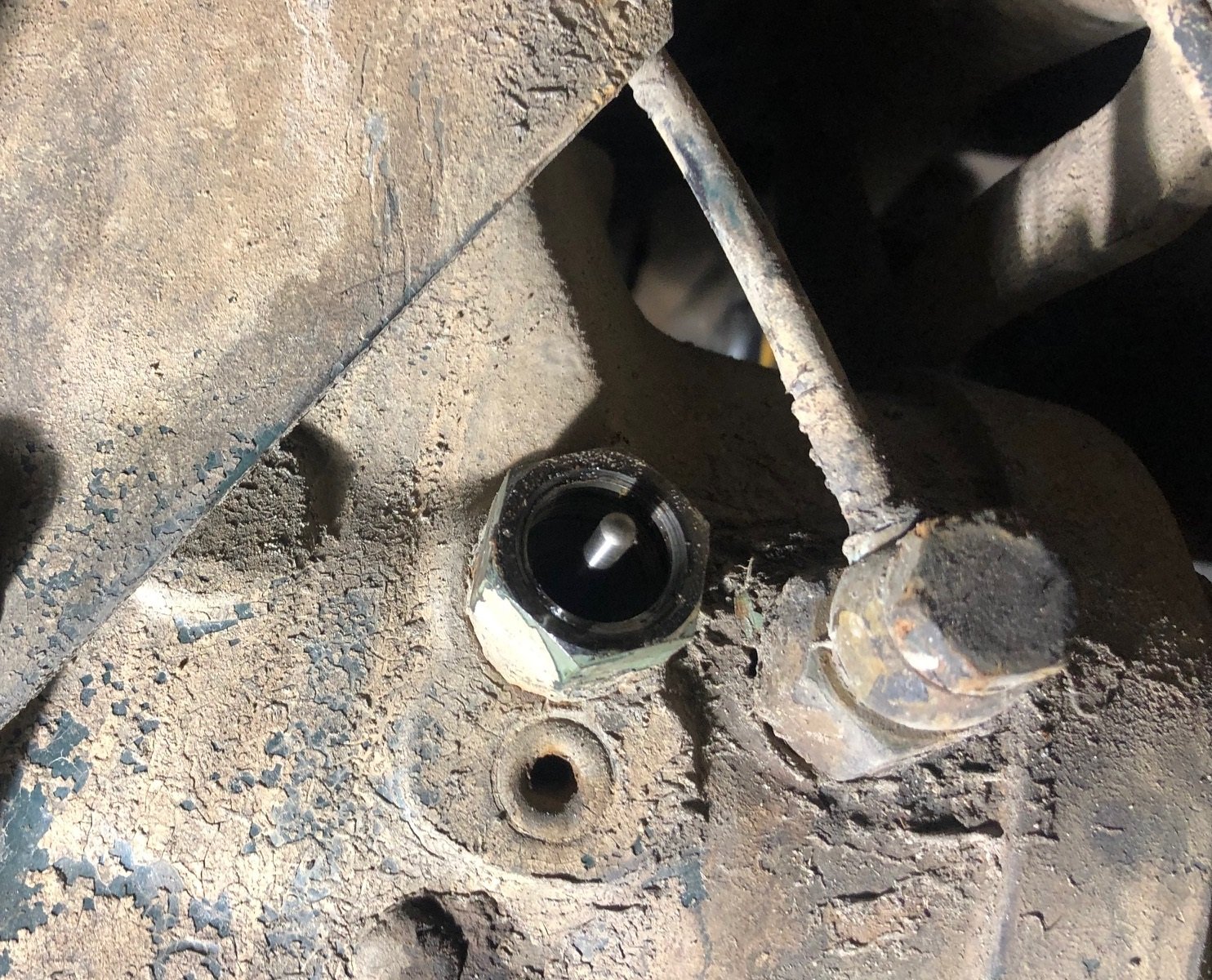

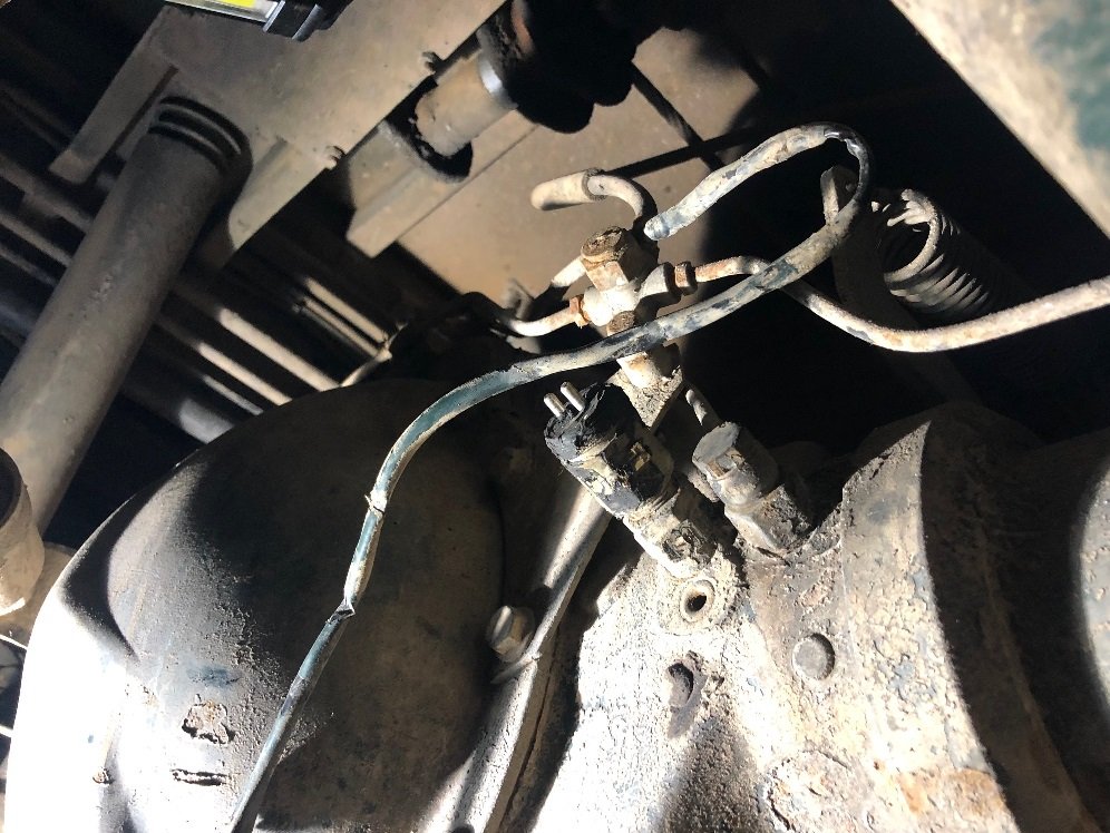

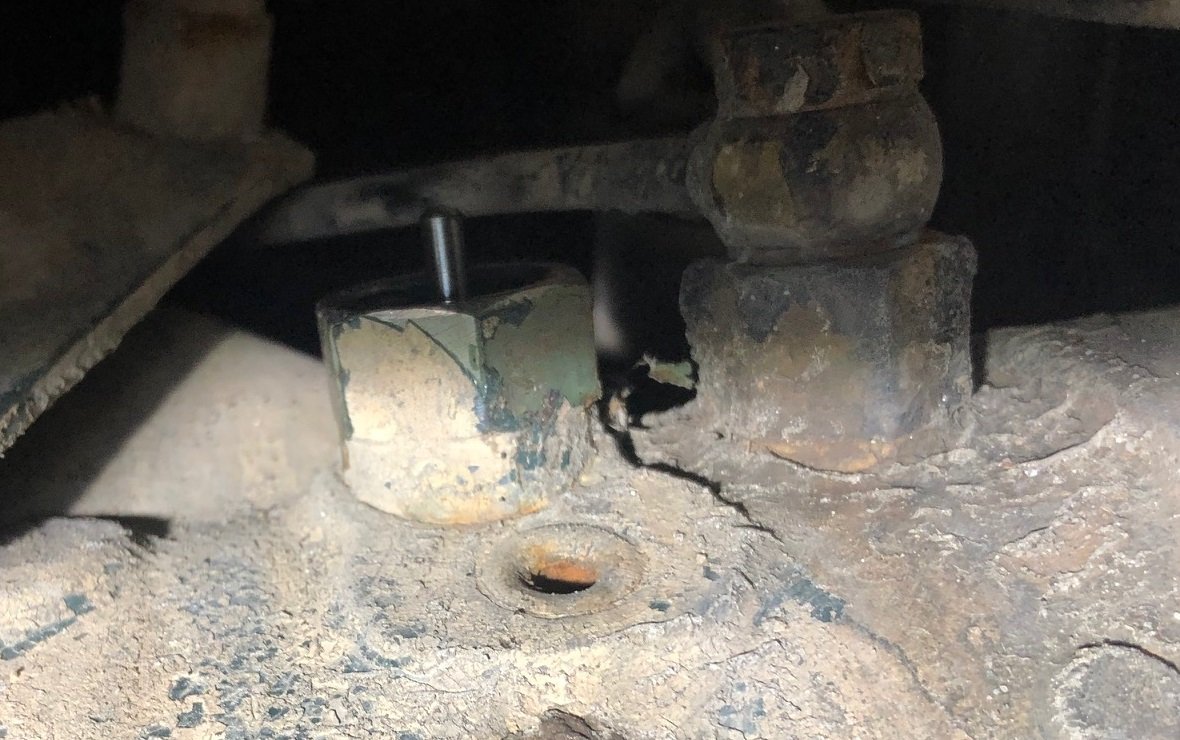

bei mir scheint der Schalter für die Kontrollampe der Differentialsperre hin zu sein.
Obwohl die Sperre mechanisch rausgeht bleibt die Lampe an. Die Teilenummer des Schalters ist 0015456811 (Mercedes 65€), laut MB Teileinfo ersetzt durch 3855450011 (Mercedes 117€).
Anbei Fotos vom Schalter, da geht offenbar eine Metallstange als Betätiger in die Achse rein. Die gezeigte Position ist "Sperre nicht drin" steht dafür der Metallstab korrekt?
Kann mir jemand näheres zu dem Schalter sagen, handelt es sich um einen einfachen Schalter (ein-aus) den man reparieren könnte oder ist da noch mehr drin an Sensorik, Spulen, etc. was Versorgungsspannung brauchen könnte?
Gibt es alternative Bezugsquellen?
Vielen Dank im voraus,
Bruno

Re: MB 1017A Schalter Anzeige Differentialsperre
Hallo Bruno,
du schreibst: bei mir scheint der Schalter hin zu sein.
Warum prüfst du den Schalter nicht?
Du benötigst dazu kein Meßgerät. Den Stößel kann man aus der Achse ziehen, ist das noch möglich. Der muß leicht gehen.
Dann den Schalter manuell betätigen. Geht dabei die Kontrolle an und aus?
Wird der Stößel in den Schalter gedrückt, ist der Kontakt im Schalter geschloßen, Kontrolle leuchtet.
Ohne Stößel ist der Kontakt im Schalter offen, Kontrolle aus.
Der Schalter läßt sich einstellen. Wenn die elektrische Prüfung keinen Befund bringt muss der Schalter eingestellt werden.
Der Schalter schraubt sich auf eine Gewindebuchse, die läßt sich rein und rausdrehen und wird mit einer Mutter gekontert.
Zum Einstellen wird die Sperre betätigt, dann den Schalter soweit einschrauben bis die Kontakte im Schalter geschloßen sind und dann mit der Mutter abkontern.
So sieht das bei uns aus:
Viel Erfolg
Grüße Stefan

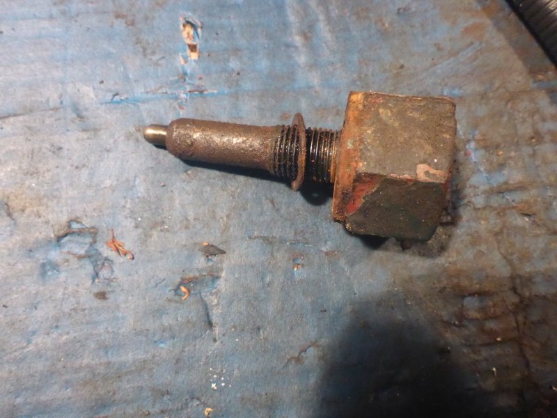

Hallo Bruno,
so oder so ähnlich sollte das aussehen was noch in deiner Achse ist und wo der Schalter drin wohnt. Oft ist der Stift einfach fest. Mal ausbauen, gangbar machen, Schalter durchmessen....
Viel Erfolg!
Walter
Viel Erfolg!
Walter
Vielen Dank für die Infos.
Der Stift lässt sich leicht bewegen, aber aktuell ist auch komplett ohne Stößel im Schalter die Komtrolllampe an.
Das würde dann ja darauf hindeuten, dass da intern im Schalter was klemmt....
Wenn nach abschrauben des Kabels die Lampe aus geht, ja.
- Bruno1017A
- Beiträge: 739
- Registriert: 2016-05-09 12:51:28
- Wohnort: Sülbeck
dem ist so.
na dann schau ich mal ob ich den Schalter wieder gängig bekomme ...

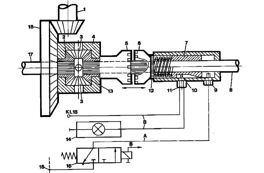

Hallo Bruno,
hier ein Bild zur Funktion des Schalters (10,11) der Sperre Viel Erflog!
Walter
@Mods: Ich hoffe ich kann dieses Bild des Schemas posten? Falls nicht bitte Beitrag löschen
Walter
Auffi, huift ja nix!
der Walter hat Dir doch ein Bild gezeigt.
7 bewegt sich und schiebt den Stössel 10 rein oder nicht, das schaltet die Kontrollampe ein und aus
Stössel raus - kein Durchgang (Strom)im Schalter
Stössel rein - Durchgang
Gruß Claus
Gruß Claus
irgendwas macht einen Kontakt auf oder zu; ist doch sch... egal, wie
Messgerät dran und auf Durchgang prüfen....
Gruß Claus
Gruß Claus
Der Schalter ist ein ganz einfacher Öffner/Schließer. Spule ist keine drin, wozu auch?w3llschmidt hat geschrieben: ↑2022-07-22 14:34:44Moin Claus, jo hab ich verstanden.
Mir ging es darum was im "Schalter" passiert!? Ist da eine Spule drin?
Mechanisch macht mein Schalter irgendwie garnix? Der müsste doch schalten wenn ich die Stange (Stössel) da rein stecke?
Walter

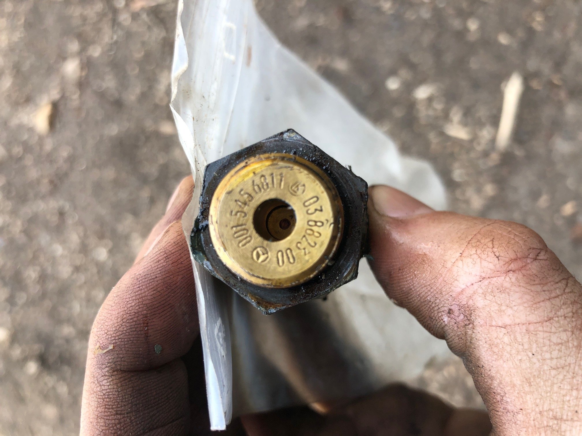

bei mir hängt der Schalter wieder, das Gangbarmachen hat nur kurz geholfen. Also: Austausch.
Laut Teileinformation ist hat der Schalter bei mir die Nummer A9905455700 (WDB35810215247354).
Leider kann mir weder meine Werkstatt weiterhelfen, noch finde ich ihn im Internet.
Hat jemand eine Bezugsquelle?
Daniel
Es müsste einer von denen auf Seite 136 sein:
https://herthundbuss.com/blaetterkatalo ... NewKatfile
Eventuell auch auf den Seiten davor. Der gesuchte Schalter ist sicher dabei.

???flaming_homer hat geschrieben: ↑2022-10-07 12:41:07Leider kann mir weder meine Werkstatt weiterhelfen, noch finde ich ihn im Internet.
https://originalteile.mercedes-benz.de/ ... 9905455700
Gruss Henrik!
Kein Wunder, daß Du unter dieser Teilenummer nichts findest. Das ist die neue Nummer nach der Aufspaltung in PKW und LKW. Die kennt weder einer der Hersteller von solchen Schaltern noch das Internet.flaming_homer hat geschrieben: ↑2022-10-07 12:41:07Hallo zusammen,
Daniel
Ich schaue mal bei nächster Gelegenheit (vielleicht Montag) nach der alten Nummer. Dann wirst Du vermutlich von Suchmaschinen-Treffern erschlagen ...

Aktueller Stand:
Trotz mehrfacher WD40-Dusche lässt sich die Einheit aus "Schalter -> Reduzierstück -> Stutzen" nicht auseinanderschrauben.
Der "Stutzen" A6163530184 ist noch für einiges Geld lieferbar, der "Bolzen" nicht mehr, zumindest lt. Mercedes-Benz Originalteile.
Teilenummern lt. Teileinformation:
Stutzen :A3533530084 / A6163530184
Bolzen: A3533530074 / A3533530274
(Wie immer habe ich keinen blassen Schimmer was hier der Unterschied ist.)
Wenn Stutzen und Bolzen noch lieferbar wären (wer weiß schon ob der alte Bolzen in den neuen Stutzen passt...), würde das mein GGV (Geduld-Gewalt-Verhältnis) hin zum zweiten G hin beeinflussen. So werde ich wohl noch zwei Wochen Einweichzeit investieren.
Viele Grüße,
Daniel
Viele Grüße,
Daniel
Dann probiere es mal mit einem richtigen Rostlöser und nicht mit WD40, das für alles gut ist aber nichts gut kann.
https://innotec.info/produkte/fette-und ... ck-oil-xs/
https://innotec.info/produkte/fette-und ... block-ice/
Burkhard
Burkhard
- Beiträge: 18849
A 353 353 00 84 Stutzen: SW24 x M18x1,5 x M10x1 x D8 x D4 x Länge 17/29/51 mmflaming_homer hat geschrieben: ↑2022-10-15 16:36:21Teilenummern lt. Teileinformation:
A 616 353 01 84 Stutzen: SW24 x M18x1,5 x M10x1 x D8 x D4 x Länge 20/32/50,5 mm
A 353 353 00 74 Bolzen: D4/D5 x Länge 42/53 mm
A 353 353 02 74 Bolzen: D4 x Länge 58,5 mm
@Burkard:
Ich bin diese Woche weg, kann also noch einweichen lassen. Bin jetzt bei WD40 geblieben, da die empfohlenen Produkte nicht mehr pünktlich angekommen wären. Gibt es (den Spray mit Kältewirkung mal außen vor) wirklich einen relevanten Wirkunterschied bei Rostlösern? Wenn es am MOS2 liegt, ich hätte noch Kettenspray hier
@Pirx:
Danke! Ich hab' mir schon gedacht, dass es da einen geheimen Unterschied gibt... Schade, dass diese Informationen nicht in der Teileinformation vorhanden sind. Aber es zeigt wieder, auf die Filterung durch die Fahrgestellnummer alleine kann man leider nicht vertrauen...
Daniel
@Pirx:
Daniel
Ich denke schon, zumindest was das WD40 betrifft, da WD40 ein Universalmittel und kein spezieller Rostlöser ist. Ob der Rostlöser von Innotec, Caramba, etc. ist macht vielleicht nicht so einen Unterschied.flaming_homer hat geschrieben: ↑2022-10-17 14:17:09vor) wirklich einen relevanten Wirkunterschied bei Rostlösern? Wenn es am MOS2 liegt, ich hätte noch Kettenspray hier![]()
Damit das MOS2 wirkt muss es auch dahin kommen wo es gebraucht wird. Beim Innotec Deblock Ice geschied das durch die Kälteschrumpfung zusammen mit der Kapillarwirkung. Ich glaube nicht das ein Kettenspray das leistet.
