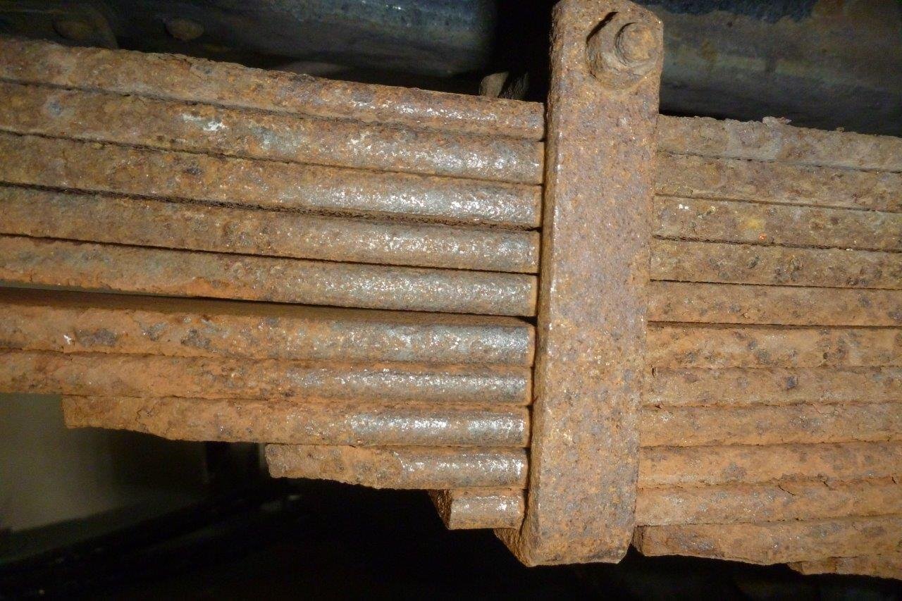

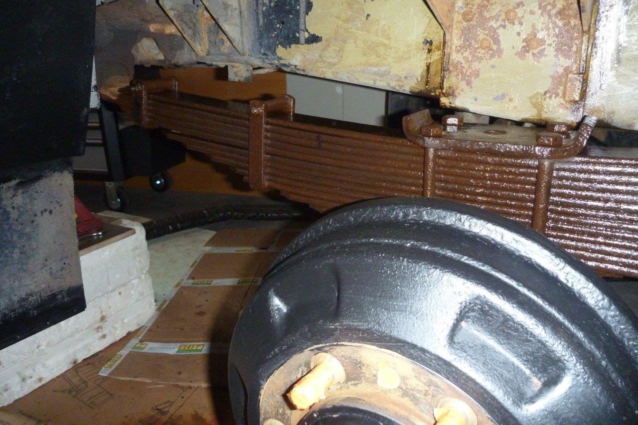

Die Blattfedern habe ich probeweise mit dem Nadelentroster traktiert (glänzendes Stück in Bildmitte). Ich will hinterher die Federn mit Owatrol einpinseln, mehr nicht. Ist Nadelentrosten gut oder wäre nur mit Drahtbürste besser? Der Nadler verdichtet halt auch die Oberfläche und das Owatrol kann nicht so gut eindringen.

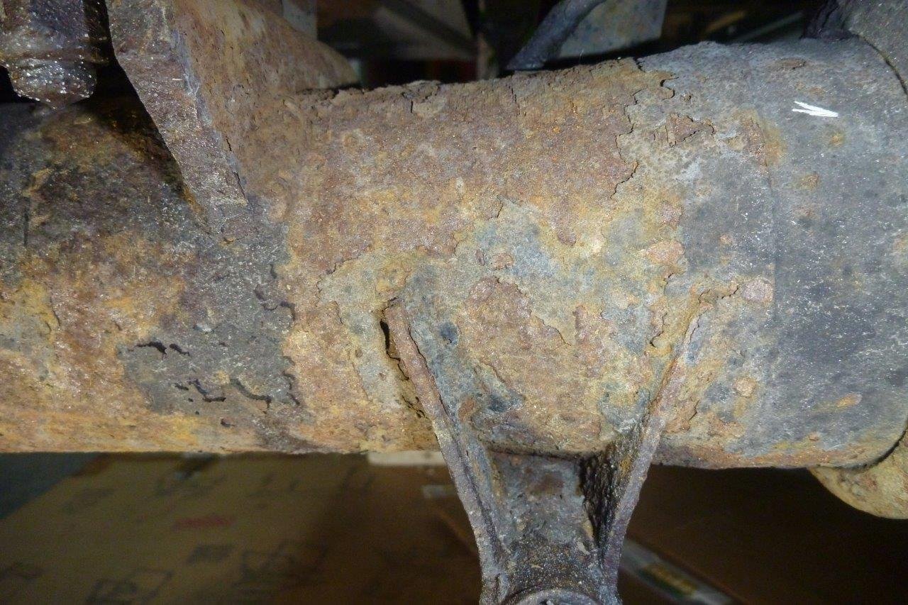

Die Achse und so werde ich nur händisch abbürsten und mit Brantokorux 3in1 streichen.

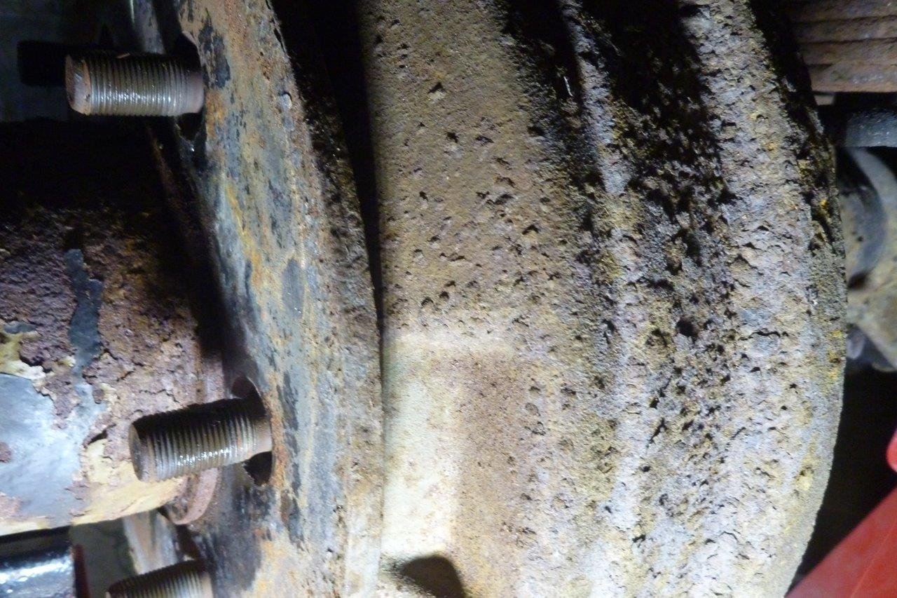

Wie soll ich denn die Bremstrommeln behandeln, die schaun auch gruselig aus?

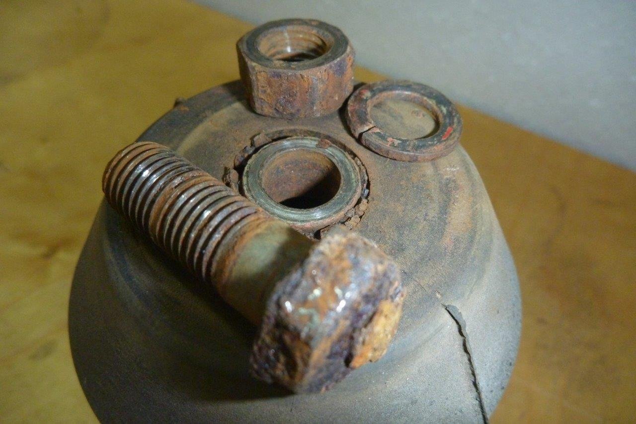

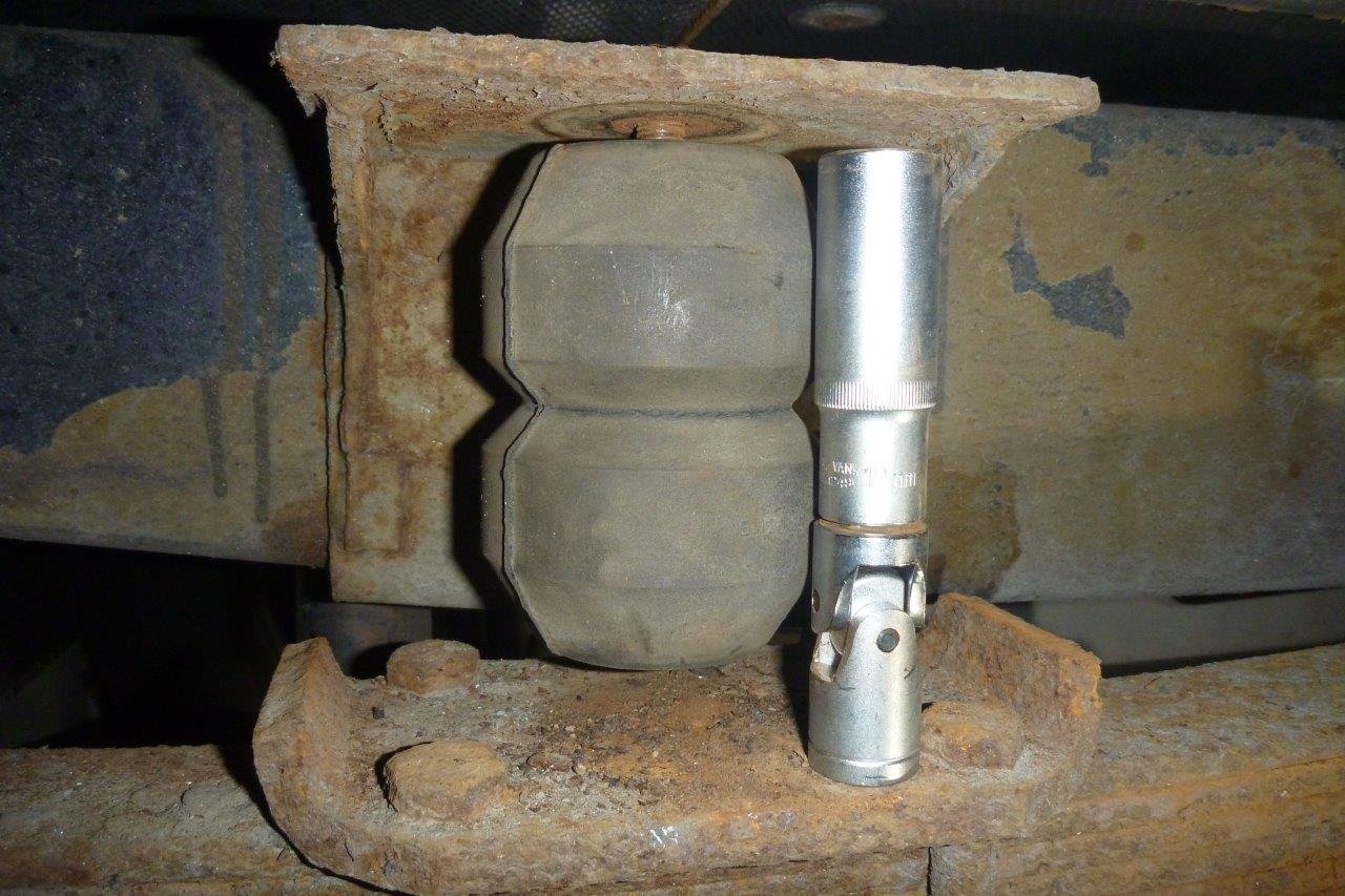

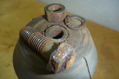

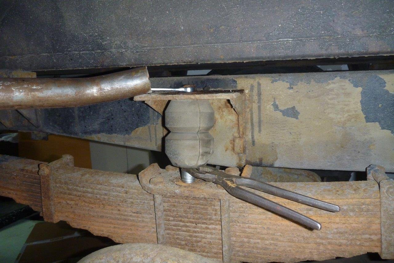

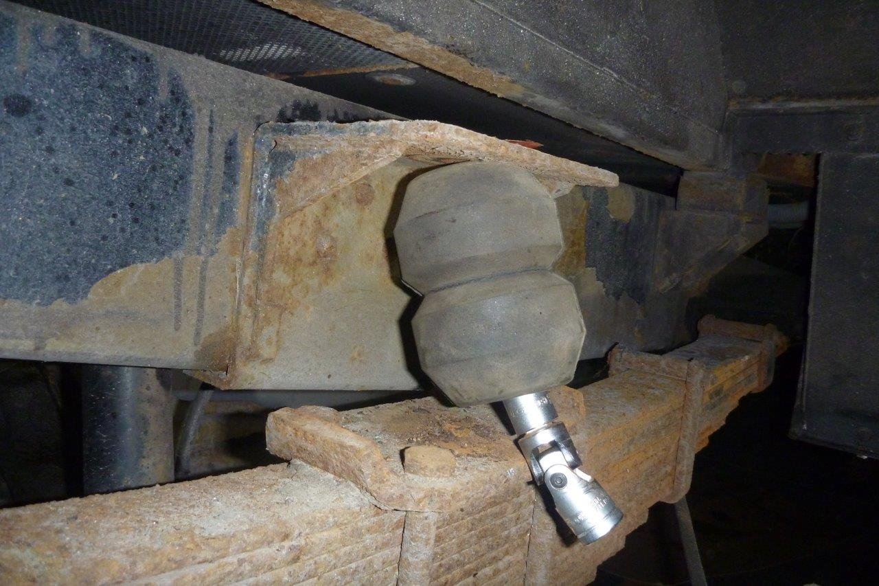

Noch ein Tipp zum Entfernen des Gummipuffers: Es sind 19er Schrauben. Die obere war so festgerostet, dass sich der ganze Puffer mitgedreht hat. Ich hab dann von unten eine Nuss mit passender Verlängerung reingefummelt (Puffer mit Hebel nach vorne drücken), von unten dagegen gedrückt und oben so lange gedreht, bis die Nuss eingerastet ist. Dann hab ich die Nuss festgehalten und weiter gedreht.

Ein wichtiges Argument, das gegen Owatrol spricht: es greift Gummi stark an, bzw zersetzt ihn. Und da gibt´s im Unterbau einiges, von den Lagern bis zu Dichtungen am Lenkgetriebe,
das nicht angegriffen werden sollte. Also entweder alle Gummiteile gut abkleben bzw. bei der Behandlung rauslassen, oder aber:
- Leinölfirnis verwenden. Die Betonung auf FIRNIS. Das ist im Grunde das Gleiche wie Owatrol, viel billiger und obendrein ohne die Trocknungsmittel/aggressiven Sikkative. Dafür braucht´s eine Woche länger zum trocknen (geheizte Halle vorausgesetzt). Da kann man dann auch großflächig und etwas sorgloser sprühen. Es härtet, indem es mit Sauerstoff reagiert, also auch dem Rost die Grundlage entzieht. Drüberlackieren, falls man das überhaupt möchte, wie bei Owatrol.
Für die Blattfedern verwende ich kein Owatrol, auch kein Leinölfirnis - die Lagen arbeiten ja gegeneinander, was soll da ein Lackfilm ausrichten? Den scheuert es gleich auf.
Ich verwende dafür Graphitöl. Das härtet nicht aus. Sollte aber nach der Saison nachgearbeitet werden.

was passiert mit der Fettbandumwicklung wenn die Feder mal ausgefedert wird, entlastet wird und die Federlagen sich dadurch spreizen? Ich denke das Band wird dann in Fetzen hängen.

Ich hab mich entschieden die Blattfedern nur mit der Bürste zu entrosten und dann mit Oxyblock N zu tränken.
Das kriecht überall rein und hält mindestens bis zum nächsten Regen -
Da drüber kommt noch - muss ich aber erst noch mit dem Korrosionsschutzdepot telefonieren - vielleicht ein Wachs?

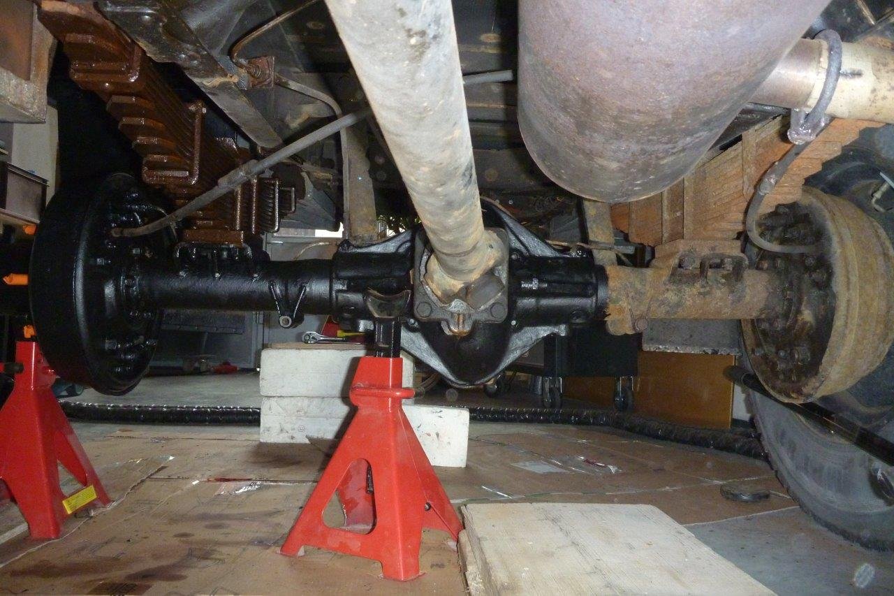

Die Achse hab ich auch nur mit der Bürste entrostet und 2x mit Brantho Korrux 3in1 gepinselt.

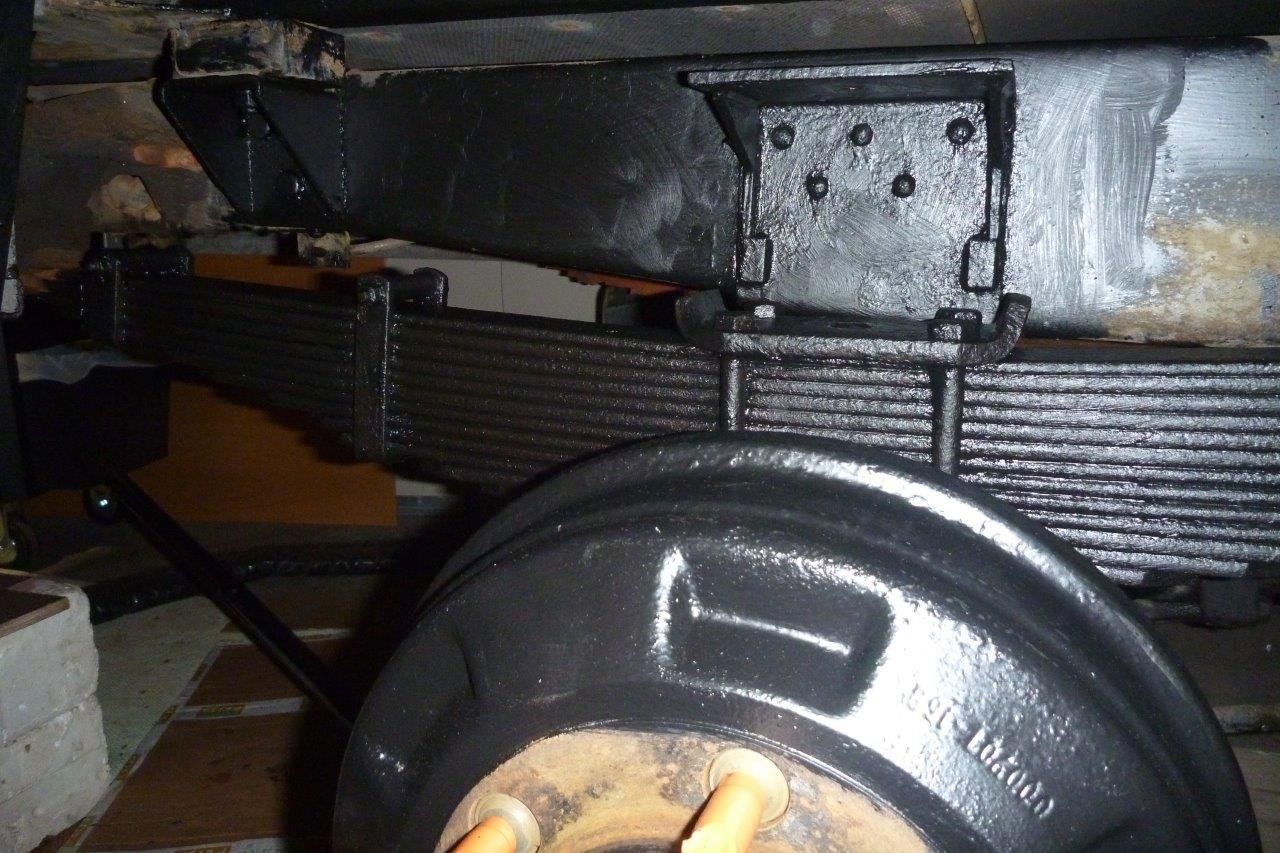

Re: HANOMAG - Hinterachse, Blattfedern entrosten
Hallo Leute,
ich hab heute die Achse und Blattfeder auf der BF-Seite abschließend noch mit
Kline Premiumwax schwarz vom Korrosionsschutzdepot eingepinselt.
Ist wohl ähnlich dem Seilfett, trocknet und klebt nicht so arg.
Wie lange das v.a. auf den Blattfedern hält, werde ich sehen.
Wenn ich für 2 Jahre Ruhe hab, bin ich schon zufrieden.
