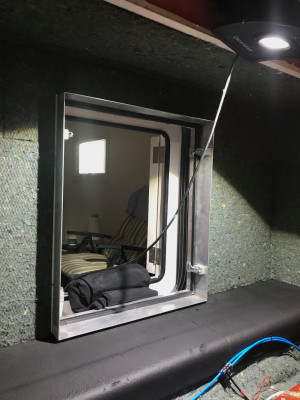

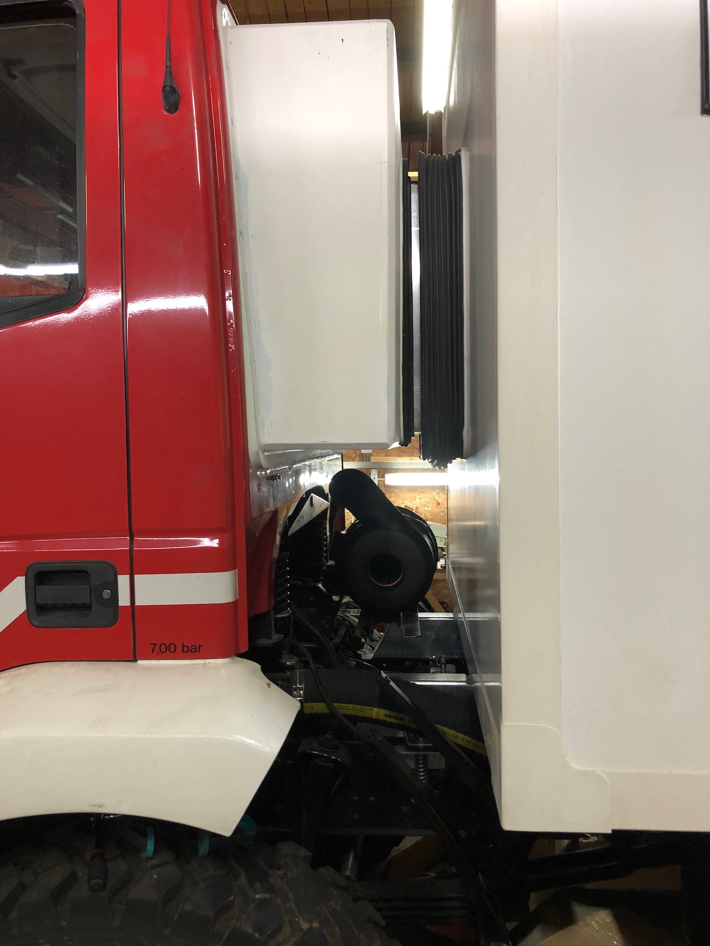

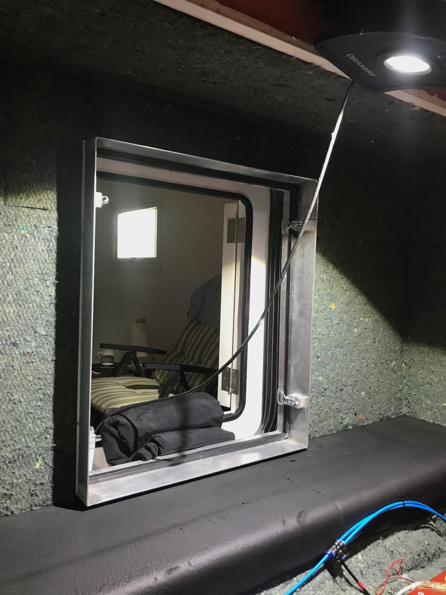

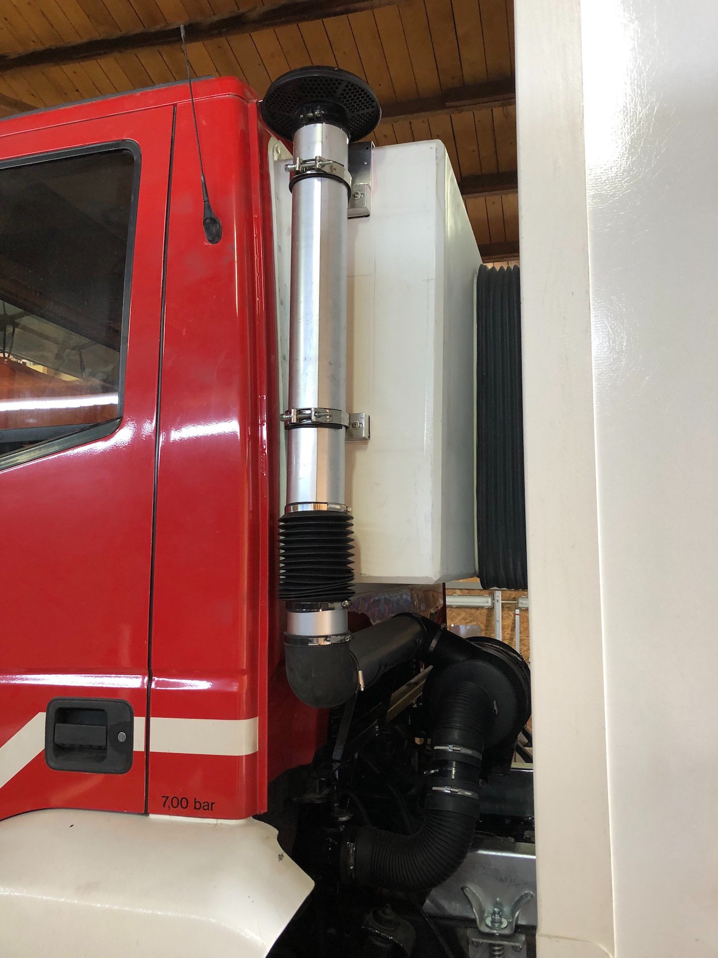

Hallo Uwe
Der Kofferbauer hat auch die Fahrerkabine ausgebaut und wir sind zufrieden mit dem Resultat. Ich habe den Luftfilter unter den Ausbau verlegt und das Ansaugrohr nach oben.
Viel mehr platz für die Rücklehne zu verstellen, mehr platz für allerlei utisilien, Jacken, und so weiter.
Mark
Mark
