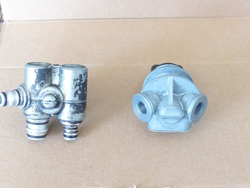

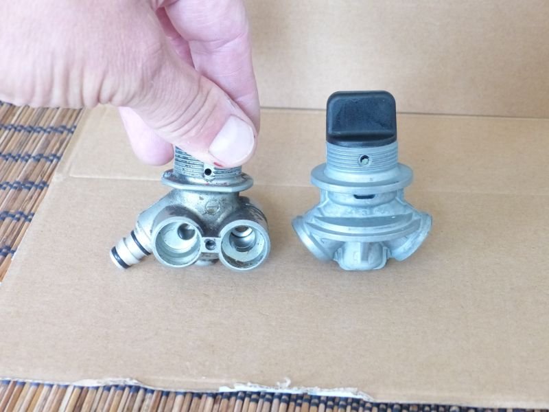

Dankenswerterweise hatte mich Sico auf Wabco-Ventile aufmerksam gemacht. Die haben die Artikelnummer 463 036 000 0. Diese Nummer zusammen mit WABCO bei google eingegeben führt zu befriedigend vielen Lieferquellen.
Hier seht Ihr mal die Ventile zum Vergleich nebeneinander (ja, bei dem technomatik-Teil habe ich den Bedienknebel abgebaut. Denkt ihn Euch einfach dazu).
Das kleine Loch unter dem Montagekragen des Wabco-Ventils ist übrigens die Abblasöffnung
Erster Vorteil der Wabco-Ventile ist der Preis von EUR 41.- (bei meiner Bezugsquelle) gegenüber den EUR 100 der originalen technomatik-Ventile. Auch die Wabco sind 3/2-Wege-Ventile. Zudem haben sie das gleiche M28 x 1,5 Befestigungsgewinde, werden also problemlos (sogar mit den originalen Muttern) im Fahrerhausboden befestigt werden können.
Damit enden leider die Gemeinsamkeiten. Erster Unterschied: Bei den technomatik-Ventilen wird die Luftzufuhr einfach durch ineinanderstecken von Ventil zu Ventil weitergereicht. Bei den Wabcos muss man das durch eine eigene Verschlauchung erreichen.
Zweiter unterschied sind die Abmessungen. Auf dem folgenden Bild sieht man die grösste Abmessung der technomatiks, und die betrögt ca. 37mm. Und damit ist auch der Abstand der Montagelöcher im Fahrerhausboden festgelegt.

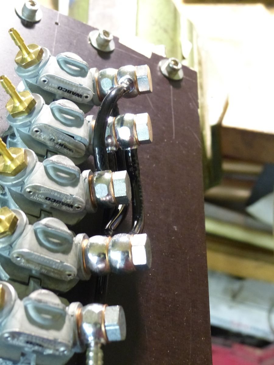

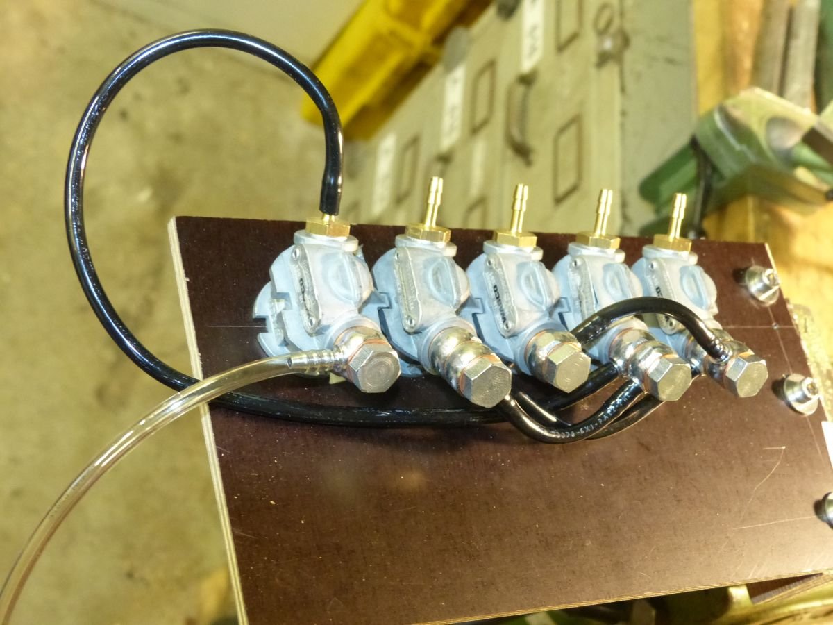

Nun habe ich 4 Ventile mal befeilt und verschlaucht.
Hier noch mal mehr von oben. Man sieht gut die drangefeilte Verdrehsicherung:
Da nun aber mein Auto immer noch in Übersee weilt, wäre es sehr hilfreich, wenn ein G90-Besitzer sich bereit erklären könnte, das bei seinem Auto einzubauen und die Platzverhältnisse, besonders bezüglich der Verschlauchung zu prüfen.
Wenn die nämlich irgendwo anstösst, muss ich mir irgendwelche Kopfstände ausdenken oder wesentlich kleinere Schlauchverbinder finden.
Also, traus sich wer?

So, nach dem Geschwätz nun ein paar Bilder. Zur Erinnerung, so sieht es im Moment noch original aus:
Und das ist jetzt das Ergebnis meiner Bemühungen, wie ich es zum Ende Januar zu unserer nächsten Reiseetappe mitnehmen werde:
Falls sich wer über die komische Verschlauchung wundert: Bei mir ist ja die Seilwinde ersatzlos rausgeflogen. Folglich hatte das Schaltventil für den Nebenabtrieb nix mehr zu tun. Das habe ich jetzt in Reihe zu den anderen 4 Ventilen gesetzt und es fungiert als eine Art "Hauptschalter. Vorteile sind
- Alle die kleinen Leckmöglichkeiten hinter dem Hauptschalter sind im Normalbetrieb drucklos, erst wenn ich eine der Sperren oder die Geländeuntersetzung brauche (was ja doch sehr selten geschieht), kriegt die ganze Mimik dahinter Druck ab.
- Wenn mal jemand Anderes das Auto fahren muss (kommt beim Einlagern oder auf Fähren gelegentlich vor) dann muss derjenige, um Unglück mit den Sperren anzurichten, ZWEI Schalter betätigen. Bei der Verschiffung von Hamburg nach Montevideo hatte ich ein Brett über die Ventile geschraubt, damit das Fährpersonal gar nicht erst da dran kommt.
So, nun bin ich für Fragen offen.
Gruss, Ulf
