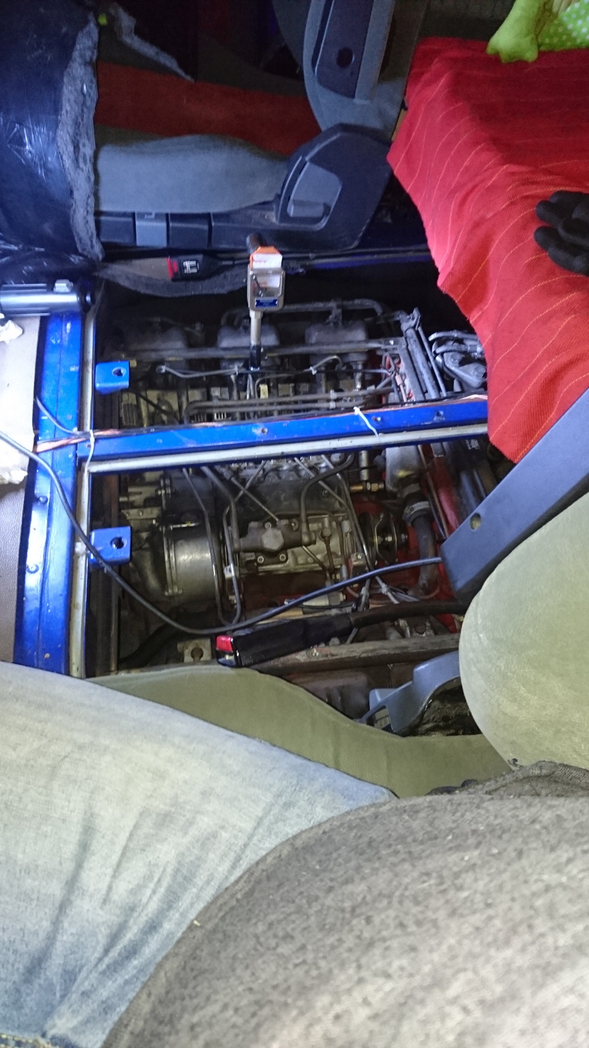

Re: 170d11 hydraulische Kippvorrichtung
Die Wartungsklappen sind bei den ältern wie auch neuern Dokas mit Hebevorrichtung drin.
Um direkt von oben an den Motor dran zu kommen ist die Wartungsklappe vorteilhafter als das kippen. Man kann im sitzen arbeiten....
Will man an Teile hinter dem Motor, dann ist das kippen vorteilhafter.
Ohne Kippvorrichtung etwas mühsäliger, aber nicht unmöglich. Aber wie Uwe schon geschrieben hat, braucht man nur sehr sellten wirklich da dran....
Gruß Michael

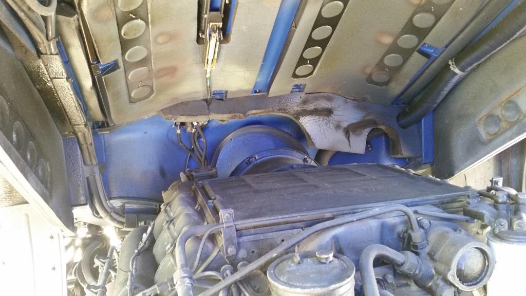

Also mein 170D11 Ex-THW mit kleiner Doka Bj.1985 hat eine hydraulische Kippvorrichtung und keine Wartungsklappen mehr
Wieso, dein Foto zeigt ganz deutlich die beiden großen Wartungsdeckel rechts und links sowie deren Bajonett-Verschlüsse. Heb mal die Innenverkleidung am Boden zwischen den Vordersitzen raus! Die Deckel kann man rausnehmen (Je drei Bajonettschrauben SW13, ne Vierteldrehung nach links) und wunderbar am Motor arbeiten! Hier mal ein Bild, wie das dann von oben aussieht wenn man die Kompression testet:
Gruß Alex!
Hallo Alex,
danke für die Info, ich habe dort keine Klappen vermutet. Aber man lernt nie aus
Gruß Tomsen
Gruß Tomsen
