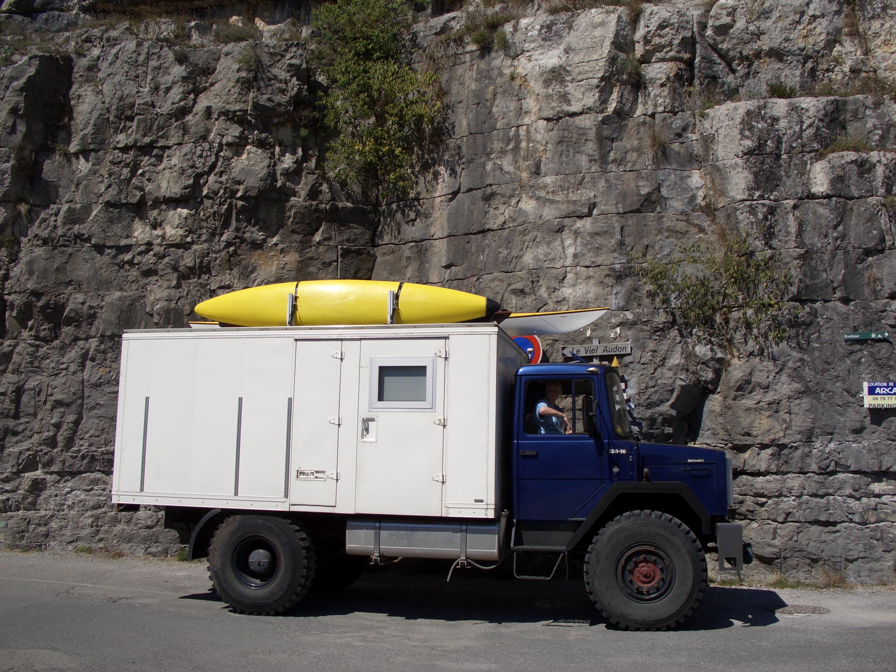

Wenn ich mir noch einmal diese Maße hier anschaue:
dann stelle ich mal wieder die bislang unbeantwortete Frage, welcher Einsatzzweck für das Fahrzeug geplant ist, bei dem die SSV so sehr im Weg ist?Wilmaaa hat geschrieben:Einem Amtsblatt der EU ist folgendes zu entnehmen:Die Unterkante der seitlichen Schutzeinrichtung darf an keiner Stelle mehr als 550 mm über dem Boden liegen.

... der seitliche Unterfahrschutz ist von vorne nicht zu sehen ... also ist bei dem Foto nicht ausgeschlossen, dass alle Fahrzeuge, so wie das rechteste einen haben ...
Gruss Ulf ... kauft euch alt genuge Fahrzeuge, dann müsst ihe euch mit sowas nicht rumärgern ...

Ich sehe keine Seitliche Unterfahrschutz !?
Alle diese Fahrzeuge sind bei uns zugelassen als M1 SA Campingfahrzeuge und nicht als LKW.

Da hängen Tanks und Staukästen. Einen zusätzlichen Unterfahrschutz braucht man in so einem Fall nicht. So mein Kenntnisstand.
