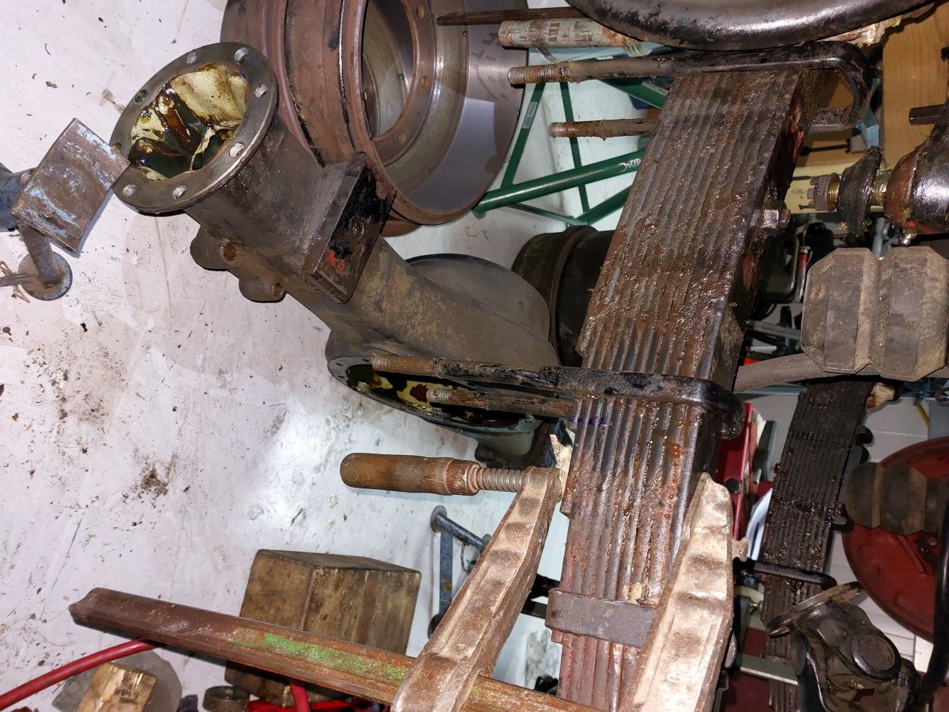

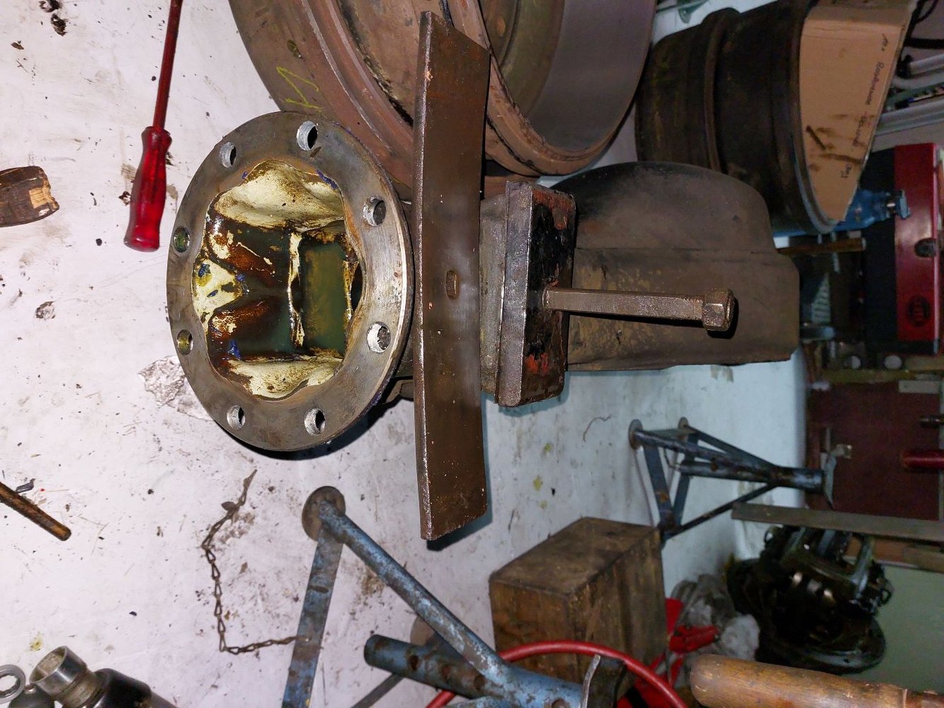

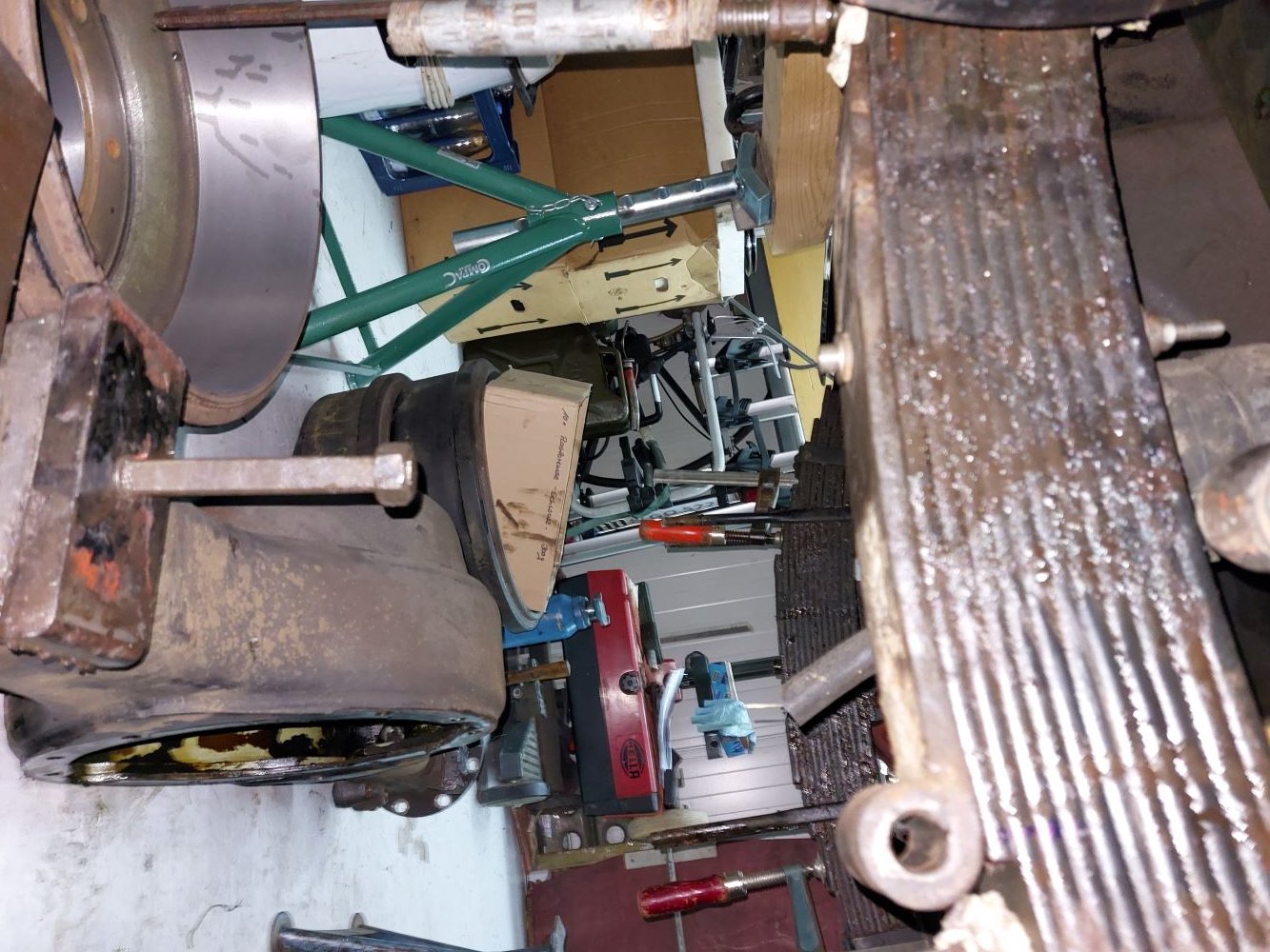

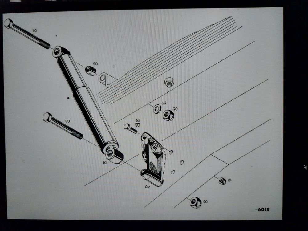

Guten Morgen,
ich fahre ja schon ein paar Jahre meine Mercur. Was beim Fahrverhalten machmal ein bisschen Optimierungswürdig ist, sind die überholten und neu aufgesprengten Blattfeder. Diese wurden auch zwischen den Lagen neu geschmiert, mit der Folge, das die Reibung zwischen den Lagen stark abgenommen hat. Dies führt z.B auf Autobahnen dazu, das er trotz mehrfach ausgewuchteten Rädern je nach Fahrbahnbelag anfängt zu hoppeln. Naja das ist ja nicht so schlimm, aber in Frankreich auf kleinen Landsträßchen kann er sich an der VA ganz schön aufschwingen. Das ist bei kurvenreichen Sträßchen mit schlechtem Belag machmal unangenehm.
Habe nach längere Suche herausgefunden das es für den Mercur ab Werk Stoßdämpfer auf Wunsch gab. Wie kriege ich das Bild gedreht?
Jedoch habe ich bisher auf keinem Treffen einen mit originalen Stoßdämpferaufnahmen gesehen.
Nach zwei Jahren suche habe ich von einem 170 d11 die Blattfedern mit Stoßdämpfer und Stoßdämpferaufnahmen gefunden.
Die Federn passen eh nicht, aber die obere Stoßdämpferaufnahme ist die Gleiche wie sie damals Beim Mercur verbaut wurde. Die untere Blattfederlage ist etwas dicker und 4 mm Breiter, außerdem nicht um 90° abgewinkelt.
Sie lässt sich aber anpassen. Breite abfräsen und die untere Lage vom Mercur gegen die vom 170er austauschen.
Unter Lage Mercur demontiert So hier ist die unter Lage probeweise montiert In das Auge wird dann der Dämper festgeschraubt.
Problem ist noch, das die Stoßdämpfer vom 170er 7 cm zu lang sind, gehen also nicht weit genug zusammen.
Bin noch am Überlegen für die Lösung. 1. kürzere Stoßdämpfer oder oberer Halterung mit Adapterplatten am Rahmen höher setzten oder unter Lage um 90° nach unten abkröpfen (wird aber nicht langen mit dem abkröpfen)
Mal sehen wie es zu lösen ist.

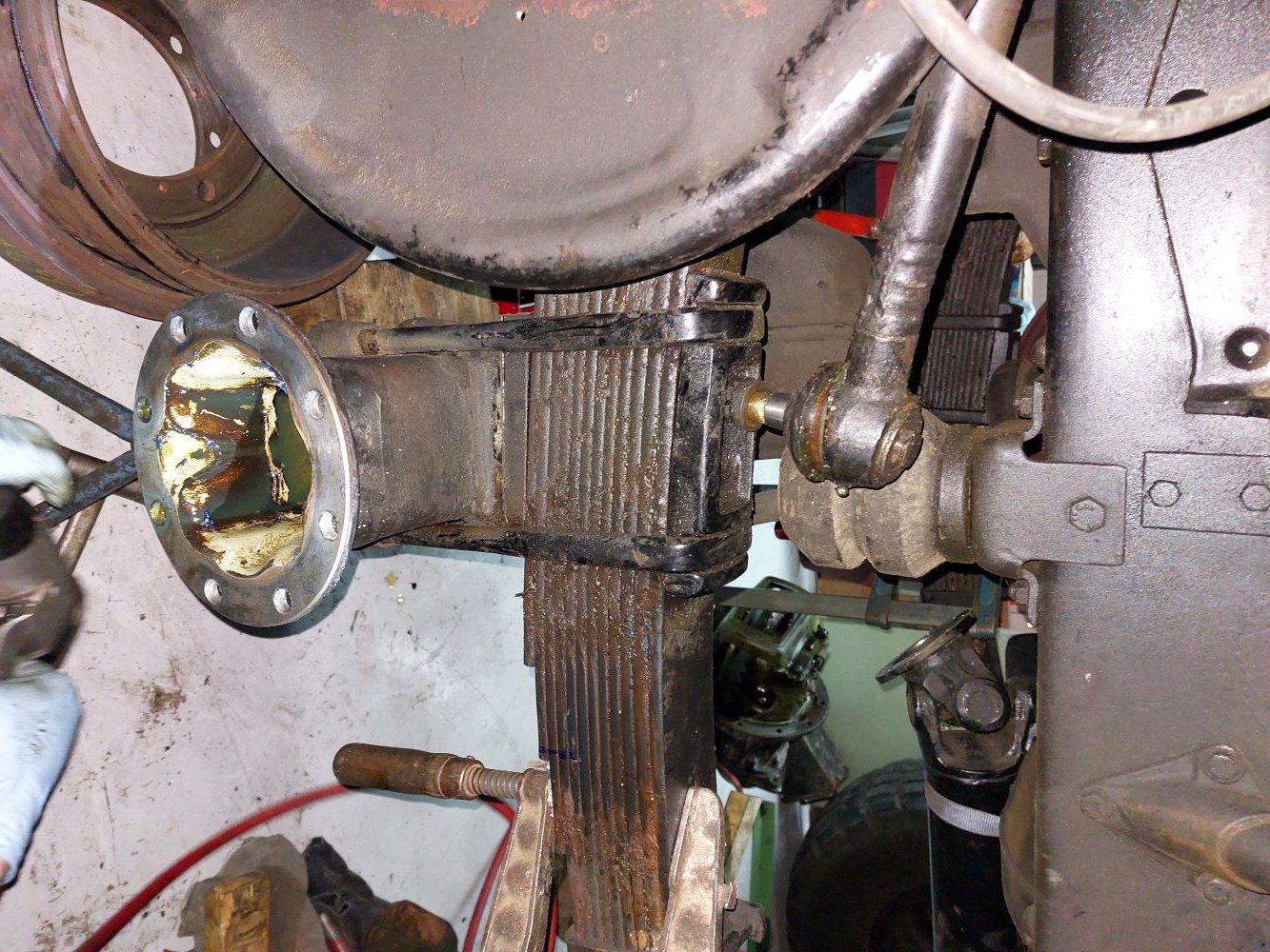

Es ist weiter gegangen.
Kürzere Stoßdämpfer sind nicht verfügbar, jedenfalls nicht in den Abmessungen. Also wird der obere Halter mit einer Adapterplatte noch oben versetzt. Natürlich ist das Gummilager der Motoraufhängung im weg.
Also muss die Adapterplatter 10 mm weiter nach außen.

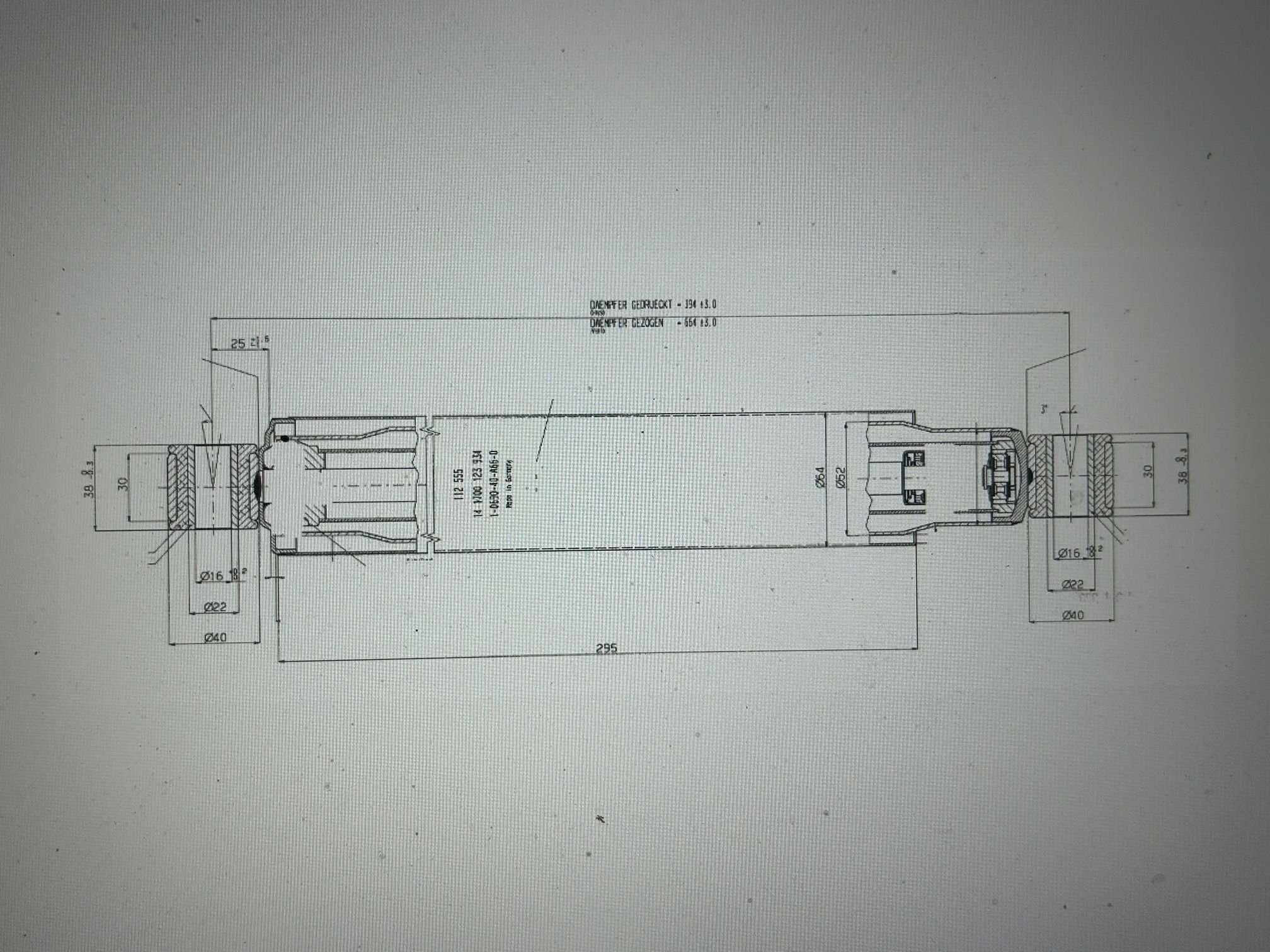

Ich kann dann die originalen Stoßdämpfer vom 170D11 einbauen. Kann mir bitte mal einer erklären wie ich die Bilder gedreht bekomme. Irgendwo steht das bestimmt habe es mit der Suchfunktion nicht gefunden. In der Höhe wie im Bild 2 muss der Halter montiert werden, damit die 170er Stoßdämpfer passen. Auf der rechten Seite muss dann noch der Heizungsschlauch modifiziert werden.
Frage, kann mir jemand beim Umschlüsseln der Stoßdämpfernummer helfen. Die Fa. Boge gibt es ja nicht mehr. Auf dem Dämpfern steht 8G18 / 1-0200-32 303-0 / BOGE 251 9451KZ

Re: Stoßdämpfernachrüstung Mercur VA
Hallo Jörg,
in welchen Abmessungen benötigst Du denn die Dämpfer, wenn du die original-Position nimmst? Wenn du eh neue Dämpfer kaufst, würde ich dazu raten nicht die Halterungen zu versetzen, sondern nach passenden Dämpfern (also die 7cm kürzeren) zu suchen.
Ich kann in meinem Sammelsurium nachsehen, ob ich vielleicht passende Dämpfer habe. Dann könnte ich zumindest eine Teilenummer durchgeben. Oder vielleicht hat jemand anderes zufällig passende Dämpfer liegen.
Hallo Jörg,
Auge: 20mm
Länge[mm]: 368
Länge 1[mm]: 550
Stoßdämpfer-Befestigungsart: oben Auge, unten Auge
OE Vergleichsnummer Kässbohrer
8231355000 8231267000 8231103000
oder
Auge: 16mm
Länge [mm] 365
Länge 1 [mm] 560
OE Vergleichsnummer 8231293000 Kässbohrer
Welchen Durchmesser haben die Schrauben zur Anbindung der Dämpfer??
Die beiden Dämpfer würden so halbwegs in deine Länge passen. Müssen die Dämpfer wirklich so kurz (30cm) sein? Von 30-55cm erscheint mir etwas viel, denn dann müsste der 30cm lange Dämpfer 25cm Weg machen. Davon muss man aber noch den Außendurchmesser eines Auges abziehen plus den Konischen Teil des Dämpfergehäuses... Ich fürchte es gibt überhaupt keine Dämpfer die von 30-55mm können?!
Hat der Mercur wirklich 25cm Federweg an der VA? Miss das bitte nochmal nach. Immerhin haben die 170er Dämpfer bei längerer Bauart (39cm-62) weniger zulässigen Federweg (23cm). Ich vermute da einen Messfehler bei der gewünschten Dämpferlänge für den Mercur.

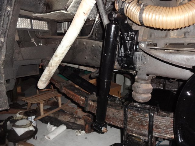

Wenn ich mir im Beitrag #2 das zweite Bild ansehe, sind die 25cm Federweg vermutlich etwas sportlich. Sehe ich das richtig, dass der Federwegsbegrenzer vielleicht 10cm von der Feder entfernt ist?

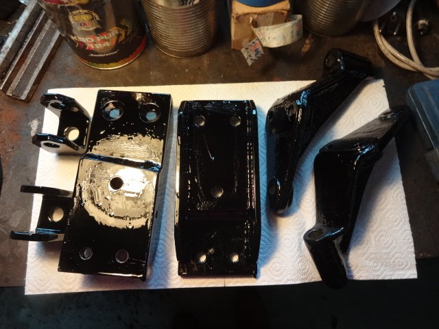

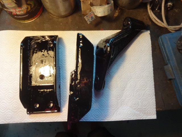

es ist langsam weiter gegangen, mein linker Arm ist nach einem Unfall noch nicht voll einsatzbereit.
Ich habe jetzt die Adapter für die obere Stoßdämpferaufnahme gefertigt.
Material S355. Nach der Berechnung hat das Flachmaterial 90x10 mm nicht gereicht. Habe dann noch zwei Schenkel aufgeschweißt, dann ist die Festigkeit i.O. bei Stoßdämpfern die so 5100N in der Zugstufe können. Hier jetzt alle Teile der Stoßdämpferaufnahme die verbaut werden müssen. Die Löcher im Mercur Rahmen sind gerieben auf Einheitspassung H7 damit die Oberfläche der Bohrlöcher im Rahmen sauber ist. Schrauben verwende ich Festigkeitsklasse 10.9 mit Nordlock Keilsicherungsscheiben.
Jörg

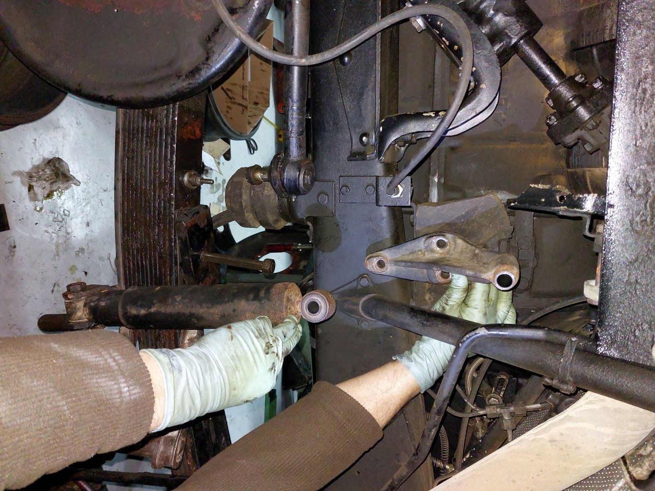

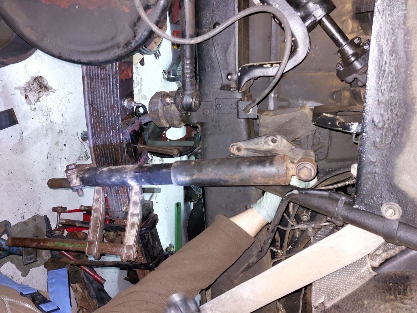

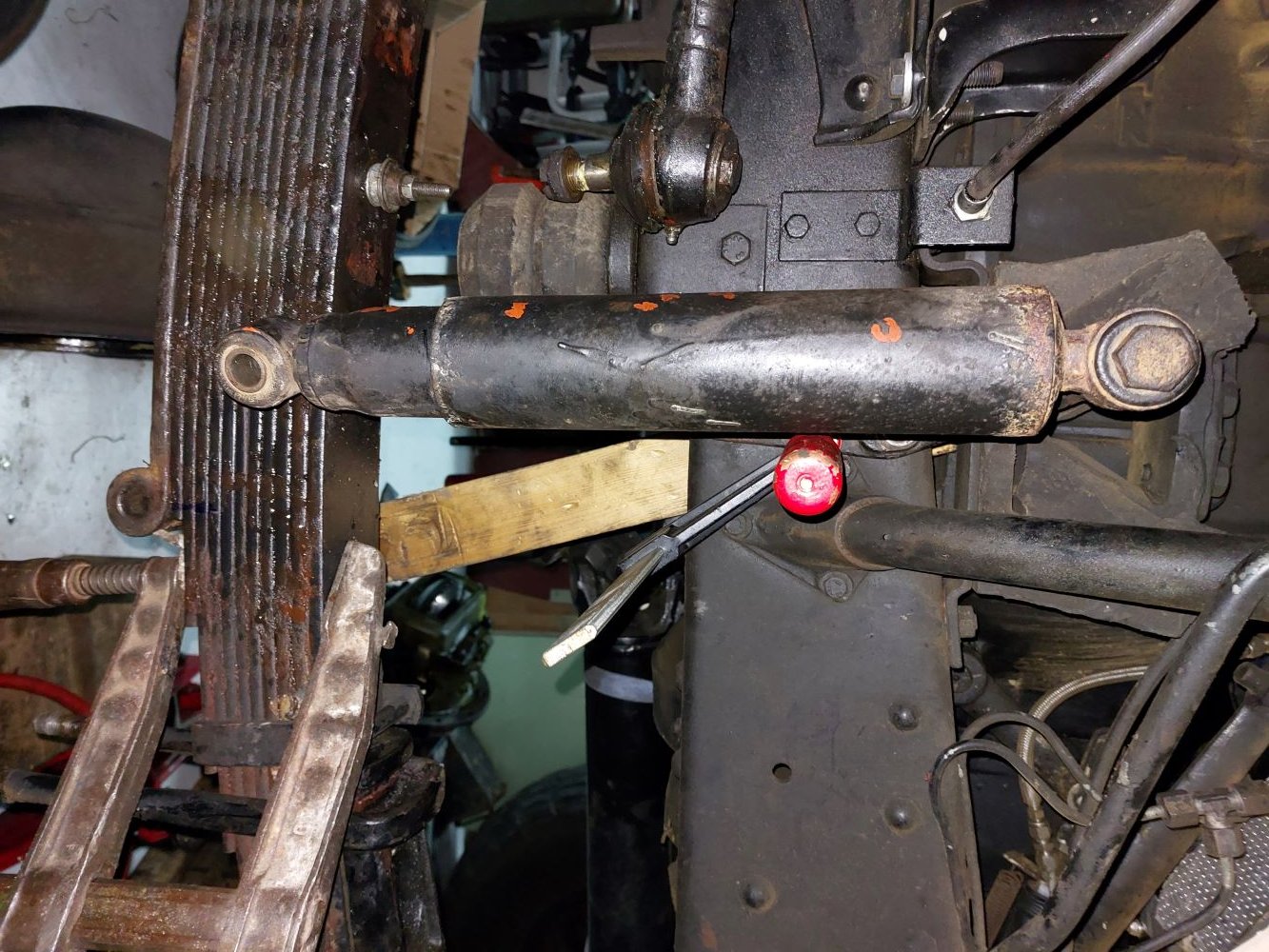

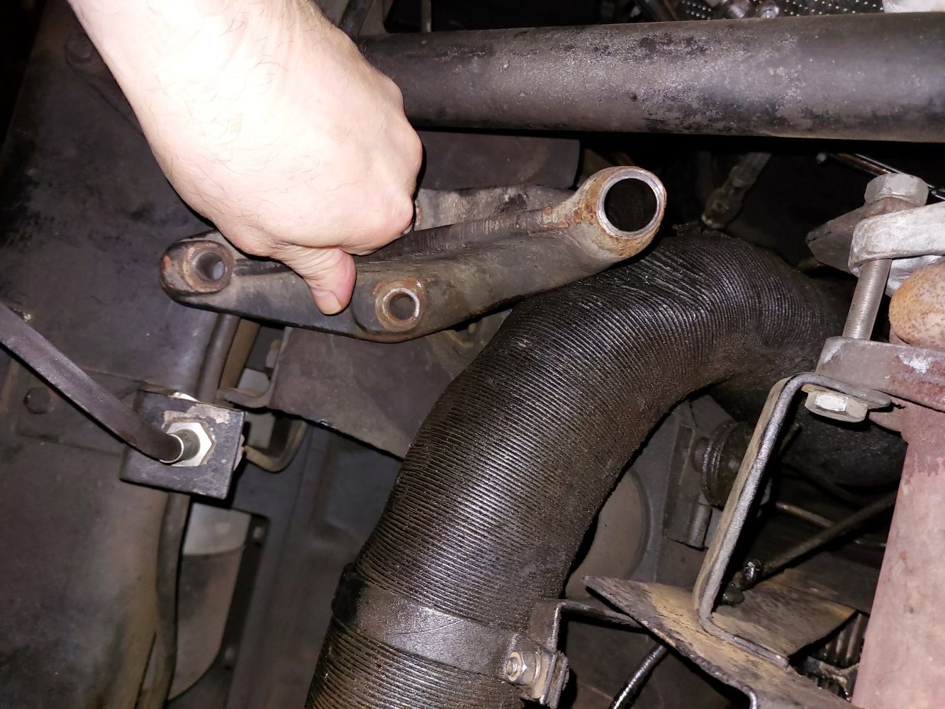

Guten Abend,
die Montage der Stoßdämpfer hat begonnen. Rechts ist er montiert. Jetzt muss nur noch
die Vorderachse zusammen, überall die neuen Bremsbacken drauf und Probe gefahren werden.
Jörg

bei der Demontage der alten Dämpfer ist auf der linken Seite noch etwas aufgefallen.
Die Schubstange hat den Dämpfer getroffen. Die Delle ist knapp 5 mm tief.
Die letzten 3 Jahre was das nicht. Es ist wohl bei den extremen Verschränkungspassagen in Marokko passiert. Solche Verschränkungen hat der arme Mercur vorher noch nie mitgemacht
Ich habe jetzt die Stoßdämpferhalter links entsprechend nach hinten versetzt, damit auch bei Verschränkung genügend Luft ist. Grüße
Jörg
so eine tiefe Delle könnte auch dazu geführt haben, dass der Kolben im Dämpfer gebrochen ist. Dann wäre die Dämpfung komplett weg.
Constantin
Constantin
Der ausgebaute Dämpfer hat bei Handbetrieb noch Druckstufe und schwerere Zugstufe.
Klar ist das nicht gut und darf nicht sein, das die Schubstange den Dämpfer berührt.
Jörg

Ich hatte extra vor der Bestellung diese Zeichnung hingeschickt und mir die Maße schriftlich bestätigen lassen.
Alle Maße wurden bestätigt, nur die Länge des großen Schutzrohres ist 250 mm. Das ist aber nicht kritisch.
Geliefert worden ist heute das: Der Durchmesser des untern Auges ist 6 mm zu groß. also 46 mm statt 40 mm.
Somit ist ist das untere Auge press an der Befestigungsschraube des Halters. Lässt sich nicht montieren.
Ich frage mich wie kann man eine Zeichnung bestätigen und dann solch ein falsches Maß herstellen. Haben die keine Qualitätskontrolle oder keinen Messschieber?
Werden jetzt wieder zurück geschickt und ich habe die alten wieder eingebaut.

Ich habe jetzt Stoßdämpfer gefunden, die von den Anschlussmaßen passen.
die Breite ist 38mm statt 40mm aber eine 2 mm dicke Unterlegscheibe wird sich finden.
Sachs 112555
Jörg
Sachs 112555
Jörg
