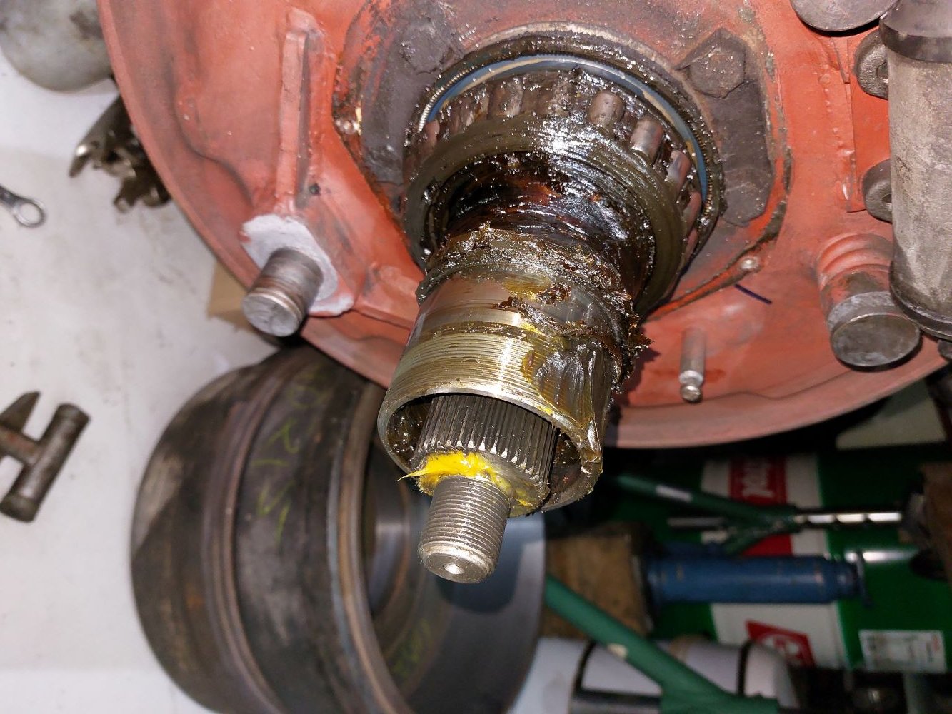

ich suche einen Tip, wie ich an meinem Mercur 150d10a an der Vorderachse das innere vordere Kegelrollenradlager unbeschädigt ausbauen kann um den Wellendichtring darunter zu wechseln. Ich habe ja diverse Abzieher, aber wenn ich am Käfig ziehe ist es schrott.
Meinen Idee bisher mit einem dünnen Blechmeisel oder mit einer Spachtel zu versuchen es zu lösen.
Wer hat einen Tip?

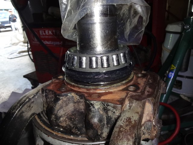

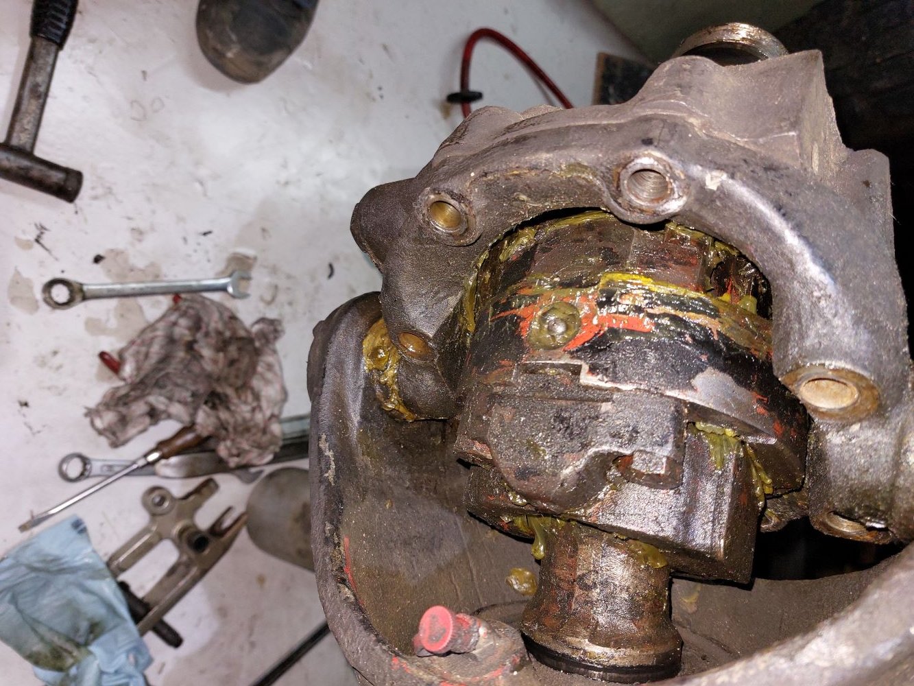

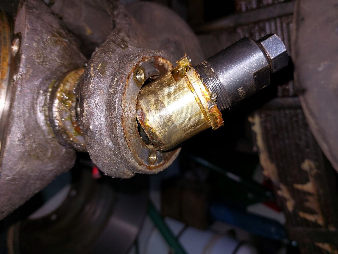

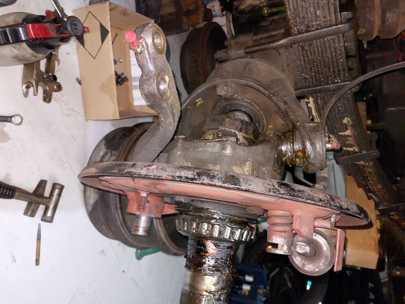

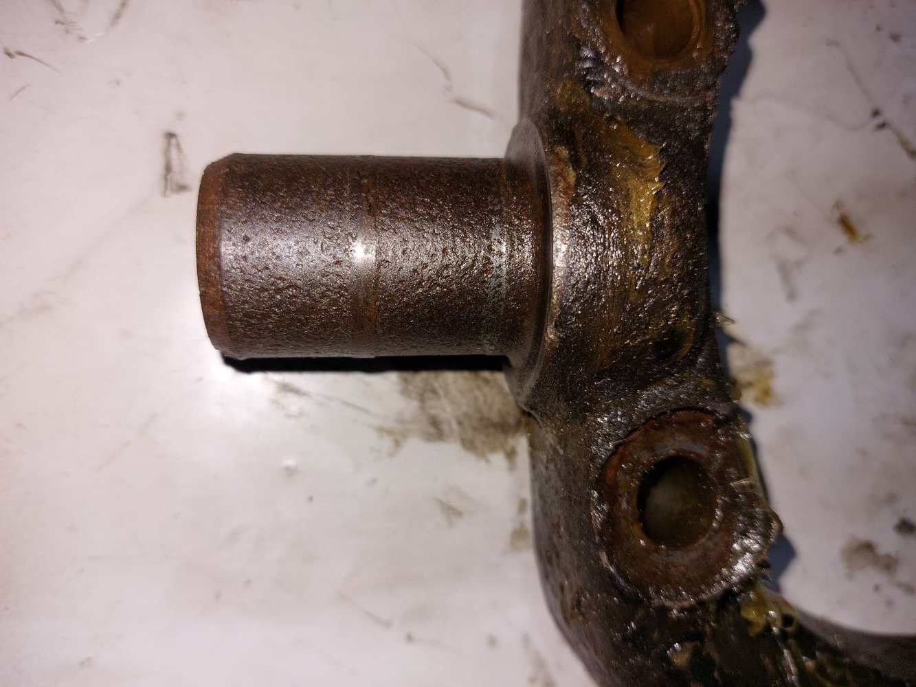

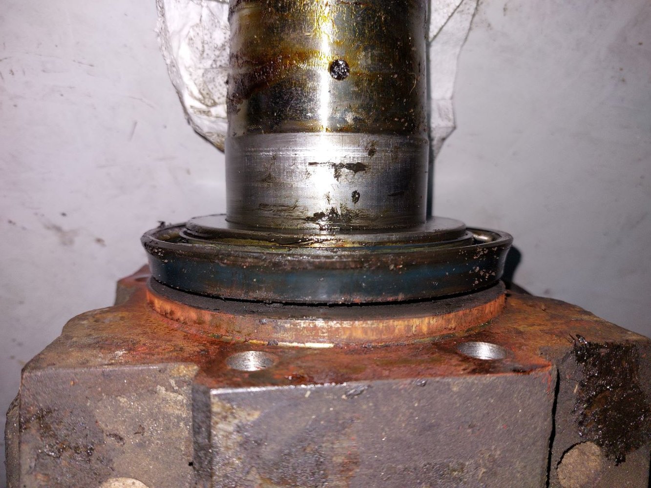

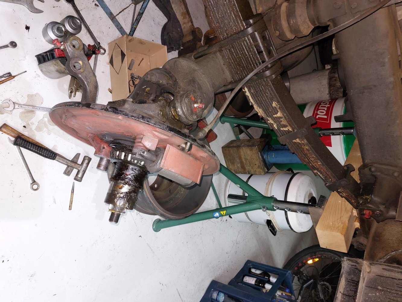

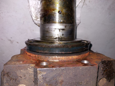

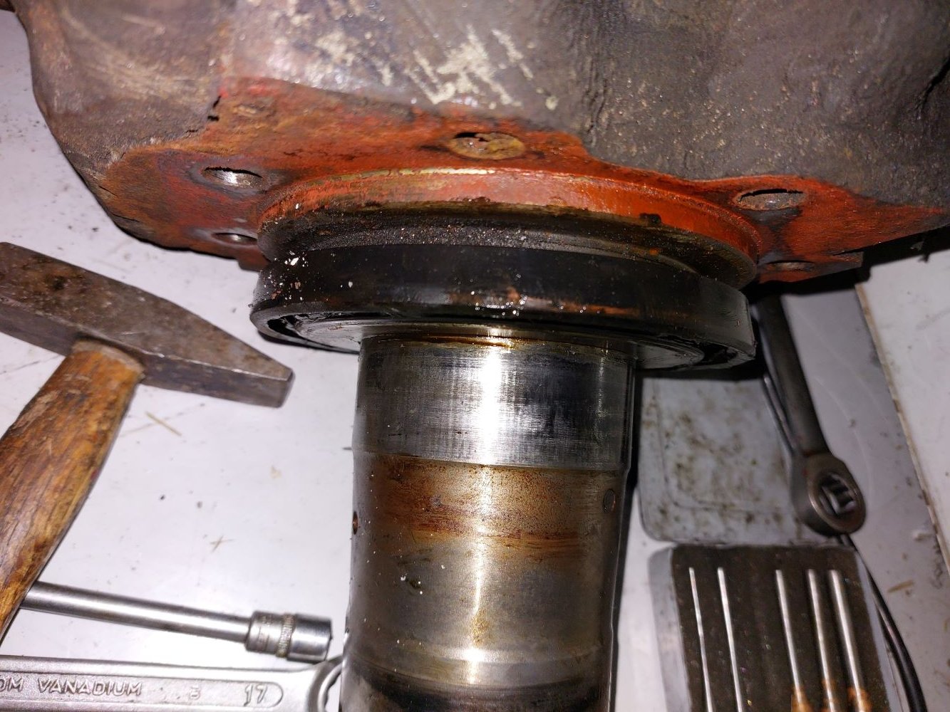

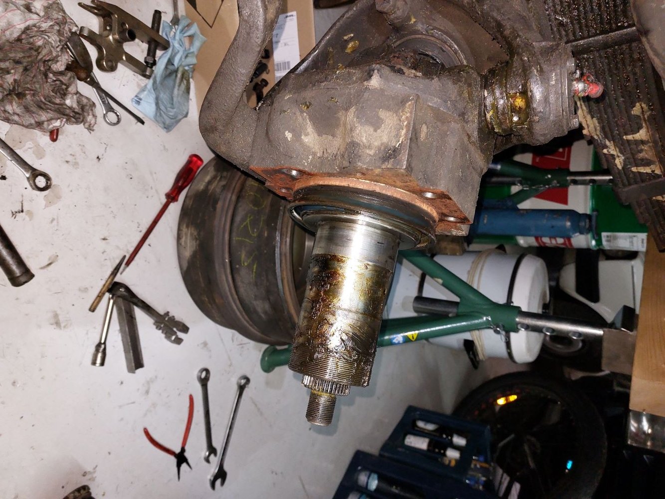

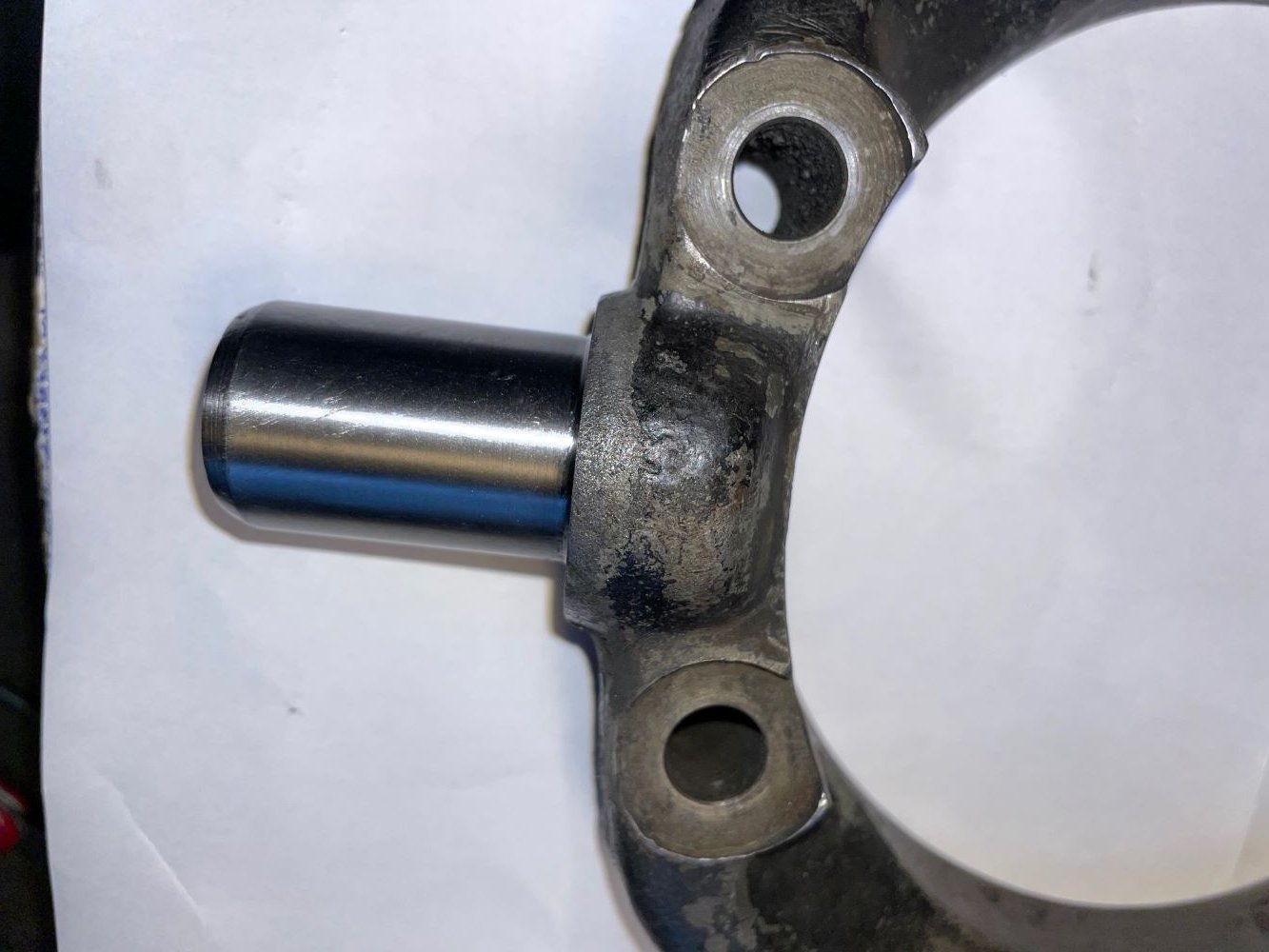

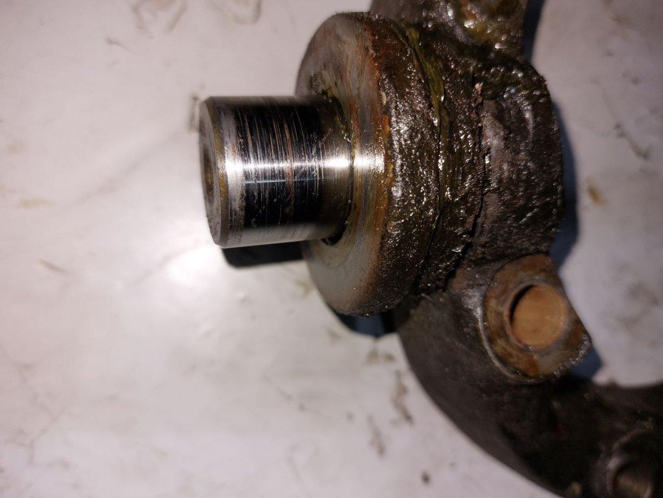

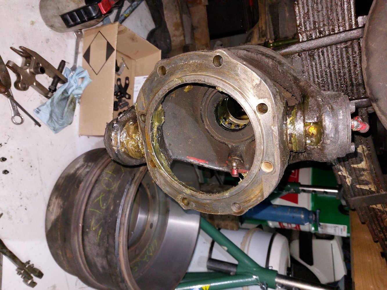

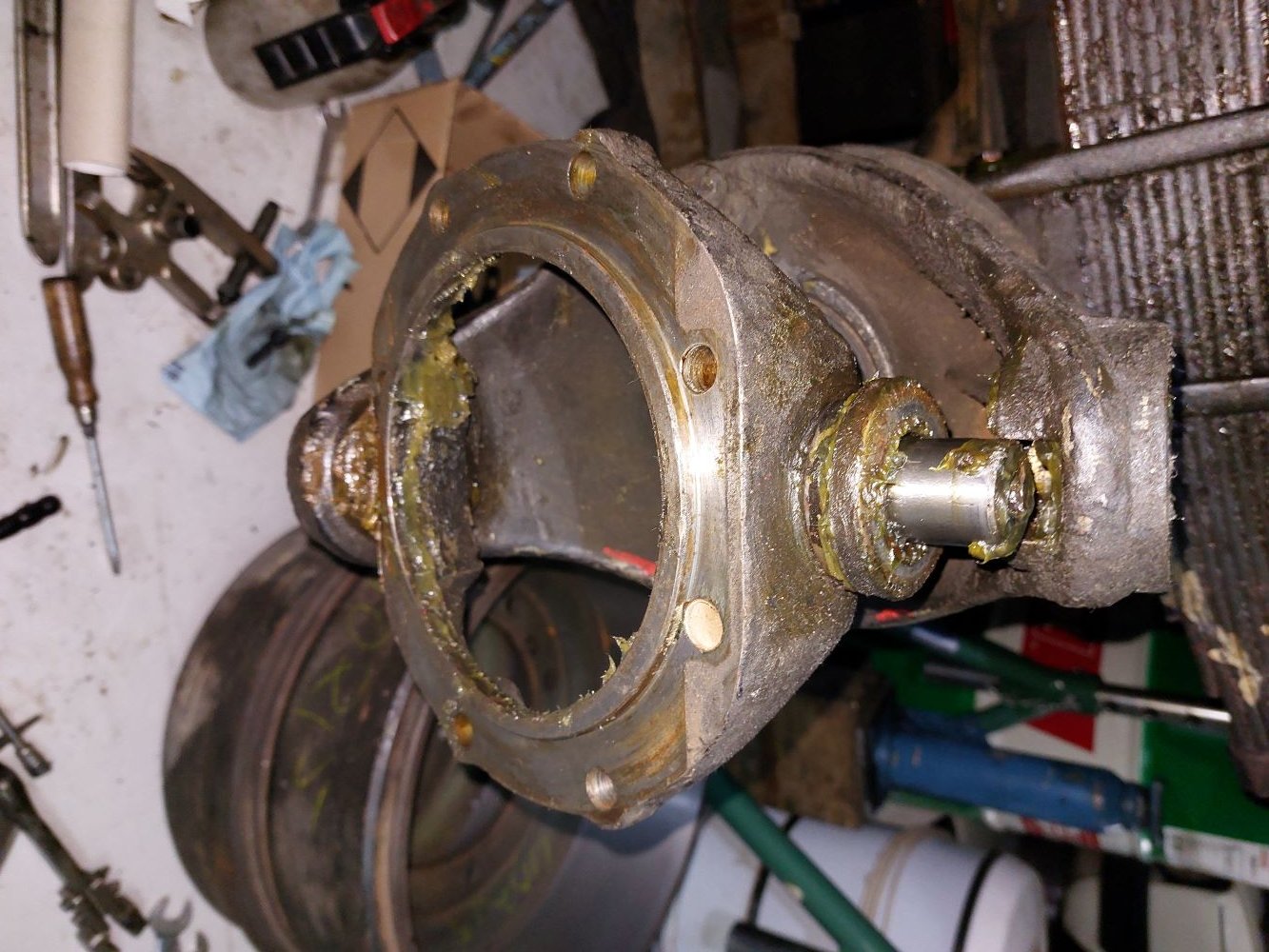

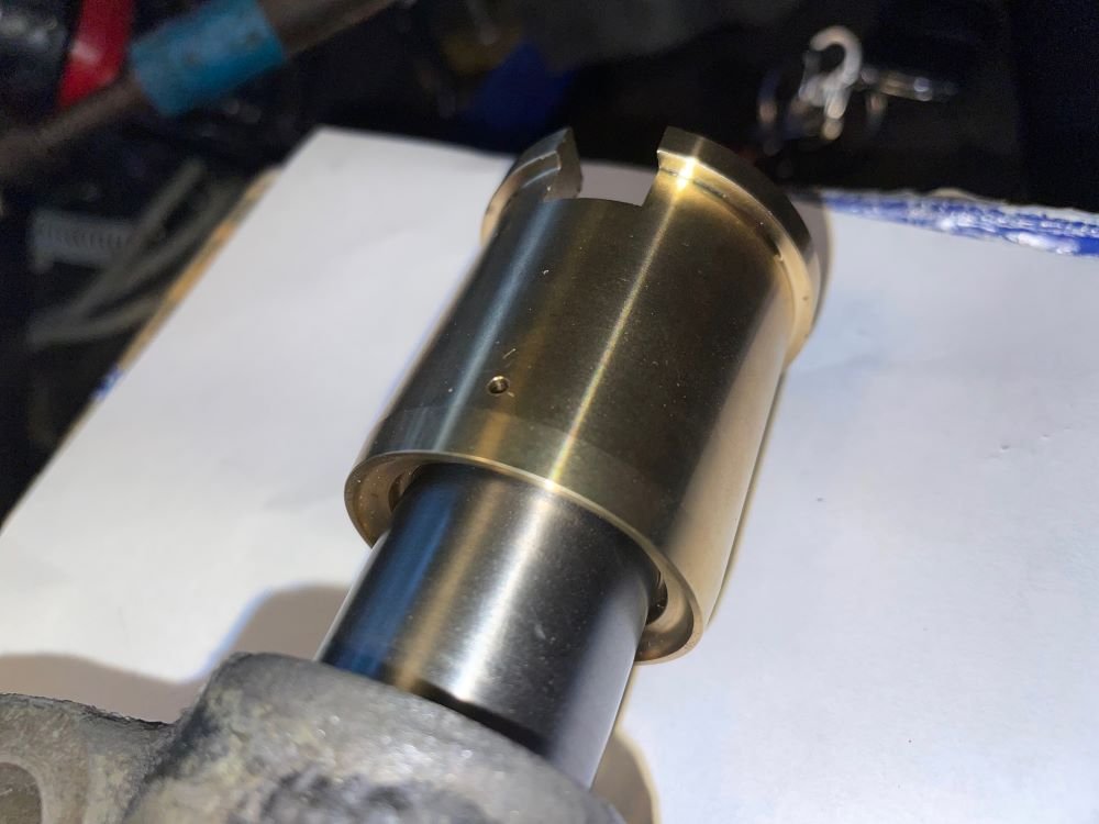

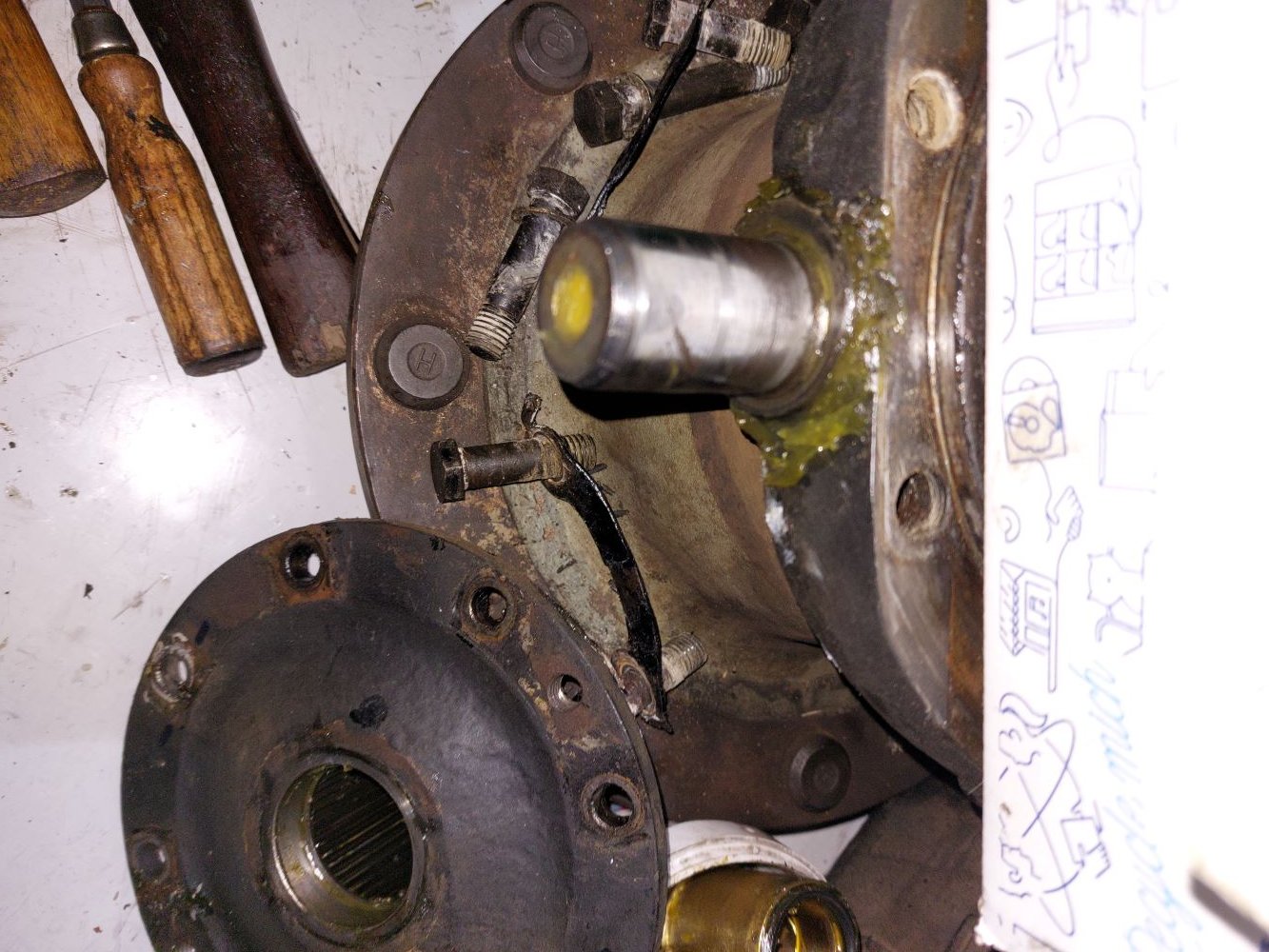

es hat geklappt, die inneren Radlager ließen sich ohne Beschädigung demontieren. Aber, es war schon jemand vor mir dran und hat den Käfig es rechten Radlagers leicht verbogen. Außerdem sind rechts und links zwei verschiedenen Wellendichtringe montiert und auch noch verschieden tief und beide ungleichmäßig aufgesteckt. Da waren "Spezialisten" dran. Der Mercur hat original jetzt 51000km. Habe ihn damals vor 7 Jahren mit 36000km gekauft. Rechts und links unterschiedliche Wellendichtringe (schwarz/ blau) und unterschiedlich tief und beide schief montiert! So, dann gehts weiter mit der Totalzerlegung der Vorderachse. Die Achsfaust (heißt das so?) ist links schon wieder ölfeucht. Das muss dicht werden.
Tragginge raus, Doppelgelenkwellen raus, Achsfaust ab. Seit ich die Bilder mit dem Handy mache bekomme ich die nicht passen gedreht. Habs noch nicht befunden wie das geht. Am Tragring Achsschenkel lose schrauben und Doppelgelenkwelle herausziehen. Kam alles auf einmal nach der Demontage der letzten Schraub heraus. Untere Buchse herausziehen mit Polradabzieher M30x1,5
Danach oberer Buchse herausziehen Dann durch die Aussparung den Tragring herausnehmen. Jetzt erst mal das volle Frustpaket
Der rechte Tragring ist unter verrostet, oben wie neu. So ein Mist. Hatte vor 2 Jahren links die Buchsen profilaktisch getauscht. Dort war er oben und unten wie neu. Hier die linke Seite, die OK ist So ein Mist. Die unter Lagerstelle muss überholt werden. Hatte aber kein Spiel.
So das ist erst mal der Zwischenstand. Also positiv, die Radlager gingen ohne Beschädigung herunter. Die alte kleine Beschädigung am Käfig des rechten inneren Lagers ist nicht so schlimm und hat ja jetzt wohl Jahrzehnter gehalten, das kommt wieder so rein. Jetzt werde ich noch alle anderen Wellendichtringe bestellen und tauschen. Das mit dem unteren Tragringzapfen ist blöd. Die Doppelgelenkwellen sind ja überholt. Die Demontage des Diffs. beschreibe ich in dem Bericht viewtopic.php?f=31&t=87211, da ich auch das Diff. wegen der Geräusche tausche. Ps, ich habe am Diff was gefunden!!
Jörg
Jörg
Re: Mercur VA Radlagerdemontage Zerstörungsfrei?
Moin Jörg,
den Lagerzapfen würde ich, wenn überhaupt, ganz leicht abdrehen oder mit Schmiergel entrosten und gut ist.
Da habe ich weitaus schlimmere gesehen.
VG
VG
genügt die Wandstärke der Bronze-Buchse, um einen Innenring auf den Zapfen zu ziehen? Ggf. das Broze-Lager durch eine DU-Buchse ersetzen, die bauen dünner.
MlG
MlG

der Tragring geht jetzt zur Firma Berolina Metallspritztechnik um den untern Lagerzapfen zu regenerieren. Zapfenmaße sind 42 x 28f7. Habe die neue Buchse ausgemessen die ist H7 und der Zapfen wird jetzt f7 dazu (Spielpassung).
Jörg

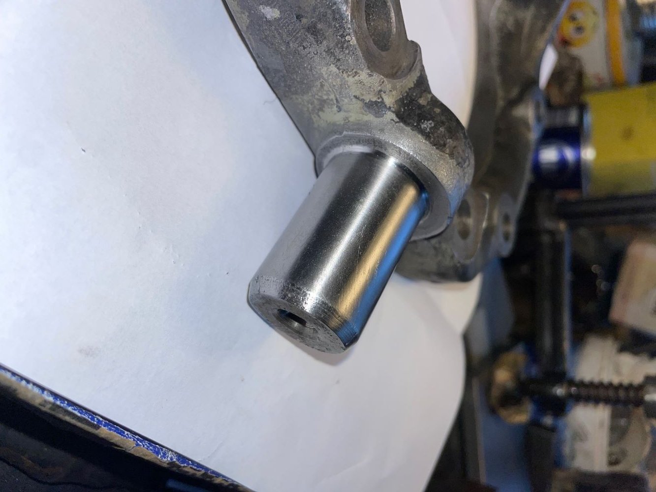

der Tragring ist von der Reparatur zurück gekommen. Sieht gut aus. Habe nachgemessen, liegt genau in der Mitte des Toleranzfeldes f7. Hier das Bild von vorher Leider kann ich das im Moment nicht zusammenbauen, wegen einem Sportunfall, Bizepssehne ab.
Jörg
Hallo Jörg,
sieht ja geil aus............
Klasse Lösung, Jörg!
Auch deine Bildbeschreibung- prima!
Auf dass das Sehnchen flott wieder anwächst!

billig war das nicht, aber technisch die optimale Lösung.
Bei Fa. Berolina Metallspritztechnik, 245€ + Versandkosten + Mwst.
Jörg

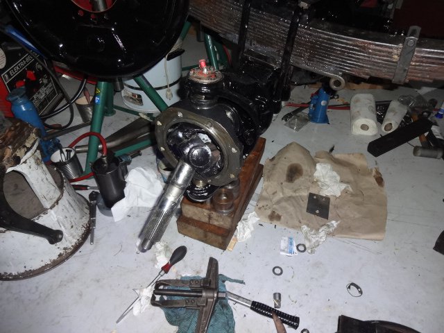

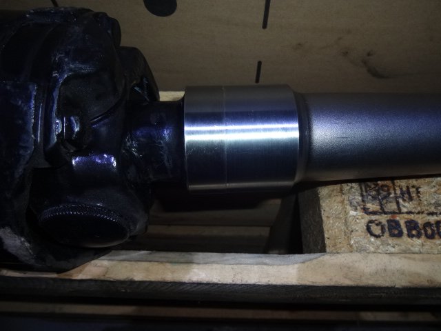

ich habe die Lenkstange dort bestellt, bin mal auf die Qualität gespannt.
Es ist auch etwas weiter gegangen.
Auf die überholten Doppelgelenkwellen habe ich noch Speedi Sleeves aufgezogen, da mir die Lauffläche für den Wellendichtring nicht gefallen hat. Das ist ein ganz schöner Akt die da drauf zu bekommen.
Habe ein dünnwandiges 2" Rohr der länge nach aufgeschnitten dann aufgebogen damit ich über die länge die Gelenkwelle den Sleeve bis vorne auf die Lauffläche montierten konnte.
Der Sleeve muss ja ganz vorne sitzen, da dahinter ja das Zylinderrollenlager in der Achse ist. Bei der Montage ist dann darauf zu achten, das die axiale Einstellung der Doppelgelenkwelle so eingestellt ist, das die Dichtlippe und die Staublippe in allen Lenkpositionen immer auf den Sleeve laufen. Diese axiale Position wird über die zentrale Hutmutter auf dem Flansch eingestellt.
Mit der Montage der Achse ist es auch weiter gegangen. Der überholte Tragring rechts ist mit neuen Buchsen montiert. Und die Doppelgelenkwellen sind hineingesteckt. Der Radlagerträger ist auch vorbereitet mit neuen Wellendichtring und frisch gefettetem Radlager. Leider konnte ich den nicht montieren, da ich die Falschen Wellendichtringe geliefert bekommen habe. Statt 44x65x10 waren im Karton 44x65x12. Grüße
Jörg

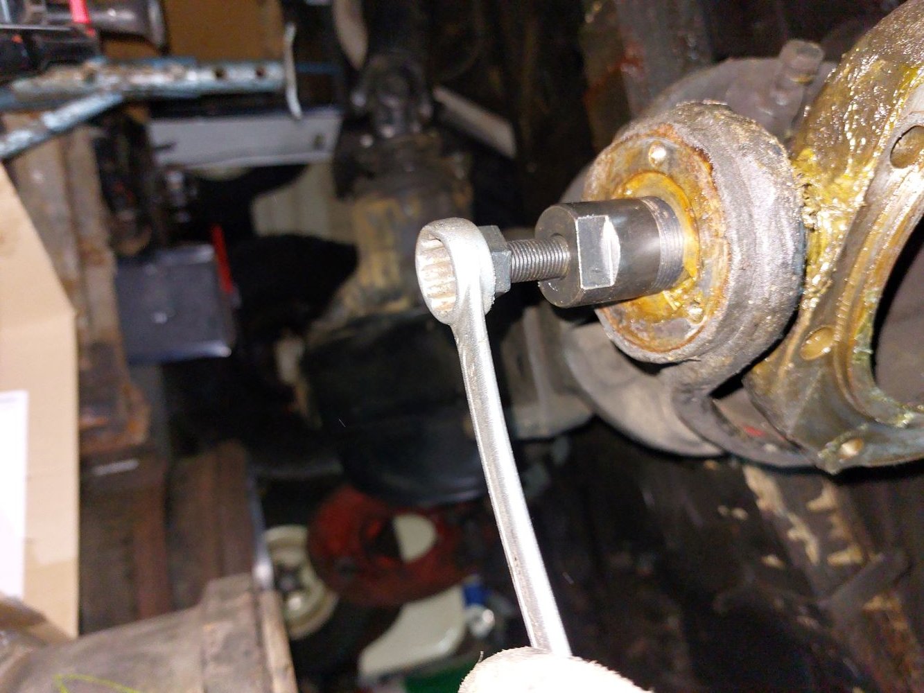

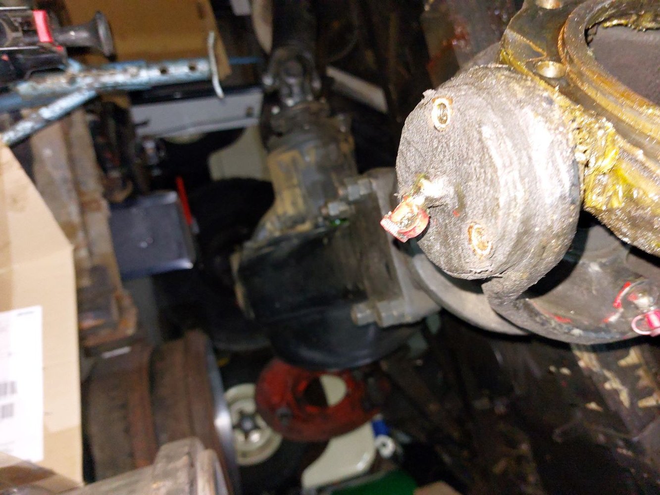

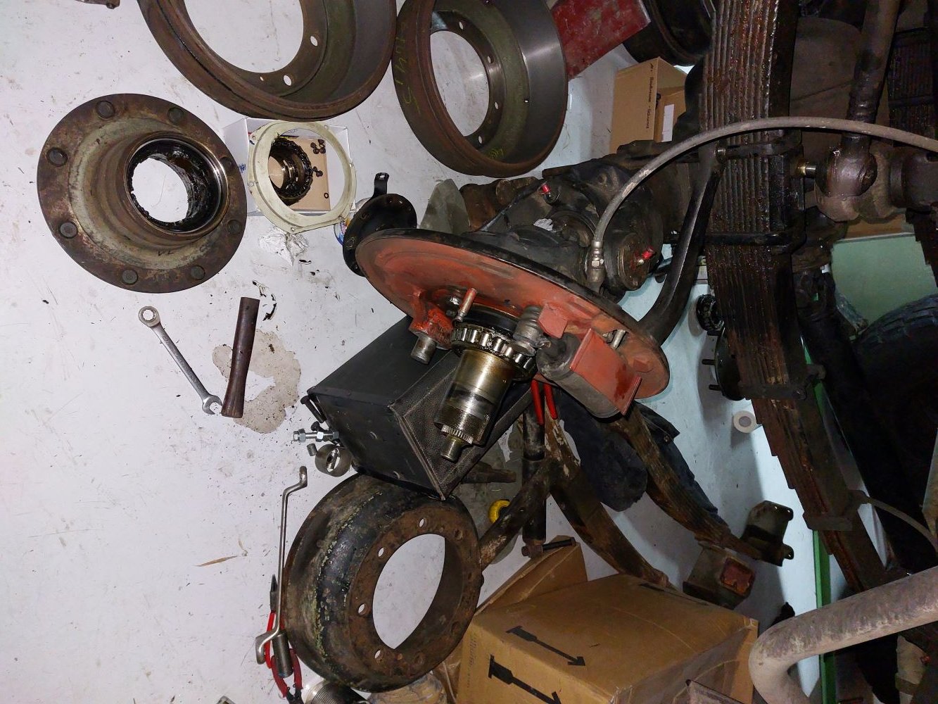

Jörg

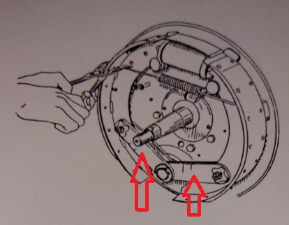

Frage zur Einstellung der Bremse vorne.
Folgendes ist gemacht:
Bei einem Bremsendienst in Nürnberg
- Trommeln VA und HA ausgedreht und alle Bremsbacken passend auf den neuen Trommeldurchmesser neu belegt.
- Neu Radbremszylinder, ja einer war nach nur 4 Jahren leicht undicht :-(
- Schlepphebel mit Sackwaage eingestellt auf 16-18 kg
Jetzt geht der Ärger los. Die alte Asbestbremse hat gut gebremst nur waren hinten die Beläge rissig.
Backen beigestellt, Probefahrt. Nach der ersten richtigen Bremsung Pedalweg viel weiter, da sich die Backen in der VA zentriert haben.
Backen wieder beigestellt. Bremse zieht nach links.
Nach ca. 50km Fahrstrecke Backeneinstellung geprüft. Bremse zieht nach Links. Die Federn sich auch neu.
Alles mögliche probiert, beim anbremsen zieht er nach links. Bei mehrmaligem festen bremsen dann gerade.
So meine Idee ist jetzt, das es an den Schwinghebeln liegt. Ich habe die mit 16 kg links die mit 18 kg rechts. Hätte das mal mischen sollen.
Hat jemand eine andere Idee, oder das Problem auch schon mal. Für weiter Lösungsvorschläge wäre ich dankbar.
Jörg
