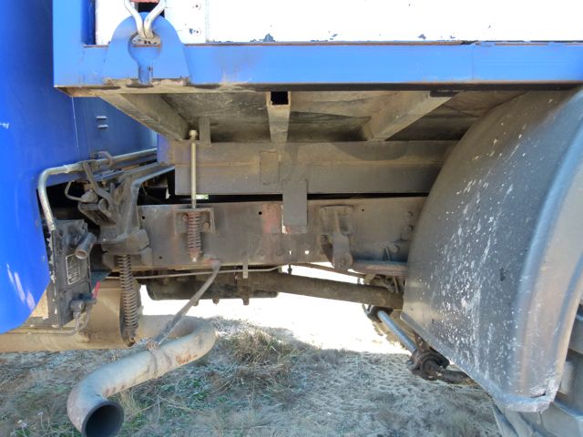

Hallo Oliver, Möp und anderen
Vielen Dank für die schone Bilder von Doka mit extra lange federn.
Eine davon war sicher +30cm.
(etwas rostig und eine Feder war auch gebrochen denke ich…also an die Arbeit)
Die letzte Jahren habe ich mir die viele neufahrzeuge von Profi Hersteller in Bad Kissingen angesehen auch die mit Federbefestigung und keine echt lange gefunden als Aufbaubefestigung…
Aber zugegeben ein paar sind deutlich langer als meine.
Immer wieder stelle ich fest das viele Federn meiner Meinung nach viel zu dünn ausgeführt sind.
Falls man das kompensiert mit mehrere kann ich das noch verstehen.
Aufbauhersteller Ormocar 10T Fzg
Befestigungs ganz vorne bei Aufbauhersteller Bocklet 13T Fzg
Anbei ein anderen vergessen wo es war
System Bi-Mobil auf Atego 10T
Und Woelcke mit ein Fuso in der 6,5 T klasse ?

Das zweite Bild sieht so aus als ob die auf die obere Konsole verzichtet hätten und schlicht durch den Obergurt gegangen sind
Auf dem letzten Bild, sind das Tellerfedern?
Nach dem Motto "Viel hilft Viel" ?

Re: welche Federkraft für einen Zwischenrahmen?
Wenn du die Tellerfedern so gegenläufig legst, erhälst du bei gleicher Federkraft mehr Weg.
So ist ein "viel hilft viel" dabei durchaus nicht verkehrt.
Bei z.B. der Ormocar Kabine weist du ja auch nicht, wer den Hilfsrahmen gebaut hat, vieleicht hat den auch der Kunde angeliefert... Wenn ich mir jedoch die Halterungen von Bimobil und Woelke anschaue, dann bin ich da mit meiner Variante (die ja angeblich lt. Aussagen in diesem Beitrag bei mir alles in wenigen tausend KM kaputt machen soll) auf jeden Fall auf Oberliganiveau
Ich denke, das ist mit der Befestigung wie mit Motoröl, man kann das Thema Forenmäßig durch und tot diskutieren, der eine schraubt seinen Koffer einfach fest drauf und macht ihn nicht kaputt, der nächste fährt das billigste Baumarktöl und hat auch keinen Motorschaden und alle die danach kommen, können demnach nix verkehrt machen...

Mark86 hat geschrieben:Wenn du die Tellerfedern so gegenläufig legst, erhälst du bei gleicher Federkraft mehr Weg.
Da muss ich dir aber ganz klar Widersprechen!
Die Tellerfedern in dieser Konstellation sind absolut daneben! Der einzige Vorteil dieser Anwendung ist eine bessere Lebensdauer (die bekommt man eben einfach nicht kaputt!). Das Beispiel hinkt allerdings sowieso, da diese Lagerung an der Hinterachse liegt und daher eigentlich schubfest ausgelegt sein müsste. Mein TÜV-Prüfer würde mir das so niemals eintragen! Ich denke die Federn sind dort platziert um die Verbindung vor vibrationsbedingten Beschädigungen zu schützen - viel Weg machen diese Federn allerdings nicht. Hier ist allerdings nicht zu sehen, ob die eigentlich feste Verbindung unter Umständen hinter der Hinterachse aufgeführt ist. Dann würden die Tellerfedern ausreichen, da so nah an der festen Verschraubung nicht mit großen Federwegen zu rechnen ist.
Wie schon von vielen hier geschildert bestimmt die Lebensdauer einer Befestigung größtenteils die Fahrweise
Bezüglich dem Motoröl kann man doch unterm Strich auch eine Aussage machen: Es gibt ein gewisses Minimum - alles hochwertigere kann mehr, kostet dafür allerdings auch mehr. Dasselbe gilt für die Lagerung - ein gewisses Minimum an Federweg, Federkraft und Bolzenstärke muss einfach sein - alles drüber bringt nur Vorteile, kostet dafür mehr.
Im Endeffekt muss hier doch jeder sich selbst Rede und Antwort stehen wenn man dann vor einer zerlegten Lagerung steht bzw. der TÜV das ganze nicht absegnet.

Von Weg kann doch aber hier nicht gesprochen werden.Mark86 hat geschrieben:Wenn du die Tellerfedern so gegenläufig legst, erhälst du bei gleicher Federkraft mehr Weg.
Was bring so eine Tellerfeder an Weg mit? 1mm?

Musst mal googeln, ich glaube etwa 1mm war das. Bei 20 Federn sind das 2 cm.pari hat geschrieben:Von Weg kann doch aber hier nicht gesprochen werden.Mark86 hat geschrieben:Wenn du die Tellerfedern so gegenläufig legst, erhälst du bei gleicher Federkraft mehr Weg.
In der MB Zetros Richtlinie steht diese Lagerform als "verwindungsarm" bei normalen Fahrzeugen mit leichtem Geländeeinsatz bis 30cm Verschränkung oder bei Verwindungsfreudigen Aufbauten wie Pritschen bis 50cm Verwindung (Gleichzeitiges Anheben zweier Diagonal gegenüberliegender Räder um 50cm).
Die Dinge die hier teilweise probiert werden, sprich, fahrzeug so lange anheben bis ein Rad in der Luft liegt sind von Mercedes zumindest in der Zetros Richtlinie gar nicht freigegeben, maximale Verschränkung sind 50cm für 2 diagonal gegenüberliegende Räder. Mehr ist da gar nicht frei gegeben. Bei 3 Punkt Lagerung ist vor Krafteinleitung in den Fahrzeugrahmen auf jeden Fall ein Montagerahmen vorgeschrieben...

Aufbaurichtlinie Zetros 2014 hat geschrieben:S. 61: Montagerahmen-Querträger über den Fahrgestellrahmen-Querträger anordnen.
S. 61: Für die Längsträger abgekantete U-Profile oder für den Fahrzeugbau handelsübliche U-Profile (keine Walzprofile) verwenden
S. 61: Die Montagerahmen-Längsträger sollen eben und dem Rahmenverlauf folgend auf den Obergurten des Fahrgestellrahmens aufliegen.
S. 63: Werkstoff für Montagerahmen mit Konsolenbefestigung: mind. St 52 oder S 380 MC
S. 65: Der Profilübergang am vorderen Ende der Längsträger sollte allmählich erfolgen. Die Kanten sind zu entgraten.
S. 66: Es wird die Befestigung mittels ab Werk vormontierten Laschen – Code CR4 – empfohlen.
S. 68: Aufbau und Fahrgestell im Bereich der Hinterachse [...] mit vom Aufbauhersteller gefertigten Laschen verschraubt [...]. Diese Laschen nehmen sämtliche Kräfte zwischen Aufbau und Fahrzeug in Längsrichtung auf und müssen dementsprechend dimensioniert werden.
S. 68: In Querrichtung wird der Hilfsrahmen durch vier im Code CR4 enthaltene Platten geführt. Diese dürfen nicht mit dem Montagerahmen verschraubt oder verschweißt werden.
S. 70: Die Platten mit den Nummern 2 und 8 werden nicht mit dem Hilfsrahmen verbunden.
S. 70: Die Platte Nummer 6 ist am Hilfsrahmen verschweißt oder gleichwertig befestigt.
S. 70: Federsäule vorgespannt auf h=34,5mm Spalt zwischen den Konsolen bleibt frei.

Ist das nicht maximale offnung 35mm vorne also begrenzung ? da wo ich es auf +/-40 mm gemacht habe.
@ Schweiger
Genau solche eigene Aufbaurichtlinien wollte auch ich für Pari machen aber ich kenne sein Fahrgestell/Aufbau/Lange Gewicht nicht genau
Also vielleicht noch hinzufugen:
4 federn pro Seite und hinten Einzel oder doppelt Festplatte
Federn von Diameter +/- 46mm Draht 7mm, lange 200 bis 230, starke von >200kg/Feder
Die beide hintere Federn halbieren
Dann 2 oder 4 seitliche Führungen vorne.
Nix grade verschweißen oder schneiden immer System Kräften einleiten
Gr Campo

Könnte sein, das weiß ich aber nicht genau. Erscheint mir ein bisschen wenig. Letztlich muss man das System auf das konkrete Fahrzeug und den konkreten Aufbau anpassen. Die Vorspannung kann man ja auch flexibel einstellen, nachdem man etwas probiert hat.campo hat geschrieben:S. 70: Federsäule vorgespannt auf h=34,5mm Spalt zwischen den Konsolen bleibt frei.
Deswegen wil ich nochmals nachmessen wieviel es sich öffnet bei diagonal 300 und mehr.
Eine andere Möglichkeit wäre schlechtweg Piste zu fahren mit Gopro auf die vordere Feder und 2. Gopro oben auf mein Spiegel nach hinten

Hallo Schweiger,
mit Deinen Anmerkungen hast Du recht. Die hier meistens verwendeten Hilfsrahmen entsprechen nur mit viel Phantasie den ABR. I.d.R. fordert die ABR einen biegesteifen aber torsionsweichen Hilfsrahmen aus C-Profilen der auf dem Fahrgestellrahmen aufliegt. Hier gibt es dann auch schon einmal Sonderlösungen, wo das Profil geschlossen wird, Diagonalstäbe eingesetzt werden und dergleichen mehr. Wie schon geschrieben, soll der Hilfsrahmen den Fahrgestellrahmen unterstützen und schützen. Gleichzeitig soll er aber auchu.a. dafür sorgen, dass der Koffer bei Torsion nicht reißt.
Andererseits kann man nicht einfach die ABH Richtlinien des Zetros auf unsere Fahrzeuge übertragen. Der Zetros hat einen modernen Fahrgestellrahmen, dessen Geometrie und Steifigkeit sehr gut zu den Eigenschaften des Fahrwerks passt. Der Rahmen, die Längs-u. Querträger haben eine andere Geometrie als unsere Fahrzeuge, die Art und Anzahl der Verbindungen und die Werkstoffe mögen sich auch von unseren viel älteren Fahrzeugen unterscheiden.
Das Lesen der Richtlinien hilft aber ein Gefühl zu entwickeln, wie ein Hilfsrahmen aussehen könnte. ein Patentrezept, was auf alle Fahrzeuge passt, gibt es aber vermutlich nicht. D.h. man muss sich das einzelne Fahrzeug mit seinem Aufbau ansehen (ein FM2 Shelter hält vermutlich mehr aus als ein Monopankoffer) und dann überlegen was man tun kann um dem Fahrgestell und dem Koffer gerecht zu werden. Im Einzelfall kann das bedeuten, dass man anstatt des Rechteckprofils tatsächlich ein C-Profil für den Hilfsrahmen auswählt und von hinten nach vorne jeden Meter eine Federlagerung vorsieht, die von hinten nach vorne immer mehr Spiel zulässt (damit bei Torsion der "freihängende" Rahmenstiel an mehreren Punkten aufgenommen wird und nicht nur an einem einzelnen vorderen Punkt). Dieser Hilfsrahmen verformt sich mehr als ein Rechteckrohrrahmen, weshalb dann wieder Maßnahmen ergriffen werden müssen, um den Koffer zu entkoppeln.
Horst
Horst

Du hast es gut, Dein Auto fährt schon. Genau diese Kamerabeobachtung habe ich auch vor. Nach den Ergebnissen werde ich dann die Federwege einstellen.campo hat geschrieben:Deswegen wil ich nochmals nachmessen wieviel es sich öffnet bei diagonal 300 und mehr.
Edit: Zeichnung wegen Denkfehler entfernt. (Danke, pari)
Zuletzt geändert von schweiger am 2015-06-12 15:27:15, insgesamt 1-mal geändert.
Deswegen lasse ich die bei mir am Koffer schon vorhandene Wippe eingebaut, aber das ist ein anderes ThemaDer Bonner hat geschrieben:Dieser Hilfsrahmen verformt sich mehr als ein Rechteckrohrrahmen, weshalb dann wieder Maßnahmen ergriffen werden müssen, um den Koffer zu entkoppeln.

Moin alle,
@Schweiger
kein Problem, ich finde nicht das du vom Thema abweichst.
Immerhin hat mir dein Beitrag ein Frage beantwortet.
Ich habe nirgends gefunden ob die Konsolen Gegeneinander anliegen oder eben nicht.
Nu weiß ich es
@Campo
danke für das Angebot für die Berechnung
Eckdaten? Bitte schön
MB1019
Momentan Geplant
Angestrebtes Koffergewicht 1500kg
Länge des Zwischenrahmens 4550mm (verwindungssteif)
Festlager hinten,
Bewegung vorne 150mm
3 Federn (ca 5600N) pro Seite
@alle

Du willst den mit 560kg pro Seite runterziehen???
- pari
- Beiträge: 1304
japp,
nachdem alle Anfragen bei den Federherstellern mir mind. 2t empfohlen haben,
halte ich die Hälfte für ein guten Kompromiss
