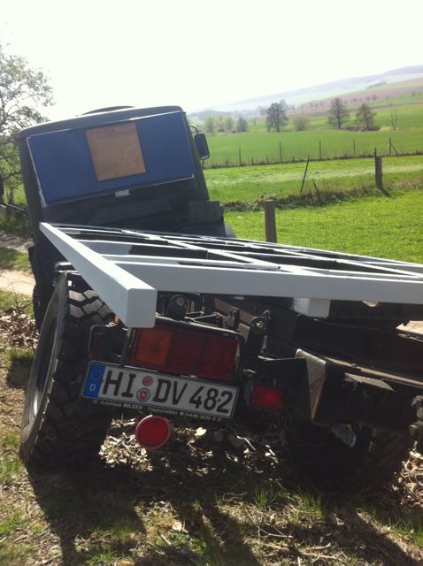

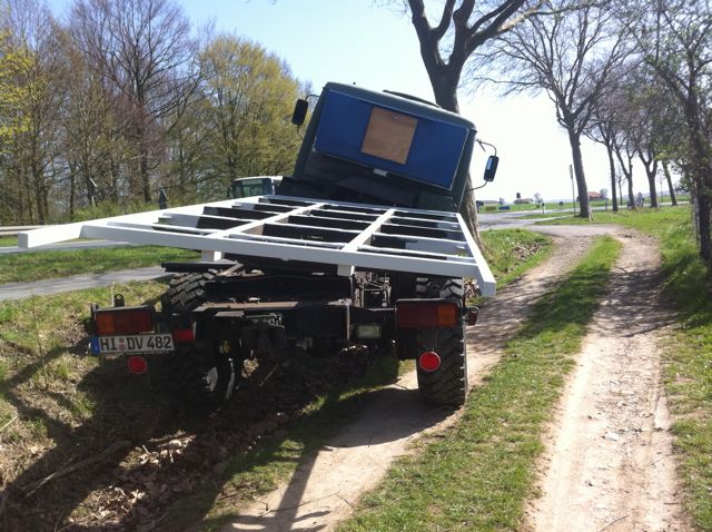

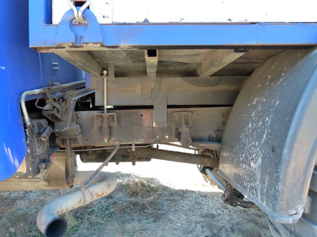

hier mal ein Vorschlag für eine robuste Kofferlagerung für den 1017:
Die Pritsche wurde total entkernt. Nur das Gerippe blieb stehen. Danach wurde um laufend ein Stahlträger geschweißt der den Koffer aufnimmt.
Die Original Mercedes Rautenlagerung blieb dadurch komplett erhalten.
Bei einem Verschränkungtest zeigt sich wie genau die Lagerung von Mercedes gearbeitet ist.
So gut kann man eine Lagerung wahrscheinlich nicht selber bauen.
anbei ein paar Bilder:
Grüße Oli

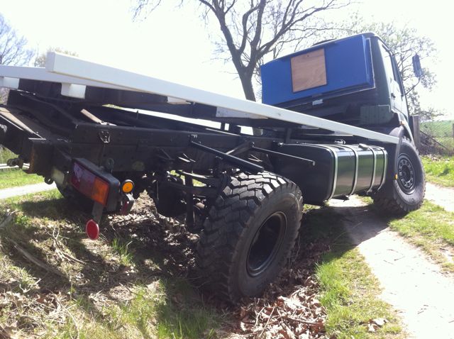

Die Höhe des Hilfsrahmens ist notwendig: bei maximaler Verschränkung drehen sich die Lagerbrücke bis auf nur wenige Millimeter über dem Rahmen ein.
Sehr schön zu sehen: in den Koffer werden bei dieser Lagerung später keinerlei Kräfte eingeleitet.
Das einzige was mir hier Sorge macht ist der lange Tank. wird er die Torsionskräfte dauerhaft vertragen?
Hallo, was hast Du genau für einen Tank eingebaut (Hersteller/Volumen)? Sieht echt gut aus. Habe einen 1222 und suche noch den richtigen Tank.

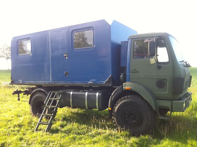

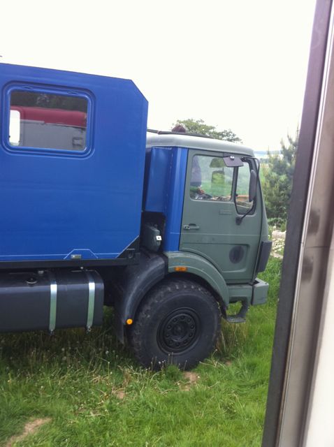

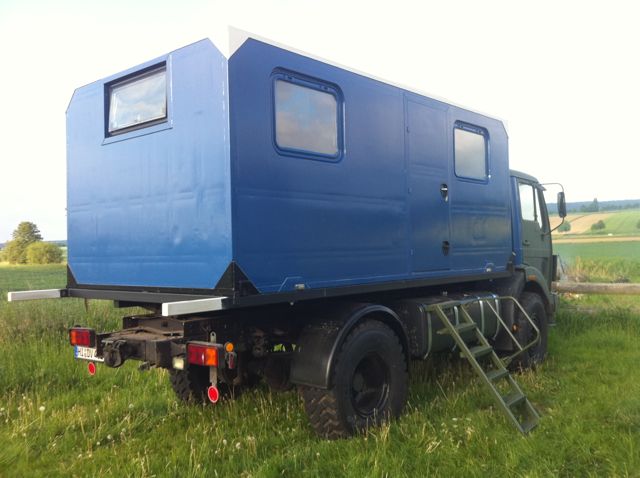

Bilder mit Dänenkoffer:
LG Oli

landwerk hat geschrieben:Die Höhe des Hilfsrahmens ist notwendig: bei maximaler Verschränkung drehen sich die Lagerbrücke bis auf nur wenige Millimeter über dem Rahmen ein.
Ich glaube nicht, dass das schon die maximale Verschränkung war. Da geht noch einiges, und dann werden aus wenigen Millimetern schnell Null Millimeter. Mach nochmal einen Test mit Gabelstapler und Aufbau drauf, bis sich ein Rad hebt.

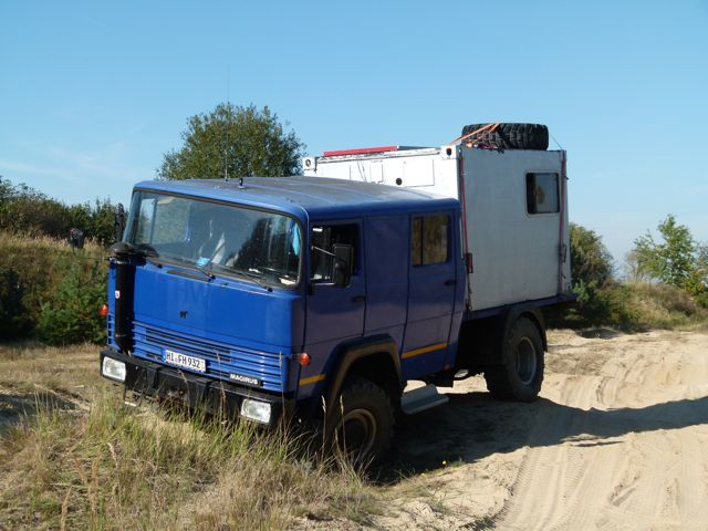

Der Koffer ist etwa 4,8 m lang innen und 2,3 m breit innen und hat stehhöhe.
Kunstoffsandwich / Echtglasisolierfenster (sogar mit Abdeckgittern)
Wiegt leer glaube ich 1,2t.
Die seitliche Tür und das Heckfenster sind nachträglich montiert worden.
Über den Dänenkoffer gibt es hier glaube ich aber auch nen Thread mitgenauen Maßen und Gewicht.

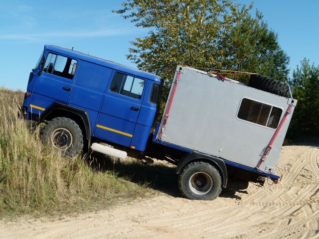

Das hier ist die Echte "Rucksacklagerung" Vier Spanngurte > Fertig !!

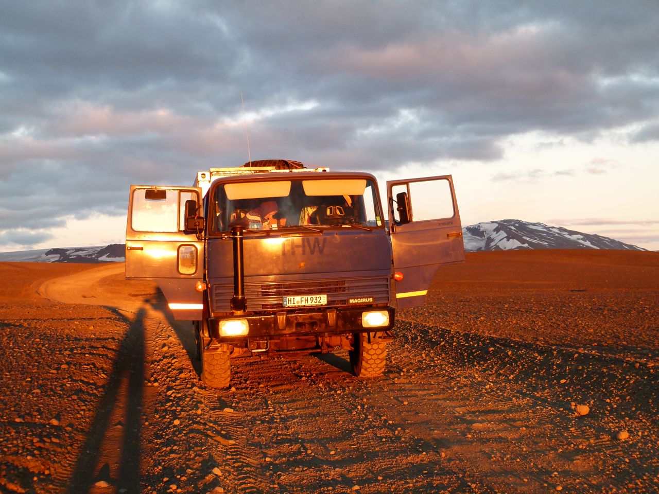

Kost 80 Euro im Baumarkt wiegt keine 10 Kg.
Hier kann ich euch auch detailiert Auskunft geben. (Das ist unser 130er)
Geht auch in der Sprengisandur nicht kaputt.<br />Koffer fällt auch nicht runter !<br /><br />Viel Zeit und Geld gespart bei dieser und jener Detaillösung &gt; Für Geld und Zeit Reise gemacht !!!
Viel Zeit und Geld gespart bei dieser und jener Detaillösung > Für Geld und Zeit Reise gemacht !!!
Hält gut im Gelände :-)
&quot;Lagerung einfach&quot; bei Maximalverschränkung. Mehr bewegt sich da nicht !
"Lagerung einfach" bei Maximalverschränkung. Mehr bewegt sich da nicht !

Heir noch mal ein Links zum Scandia Shelter ( Dänenshelter ) für alle die interessiert sind:
http://www.allrad-lkw-gemeinschaft.de/p ... ia#p350643
Maße und Gewicht:
http://www.truck-mobiles.de/nutzfahrzeu ... ck_sealand#
Mir gefällt der Dänenshelter auch sehr gut. ist halt merklich größer als zeppelin oder dornier.

schick is son Dänen Shelter schon...nur wirklich Stehhöhe ist das ja nun nicht, mit 1,78m... ich bin 1,90cm...da is der Zeppelin für mich schon passender.

... bei dem gezeigten Fahrzeug findet die Flexibilität der Lagerung zwischen Pritsche und Fahrgestell statt ... dann kann man den Shelter gut und gerne steif auf die Pritsche schnallen ...
