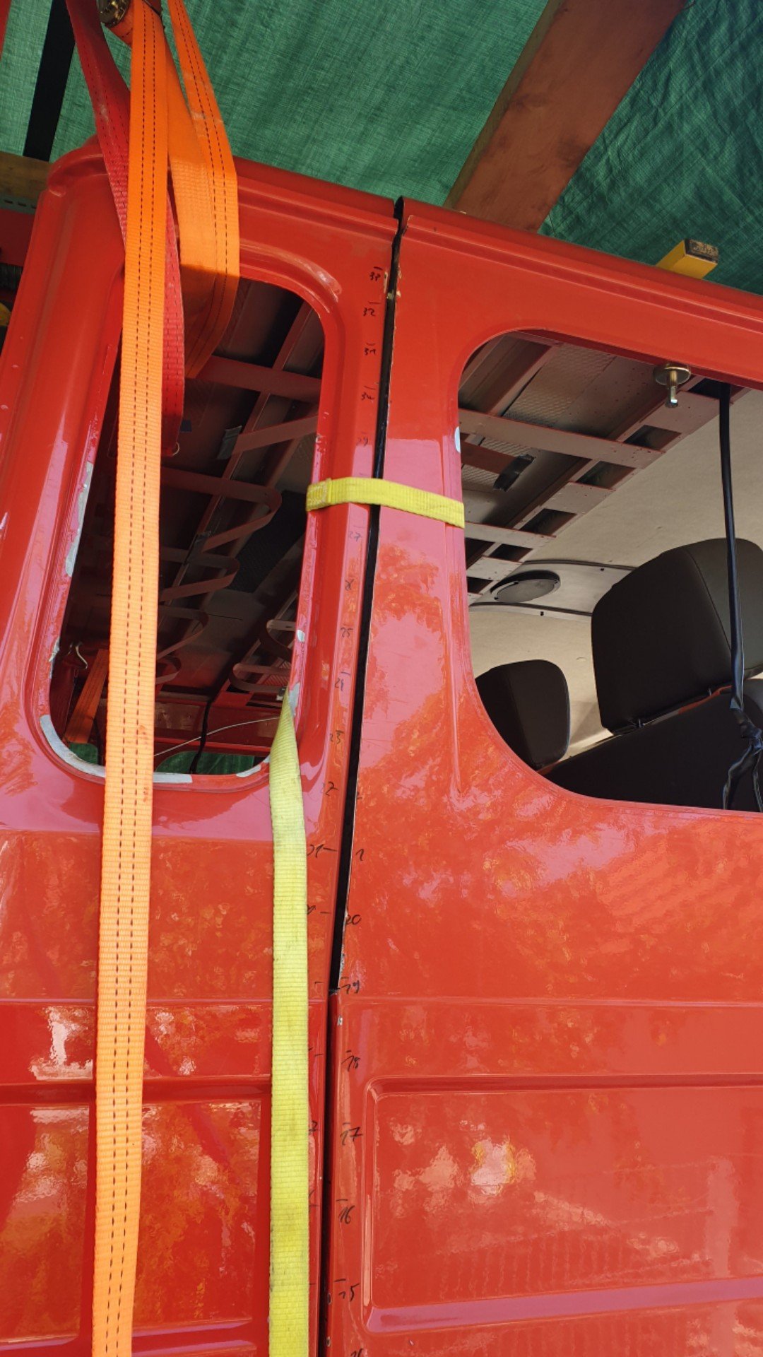

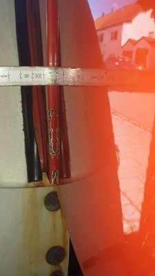

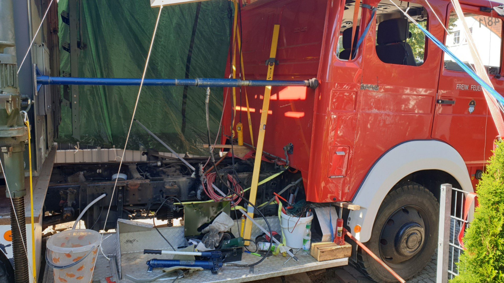

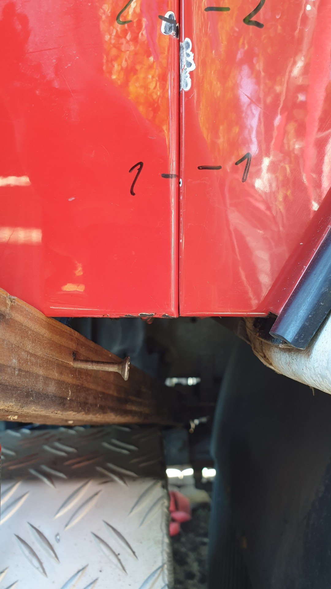

So, Wetter ist zurück und so hab ich heute nach der Arbeit schonmal die störenden Vierkantrohre im vorderen Ex Türausschnitt nach vorne gebogen. dort werden sie später verschweisst . Vielleicht lassen sich die 2 Tragrohre vorne und hinten auch zusammenschweissen, mal sehen ob das hinkommt.
Bilder:
Vorher
Nachher:

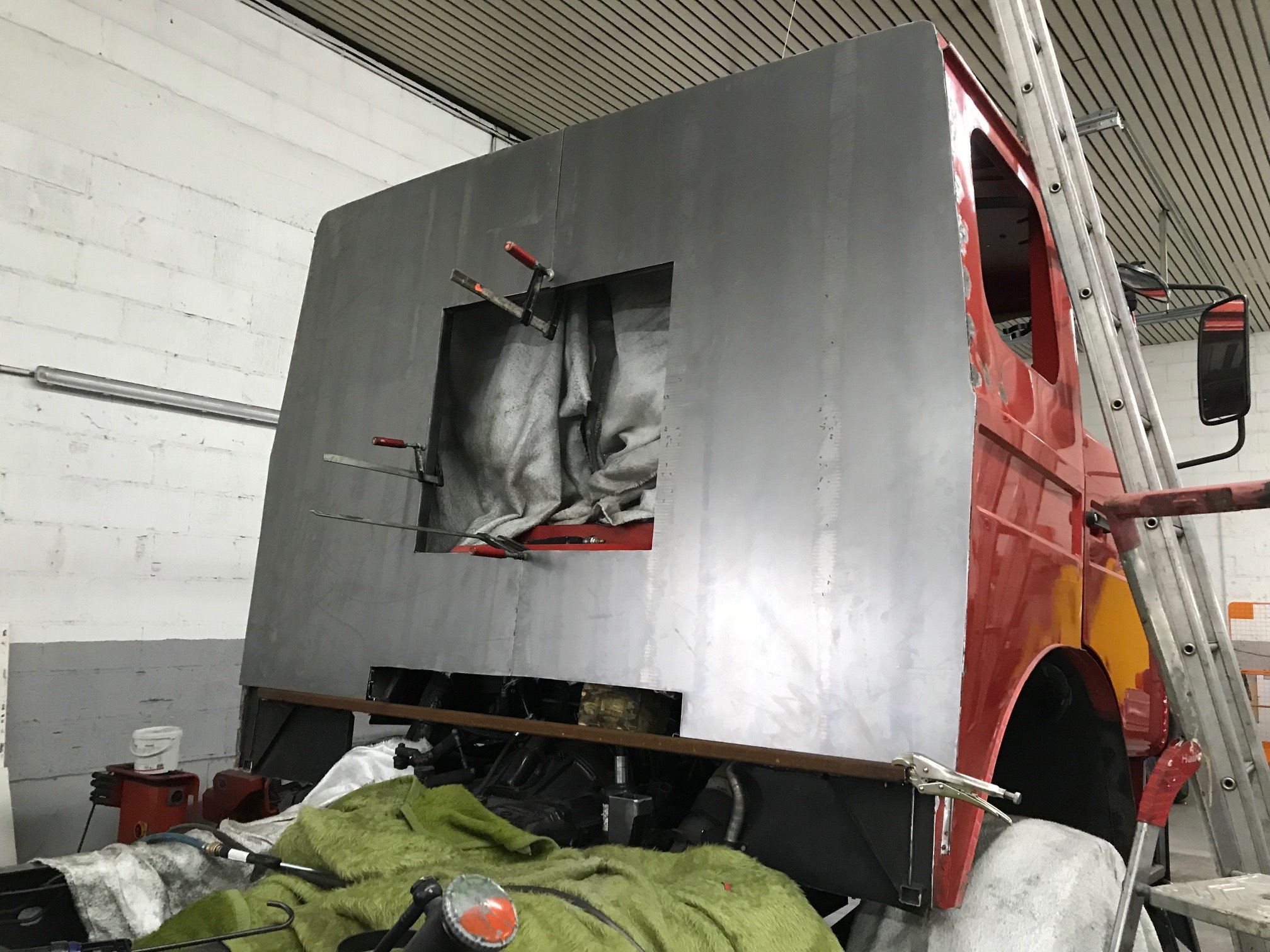

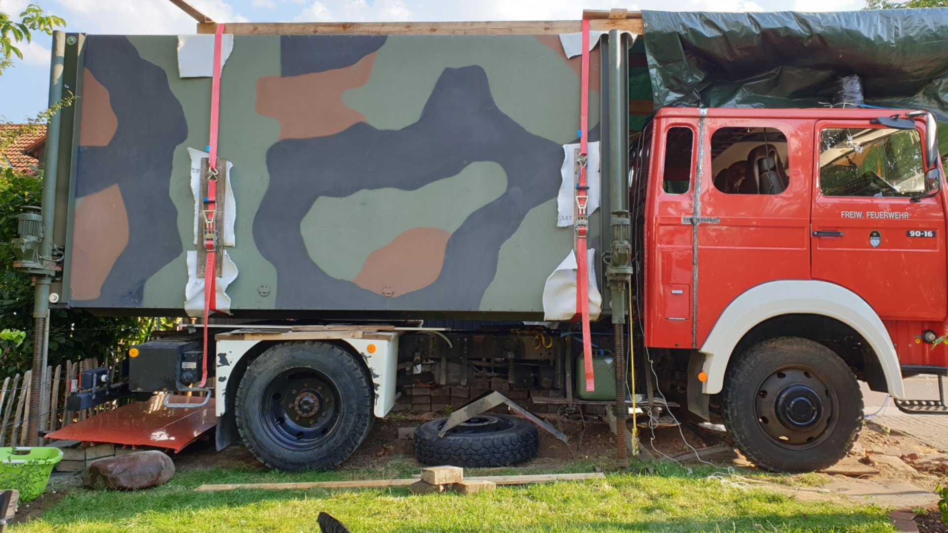

Hallo und schönen Sonntag!

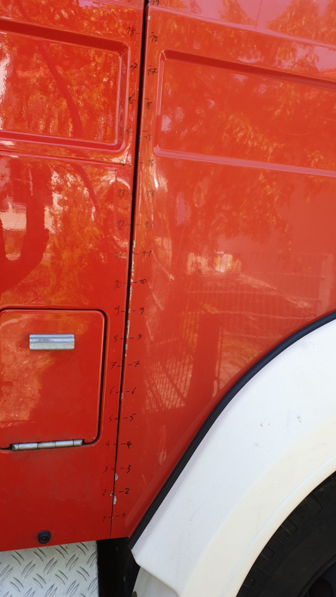

Die Annäherung schreitet voran.

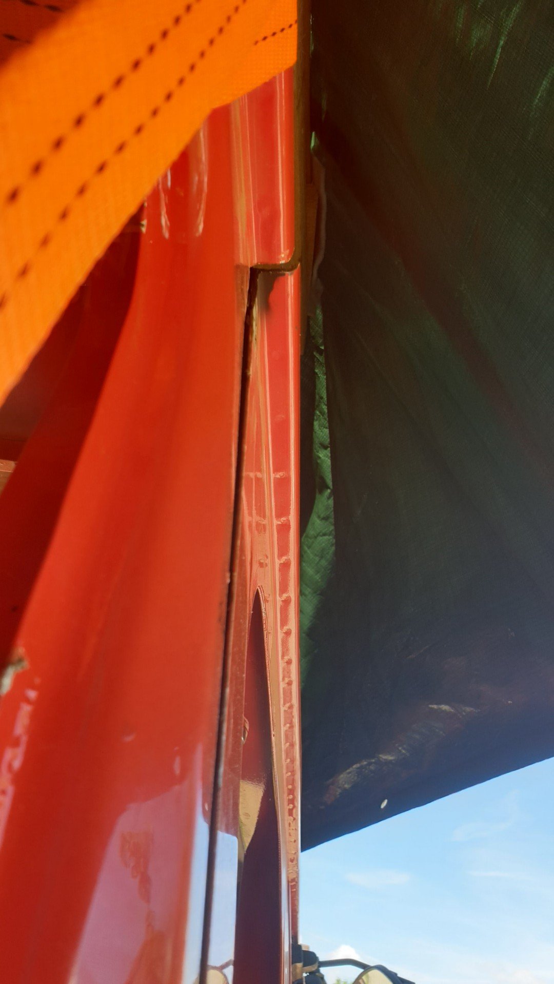

Ich bin entzückt wie nah ohne weitere Verformungsarbeit alle Kanten beieinander sind. Die Dachrinne weicht wohl 2-3 mm in der Gesamtbreite ab.
Da muss man geschickt kaschieren.
Der Rest sieht gut aus, bei der nächsten Trenning werden die Schweisstellen gereinigt und alles zum Fügen vorbereitet.
Je nach Wetter geht das Schweissen wohl am Vatertagswochenende los.

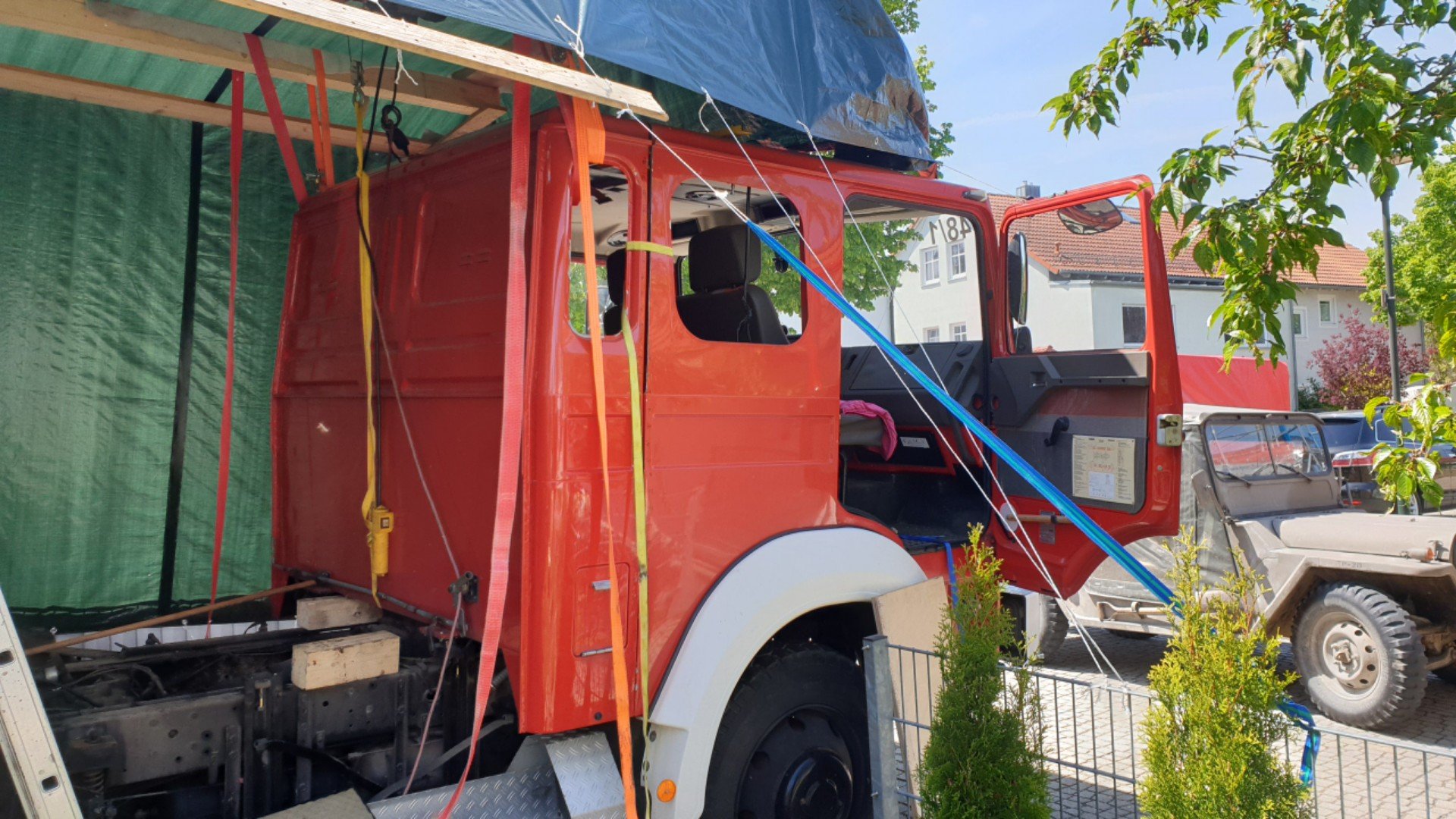

Bilder des Verbundes:
Beiträge: 14639
Re: 90-16 Fahrerhauskürzung. Und los gehts...
#40 Beitrag von lura » 2019-05-19 10:22:06
Das sieht ja echt gut aus, saubere Vorbereitung. Punktest Du die Teile zusammen?.

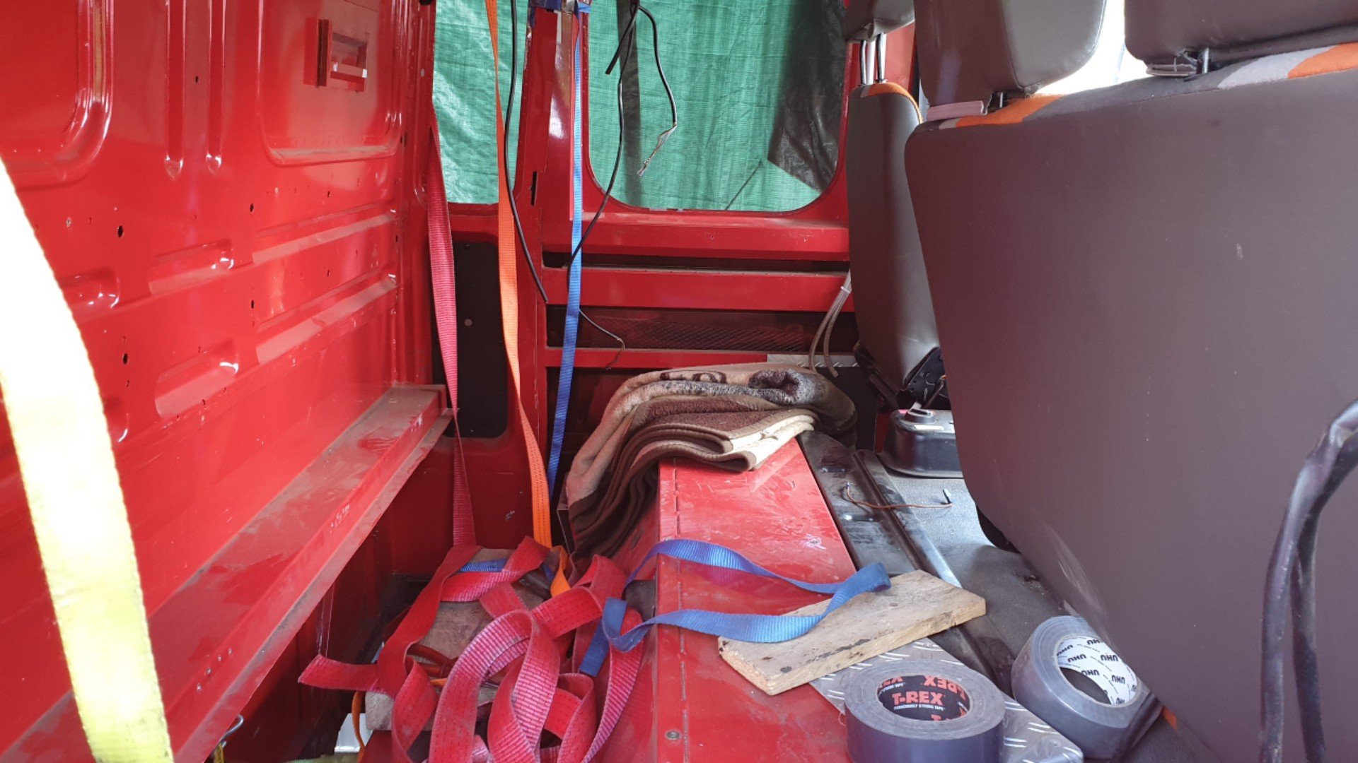

Konntest du die (komplette) Rückwand dann nur noch mit Winde/Flaschenzug bewegen?
Und hättest du mal Bilder von innen?

Da ich das alles weitgehend alleine bewerkstellige, weil Kinder keinen Bock und meist keiner da wenn ich Zeit habe, ist das alles so aufgehangen.
Ich bin sicher zu zweit kann man die Rückwand einigermassen bewegen, aber so abgehangen von oben ist da jede Menge Ruhe in der Bewegung und Kreuzschmerzen gibts auch nicht.
Ich meine die Ägypter hatten auch Hilfsmittel für ihre Pyramiden, da will ich nicht nachstehen :-)

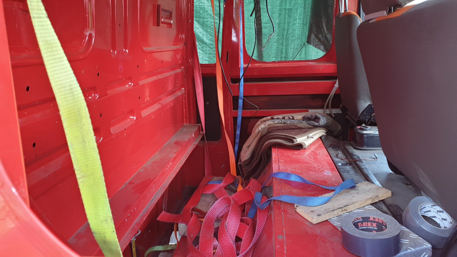

Die Bilder vom Innenraum hin ich gerne an. Ich überlege gerade ob ich hinten 2 Sitze quer zur Fahrtrichtung einbaue. Die hätten dann richtigen Fussraum , wenn auch ein Fuss auf das mittlere Podest gestellt werden muss.
Wenn wir zu zweit fahren dann den Raum zwischen den Sitzen mit einer Platte schliessen, die z.B. normal an die Rückwand hochgeklappt ist und unten Stauraum haben.
Darüber das Fahrbett meiner Frau.
Dann wäre beim Reisen zu viert auch das hintere Bett schnell aufbaubar.
Das muss ich dann alles mal testen, was gut passt wird gebaut.

#44 Beitrag von chevyuser » 2019-05-19 15:18:00
Sitzhöhe für Längere ist ein Problem. Mit 185cm geht es noch prima. Oben in den Dachverstärkung kann man noch 5cm holen auf Kosten der Begehbarkeit.
Wenn man eh schon alles zerflext könnte man auch das vordere Hochdach bis nach hinten ziehen mit einer neuen Dachhaut.
Das hatte ich mir tatsächlich schon Überlegt. Wäre mit einer Blechplatte unkompliziert zu lösen.....
Das brächte sicher nochmal 10cm.
Aber da es nicht zu bequem sein soll bzw die Kinder nicht zu gern mitfahren sollen ist es eher als Bett zu sehen und dafür passt es so allemal.

#45 Beitrag von FrankyT » 2019-05-19 22:43:08
Das passt ja innen mal richtig gut :eek: :D
Tolle Arbeit :) Danke für die Bilder..
2 Sitze hinten quer klingt gut, wäre auch kompatibel mit Durchgang und Bett..
Hatte zunächst nur an Stauraum oder Platz für einen extra Tank gedacht..

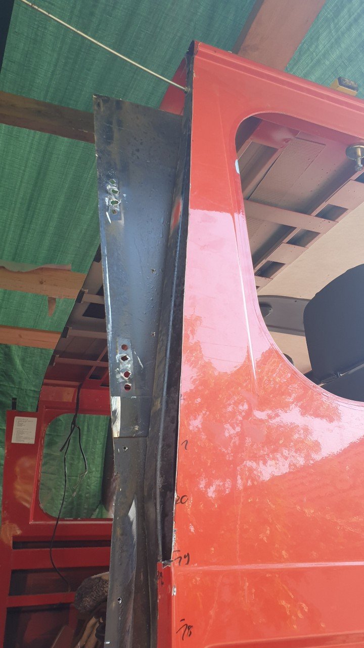

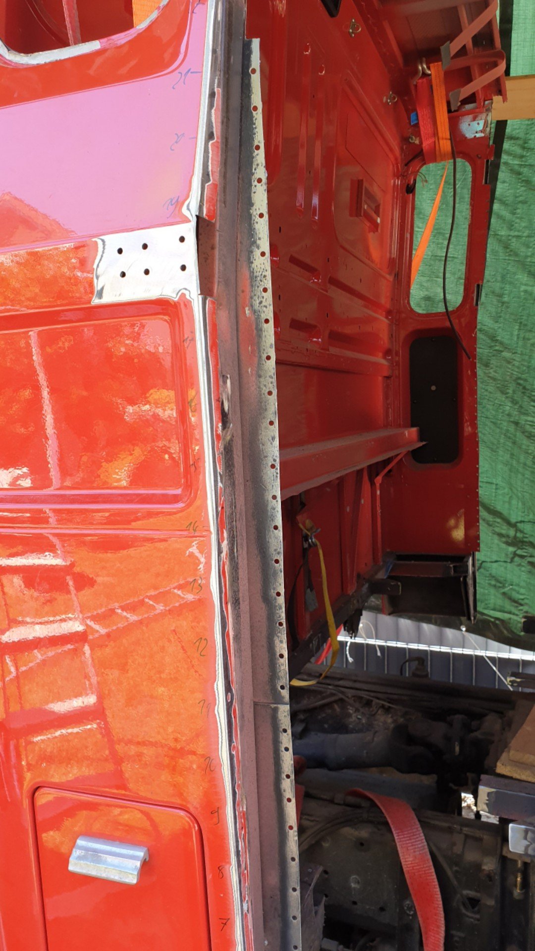

#46 Beitrag von chevyuser » 2019-06-01 12:17:31

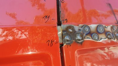

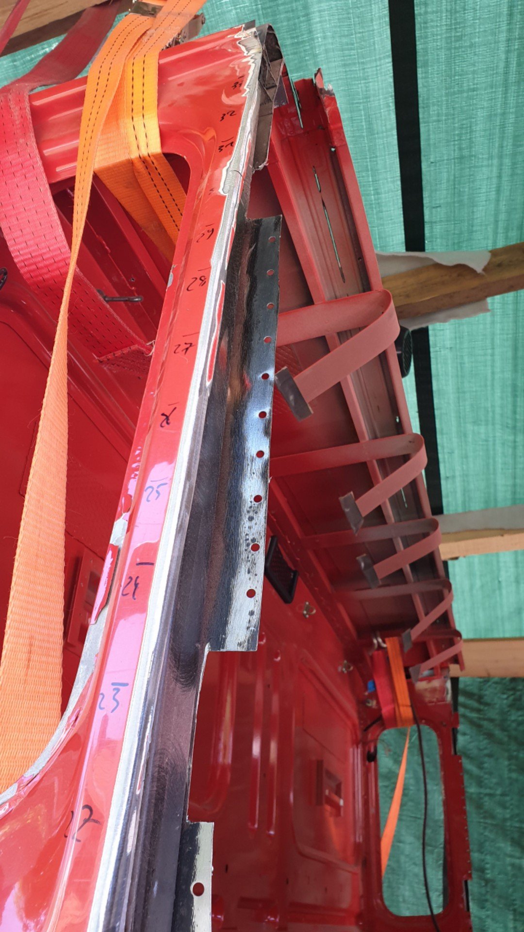

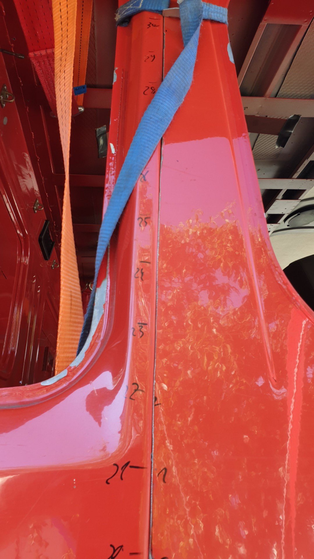

Und weiter gehts...

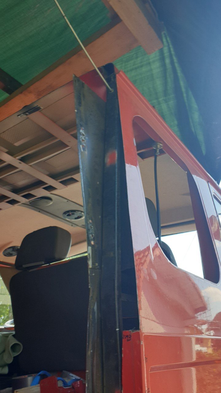

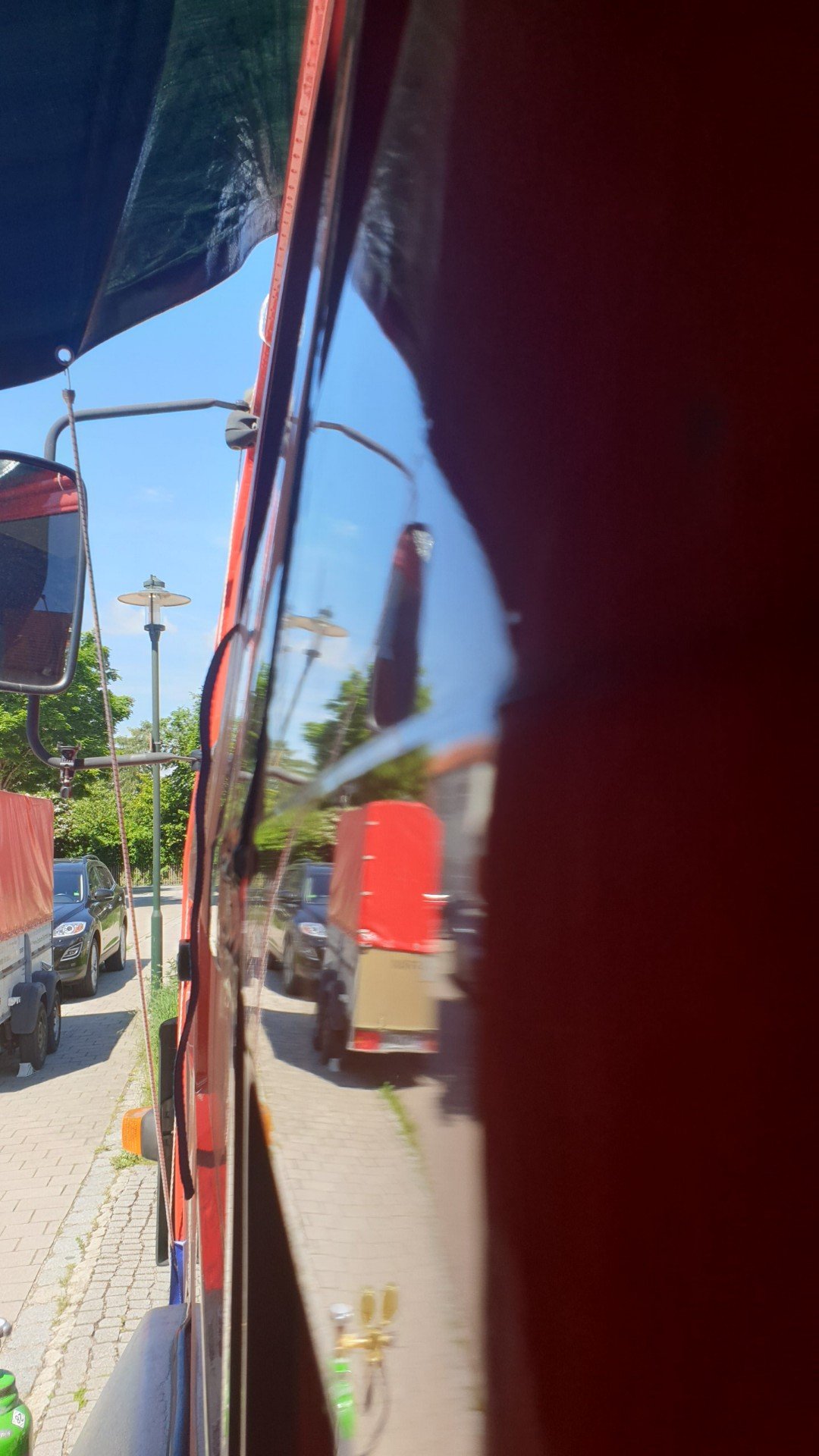

Auch wenn man nicht viel sieht, das Hinterteil ist jetzt weitgehend angepasst und heute habe ich 2 Passrohre in der Mitte montiert die die Kabine bzw das Heckteil etwaspreizen damit der Stoss sauber zusammenpasst. Das Ganze stützt sich innen am
senkrechten Tragrohr des früheren Einstiegs ab.
bis auf links unten passt es schon fast perfekt.
Langsam aber stetig wirds.
Bilder:

Sehr cool. Und danke für die Detailbilder! Drück Dir beim Schweißen die Däumchen

Wind ist doof, siehe die linken Punkte haha. Zur Not kleb ich mir Windschutz um die Arbeitsstelle.

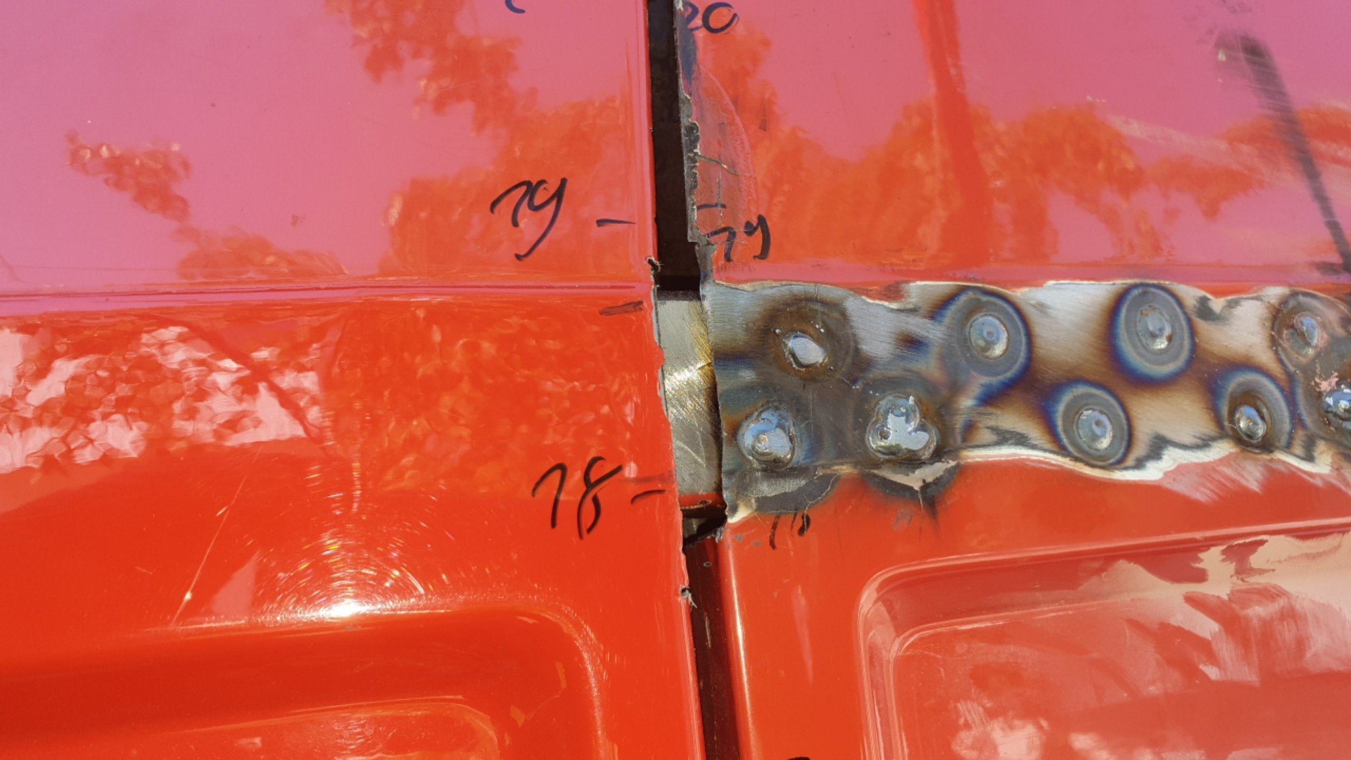

So Freunde, der Urlaub ist durch und die Baustelle geht weiter.
Der Luftspalt zwischen den Hälften ist geschlossen, nach den Fotos habe ich alle Stellen blankgeschliffen und nächsten Samstag wirds verschweisst.

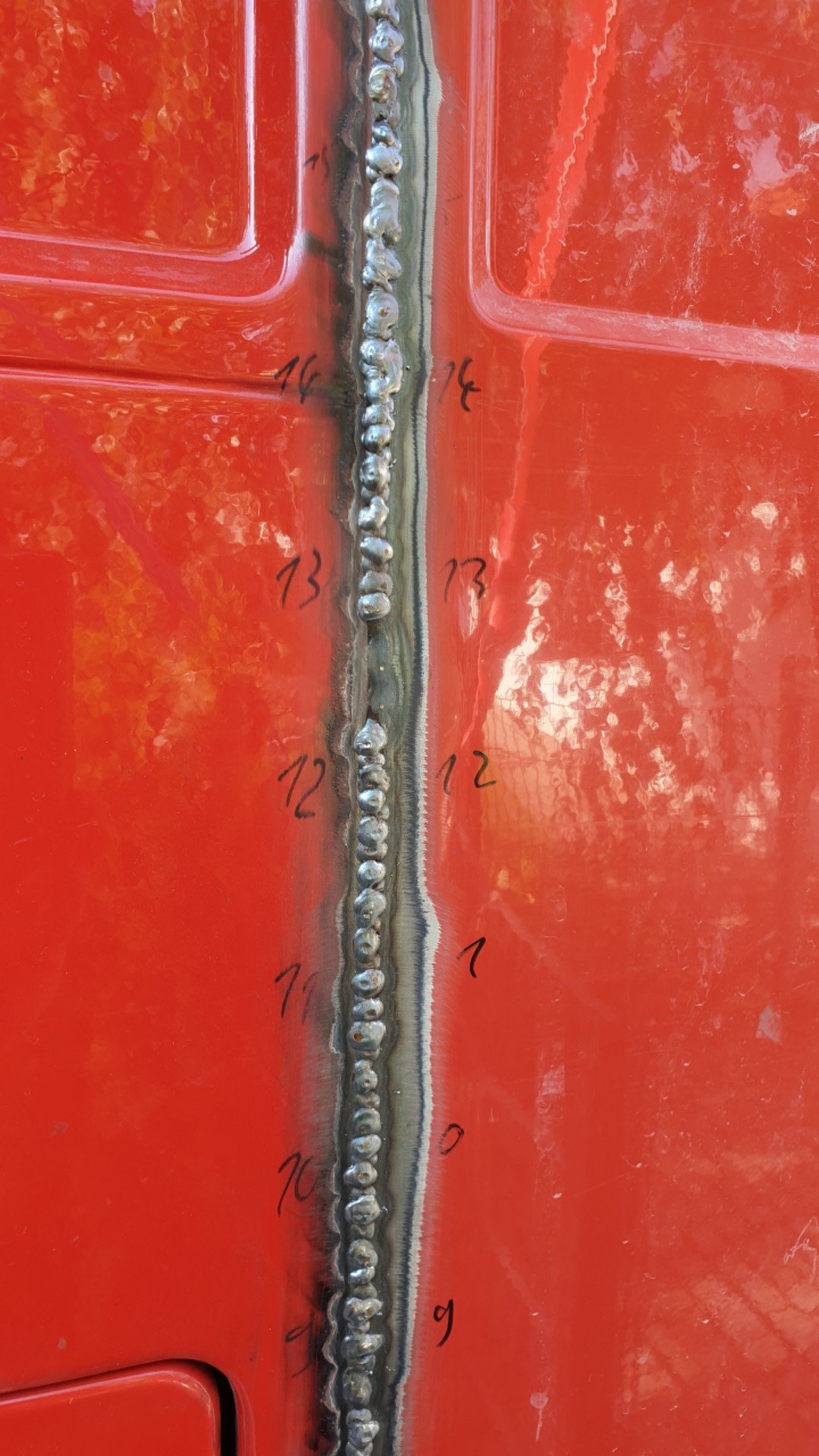

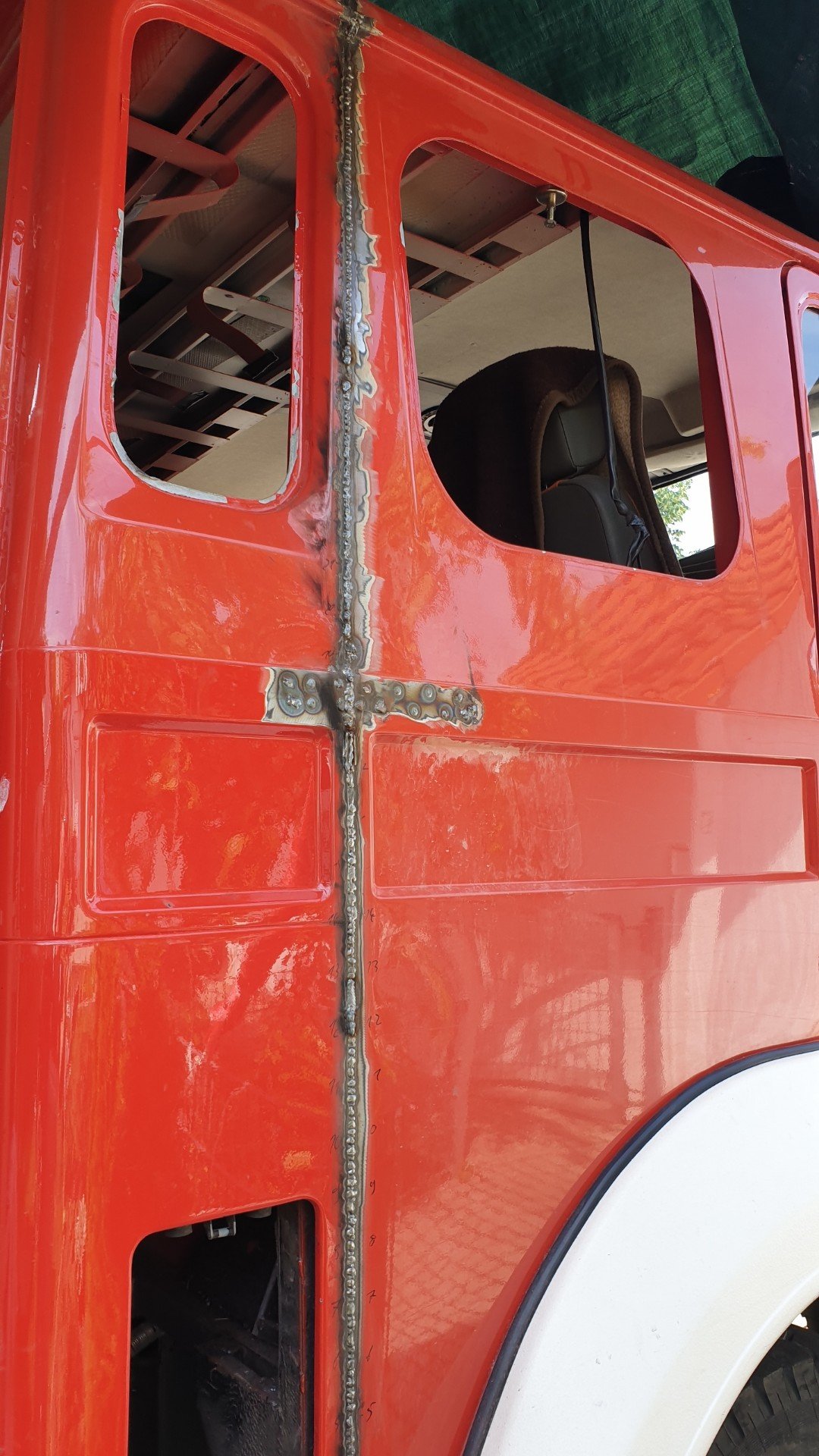

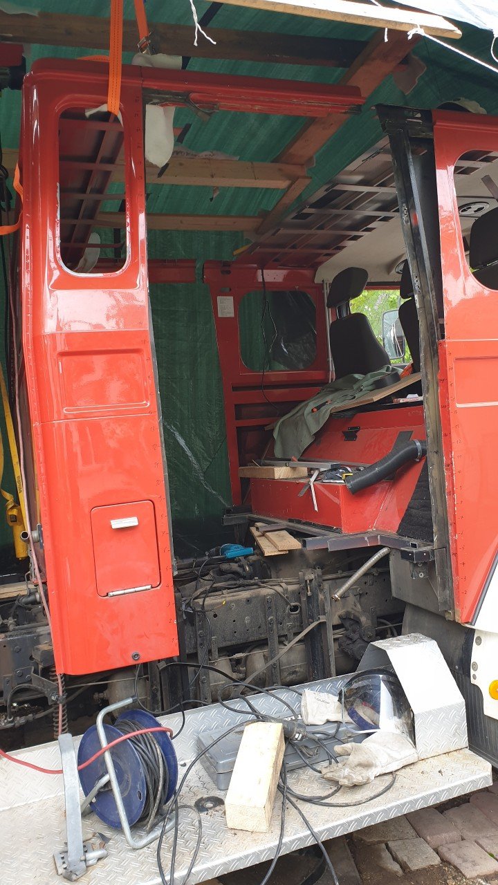

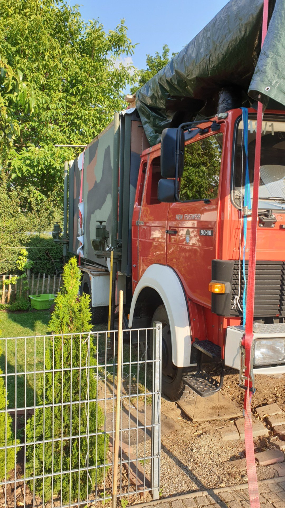

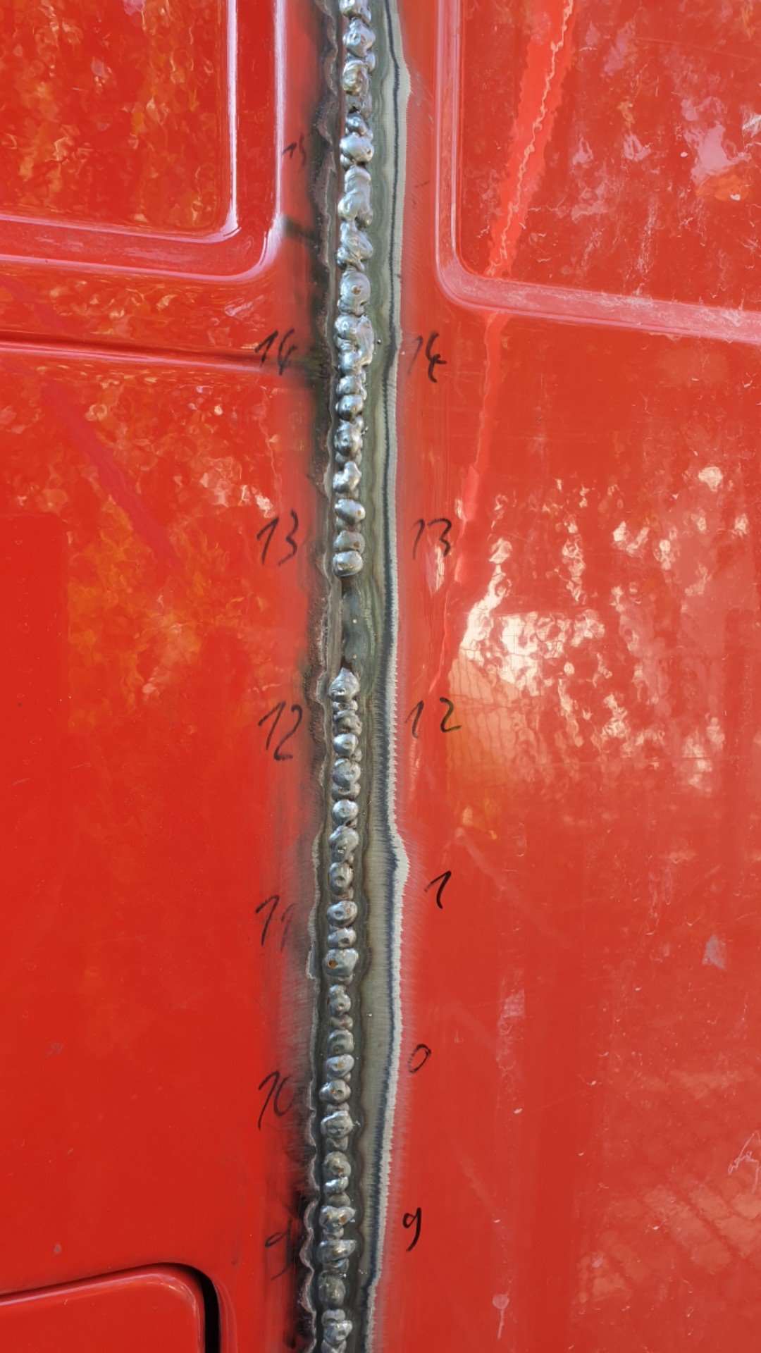

Wieder mal was geschafft, das Haus ist rundum verschweisst.
Alles Punkt an Punkt bis es komplett zu war. So wie man das laut TÜV machen soll.
Nächste Aktion schleifen.
Optisch gefällts mir immer noch super.
Bilder:

#55 Beitrag von Apfeltom » 2019-07-20 22:19:17
...das wird halten :dry:
Schöne Arbeit
Viel Glück weiterhin

Ist echt gut geworden :)

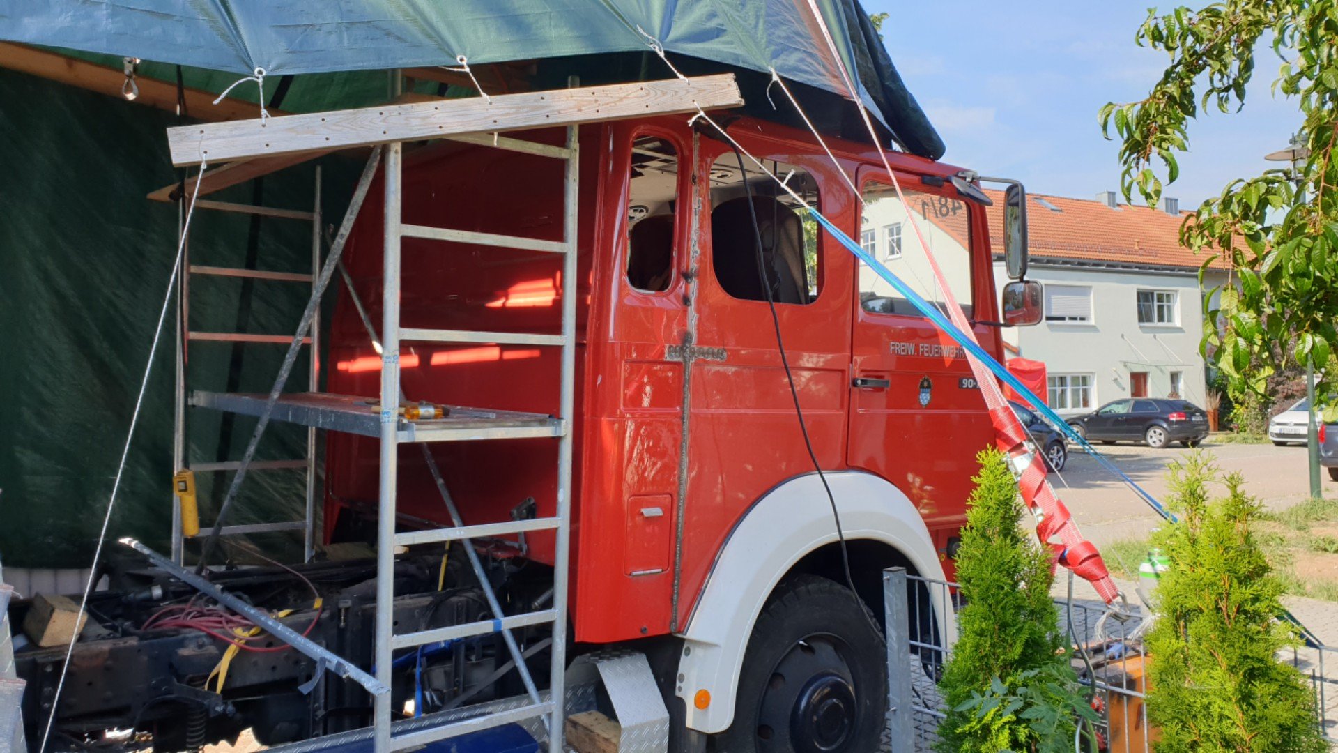

Wie hast du die hintere Hälfte während der Arbeit stabilisiert? Holz-Unterbau oder konntest die Halterung / Aufnahme vor Fertigstellung zunächst lose nach vorn versetzen?
Grüße Franky
☕(ツ)✌ ☯
chevyuser
Beiträge: 541
Registriert: 2018-03-12 19:29:47
#57 Beitrag von chevyuser » 2019-07-21 13:27:27
im Endeffekt unten mit Holz, seitlich mit eingeschweissten Längsprofilen(mittig zu sehen) und von oben mit Gurten.
Feinpositionierung mit Scherenwagenheber mit Gewinde, weil fein verstellbar.
Das ist insgesamt nicht schwer gewesen dank der Konstruktion mit dem Container und den Balken.
Ich habe das immer alleine bewegen können.

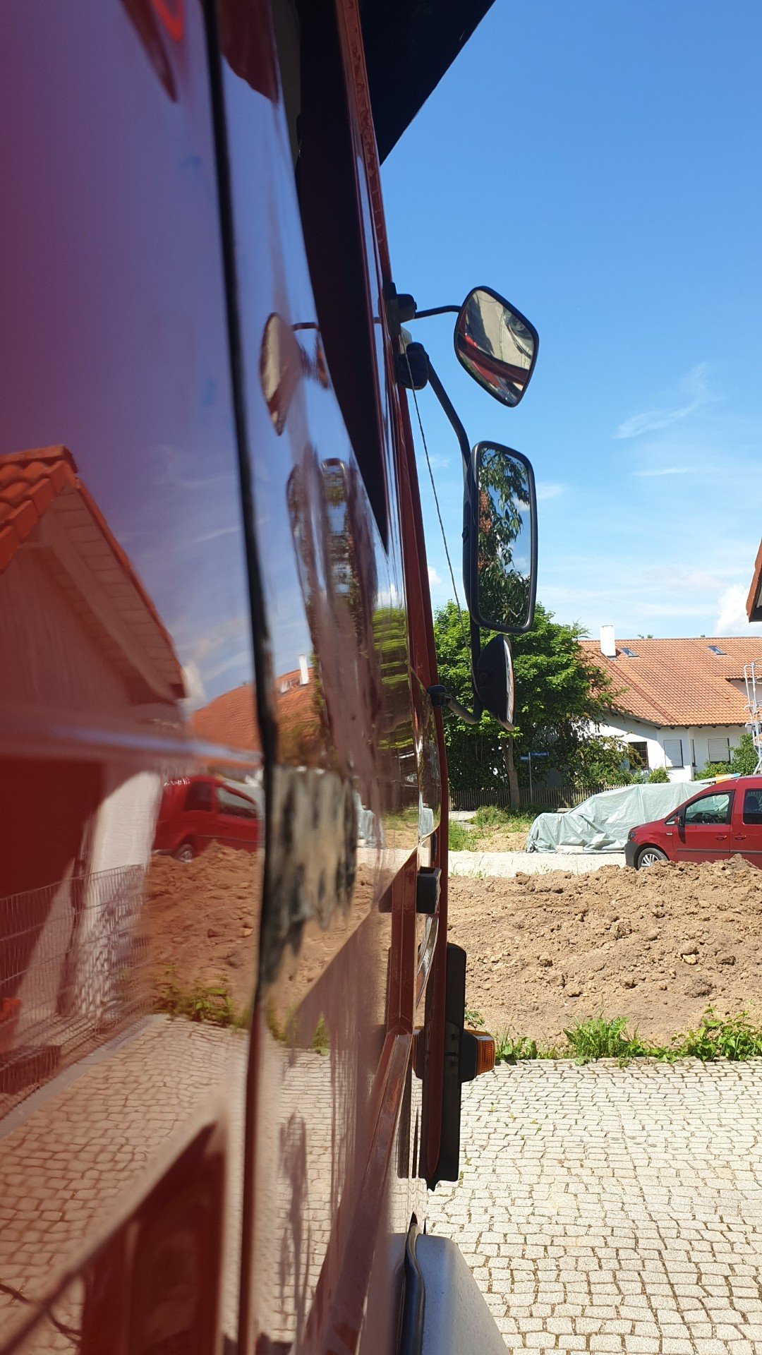

#59 Beitrag von chevyuser » 2019-07-25 18:48:40

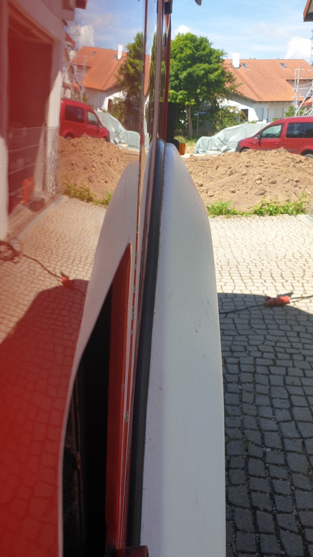

So, heute war der grosse Moment!
Anprobe :rock:
Gefällt mir ausserordentlich steht ca 48cm hinten über und ist 3,20m hoch und 6.80m lang ohne Anbauten.

#60 Beitrag von Bikerguido » 2019-07-25 22:49:25
Wow,... sieht stimmig aus. Respekt, wie Du das mit einfachen Mitteln so gut hinbekommen hast.
Frei nach dem Motto: Nicht schätzen,... machen!
