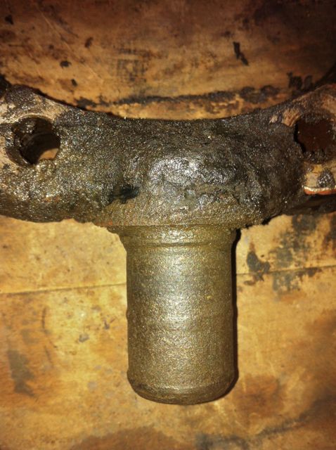

bei den Antriebswellen gehe ich von fehlender Schmierung aus.
Die wurden zwar , zu mindest von mir regelmäßg geschmiert, nur ist das Fett durch die verstopften Kanäle eben nicht zu den Schmierstellen gekommen.
Beim Tragring gehe ich von Überlastung aus , denn da war definitiv immer viel Fett drin. Schließlich bin ich ja nun mehr als die Hälfte der Laufleistung mit dem Fahrzeug ( 40.000 km ) unterwegs.
Ich dachte letztes Jahr auch noch, das ist alles schön bei meinem 130er ist.
Das Auto fuhr ja so auch noch wunderbar auf Island und zurück.
Nur das sich beim Anfahren ein dezentes klacken zur Geräuschkulisse gesellte.
Vorher nichts gemerkt ( wie gesagt auch nicht bei der HU auf der Rüttelplatte im April )
Und 5000 km später diese Defekte, obwohl auch unterwegs abgeschmiert wurde.
Will sagen:
Möglicherweise hast Du die Probleme bereits , weißt es nur noch nicht !

Tragringbolzen unten hatte auch Spiel,
Kommentar von meinem Kumpel Christoph: Tscha, irgendwie Fehlkonstruktion, das der O-Ring irgendwann freckt ist klar, dann läuft Wasser rein und nicht mehr raus - Folge: Rost. Meinte dann noch: eigentlich müsste man den Tragring jedesmal nach einer Feuchtfahrt beim Abstellen neu abschmieren - naja klingt nicht so realistisch... :dry:
Also wenn es jetzt wieder 50000 km oder 10 Jahre hält - dann ist's doch eigentlich ok....
Hat eigentlich jemand hier Langzeiterfahrung mit dem geflickten Tragring???
Wär ja interressant wann der Bolzen wieder eingelaufen ist... ? :eek:

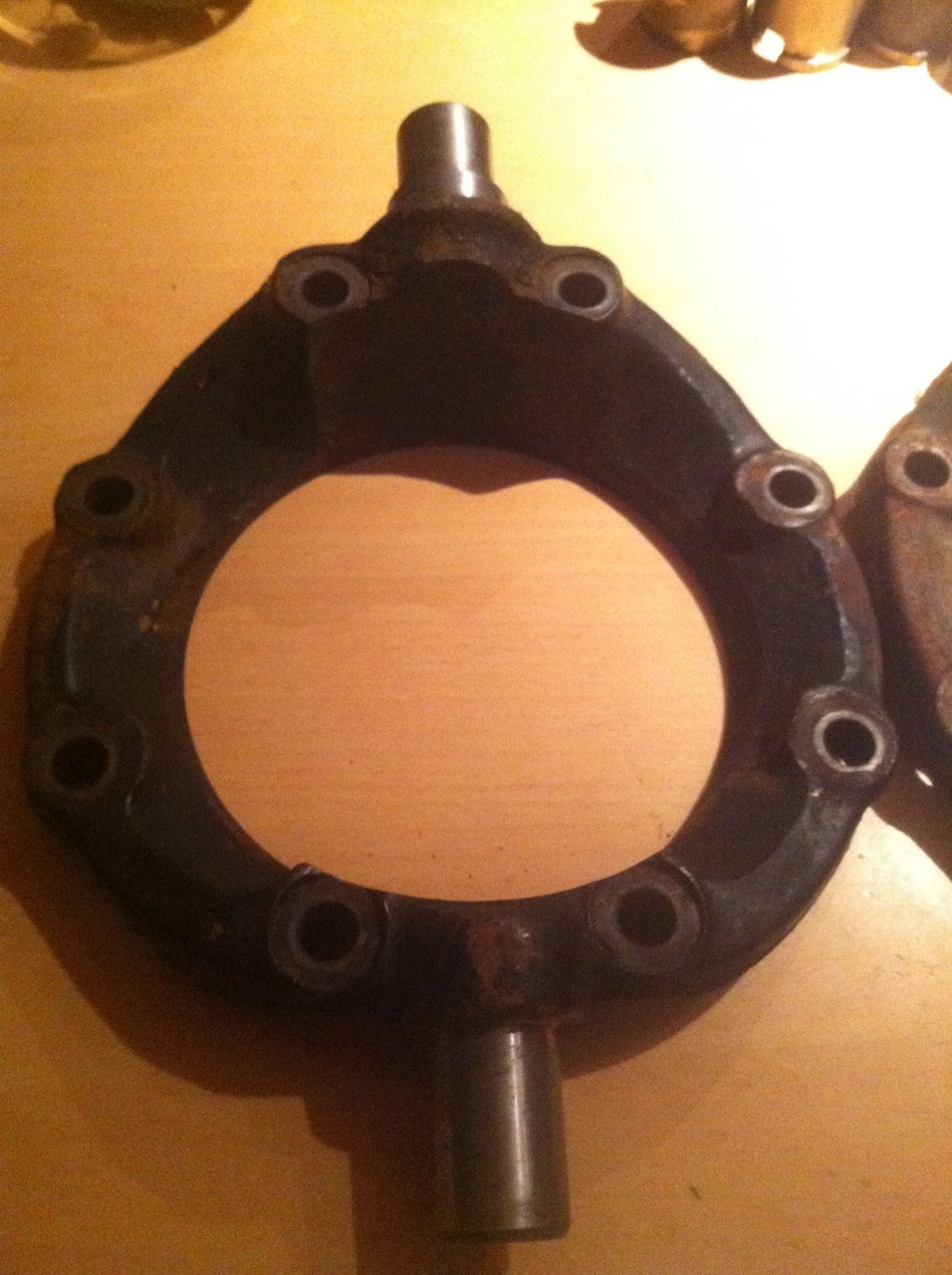

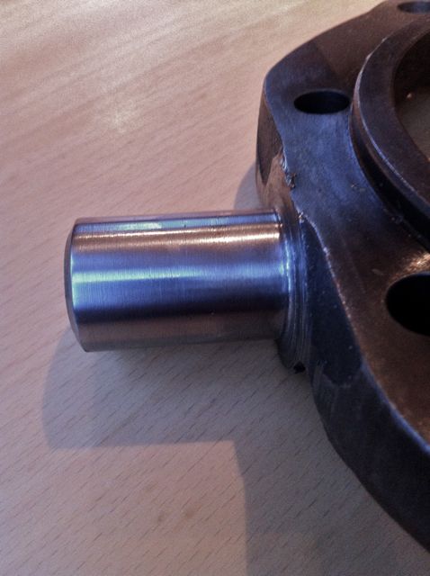

Ich konnte 2 neuwertige Tragringe erstehen !!!!
Danke an Holger !
Wie geplant werde ich die Lagerflächen mit Edelstahl Buchsen überziehen.
Damit sollte das Problem für immer der Vergangenheit angehören .
Und selbst die verschlissenen alten Buntmetallbuchsen kann man neu verwenden,
weil sie mit der Reibahle auf das passende Maß vergrößert werden können
Schön, Schön, nun kann es weitergehen wenn mal Zeit ist.

Nur eins noch. Die alten Buchsen für die Tragringe kannst du nicht per Reibahle vergrössern. Die unteren ausgeschlagenen Buchsen haben keine runde Bohrung mehr sondern sind oval durch den Verschleiß. Und wenn du eine ovale Bohrung aufreiben willst gibt das nichts....Also bitte ne Drehbank benutzen dann ist das kein Problem.
Gruß Holger

#53 Beitrag von landwerk » 2013-02-07 9:25:26
Parallel zu den von Holger gekauften Trgringen habe ich den alten Tragring zur Instandsetzung gebracht.
Bei der Instandsetzung wurde Material auf die verschlissene Oberfläche gespritzt (Flammenspritzverfahren) und dann wieder auf das Nennmaß abgedreht.
Eben gerade habe ich den überholten Tragring abgeholt.
Mit dem Ergebnis bin ich eigentlich ganz zufrieden.
Die Instandsetzung hat 200 € gekostet.
Ich hoffe das war nicht zu teuer für eine solche Instandsetzung.
Das Ergebnis möchte ich euch nicht vorenthalten hier habe ich Fotos vom alten und vom instandgesetzten Tragring.
Was meint Ihr ?

Re: Arbeitsgemeinschaft Deutz Vorderachse .
#54 Beitrag von franz_appa » 2013-02-07 10:50:22
Hi Oli
Wo hast du das machen lassen?
Der holgi (von dem du die Tragringe hast) hatte mir die Fa Berolina in/bei Berlin (auch Aufspritztechnik) empfohlen.
Die wollten für einen Tragring und nur den unteren Bolzen - der obere war gut,haben wir nix verändert) ca 120 euro inkl Rückversand haben (letzten Sommer / Herbst)
Hast du beide machen lassen für 200 oder nur einen?
