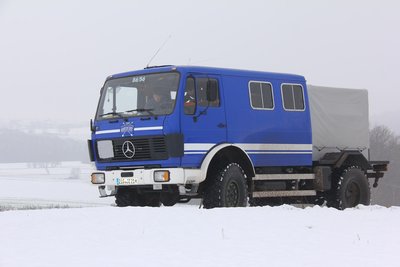

Hallo team,
Meine Kabine ist zu niedrig, ich möchte das ändern:
Mein 1017 hat eine große (wirklich große!) Mannschaftskabine (ca. 3,95m) die leider keine vernünftige Stehhöhe mitbringt. Über kurz oder lang wird ein Wohnaufbau dazu kommen, das wird aber noch ein wenig dauern. Die Kabine wird weiterhin eine wichtige Rolle im Wohnraumkonzept spielen, daher hätte ich dort auch gerne eine Innenhöhe von ca. 1,85m.
Meine Idee ist, das komplette Dach um ca 37cm zu erhöhen.(!) Der Himmel ist schon raus, die Tragkonstruktion liegt frei und gibt das locker her. Handwerklich einfach umzusetzen ....
Eingetragen sind 3,65m als Fzg Höhe. Real hat er derzeit 2,95m.
Hat jemand von euch Erfahrung mit einem solchen Umbau? Mir geht es vor allem um das Thema ‚Statik‘/ ändern des FzgDaches / TÜV.
Meine Idee: komplett über der Regenrinne abschneiden und erhöhen. Ähnlich wie Jan das vor ein paar Tagen beschrieben hat viewtopic.php?f=35&t=95049&p=905879&hil ... en#p906060
— Aber ich muss das am Fzg Chassis machen.
Freue mich auf euer feedback, danke im Voraus - Jörg

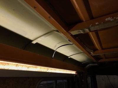

Re: Kabine/ Fahrerhaus erhöhen
Ich würde vielleicht noch mal mit einem anderen Gutachter sprechen, der mit diesen Themen vertraut ist.
Wir haben einen Teil der Kabine erhöht. Das geht schon. Die Deckenstruktur ist wie bei dem Rest der Doka.

hast Du vielleicht ein Foto davon?
Hallo Stefan,
gerne. Die Erhöhung ist nicht hübsch, aber praktisch:

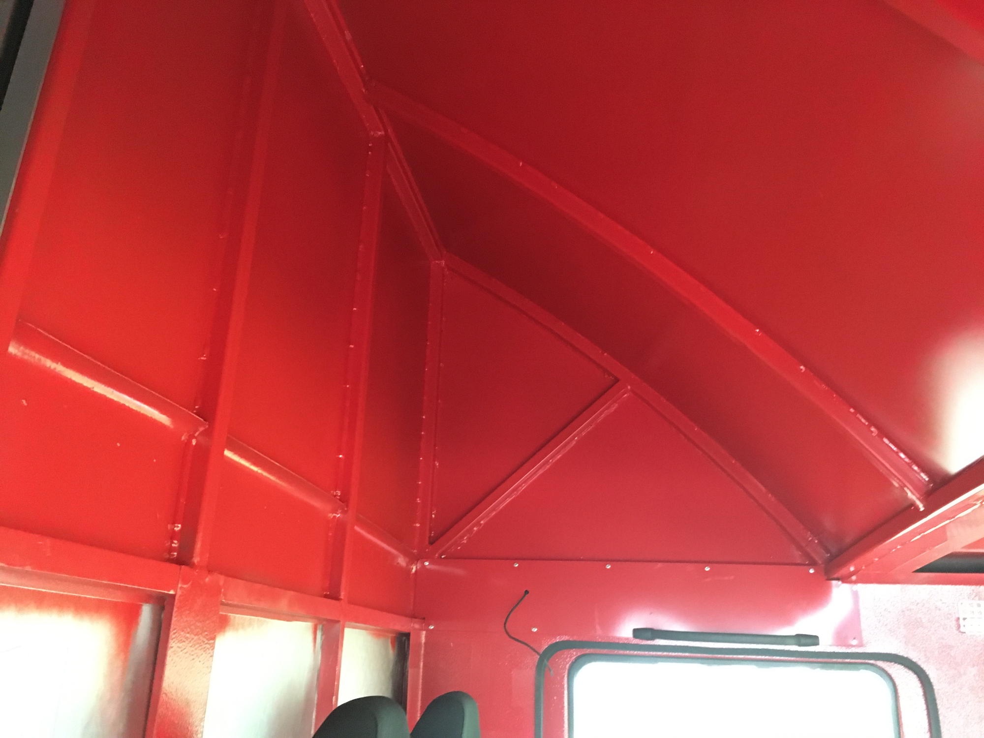

Von innen sieht die Struktur so aus:
Christoph
