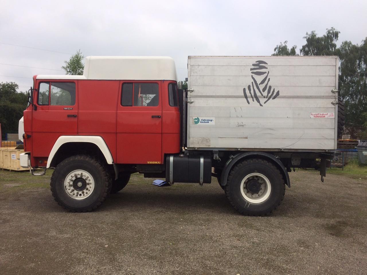

Bitteschön , ist zwar nicht vom Treffen, aber der sollte es wohl gewesen sein . Ansonsten kenne ich nur noch einen Magirus-Deutz mit Dacherhöhung.

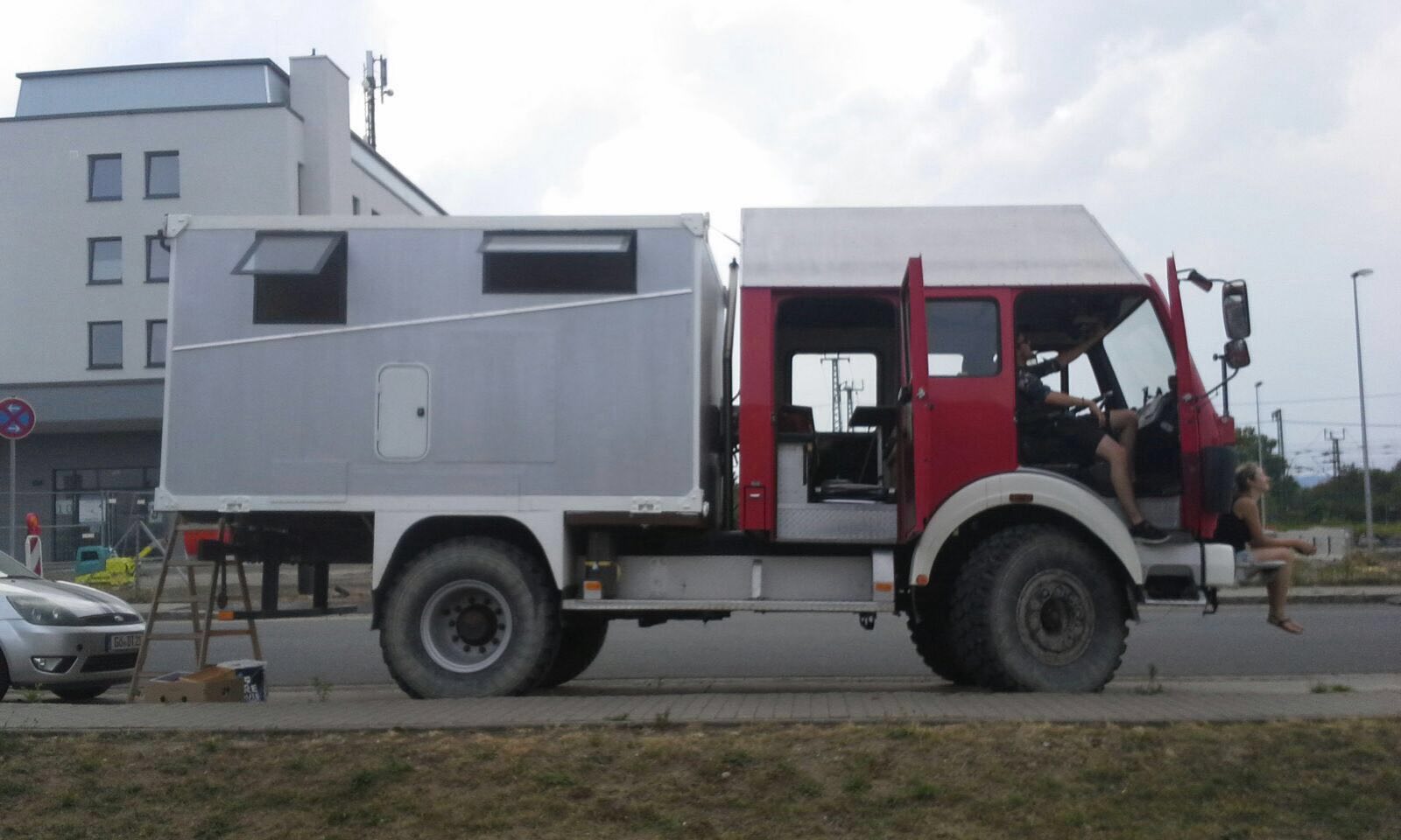

achatius hat geschrieben:Ja da ist schon mal gut u wie hat er das gemacht ?
das mit dem Magiers-Deutz wehre auch nicht schlecht
Danke schon mal
Bitteschön.
Das ging ganz einfach. Dach abschneiden , andere Hütte zersägen , Fachwerk einschweißen, Frontscheibenrahmen der zersägten Hütte vorschweißen und verblechen, Seiten und Hinten Bleche einschweißen , Dach wieder drauftüdeln, bisschen lackieren, Inneneinrichtung anpassen und fertig war das. Der Arbeitsaufwand lag bei rund 250 Stunden .
Tante edit sagt noch: Du hast vergessen zu erwähnen, daß der ganze Kram noch isoliert wurde.

Hi Arnim, der Fehntjer hat das Dach vielleicht montiert , Hergestellt hat das aber mit Sicherheit jemand anderes . Soweit mir bekannt ist , kam das Ding von Grünhage oder Goldbecker.

Das kann sein. Ich hatte nur beim AMR Treffen auf dem Wagen einen Schriftzug "Fehntjer Magirus" gelesen und dann das Foto auf deren Webseite als Projektreferenz gesehen. Es kann sich aber gut auch auf den Koffer bezogen haben.
