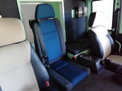

Ich kenne jetzt die Gegebenheiten im Steyr nicht, aber wäre ein Klappsitz aus einem Rettungswagen eine Alternative? Die sind gut zu bekommen und nicht zu teuer.
Ich werde hinten in meiner Wohnkabine 2 dieser Klappsitze verbauen. Die Halterung sowie die Verankerung am Zwischenrahmen werde ich mir schweißen lassen. Ist übrigens mit dem TÜV schon abgesprochen, geht also.

@Ralf: Ich hab bis jetzt nur Klappsitze aus einem RTW gesehen, bei denen sich die Sitzfläche hochklappen lässt, aber nicht die Rückenlehne runter. Gibt es die auch anders?

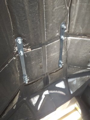

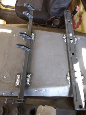

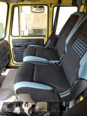

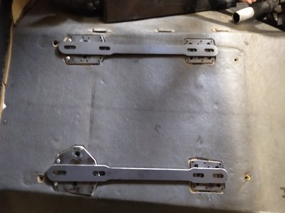

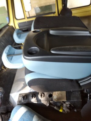

wie willst du auf einem Motor-Tunnel einen Sitz mit integriertem 3-Punkt-Gurt so befestigen, dass der Gurt auch hält? An so einer Sitzlehne musst du einen Mittelklassewagen mit angezogender Handbremse schleppen können. Den obere Gurtpunkt muss an einen stabilen Holm an der Decke oder der Rückwand. Ein paar Meter Gurtband durch die Kabine zu spannen ist dabei kein Problem. Sprich erst einmal mit dem, der dass dann abnehmen soll, bevor du jetzt lange suchst oder diskutierst.
Prinzipiell wäre es möglich, die Lehne eines solchen Sitzes nach hinten abzuspannen, aber das kommt im letztlich auf dasselbe raus, wie ein langer 3-pkt-Gurt und ergibt nur bei luftgefederten Sitzen Sinn.
Ich habe Rücksitze aus einem Berlingo genommen:
- sehr günstig im neuwertigen Zustand zu bekommen, weil Leute die Berlingos zu LKW oder sonst was umbauen.
- der Sitz lässt sich nicht nur klappen, sondern auch rollen und mit einem Handgriff ausbauen. So ist trotz der Sitze ein Durchgang nach hinten möglich.
MlG

hast Du zufällig die Abmessungen der Sitzbank? Ich bin ja auch auf der Suche nach einer Lösung für unseren DAF, um zwei Kinder unter zu bekommen. Wenn die Breite hinkommt, könnte die vielleicht passen...
Hm,wir sollten mal eine Art Datenbank mit Sitzen und deren Abmessungen erschaffen. Ich bin damals mit einem Zafira-Sitz auf die Nase gefallen (ist durch die Konsole viel zu hoch)

#22 Beitrag von felix » 2020-11-20 12:24:57
ich habe die Sitze im Abstand von 430mm eingebaut. Dabei sind sie schon ein bisschen weiter auseinander, als im Berlingo, einfach weil ich ausreichend Platz habe. Mehr Maße habe ich nicht. Die hintere Konsole habe ich so niedrig wie möglich Gebaut (20mm + 2x4mm) und dann die vordere Konsole an einen Kompromiss aus Sitzneigung und Kopffreiheit optimiert. Das muss man in jedem Fahrzeug selbst austüfteln. Das Polster der Berlingo-Sitze liegt hinten aber im Prinzip auf der Konsole auf, das kann man nur mit dünnerer Polsterung niedriger bauen.

#23 Beitrag von Jan1234 » 2020-11-20 12:27:15
Sieht gut aus mit den zwei Sitzen. Ich habe es von einem Sharan genommen. Aber bei mir passt "nur" 1Sitz da mit etwas Platz um die Ellenbogen rum hin.
Zu viert denke ich ist schon knuddelig oder?
Aber top gelöst.

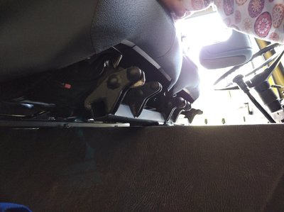

Frage: 2 Schraubpunkte "nur" für die zwei Sitze? Ich habe das für einen Sitz :angel: -> ich glaube ich habe das zu viel "Schraubengewicht" bei mir reingepackt.
Oder sind die Sitze auch "nur" so im Originalauto so fest geschraubt? Hast du untendrunter dann eine Beilagscheibe oder eine Verstärkerschiene noch zwischen den Anschraubpunkte?
Sieht gut aus.....
Gruss Jan

#24 Beitrag von felix » 2020-11-20 13:44:29
die mittleren Sitze bieten immerhin mehr Breite, als im Berlingo original. Aber natürlich bietet Citroen auch noch komfortablere Sitzgelegenheiten an, als die Rückbank des Berlingo und es sind auch eher Sitze für Leute mit kurzen Beinen. Die äußeren Sitze sind prinzipiell unbeeinflusst. Ein rückwärtsgerichteter Kindersitz kann eventuell dem Fahrer den Rückspiegel verdecken.
Im Berlingo sind die Sitzkonsolen mit der Bodengruppe verschweißt, da gibt es keine Schraube. Vorne ist die Sitzaufnahme formschlüssig, die Funktion ist leicht sicherzustellen. Hinten verriegelt der Sitz mit Kugeln in einer Bohrung in einem Blech. Damit ich nicht die Zuverlässigkeit der Verriegelung gefährde, habe ich die Bohrungen 0,5mm zu klein gelasert und dann mit einer Reibaale genau soweit aufgerieben, dass der Sitz gerade so sauber einrastet. Damit habe ich auf jeden Fall eine genauere Passung erreicht, als Citroen mit den Stanzteilen im Berlingo und damit auch eine zuverlässigere Verriegelung. (Die Blechstärke ist mit 4mm auch deutlich stärker als im Berlingo, da es Teil der hinteren Konsole ist.)
Der Motortunnel hat auf der Unterseite eine Schall/Wärmedämmung, die ich für eine übliche Verschraubung mit Gegenplatte zerstören müsste. Deswegen sind die Konsolen mit Nietfeldern befestigt, die keinen Zugang von der Unterseite erfordern. Diese bieten auch den Vorteil einer sehr großflächigen Krafteinleitung. Die Nieten selbst haben eine Mindestbruchlast bei Zugbelastung von 2kN/Niete (200kg) und es sind mindestens 18 Nieten pro Feld. Fehlerfreie Verarbeitung und ein ausreichend stabiles Blech auf der Gegenseite vorausgesetzt müsste man 3,6t an so ein Nietfeld hängen können, bevor es versagt.
Da ich aber nicht weiß, ob das Blech des Motortunnels diese Festigkeit ermöglicht, habe ich zusätzlich von unten zwei Flachstähle als "Abreißsicherung" beigelegt, welche die Sitze fangen, sollten die Nietfelder versagen. Gurtschrauben sind für zwei Gurte zugelassen, haben 8.8er Güte und liegen im Querschnitt zwischen M10 und M12. Als Fangschrauben sind je 4 Schrauben M10 in 10.9er Güte verwendet, das genügt bei zwei Konsolen für zwei mal acht Gurte. Es wird den ganzen Motortunnel aus der Karosse reißen, bevor sich da irgendeine Schraube auch nur um ein Zehntel längt...
MlG

mittlerweile habe ich den 3. Sitz auf dem Motortunnel in meinen Steyr eingebaut und auch in der Schweiz eingetragen bekommen.
Ich hab den Mittelsitz von Atlas4x4 verwendet, hier lässt sich die Rückenlehne flach nach Vorne umklappen, und im umgeklappten Zustand ist der gesamte Sitze keine 180mm hoch. Des Weiteren hat der Sitz einen integrierten Gurt und ein Gutachten.
Hier ein Bild mit montiertem Sitz:
Zur Montage auf dem Motortunnel habe ich auf der Unterseite 2 etwa 4 oder 5mm starke Stahlplatten anschweißen lassen.
Durch diese wird der Sitz durch den Motortunnel durch verschraubt, an den Original Verschraubungspunkten von dem Sitz.
Hier noch ein Bild von den beiden Platten mit Grundierung:
