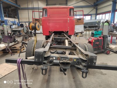

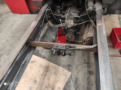

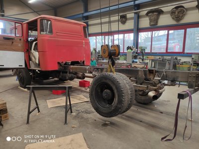

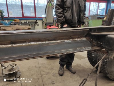

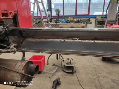

Sodele,
Hier noch die restlichen Bilder der abgeschlossenen Schweißarbeiten am Rahmen..
Alles in allem etwa 2 gemütliche Tage zu zweit, wäre aber auch an einem Tag machbar gewesen.
Gruss Tscho

Hat einer von euch ein Zertifikat von euch, um dann den Prüfer zufrieden zu stellen ?
Ich frage weil mir das auch noch bevorsteht und ich grundsätzlich auch in der Lage bin solche Arbeiten durchzuführen, aber mir fehlt es am Zertifikat.
Der Preis den eine Werkstatt dafür haben möchte, schreckt mich noch etwas ab.
Grüße Dirk

Warum hast du die "Angstwinkel" verschweißt und nicht verschraubt?
Wolfgang

was passiert mit den spalt zwischen dem "alten" und dem "neuen" Gurt?

Ja das wurde von einem Schlossermeister mit internationalem Schweißfachmann geschweißt! TÜV gab davor bereits das OK.

Weil das gemäß den Aufbaurichtlinien so vorgegeben wird

Da wird einfach nur mit Sika abgedichtet

Ach ja, was auch noch zu beachten ist dass auf jeden Fall steigend geschweißt wird. Ich hätte es mir auch zugetraut aber es ist deutlich entspannter wenn es jemand macht der das regelmäßig tut und außerdem hab ich ja noch jede Menge andere Sachen am Karren zu tun,,🙈

Wenn ich mir das so ansehe, dann stelle ich mir vor, das die Einlage doch sehr Steif ist und das es je an den Enden einreißen wird. Ich hatte es nur mal so gesehen, das eine U-Förmige Einlage verbaut wurde. Die soll wohl beim Verschränken flexibler sein.

U Form ist laut Aufbaurichtlinien nicht vorgesehen, wie gesagt, das wurde gemäß den Aufbaurichtlinien von Iveco ausgeführt, deswegen werden die Winkel auch nicht komplett verschweisst, so dass der Rahmen noch arbeiten kann.
Es kommt ja auch noch ein Zwischenrahmen drauf der die Verschränkung nochmals etwas hemmt. Ich habe nicht vor exttemes Gelände zu fahren, es wird ein Familien reisemobil kein Trial Auto;)

Wir haben unseren 90-16 um 1.2m verlängert und einen Queeträger in der Mitte gesetzt. Unsre Angstwinkel sind nur ca 25cm lang oben wie unten und genau so verschweißt und unten frei. Unsere Version hat die Mongolei und Marokko bisher gut überstanden.

Das passt schon, so wie es ist . Selbst in den Aufbaurichtlinien von MD ist das u.a. auch als mögliche Variante beschrieben .

Wäre es nicht einfacher gewesen, die HA nach hinten zu versetzen und anschließend den Hilfsrahmen für den Koffer o.ä. nach hinten überstehen zu lassen?

wieso sollten die verwindungsweichen Winkel den Rahmen kritisch versteifen? Das ist absolut üblich, oft auch schon ab Werk um Rahmen Lokal zu verstärken.
@Mark: es ist in der Regel deutlich weniger Arbeit das Auto in der Mitte zu teilen, als die Achse zu versetzen. Da müssen zum Beispiel auch die Querträger mit wandern.
A propos: Ihr habt den Wagen über einen Meter länger gemacht, aber keinen zusätzlichen Querträger eingezogen? (Dieses C100 zählt nicht als Querträger) Wenn da noch Tanks an den Rahmen sollen, würde ich mir Sorgen machen, dass die nachher flattern und es Risse gibt. Wäre mir zu mutig, es ist meist hinterher hässlich viel Aufwand, so etwas Nachzurüsten. So über den Daumen gepeilt sollte es pro Meter einen Querträger geben, welcher die Längsträger versteift. Schau mal in die Aufbaurichtlinien, ob du da noch im Bereich der Vorgaben bist.
Macht die hintere Kardanwelle das mit, oder braucht ihr eine mit Stützlager?
